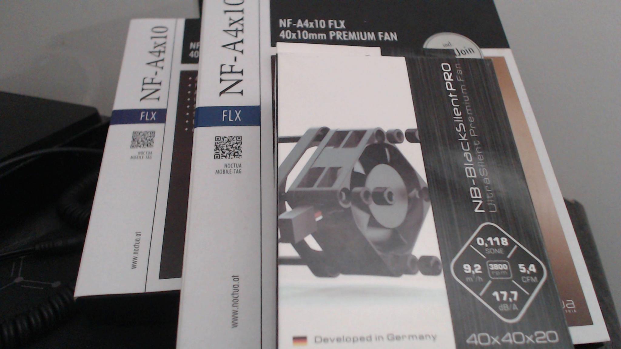

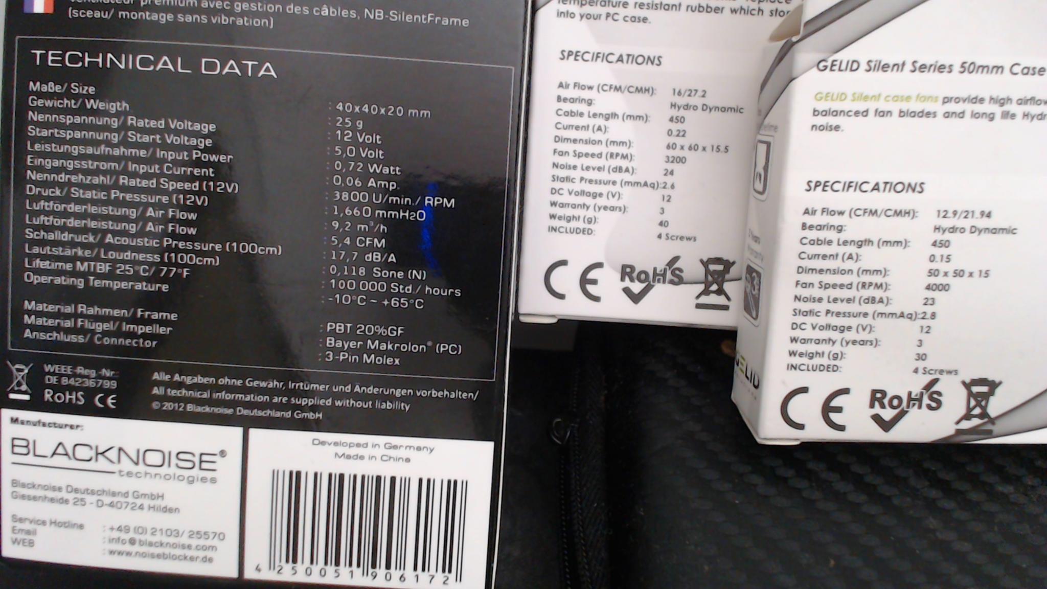

@Ayahuasco bonjour et merci de ton attention.En fait oui j'ai changé les ventilateurs du boitier et et j'aurai du préciser aussi que j'ai une fiche ventilateur de la carte mère (controlable fan - photos 1) qui ne fonctionne pas et jai donc ponté deux noctuas sur ma tête qui arrive sur une prise "controlable fan" mais le soucis n'est pas là car ceux là ne se déclenchent que lors de l'impression , le soucis vient bien avant il se situe dans la tension qui provoque des movements du z lorsque les ventilos du boitier accélère.

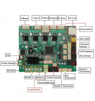

celà étant j'ai aussi fait des changement sur les ventilos du boitier (photos 2)
la photo 3 est la config de ma tête chaude avec le même NB que l'arriere du boitier de controle

pensez vous que ça puisse venir de la carte mère, car je ne vois rien d'autres ?
à savoir que je voulais changer mes moteurs, et à changer ma carte mère, je serai partis sur un upgrade,ou vous me conseillez d'en rester à la melzy V2
vous me conseilleriez quoi du coup? changer ou pas? si oui pour qu'elle config viable pour cr-10 s5? pfff je sais plus trop quoi faire là.merci de vos conseil,je vous tiens au parfum apres remontage des ventilos d'origine.Encore merci
