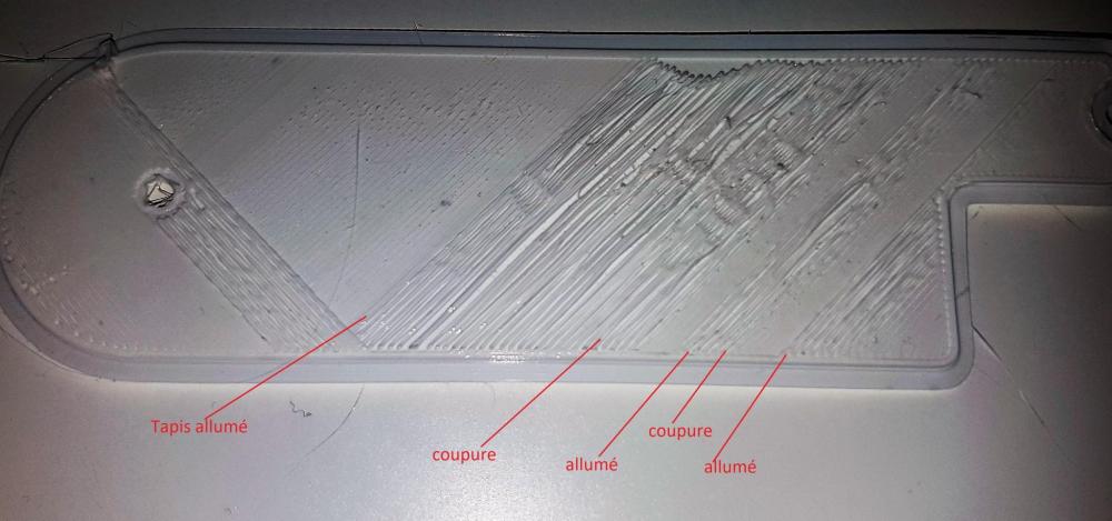

en fait mon soucis survient dans les cycles de chauffe du plateau (apparemment).des que le plateau arrive à temperature,les micros mouvement du z (à l'arret) surviennent.imperceptible à l'oeil nu mais avec la feuille de papier on s'en rend bien compte.si tu n'as pas lu tout les post, les cycles de temperature me font bouger le Z même à l'arret.je vais attendre mon nouveau bltouch pour voir si le mien est deffectueux sinon j'en aurai deux mais ils ne me serviront à rien si ce n'est pas ca!.

Les décalages décelés avec la feuille surviennent lorsque l'on met le plateau en chauffe et disparaissent lorsque l'on arrête la chauffe... C'est ça ?
Ne serait-ce pas le plateau qui bouge ?
Un effet de dilatation au niveau des parties chauffantes ? (sous tension = très chaud (localement)  = dilaté ; hors tension = température plateau = retour position origine)
Pour vérifier, peux-tu démonter le plateau (le laisser réguler sa température à côté de l'imprimante) et contrôler la position de ton axe Z avec une feuille de papier entre ta buse et un point fixe (non chauffé) [voire contrôler la hauteur de buse par rapport à qqch de fixe, sans démonter le plateau ]?

en fait mon offset bouge (même moteurs arretés) toutes les vingts secondes (à peu pres) des que les cycles de chauffes et de refroidissements du bed surviennent ou s'arrêtes en même temps que la ventilation de l'alim,qui n'y est pour rien non plus car elle est neuve et j'ai tout essayé aussi avec les ventilos;la carte mere sort une bonne tension et l'ayant changé aussi avec le bltouch (pour rien) je n'ai plus d'autres piste que de mettre en cause le plateau chauffant car le probleme y est lié.Encore merci et si quelqu'un à des conseils à me donner pour un lit chauffant CR-10 s5??.merci

Un problème de masse commune mal connectée ?

je me répète...les micros mouvements apparaissent des que le lit chauffant arrive à temperature et que les cycles de chauffes pour le maintenir à la temperature souhaité commence.rien à voir avec la mecanique ou dilatation du plateau en alu.merci de me conseiller pour le changement de plateau (en 220v) mais qu'elle dimension et qu'elle puissance...??? Merci

Je pense comme @Titi78, le problème que tu décris ressemble à un problème de masse. Un peu comme sur une voiture ancienne, lorsque tu met le clignotant, ce sont les feux stop qui s'allument 🤪
Tout ça pour dire qu'il doit y avoir un ou plusieurs fils en partie dénudés dans une prise, et qui doivent se mettre en contact via le métal de la prise. Il faudrait démonter la prise ronde qui se visse à l'arrière du boitier et contrôler que tout est OK.

pour ma petite histoire, j'ai eu un problème un peu similaire mais c'était avec le chauffage du bed de 220v.
j'avais mis un relais statique sur le mosfet du bed vue qu'il était en 220v. Lorsqu'il se mettait en chauffe, le Z bougeait et me foirait l'impression(enfin il y avait pas que le Z, tout partait de travers). donc j'ai du changé de gpio pour le contrôle du relais statistique.
