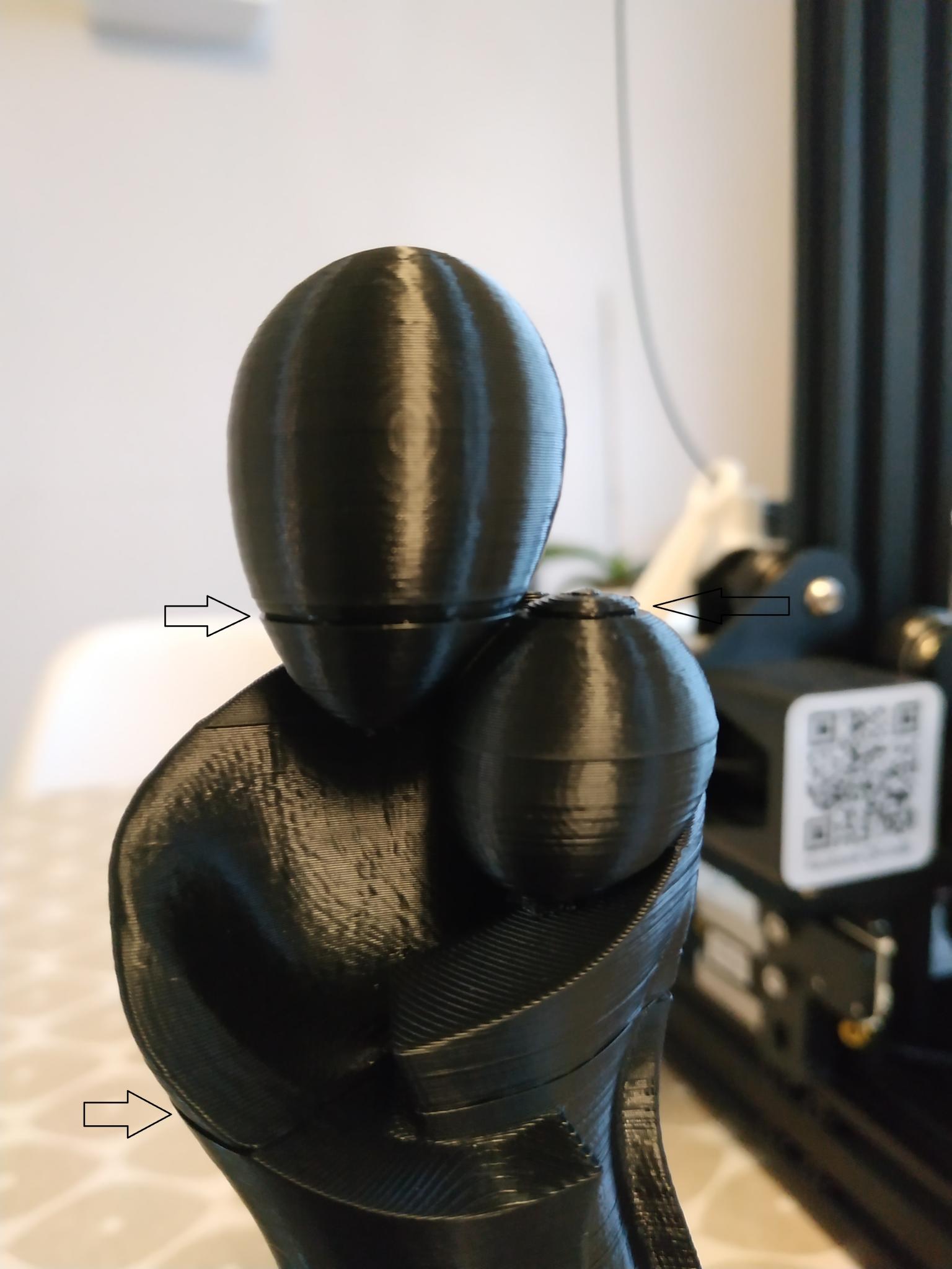

Je me suis lancé depuis peu dans l'impression 3d en achetant il y à 2 semaines une Ender 3 pro.
J'ai rencontré des soucis comme par exemple Bed creux dans le centre ( 0.3mm d’écart entre les bords et le centre en mesurant au barreau + cales paillettes = résolu avec verre de 4mm poncé ) 😋

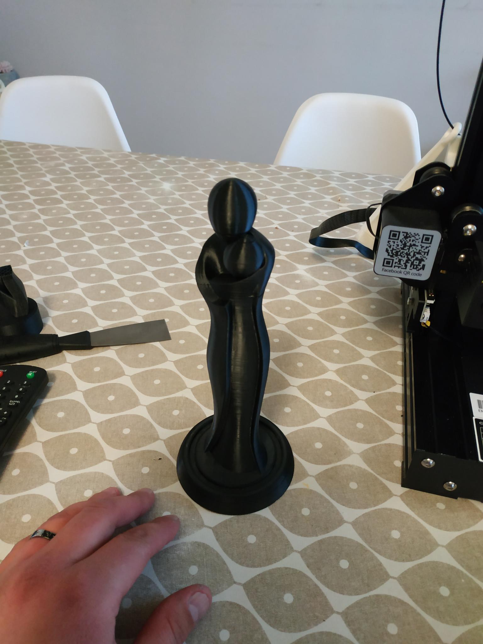

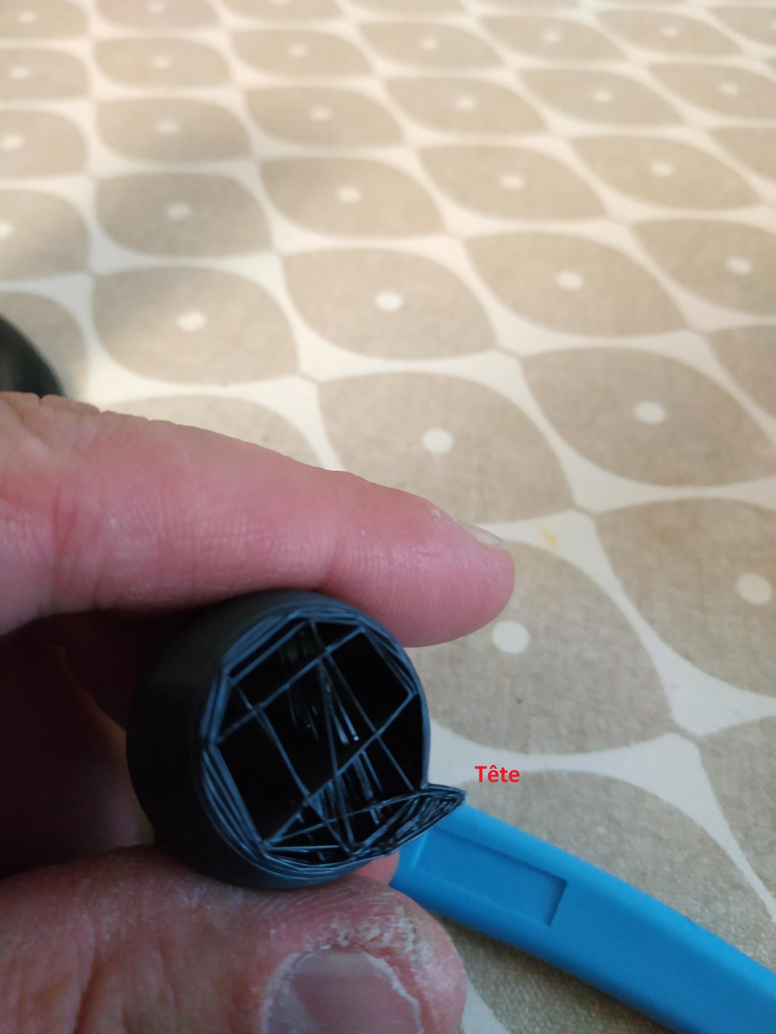

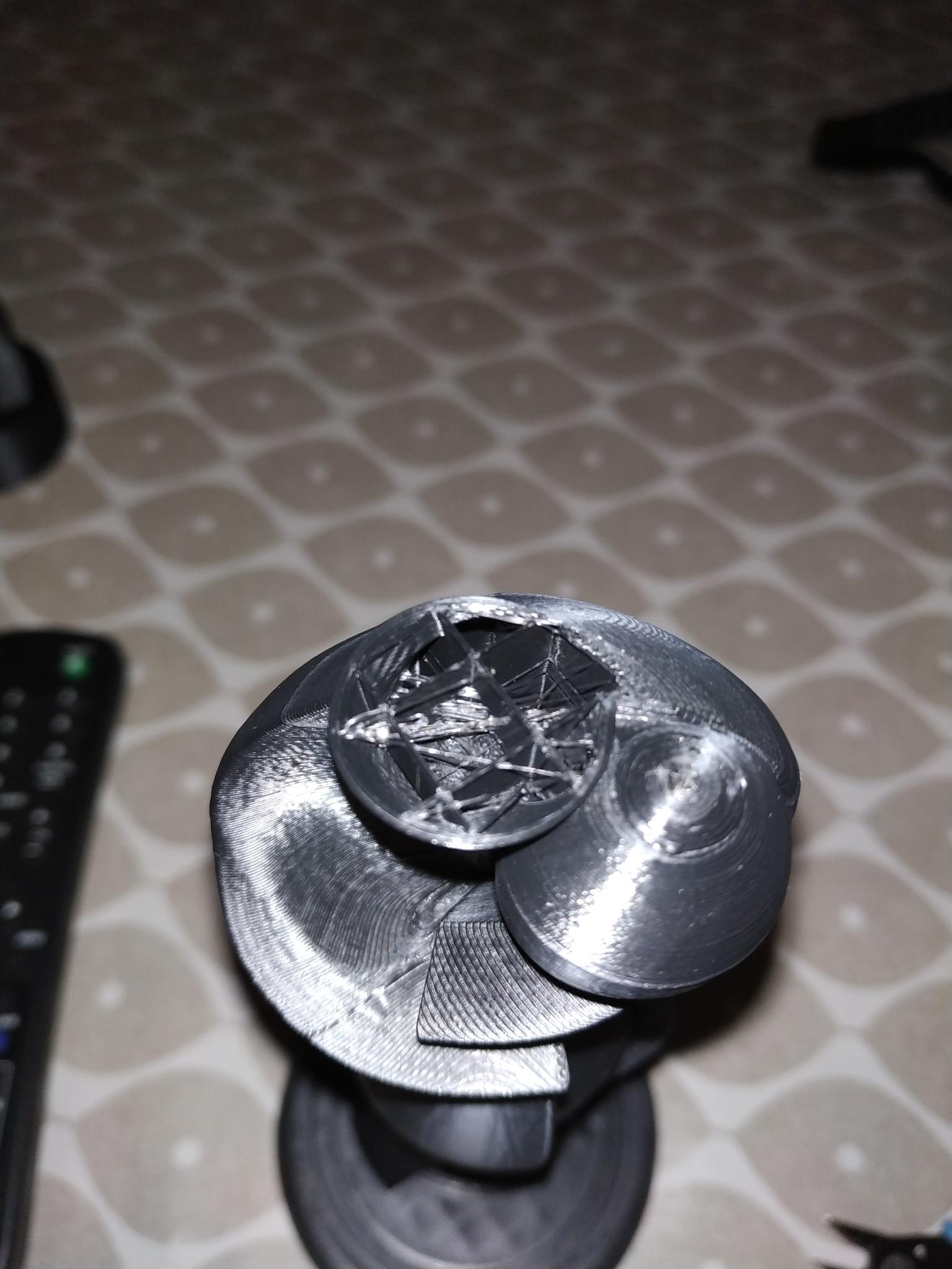

J'ai cependant un soucis plus embêtant  sur certaines de mes impressions ( les plus longues bien-sur ... ) :
Sur certaines couches ( voir photos ) j'ai comme un oubli de l’imprimante de faire une couche  ( quand j'ai cassé la statue on voit clairement que les couches suivantes de la tete on rattrapé par l’interrieur donc aucune adhérence à la couche périphérique de dessous....
je ne pense pas à du délaminage car les 2 tètes de mes personnages on le même défaut sur la même couche alors qu'elles sont indépendantes
J'utilise Cura et quand je vérifie couche par couche elle devrait normalement se faire seulement c'est pas le cas en pratique
avez vous une idée du défaut ? et le réglage qui va avec ?
merci 🙂

As tu calibré ton extrudeur?
Quelle marque de filament utilises tu?
A quelles temperatures (buse, bed)?
@ bientot
Non je ne l'ai pas calibré, effectivement il faudrait peut-être mais les pièces de moins de 8 cm ne soufrent pas de ce problème donc bizarre
J'ai une Ender 3 pros avec du PLA+ Sunlu blanc et noir
Le bed à 65°C avec plateau en verre poli
La buse à 205°C
Bonjour
Cela peut venir de beaucoup de choses :
 1 Un point dure sur le déplacement du Z
2 un problème de filament qui se coince dans la bobine ou qui a du mal à se déroulerendre
3 Un mauvais serrage du pignon de l'extrudeur qui entraîne le filament
4 le ressort de lextrudeur qui est  trop mou
5 Un problème de montage du tube ptfe dans la buse qui entraîne un bouchage provisoire de la buse  (dans ce cas on entend l'extrudeur claquer car il pousse le filament mais il ne peut pas sortir )
Voilà la liste de quelques points à vérifier ....
+1 @Titi78
Cela me fait penser à un "point dur" au niveau de l' axe Z.
Les vis des plaques (ecrous) en laiton sur tes axes Z, ne sont elles pas trop serrées , bridées?
Les vis doivent etre libres (jeu), sans se deplacer ni vers le haut ni vers le bas, lorsque l'axe Z est en mouvement.

Hello,
Je plussoie @Titi78 notamment sur ce qui suit
Il y a 15 heures, Titi78 a dit :
et j'ajouterais :
6 le moteur de l'extrudeur qui chauffe et qui a du mal a tirer le filament.
Identifie la panne, la solution viendra par la suite.

bonsoir à tous,
merci pour vos réponses
Il y a 23 heures, masterz a dit :
+1 @Titi78
j'ai effectivement desserré les vis qui étaient monté en force ( d’origine car j'y avais pas touché )
Il y a 23 heures, Titi78 a dit :
Bonjour

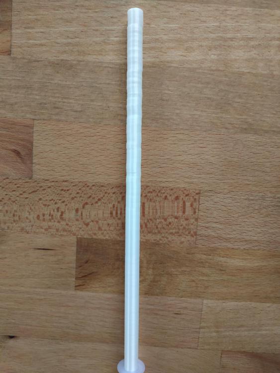

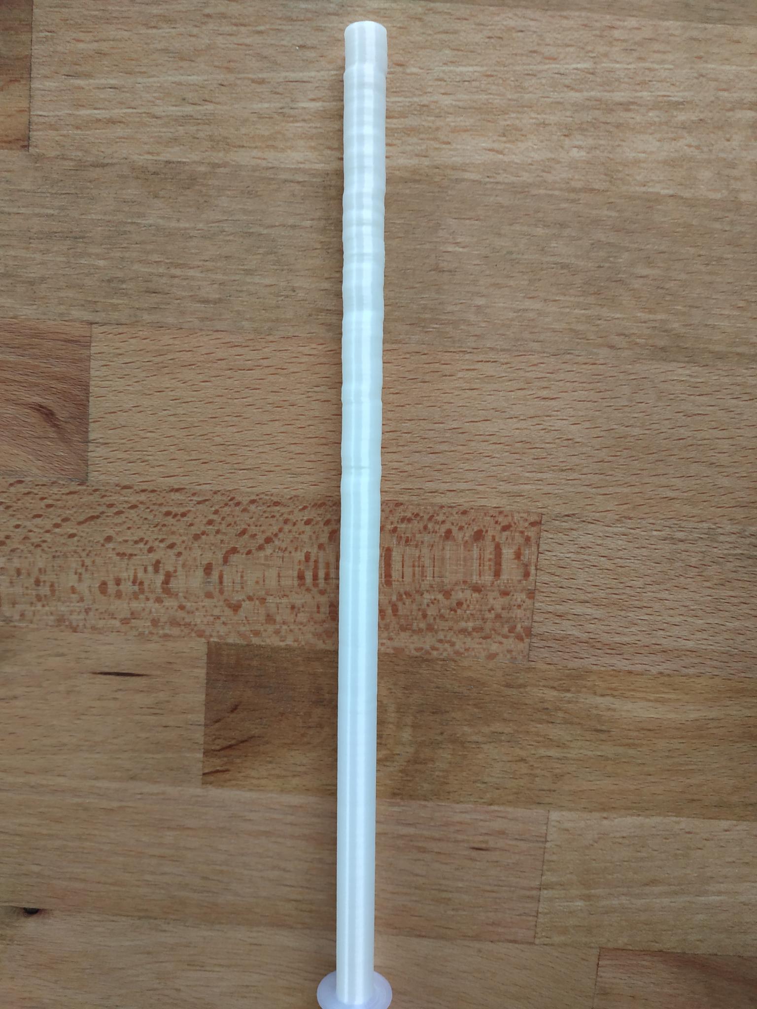

le point 1 je test en ce moment même en imprimant un tube sur toute la hauteur 🙂
Point 2 ça à l'air d’être correct
Point 3 c'est resserré
Point 4 c'est difficile à évalué mais c'est "costaud"
Point 5 c'est sur que c'est bon j'ai déjà travaillé sur des systèmes semblables ( pneumatique )
Il y a 7 heures, Yo' a dit :
Hello,
et j'ajouterais :
Difficile de vérifier ..
J'ai remarqué autre chose par contre d’intéressant : chaque " oubli " de couche c'est produit lorsque la buse doit faire deux parties ou plus séparé (rétractation activée à 5mm  avec vitesse d'origine à 40mm/s )
J'ai un doute que cela ai un lien

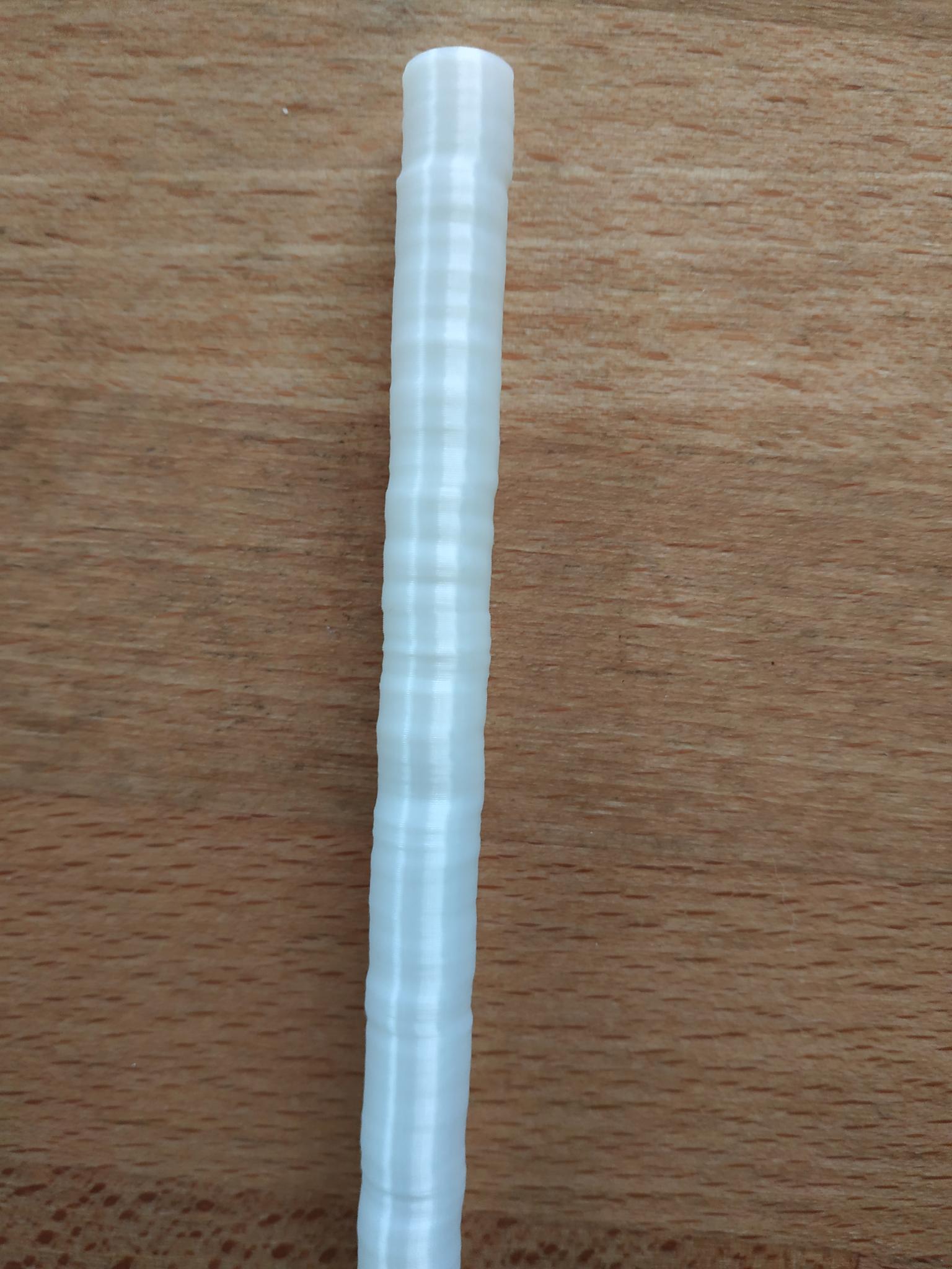

Bonjour à tous,
Après vérifications et réglages suivant vos conseils j'ai fait un essai en imprimant un tube le long de l'axe Z et il est parfait ( sauf décalages sur X et Y mais dû au mouvement du plateau + faible diamètre de l'objet )
Donc à priori plus de couche oublié,
Je vais tester avec la même pièce qu'au début et je vais voir
Je vous tiens au courant,
