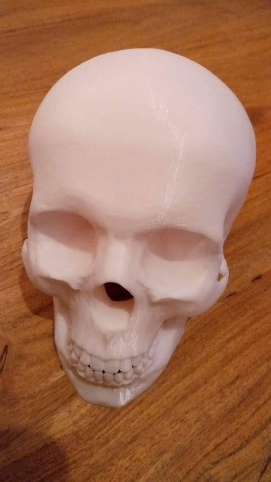

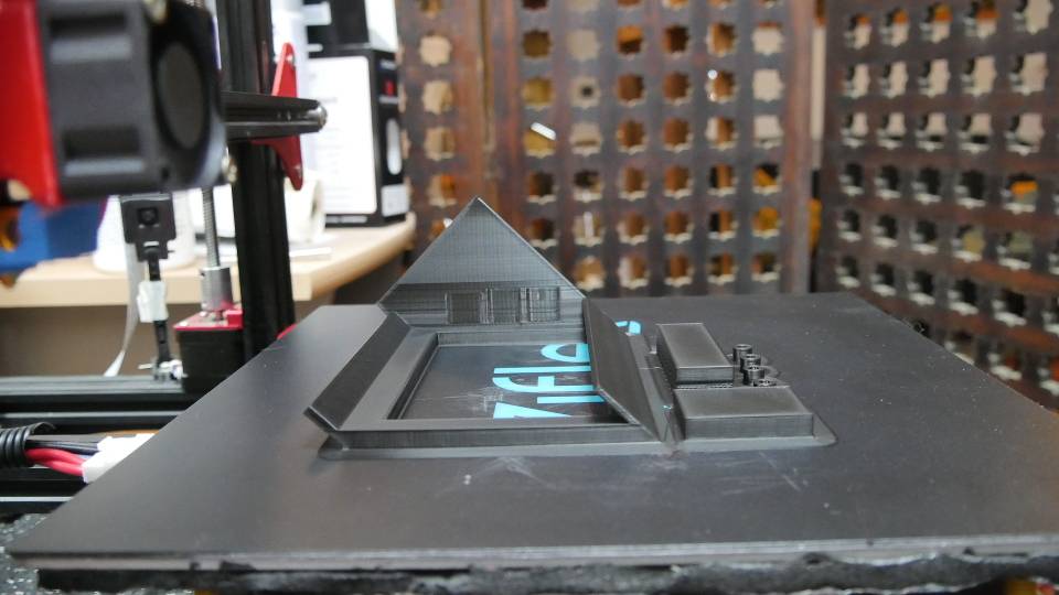

Bonjour à tous

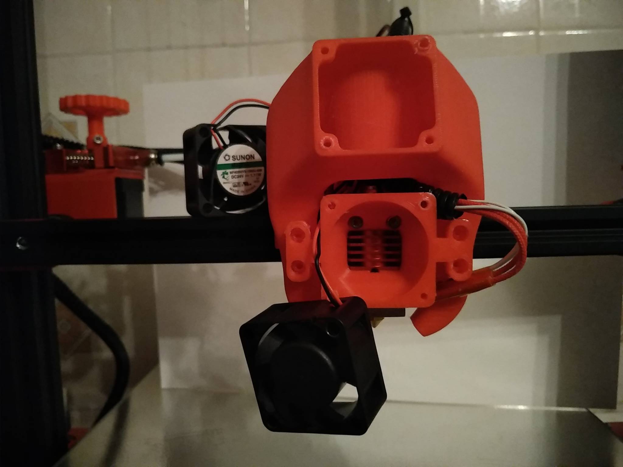

Un petit retour d'expérience après avoir changé :
- le plateau pour un Ziflez
- l'extrudeur et, par conséquence, le boîtier du détecteur de filament
- les ventilateurs (sauf celui de l'alim)
- la tête chauffante
- et rajouter un isolant sous le plateau chauffant
C'est le jour et la nuit. Impression presque parfaite, pas de bavures et autres défauts. Seul un problème de rétractation lors des passage de grande longueur est constaté et encore pas toujours. Je vous joint ma dernière impression. Par rapport à ce que j'ai réalisé depuis, il n'y a pas photo, c'est beaucoup mieux.
L'une de mes erreurs a été de coller le Ziflex sur le plateau en aluminium qui  n'est pas parfaitement plat.
Pour PapyPhilippe le branchement ne pose pas de soucis si ce n'est que la première fois qu'on se retrouve avec les connecteurs en main on cherche le pendant des indications sur les éléments de la bécane. Alors je me permets, ce qui pour les habitués est une évidence, quelques remarques basiques
Pour l'axe X c'est la barre horizontale quand tu regarde l'imprimante de face (va de gauche à droite)
Pour l'axe Y c'est le moteur qui commande le plateau (va de l'avant vers l'arrière)
Pour l'axe Z c'est les deux moteurs en liaison avec la tige fileté permettant de monter la tête d'impression dans le sens de la ,hauteur
L'extrudeur c'est la pièce qui entraîné de filament
On ne peux pas se tromper pour chaque connecteur X, Y et Z il y a un plus large que l'autre. Le plus large va au moteur, l'autre au détecteur de fin de courses.
Un grand merci à FanVW pour partager son expérience.

Salut,
Tu peux donner les refs et éventuellement les liens pour les pièces que tu as changé ?
Tu as mis quoi comme isolant sous le plateau ? Le but c'est d'éviter que la chaleur s'échappe par dessous ?
Merci.
Merci @Pym3D, je te renvoi le même compliment😎

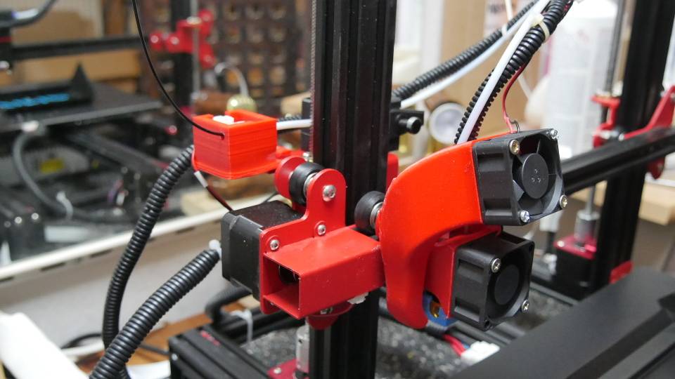

Si je peux me permettre une remarque sur ton boîtier de capteur présence filament, je vois que Tu as installé ton support bobine en haut, le mien étant a l'arrière et a gauche, nous allons tous les deux rencontrer le même problème dans quelques temps, soit une usure du trou de Passage filament à l'entrée du boîtier, je réfléchi actuellement a une solution
Sinon pour revenir a tes essais, tu pourrais mettre un peu plus photos, avec liens STP et développer un peu la mise en application
Ok je vais essayer de faire un petit tuto la dessus. En attendant les pièces changées et/ou rajoutées :
- isolant plateau
- extrudeur
- Tête d'extrusion
- Ventilateur 40x40
- Support tête et ventilo sur thingeverse
- Support filament (voir fichier obj joint), il faudra refaire les trous de fixation sur la platine métallique de la U20, j'ai malheureusement perdu le fichier Freecad d'origine où j'avais fait les modifs.
Concernant l'usure par le filament, j'y ai remédier en mettant un bout de tube teflon en attendant de modifier le détecteur de filament avec la pose d'une "poulie" de guidage.

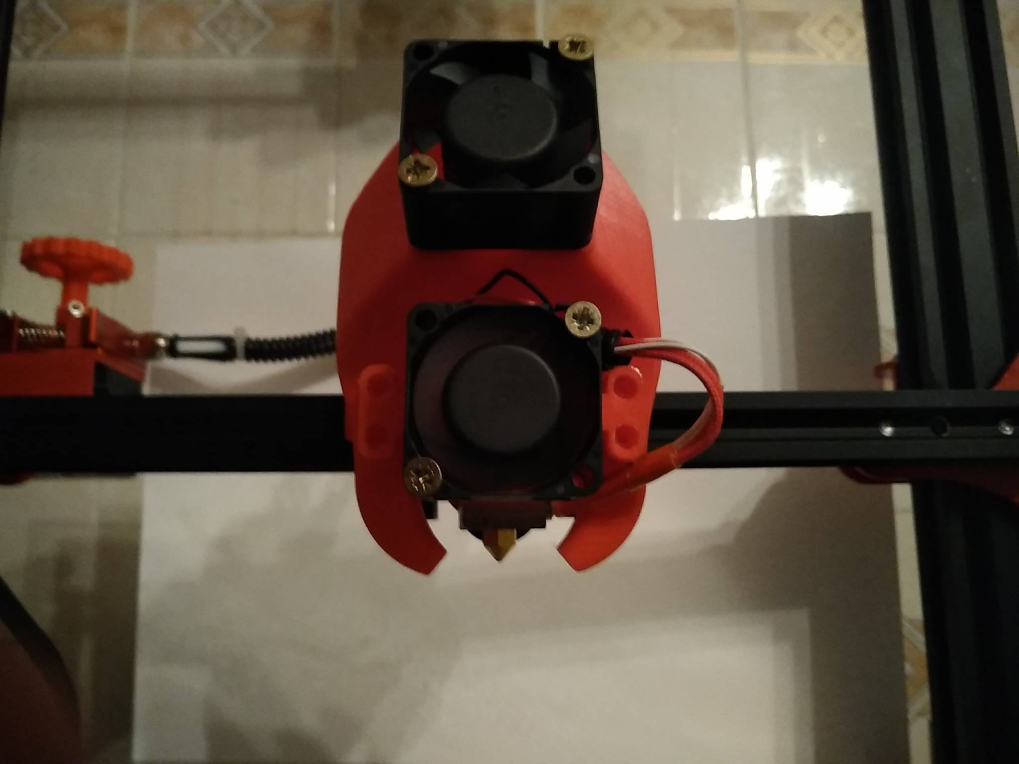

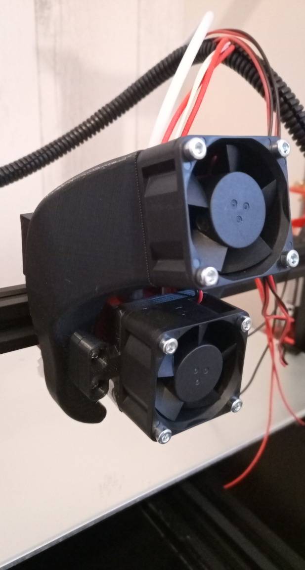

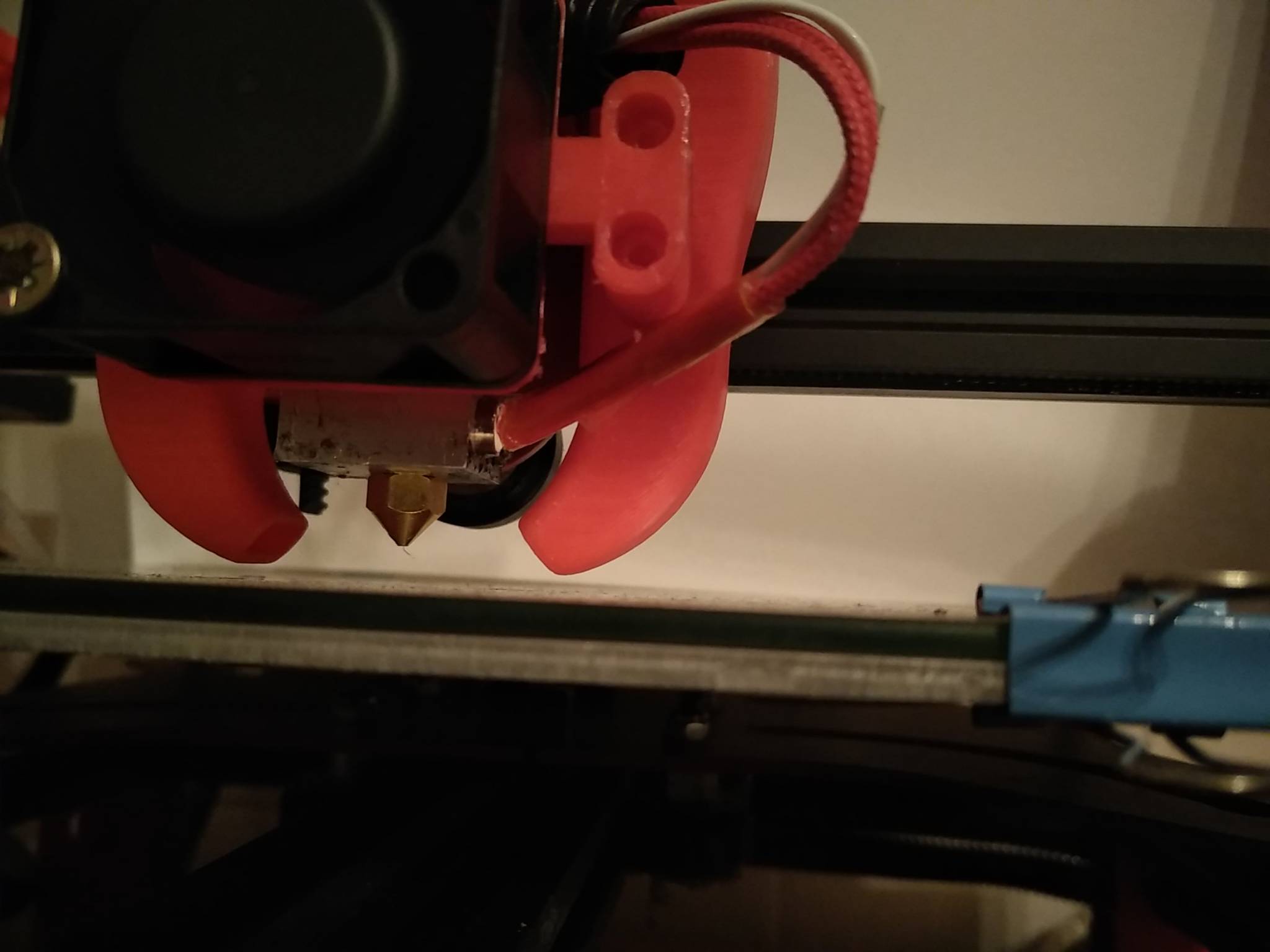

Apres avoir imprimé le fang, je me rends compte que les sorties d'air se retrouve sous le niveau de la buse, alors que cela default être le contraire, j'avoue ne pas comprendre ...
Voici quelques photos pour illustrer mon problème:
En effet c'est curieux, il me semble que ce n'est pas le même fang que celui que j'ai imprimé qui se trouve ici. et qui fonctionne bien. Ayant initialement imprimé le même modèle que toi je me suis aperçu que le fan tapait sur le plateau comme sur ta photo.image.png.c38aa1e3cb3d5a2a847bf2710138147e.png
J'ai le même Fang que @TchO38, je pense que le problème vient soit de la fixation de la plus grand partie sur le chassis, soit la fixation de la tête d'impression qui est trop haute, il n'y a pas de raison chez moi je n'ai rien modifié et ça marche
De plus en regardant plus près la photo, on dirait que la buse en laiton est plus courte que chez moi, nous avons eu plusieurs buses avec l'imprimante, si c'est comme moi, aucunes n'est identique en taille malgré qu'elles soient toutes en 0.4mm

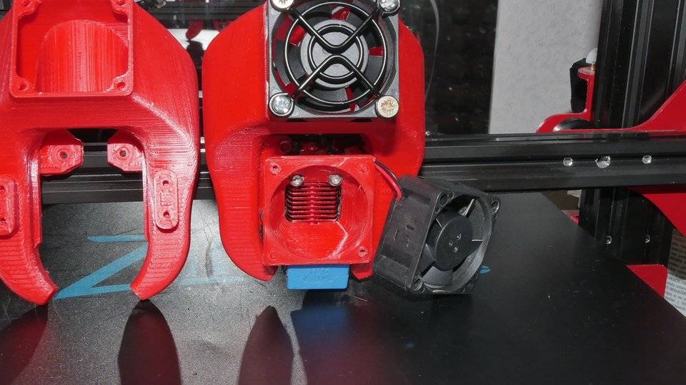

Bonjour, Si tout tombe en face, fixation fang plus refroidissement extrudeur, c'est qu'a l'origine ton extrudeur a été monté plus court. Je pense que la distance entre le corps de chauffe et le radiateur peut être variable , il son liés par un tube muni d'un pas de vis. Je regarderai sur mon imprimante la distance qu'il y a entre l’extrémité de la buse et le point le plus bas du radiateur, regarde de ton coté voir si c'est différent. C'est bien celui là que tu as imprimé https://www.thingiverse.com/thing:3788962 ?
Bonjour
Initialement j'avais imprimé le même fang que vous et il n'allait pas sur ma U20 One . D'où une nouvelle impression avec un autre Fang.
La différence en hauteur est visible sur le cliché ci-dessous.
Ne pouvant accéder à Thingverse aujourd'hui  (default backend - 404) je ne peux donner le lien mais, à l'époque, j'avais fait une recherche en mentionnant Alfawisse U20 et c'est sur la deuxième vignette qui s'affiche
