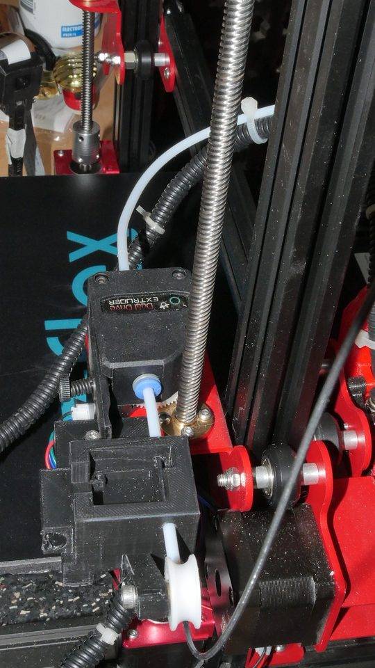

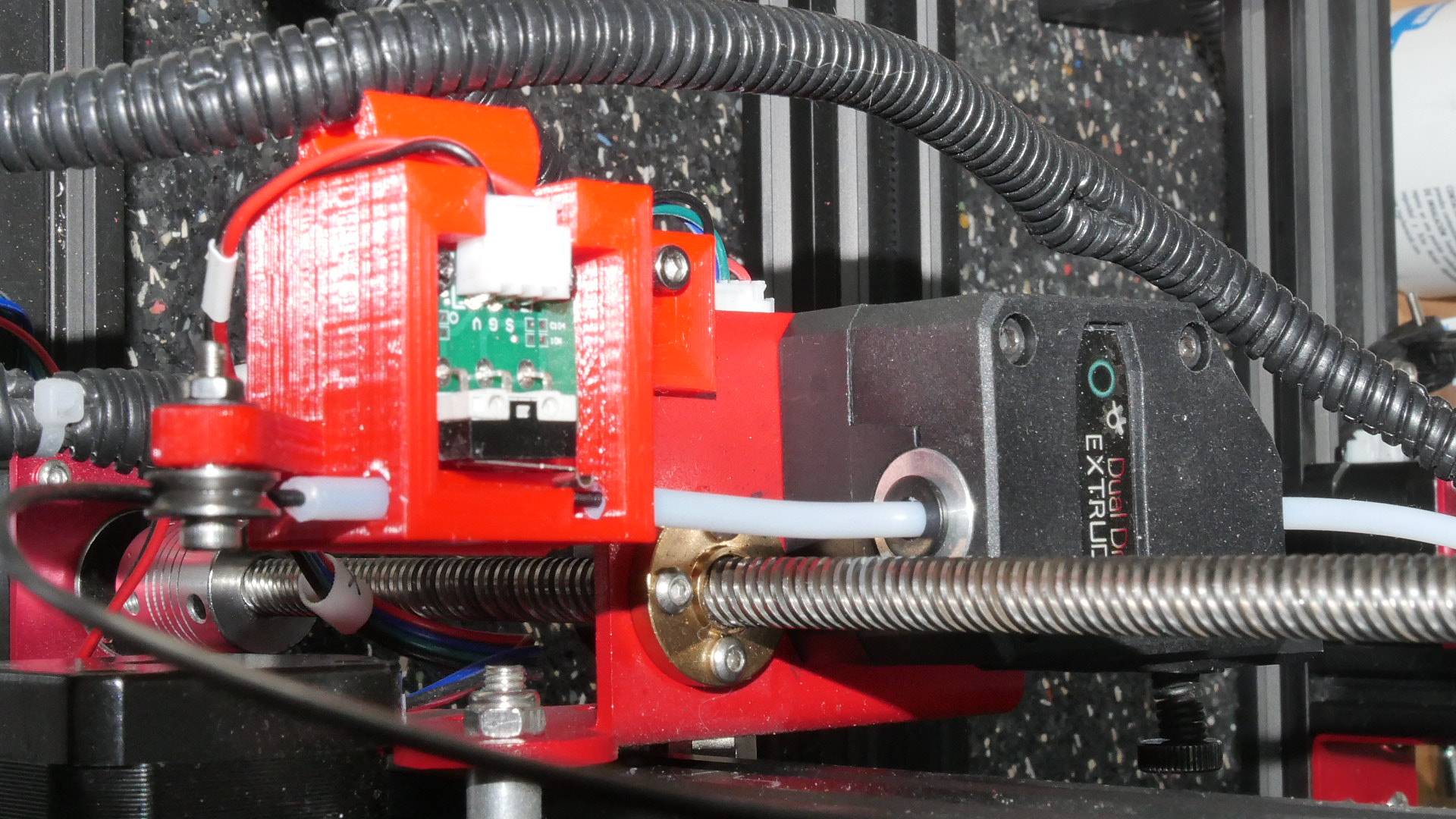

Pym3D Posté(e) Avril 2, 2020 Partager Posté(e) Avril 2, 2020 Il y a 2 heures, mickael88 a dit : Bonjour pareil pour le profil cura j utilise le profil d un youtubeur canadien. Moi aussi j hésite a changer l extruder. j ai aussi changer pas mal de pieces sur mon imprimante : Ventilateur l ensemble complet hothend sonde de chaleur nouveau fang mirroir ikea barre stabilisateur pour solidifier la structure amortisseur J aimerai mettre une sorte de couverture thermique sous le plateau chauffant pour garder la chaleur. J aimerai aussi mettre cette imprimante sous marlin mais pour l instant je pense pas que ça soit possible. Avec un changement d'extrudeur, c'est le jour et la nuit (U20 one d'octobre 2019). Certes il faut réimprimer un support pour le détecteur de fin de filament (un simple cube suffit, sinon il faut aller plus loin, voir photo ci après) et, bien sur, étalonner via une simple commande envoyé à l'imprimante via octoprint par exemple. Pour l'isolant pas de soucis, cela se vend sur n'importe quel site (Am... etc) et se colle à la surface. Il faut juste penser à une échancrure du coté du moteur de l'axe Y, le plateau étant très proche. J'ai simplement passé le moteur du coté opposé. L'imprimante est déjà sous Marlin mais c'est une ancienne version et sa mise à jour me parait pas facile pour un débutant. J'ai essayé différentes méthodes mais étant sur Linux je suis limité (je suis utilisateur et non pas un pro du code....). Pourtant je me dis que si Octoprint (basé sur une distribution Linux) fonctionne...... Prochaine étape, - la possibilité du direct drive pour imprimer du flexible - la réalisation d'un caisson avec séparation de la partie électronique pour imprimer de l'ABS - le changement de la carte mère à très long terme. Lien vers le commentaire Partager sur d’autres sites More sharing options...
mickael88 Posté(e) Avril 2, 2020 Partager Posté(e) Avril 2, 2020 Re bonjour y a t il un sens pour l extruder type bmg? Moi j ai essaye de le mettre mais j ai la molette qui arrive a cote de la tige filetée Lien vers le commentaire Partager sur d’autres sites More sharing options...
Pym3D Posté(e) Avril 4, 2020 Partager Posté(e) Avril 4, 2020 Le 02/04/2020 at 19:52, mickael88 a dit : Re bonjour y a t il un sens pour l extruder type bmg? Moi j ai essaye de le mettre mais j ai la molette qui arrive a cote de la tige filetée Oui, le photo de mon précédent post est erronée, la poignée qui permet de dégager le filament lors de son extraction ou sa mise en position est situé vers l'arrière de l'imprimante. Le connecteur à pression (couleur bleu sur la photo ci-jointe) est coté détecteur de filament. Par contre il faut inverser le sens moteur soitt par bricolage en inversant les connecteurs, soit par logiciel, un précédent post avait proposé ce procédé, tester via le terminal d'Octoprint avec succès. Concernant l'avantage ou non de ce type d’extrudeur, je dirais qu'il permet une plus grande précision de l'impression et l'absence de "claquement". Valable dans l'impression de pièces techniques. Lien vers le commentaire Partager sur d’autres sites More sharing options...
