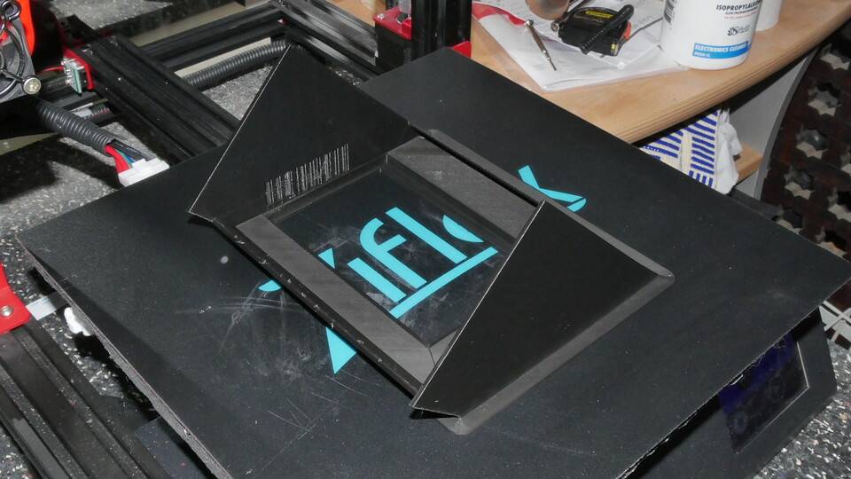

Pym3D Posté(e) Décembre 23, 2019 Partager Posté(e) Décembre 23, 2019 En effet j'avais oublier Repetier Host. Sinon voici un nouveau print réalisé. Quelque mauvaises surprises certainement lié à des blocages de la bobine, le filament n'étant pas très bien enroulé. Sur la deuxième photo voit bien une couche qui n'a pas vraiment collée à la précédente, phénomène que l'on ne voit pas sur la troisième photo qui a pourtant été réalisée 3 jours plus tôt..... Par contre aucune trace de fil entre les 2 montants, c'est très propre. Lien vers le commentaire Partager sur d’autres sites More sharing options...

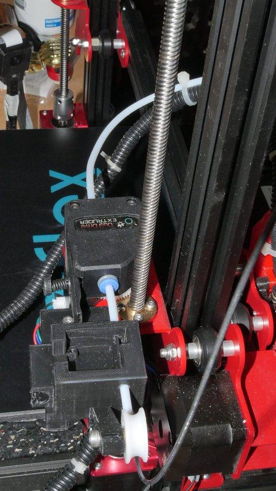

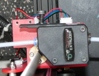

Pym3D Posté(e) Décembre 25, 2019 Partager Posté(e) Décembre 25, 2019 Erreur dans l'installation de l'extrudeur..... En effet, j'ai trouver une vidéo (mais pas en français) sur Youtube qui montrait de façon clair que mon installation n'était pas conforme. En effet l'extrudeur de type BMG était monté à l'envers (photo sur mes précédents post). J'ai donc refait l'installation ce qui a nécessité : - l'inversion des fils de commande du moteur de l'extrudeur (voir pḧotos Avant et Après) - un nouveau support de filament (voir photo Ensemble) Pour l'inversion des fils de commandes, il faut inverser par pair : paire noir/bleu et paire Rouge/vert. Pour enlever les broches deux solutions : soit écraser les pattes de retenues avec un tournevis fin et tirer sur le câble doucement, mais il faut ensuite remettre les "pates de retenues" en bonne position (voir photo connecteur), soit, d'après une vidéo sous youtube (mais laquelle, impossible de la retrouver) à l’aide d'un tournevis fin soulever la patte du connecteur plastique tout en tirant le câble, mais je n'y suis pas arrivé. Et pour ceux qui sont intéressé par le support de filament avec poulie (voir photo ensemble) je mets le fichiers obj, ( pas le stl car Frecad refuse sans raison de créer un stl). Ma première impression réalisée après la modification est encore meilleur que les précédentes mais je vais tester l'impression d'une grande pièces pour mon raspberry (avec écran, allim, platine relais, bouton de commande intégré) et je pense pouvoir vraiment juger de l'amélioration..... SupportFinFilament_V15-2_poulie.obj Lien vers le commentaire Partager sur d’autres sites More sharing options...

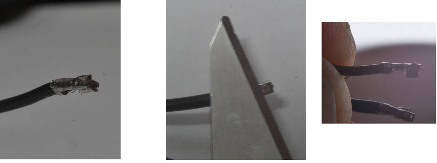

Pym3D Posté(e) Décembre 29, 2019 Partager Posté(e) Décembre 29, 2019 Pour ma part, je n'ai pas été jusqu'à dessouder les fils au niveau de la prise BNC mais j'ai coupé à la longueur correspondante de la tête chauffante à l'extrudeur. Dénude les fils, relie les ensemble par soudure et protège par gaine thermorétractable (une par fil et une pour l'ensemble). 1 Lien vers le commentaire Partager sur d’autres sites More sharing options...

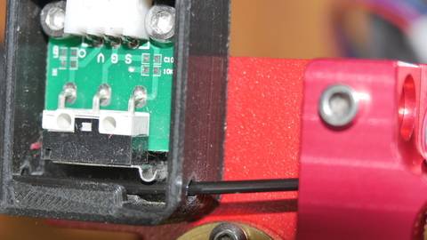

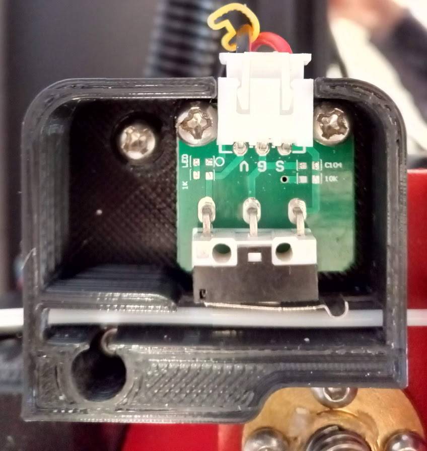

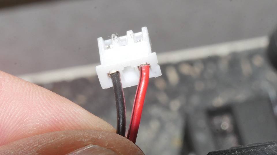

FanVW Posté(e) Décembre 29, 2019 Partager Posté(e) Décembre 29, 2019 Est ce que l'un d'entre vous pourrait me fournir une photo de près de son boîtier de capteur présence filament sans couvercle, le mien ne fonctionnant pas, merci Sinon je suis en train de créer un nouveau boîtier, a bientôt Lien vers le commentaire Partager sur d’autres sites More sharing options...

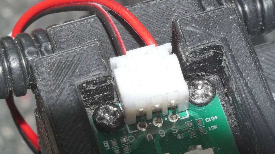

FanVW Posté(e) Décembre 30, 2019 Partager Posté(e) Décembre 30, 2019 Merci @pym3d, en l'état je confirme que ton capteur fonctionne, mais j'aurai besoin de voir ta fiche blanche et les couleurs de fils comment ils sont placés/montés, je pari qu'ils les ont montés à l'envers le mien se présente ainsi Lien vers le commentaire Partager sur d’autres sites More sharing options...

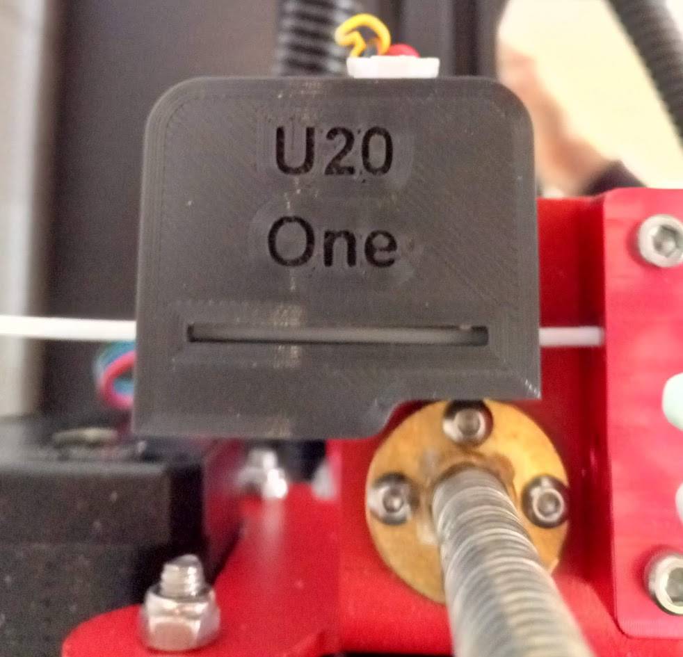

Pym3D Posté(e) Décembre 30, 2019 Partager Posté(e) Décembre 30, 2019 (modifié) Voici les photos du connecteur Je constate que le manque d’alignement du filament entre le boîtier et l'extrudeur à changer par rapport à ma version de la U20 One. Pour infos lorsque je débranche le connecteur, l'imprimante considère que le filament est présent Modifié (le) Décembre 30, 2019 par Pym3D Lien vers le commentaire Partager sur d’autres sites More sharing options...
FanVW Posté(e) Décembre 30, 2019 Partager Posté(e) Décembre 30, 2019 Nan, j'ai corrigé l'alignement c'est mon boitier version 1 ça Si je compare ta fiche blanche avec la mienne elles sont inversées de sens, mais les couleurs de fils correspondent malgré tout. Je penche plus pour une erreur d'interrupteur NF ou NO j'ai fait l'essai de retourner le fiche femelle et de brancher, mais c'est pire, elle imprime capteur activé ou pas Sinon, monté d'origine capteur activé cela imprime, capteur désactivé cela imprime et pourtant l'on a le même capteur et même carte électronique, déjà qu'ils m'avaient branché le ventilo de alimentation à l'envers ! Je continu de chercher du coté de la carte mère Lien vers le commentaire Partager sur d’autres sites More sharing options...

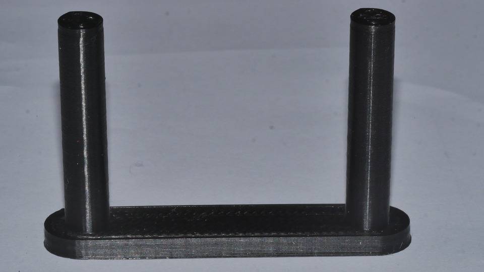

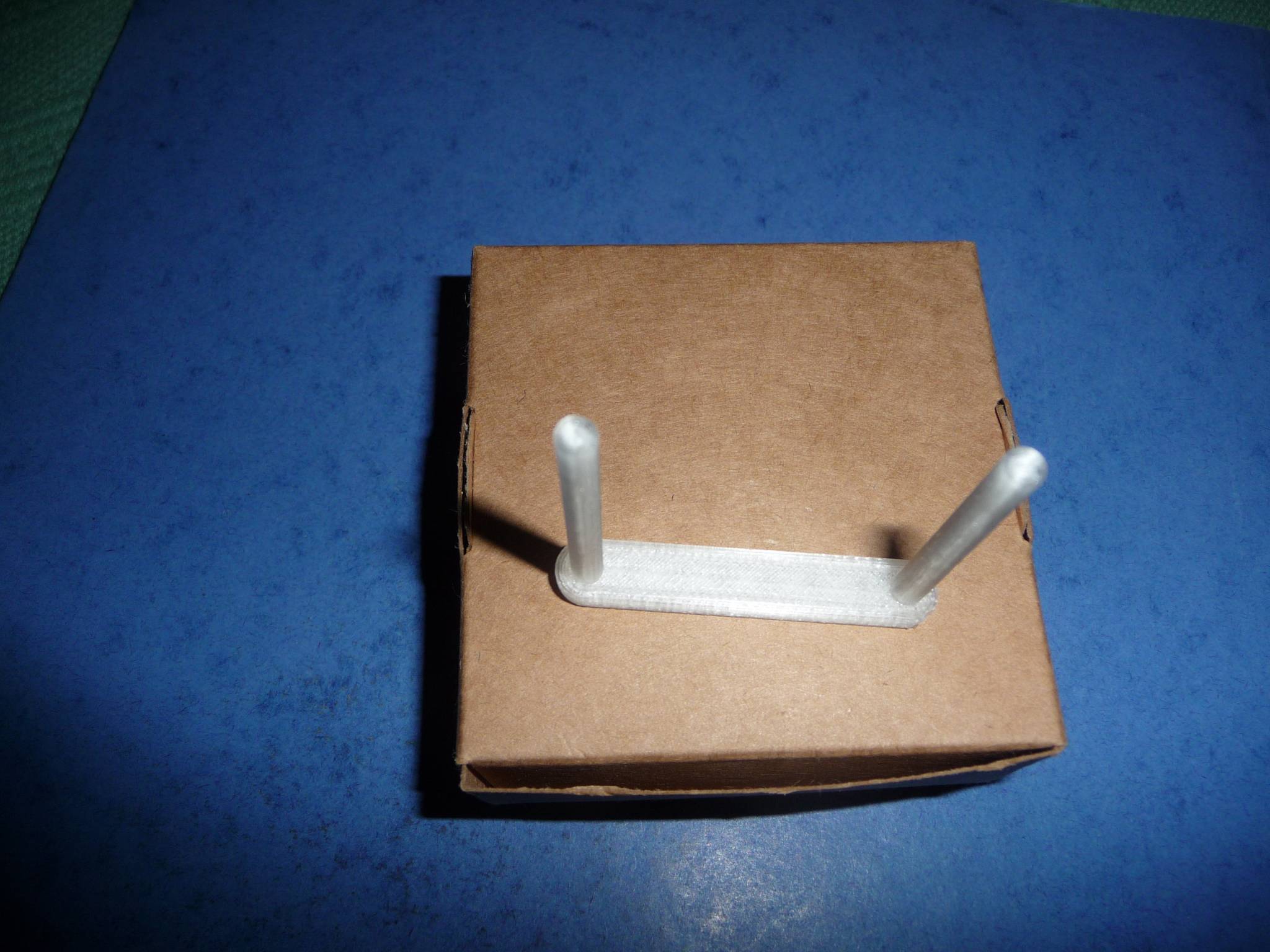

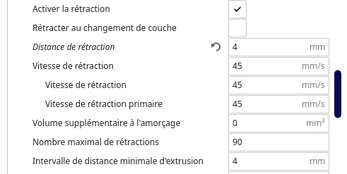

Pym3D Posté(e) Décembre 31, 2019 Partager Posté(e) Décembre 31, 2019 Après tous mes changements(Tl smoother, bloc de refroidissement + ventilateur, changement du bloc de chauffe, changement de l’extrudeur,) j'ai réimprimé une pièce test (largeur 40mm, hauteur de 30mm, diamètre des tiges 4mm) et là je suis bluffé, pas de cheveux d'ange, bonne accroche au plateau, pas de soucis sur l'axe des Z, la pièce n'a jamais été nickel. Je vais tenter l'impression d'un test plus complet et je pourrais comparer en espérant ne pas avoir jeté l'ancienne pièce réalisée. Sinon j'envisage de créer un caisson mais il faudra que je désolidarise la partie électrique/électronique du reste de l'imprimante pour éviter toute surchauffe. J'ai déjà été faire un tour sur différents tutos afin de me faire une idée de la tâche qui m'attends. Sur ceux bonne fêtes de fin d'année.... Lien vers le commentaire Partager sur d’autres sites More sharing options...
BULLIT3D Posté(e) Janvier 2, 2020 Partager Posté(e) Janvier 2, 2020 Le 30/12/2019 at 13:24, FanVW a dit : Nan, j'ai corrigé l'alignement c'est mon boitier version 1 ça Si je compare ta fiche blanche avec la mienne elles sont inversées de sens, mais les couleurs de fils correspondent malgré tout. Je penche plus pour une erreur d'interrupteur NF ou NO j'ai fait l'essai de retourner le fiche femelle et de brancher, mais c'est pire, elle imprime capteur activé ou pas Sinon, monté d'origine capteur activé cela imprime, capteur désactivé cela imprime et pourtant l'on a le même capteur et même carte électronique, déjà qu'ils m'avaient branché le ventilo de alimentation à l'envers ! Je continu de chercher du coté de la carte mère La présence de filament est signalé a la CM par l'ouverture d' un contact .Absence contact fermé l'imp s’arrête.Tu fait une boucle sur la fiche retirée du boitier doit s’arrêter sinon ouverture entre le contact et la Cm le plus probable connecteur défiché sur la Cm. Bonne impression 2020 Lien vers le commentaire Partager sur d’autres sites More sharing options...
FanVW Posté(e) Janvier 3, 2020 Partager Posté(e) Janvier 3, 2020 (modifié) Le 02/01/2020 at 11:18, BULLIT3D a dit : La présence de filament est signalé a la CM par l'ouverture d' un contact .Absence contact fermé l'imp s’arrête.Tu fait une boucle sur la fiche retirée du boitier doit s’arrêter sinon ouverture entre le contact et la Cm le plus probable connecteur défiché sur la Cm. Bonne impression 2020 Merci de ton retour, je vais regarder ça de près, ce qui est sûr c'est quand j'enclenche ce capteur l'impression s'arrete et pour moi c'est pas normal ! Je regarde du cote de la CM et je fais un test avec un pont sur fiche débranchée EDIT 1 : J'ai regardé ce midi, en lançant une impression fiche débranchée sur le capteur rien ne se passe, j'ai fait un pont et j'ai un message sur l'écran "replace new material" Modifié (le) Janvier 3, 2020 par FanVW Lien vers le commentaire Partager sur d’autres sites More sharing options...
FanVW Posté(e) Janvier 3, 2020 Partager Posté(e) Janvier 3, 2020 (modifié) Le 31/12/2019 at 15:34, Pym3D a dit : Après tous mes changements(Tl smoother, bloc de refroidissement + ventilateur, changement du bloc de chauffe, changement de l’extrudeur,) j'ai réimprimé une pièce test (largeur 40mm, hauteur de 30mm, diamètre des tiges 4mm) et là je suis bluffé, pas de cheveux d'ange, bonne accroche au plateau, pas de soucis sur l'axe des Z, la pièce n'a jamais été nickel. Je vais tenter l'impression d'un test plus complet et je pourrais comparer en espérant ne pas avoir jeté l'ancienne pièce réalisée. Sinon j'envisage de créer un caisson mais il faudra que je désolidarise la partie électrique/électronique du reste de l'imprimante pour éviter toute surchauffe. J'ai déjà été faire un tour sur différents tutos afin de me faire une idée de la tâche qui m'attends. Sur ceux bonne fêtes de fin d'année.... Tu devrais faire le même test avec la même pièce qui se termine en pointe tu as fait qu'elle réglages dans CURA pour la rétraction et la vitesse de rétraction, je galère un peu pour régler ce test Modifié (le) Janvier 3, 2020 par FanVW Lien vers le commentaire Partager sur d’autres sites More sharing options...

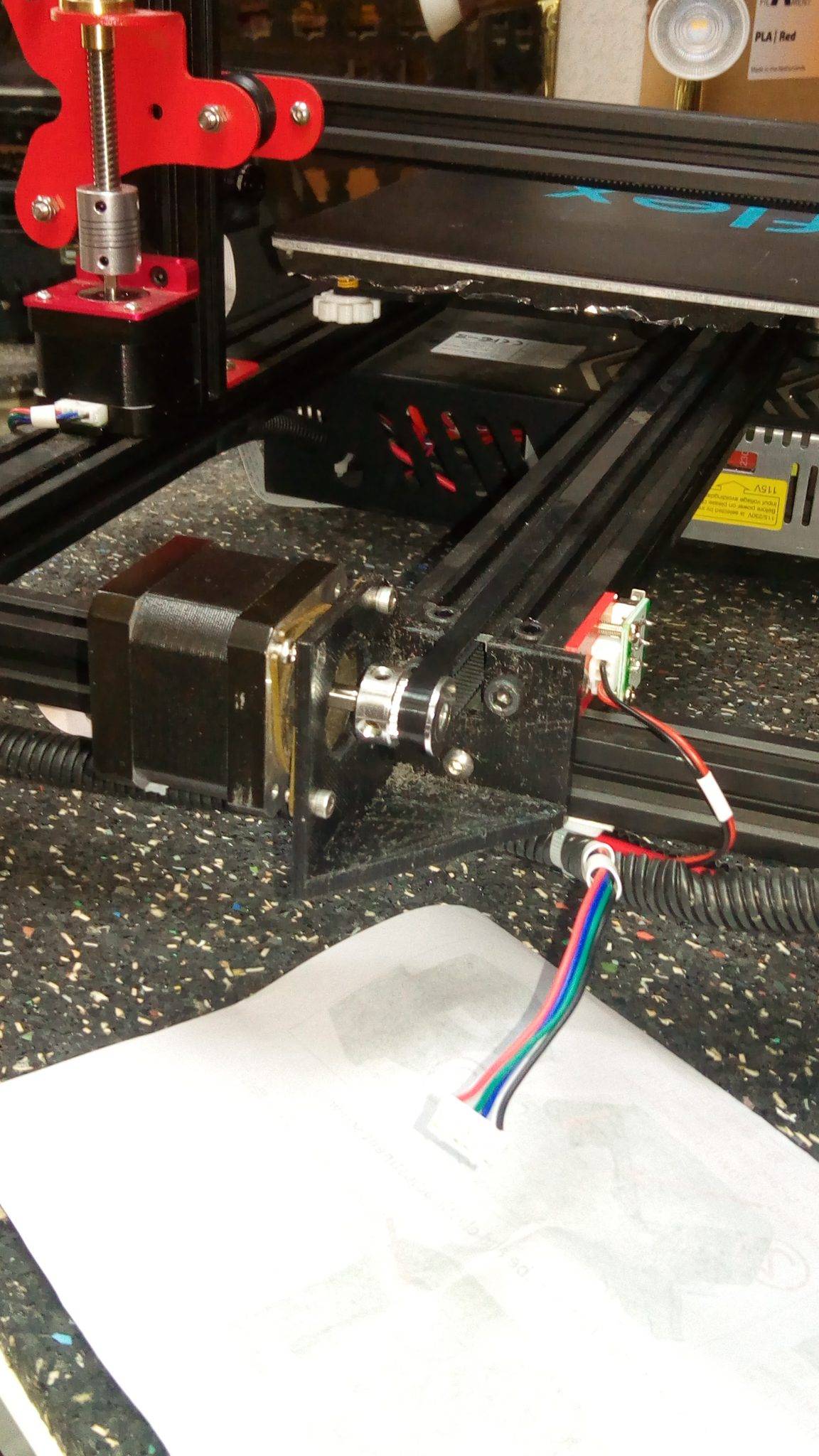

Pym3D Posté(e) Janvier 3, 2020 Partager Posté(e) Janvier 3, 2020 Pour mes réglages de la rétractation dans cura, les voici : Je vais faire un test plus poussé mais je lance diverses impressions notamment un support moteur pour le plateau car l'installation d'un "amortisseur' fait que le connecteur frotte et j'aime pas ça du tout, et quand j'entends la différence avec un amortisseur sur l'axe X...... Lien vers le commentaire Partager sur d’autres sites More sharing options...
BULLIT3D Posté(e) Janvier 3, 2020 Partager Posté(e) Janvier 3, 2020 Il y a 6 heures, FanVW a dit : Merci de ton retour, je vais regarder ça de près, ce qui est sûr c'est quand j'enclenche ce capteur l'impression s'arrete et pour moi c'est pas normal ! Je regarde du cote de la CM et je fais un test avec un pont sur fiche débranchée EDIT 1 : J'ai regardé ce midi, en lançant une impression fiche débranchée sur le capteur rien ne se passe, j'ai fait un pont et j'ai un message sur l'écran "replace new material" Cela parait ok . j'ai du mal a comprendre ton problème Lien vers le commentaire Partager sur d’autres sites More sharing options...
Pym3D Posté(e) Janvier 5, 2020 Partager Posté(e) Janvier 5, 2020 Le 03/01/2020 at 18:50, BULLIT3D a dit : Cela parait ok . j'ai du mal a comprendre ton problème Même chose pour moi, câble débranché -> l'impression se fait, un shunt sur la prise, et j'ai le message "replace new material" . Donc le fonctionnement est OK. Pour infos je viens de mettre des "amortisseur" sur les moteurs X et Y, quel contraste.... Par contre j'ai dû fabriquer un support pour le moteur Y car le connecteur du plateau chauffant venait cogner sur le bloc moteur... Et bien sur inverser les câbles. Lien vers le commentaire Partager sur d’autres sites More sharing options...
FanVW Posté(e) Janvier 6, 2020 Partager Posté(e) Janvier 6, 2020 Le 03/01/2020 at 18:50, BULLIT3D a dit : Cela parait ok . j'ai du mal a comprendre ton problème @Pym3D Beau travail, pour ma part j'ai remonté l'axe Z de 5 mm en déplaçant le fin de course et par la même occasion installé des réhausses hautes et basses sur les ressorts des molettes de réglages hauteur BED. @BULLIT3D Bah . . . J'ai bien cherché et j'ai fini par trouver, je m'explique : Imprimante allumée et capteur de présence filament dans son boitier d'origine, je passais le filament et je lançais une impression -> OK Toujours imprimante allumée et en cours d'impression je coupais volontairement le filament à l'entrée du boitier, une fois le levier de capteur relevé car plus de filament, l'impression continuait Eh bien en fait lors du passage du filament le CLIC du capteur ne se faisait pas j'ai confectionné un nouveau boitier muni d'une roue guide filament dont je vous mettrai les photos ce soir ou peut être même une vidéo, cela sera plus parlant, maintenant au passage du filament le CLIC se fait bien entendre et quand plus de filament, j'ai bien un message "Replace new material" . . . OUF Sinon, pour revenir à ce boitier, j'ai créé également un support de bobine avec roue guide filament montée sur roulement et Un support ruban LED installé derrière le profilé de l'axe X avec interrupteur A ce soir pour les photos/vidéo 1 Lien vers le commentaire Partager sur d’autres sites More sharing options...
Pym3D Posté(e) Janvier 6, 2020 Partager Posté(e) Janvier 6, 2020 J'attends avec impatience les photos, bravo pour les idées Lien vers le commentaire Partager sur d’autres sites More sharing options...
BULLIT3D Posté(e) Janvier 6, 2020 Partager Posté(e) Janvier 6, 2020 j'ai moi aussi remonter le plateau. Je me suis aperçu a la sortie de l’extrudeur que le tube en téflon faisait des va et vient j'ai resserré le connecteur, maintenant plus de cheveux d'ange . La bobine de filament je l'ai disposée sous le meuble de l'imprimante mise sur des supports a roulements car je trouvai en haut de l'imprimante une bobine de 1 kg pouvait avec le mouvement du plateau entrainer de légère oscillations . photos de la pièce imprimée Lien vers le commentaire Partager sur d’autres sites More sharing options...
