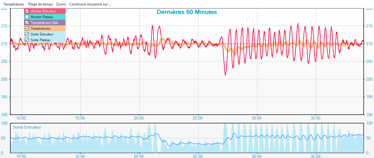

Je viens de remarquer pendant mon impression que la température de l'extrudeur a commencé a être instable au bout de 2 heures (cf PJ)
Une idée sur l'origine du problème ?150078456_Temprature.thumb.PNG.619e53ba351888834b3a845401abd350.PNG
> - PID Tuning
tu le fais dans quel condition ton PID tuning ? Au dessus du plateau, environ 5cm, avec le cooling fan allumé ? vérifie aussi que tes cables soient en bon état et correctement vissé, c'est bizarre d'avoir une température aussi instable même en début d'impression.
Il y a 20 heures, blue68 a dit :
Changer la tension des courroies n'a pas résolu le problème.
Est ce que la baisse de température est lié à la quantité extrudé ? j'entend par la, si ta vitesse est trop élevé, la quantité de matière sera trop importante pour que la température se maintienne. Normalement c'est aussi accompagné de claquement sur l'extrudeur.
Pour info, la vitesse défini quand elle commence à être élevé ne sera atteinte que lors des grandes lignes d'impression. Sinon c'est limité par l'accélération et le jerk.
Ce serait bien aussi de donner les valeurs de PID, pour ceux qui savent les interpréter, voir si les valeurs sont normales. Et ne sont pas le signe d'une cartouche de chauffe qui commence à vieillir.

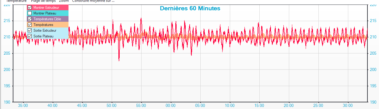

Je viens de refaire la calibration des coefficients du PID. Voici le résultat:
17:51:03.298 : N26 M303 C5 S210*1
17:51:03.306 : PID Autotune start
17:54:50.272 : bias: 144 d: 110 min: 206.88 max: 213.33 Ku: 43.37 Tu: 30.31
17:54:50.272 : Classic PID
17:54:50.317 : Kp: 26.02 Ki: 1.72 Kd: 98.60
17:55:21.403 : bias: 142 d: 112 min: 206.70 max: 213.33 Ku: 42.97 Tu: 31.13
17:55:21.403 : Classic PID
17:55:21.445 : Kp: 25.78 Ki: 1.66 Kd: 100.33
17:55:53.378 : bias: 142 d: 112 min: 206.74 max: 214.22 Ku: 38.14 Tu: 31.95
17:55:53.378 : Classic PID
17:55:53.378 : Kp: 22.88 Ki: 1.43 Kd: 91.39
17:55:53.378 : PID Autotune finished! Put the last Kp, Ki and Kd constants from below into Configuration.h
17:55:53.378 : #define DEFAULT_Kp 22.88
17:55:53.378 : #define DEFAULT_Ki 1.43
17:55:53.378 : #define DEFAULT_Kd 91.39
J'ai vérifie l'état des câbles et ils sont corrects.
Concernant l'oscillation, elle s'est déclenchée quand l'imprimante est arrivée sur une surface à imprimer plus faible. Le problème viendrait peut-être du ventilateur qui s'est activé. Aucun claquement décelé durant l'impression
Je vais essayer de réimprimer une pièce avec les nouvelles valeurs du PID
Toujours les mêmes problèmes sur l'impression. La température a l'air moins stable qu'avant le réglage:
