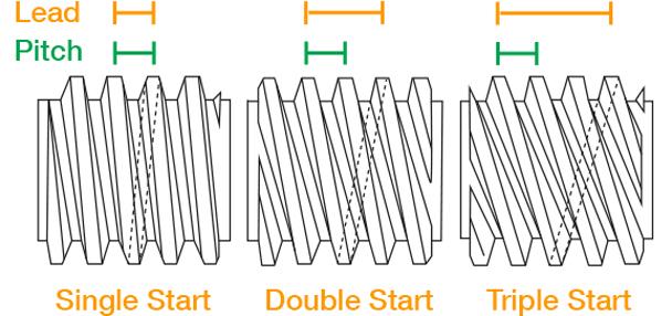

Jean-Claude Garnier Posté(e) Mai 27, 2019 Partager Posté(e) Mai 27, 2019 Hello Je ne sais pas pour quelle raison tu as choisi un pas de 2, ni si tu es bien au courant de la notion de "pitch" et de "lead" qui confuse tout le monde, à ta disposition pour t'expliquer. Je pense que TOUTES les vis trap pour amateurs viennent de Chine, faut pas rêver. Je ne peux que te conseiller le fabricant chez lequel j'ai acheté les miennes, dont je suis très content, qui ont été livrées très soigneusement emballées, pas tordues du tout et même assez rapidement, deux semaines environ ce qui est assez remarquable. C'est ici >>> Lien vers le commentaire Partager sur d’autres sites More sharing options...
desjet Posté(e) Mai 27, 2019 Auteur Partager Posté(e) Mai 27, 2019 bonjour je veux bien que tu m explique car je suis en train de monter une hyper cube et il préconise cette vis mais toi tu ne conseille quoi merci Lien vers le commentaire Partager sur d’autres sites More sharing options...

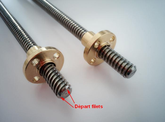

Jean-Claude Garnier Posté(e) Mai 27, 2019 Partager Posté(e) Mai 27, 2019 @desjet je ne "conseille" rien mais je voulais juste que tu prennes bien conscience d'un truc : Les vis trapézoïdales ne sont pas comme des vis à métaux classiques. la forme de leur filet n'est pas triangulaire mais .... trapézoïdale (étonnant, non ?) Ceci implique que pour un pas donné, un seul filet ne suffit pas. Même si en apparence il n'y en a qu'un, si tu regardes mieux tu t'apercevras qu'il peut y en avoir quatre (quand on regarde la vis par son bout, on voit bien les quatre entrées de filet) On parle donc du "pitch" qui est la distance entre deux filets, et du "lead" qui est le pas global de la vis, c'est à dire "de quelle distance le mobile se déplace pour un tour complet" "Lead" est souvent traduit (avec les pieds) sur les sites marchands par "plomb" car en Anglais c'est le même mot : to lead, conduire et the lead, le métal plomb. On peut donc avoir un pitch de 2 et un pas de 8 (4x2=8) C'est pour ça qu'on voit souvent sur le forum des gens qui ont acheté des vis ou des écrous qui ne se montent pas avec ceux qu'ils avaient déjà, et qui viennent pleurer misère. Il faut faire bien attention en commandant. Maintenant je ne sais pas qui est ce "il" qui préconise ces vis et je n'ai pas d'hypercube, mais peut-être que @lion02 pourra te renseigner davantage. Je te renvoie aussi à la lecture de ce thread>>> qui en parle 1 1 Lien vers le commentaire Partager sur d’autres sites More sharing options...
