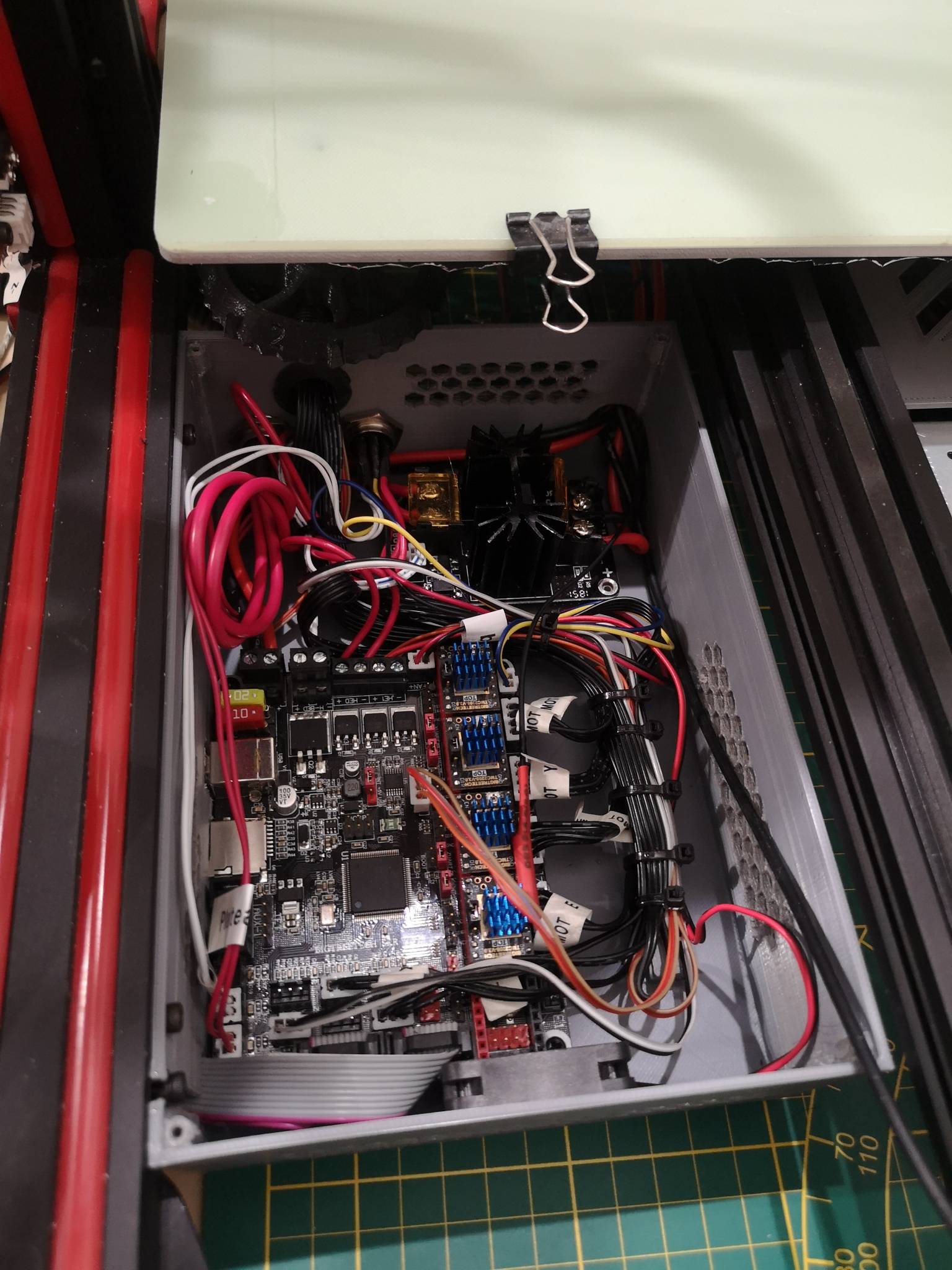

strblast Posté(e) Janvier 29, 2020 Partager Posté(e) Janvier 29, 2020 Bonjour Dans quoi avez-vous installé votre carte skr et écran tft ? Boîtier d'origine ou création d'un nouveau boîtier ? Merci Lien vers le commentaire Partager sur d’autres sites More sharing options...
Mistigris18 Posté(e) Janvier 29, 2020 Partager Posté(e) Janvier 29, 2020 Au début boîtier d'origine et maintenant en boîtier dur mesure sous l'imprimante 1 Lien vers le commentaire Partager sur d’autres sites More sharing options...
haggus75 Posté(e) Janvier 29, 2020 Partager Posté(e) Janvier 29, 2020 Bonjour, Vous qui avez changer la carte mère pour la SKR... Qu'avez-vous fait question boîtier. Je me suis procurer la SKR 1.3 ainsi que la TFT28 et cherche des idées. Merci, Martin Lien vers le commentaire Partager sur d’autres sites More sharing options...
Mistigris18 Posté(e) Janvier 29, 2020 Partager Posté(e) Janvier 29, 2020 Moi j'ai fais un boîtier sous l'imprimante Lien vers le commentaire Partager sur d’autres sites More sharing options...
