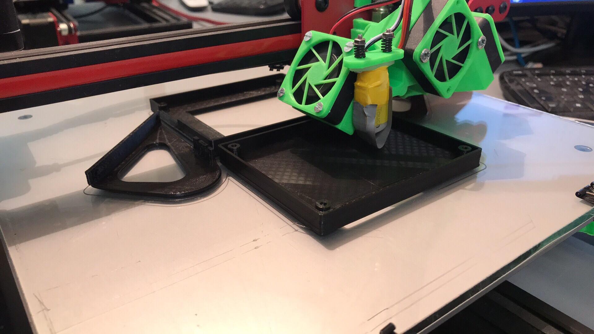

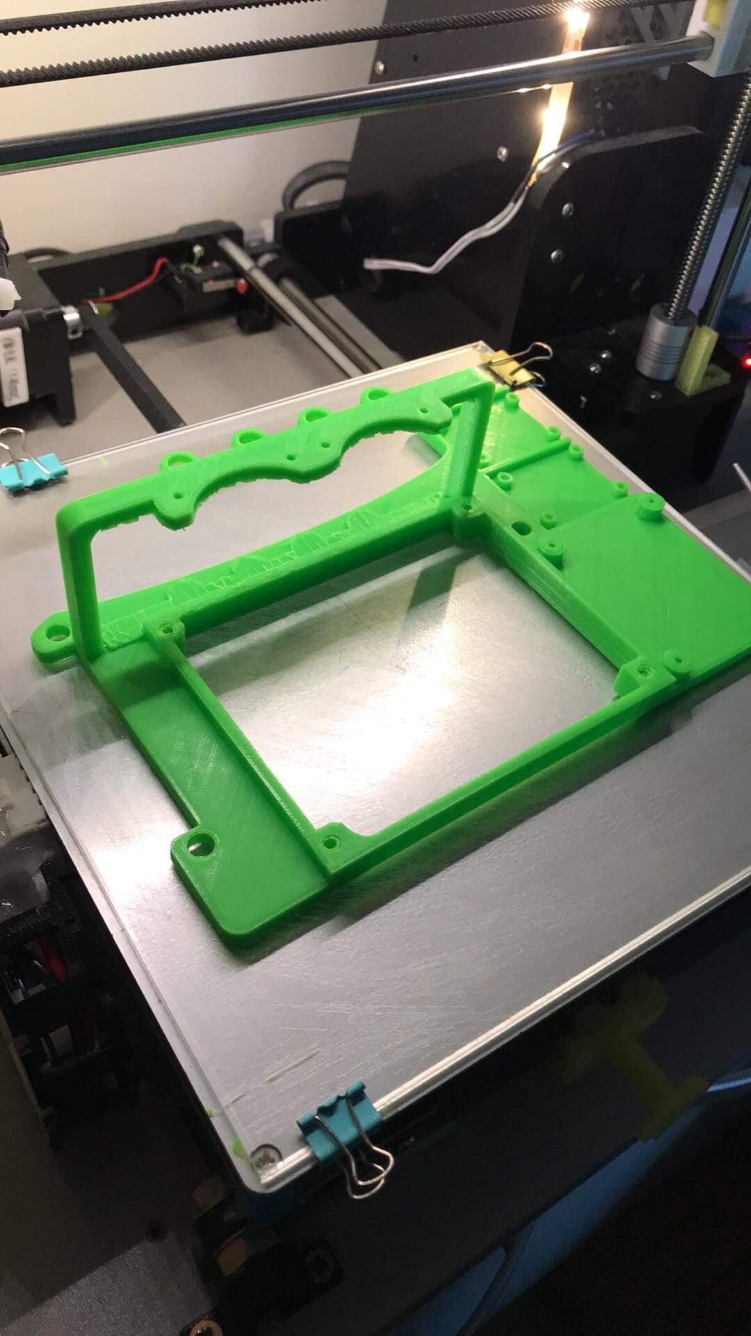

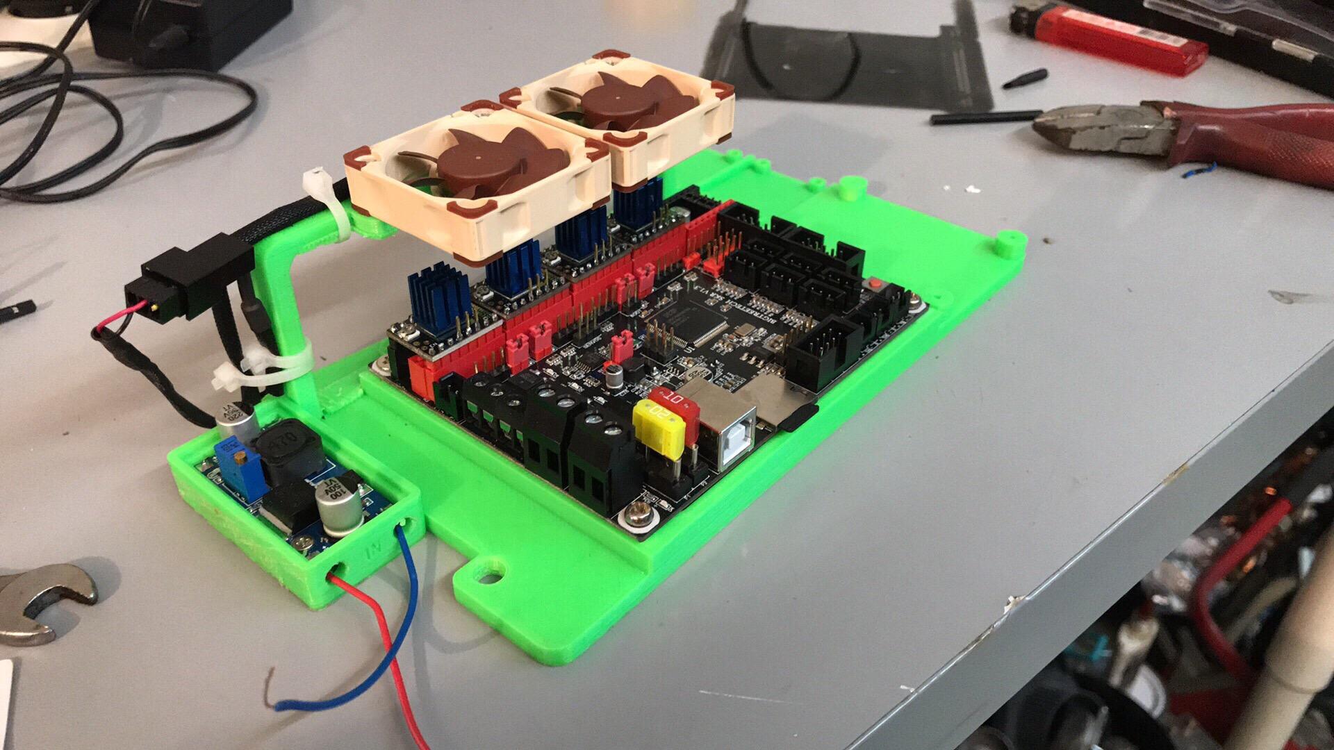

Yannick06300Pat Posté(e) Mai 28, 2019 Auteur Posté(e) Mai 28, 2019 (modifié) - BIGTREETECH SKR 1.3 - BIGTREETECH TFT 35 - BIGTREETECH TMC2208 v3 x5 - NOCTUA 40/10 12v x2 - LM2596 ( Régulateur Tension ) 24v — 12v - TL SMOOTHER 8 diodes ( axes X -Y ) - MOSFET ( plateau chauffant ) pour l impression du support de la CM avec tl-smoother et mosfet https://www.thingiverse.com/thing:3151459 Pour l écran TFT35 bigtreetech https://www.thingiverse.com/thing:2860754 Fang U20 Avec Bl/3d touch ou sans https://www.thingiverse.com/thing:3534081 Modifié (le) Mai 28, 2019 par Yannick06300Pat Fang BL 1

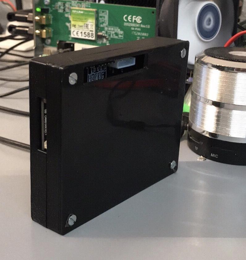

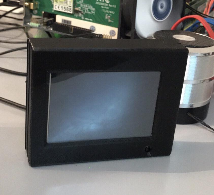

Yannick06300Pat Posté(e) Mai 28, 2019 Auteur Posté(e) Mai 28, 2019 Quelques photos ... pour ceux qui es du câblage , c assez standard x min y min z min Endstop extrudeure z Max ou x Max 1
Manut2500 Posté(e) Mai 28, 2019 Posté(e) Mai 28, 2019 (modifié) Bonjour tl smoother totalement inutiles et peut être même contre productifs avec les tmc 2208! Edit correction orthographe Modifié (le) Mai 28, 2019 par Manut2500

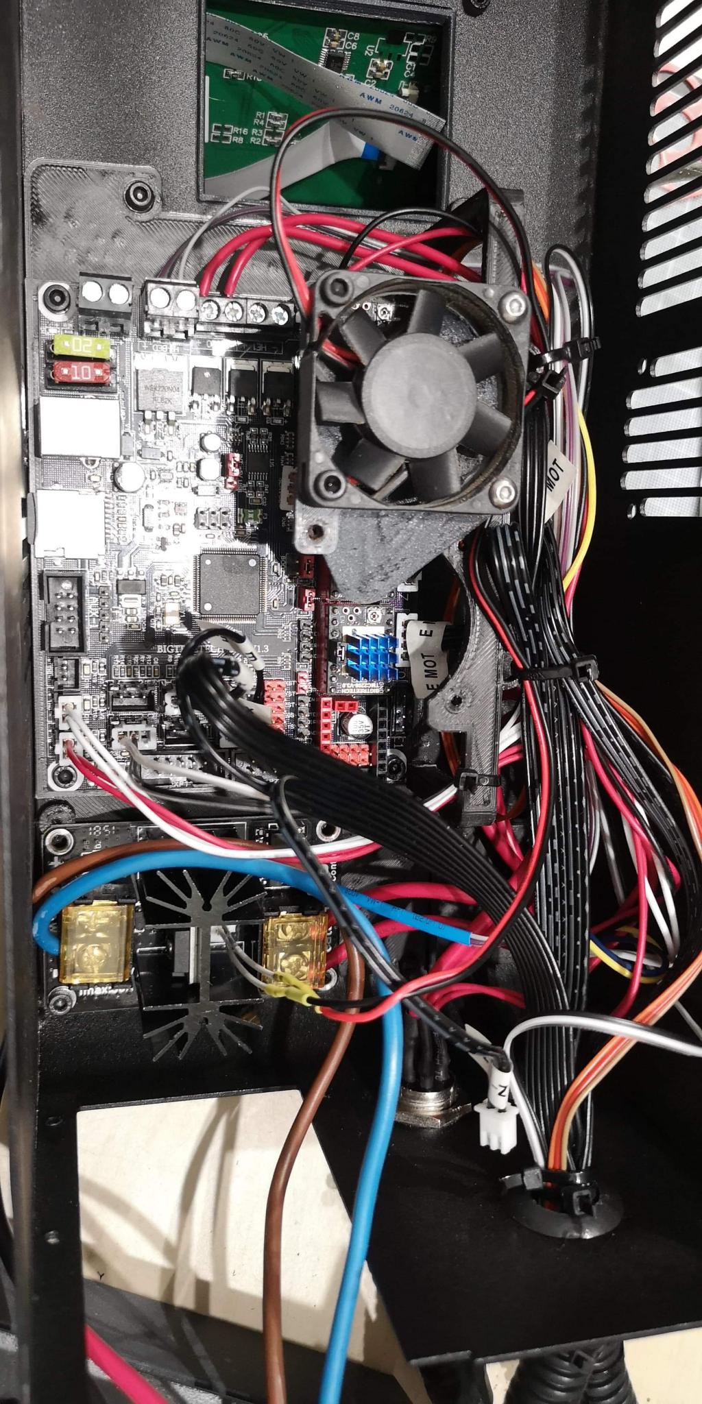

Yannick06300Pat Posté(e) Juin 7, 2019 Auteur Posté(e) Juin 7, 2019 Salut ;) Ma config es totalement fini avec firmware Marlin 2.0 bl touch tmc 2208 en UART il me reste à tout câbler proprement :) Aucun décalage en cour d impression le pied Envoyé de mon iPhone en utilisant Tapatalk
Yannick06300Pat Posté(e) Juin 7, 2019 Auteur Posté(e) Juin 7, 2019 J ai aussi rajouter un écran reprap 12864 Pour fignolé les réglages de Marlin c SuperLe capteur de filament fonctionne aussi FIRMWARE DISPO Envoyé de mon iPhone en utilisant Tapatalk
Oniric Posté(e) Juin 7, 2019 Posté(e) Juin 7, 2019 Le 28/05/2019 at 06:13, Yannick06300Pat a dit : MOSFET ( plateau chauffant ) Hello Yannick, merci pour ton retour, c'est bon à savoir, j’hésite à basculer sur cette CM justement durant l'été. à voir. par contre ce n'est pas la 1ere fois que je lis cette histoire de mosfet pour le plateau, à quoi il sert concretement ? il est branché comment ? tu t'es basé sur un tutorial quelques parts pour monter la CM ?
Yannick06300Pat Posté(e) Juin 7, 2019 Auteur Posté(e) Juin 7, 2019 Pour le mosfet ça permet à la cm de ce décharger de la commutation de puissance ;) En gros c un mosfet plus gros et surtout surmonter d’un rad alu ce qui permet de le refroidir .Envoyé de mon iPhone en utilisant Tapatalk

Yannick06300Pat Posté(e) Juin 7, 2019 Auteur Posté(e) Juin 7, 2019 Il y a 5 heures, Oniric a dit : Hello Yannick, merci pour ton retour, c'est bon à savoir, j’hésite à basculer sur cette CM justement durant l'été. à voir. par contre ce n'est pas la 1ere fois que je lis cette histoire de mosfet pour le plateau, à quoi il sert concretement ? il est branché comment ? tu t'es basé sur un tutorial quelques parts pour monter la CM ? Non pas du tuto j ai passer des heures et des heures dessus
Oniric Posté(e) Juin 7, 2019 Posté(e) Juin 7, 2019 Il y a 4 heures, Yannick06300Pat a dit : Pour le mosfet ça permet à la cm de ce décharger de la commutation de puissance En gros c un mosfet plus gros et surtout surmonter d’un rad alu ce qui permet de le refroidir . je suis un peu bête et surtout peu connaisseur en electronique. à ma connaissance en faisant beaucoup de raccourci : un mosfet est un interrupteur electronique contrairement à un commutateur classique qui possede une partie mécanique. je me trompe ? (il existe 2 types normalement ouvert ou normalement fermé) du coup sauf s'il y a une utilisation des mosfets que je ne connais pas, je ne comprend toujours pas ce mosfet à cet endroit ou alors tu as remplacé celui existant sur la carte par un nouveau ? (je suppose que l'alimentation du bed est dejà piloté comme ça). Si c'est le cas 2, ok je comprend, si c'est le cas 1, je ne comprend pas à quoi il sert et comment il est piloté. enfin c'est un détail, je pense que c'est une amélioration qui n'est pas obligatoire. ne t'embetes pas si ma question semble "bete". le topic est le passage de la CM longer3D vers la skr 1.3 tu dis en avoir bavé : à quel niveau ? moi j'hesite à prendre le kit suivant: https://www.aliexpress.com/item/BIGTREETECH-SKR-V1-3-Smoothieboard-32-Bit-TFT35-V1-2-Touch-Screen-BLtouch-TMC2130-spi-TMC2208/32978749024.html?spm=a2g0s.8937460.0.0.11552e0eQf9YPV je pense qu'il faut en effet un step down 24v to 12v pour alimenter la CM ... brancher correctement les 2208 mais ça a l'air correctement documenté... quid du bed et de la buse qui sont en 24v ? tu as du modifier quelques choses ? un tuto hardware serait super ! c'est la partie qui me fait hesiter
Yannick06300Pat Posté(e) Juin 7, 2019 Auteur Posté(e) Juin 7, 2019 J ai exactement pri ce kit la ! Tu peu garder l alimentation 24v Le mosfet sert uniquement à décharger la carte mère de la puissance demander , le deuxième mosfet es connecter à l alimentation directement puis contrôler par la sortie du mosfet bed de la carte mère Envoyé de mon iPhone en utilisant Tapatalk
