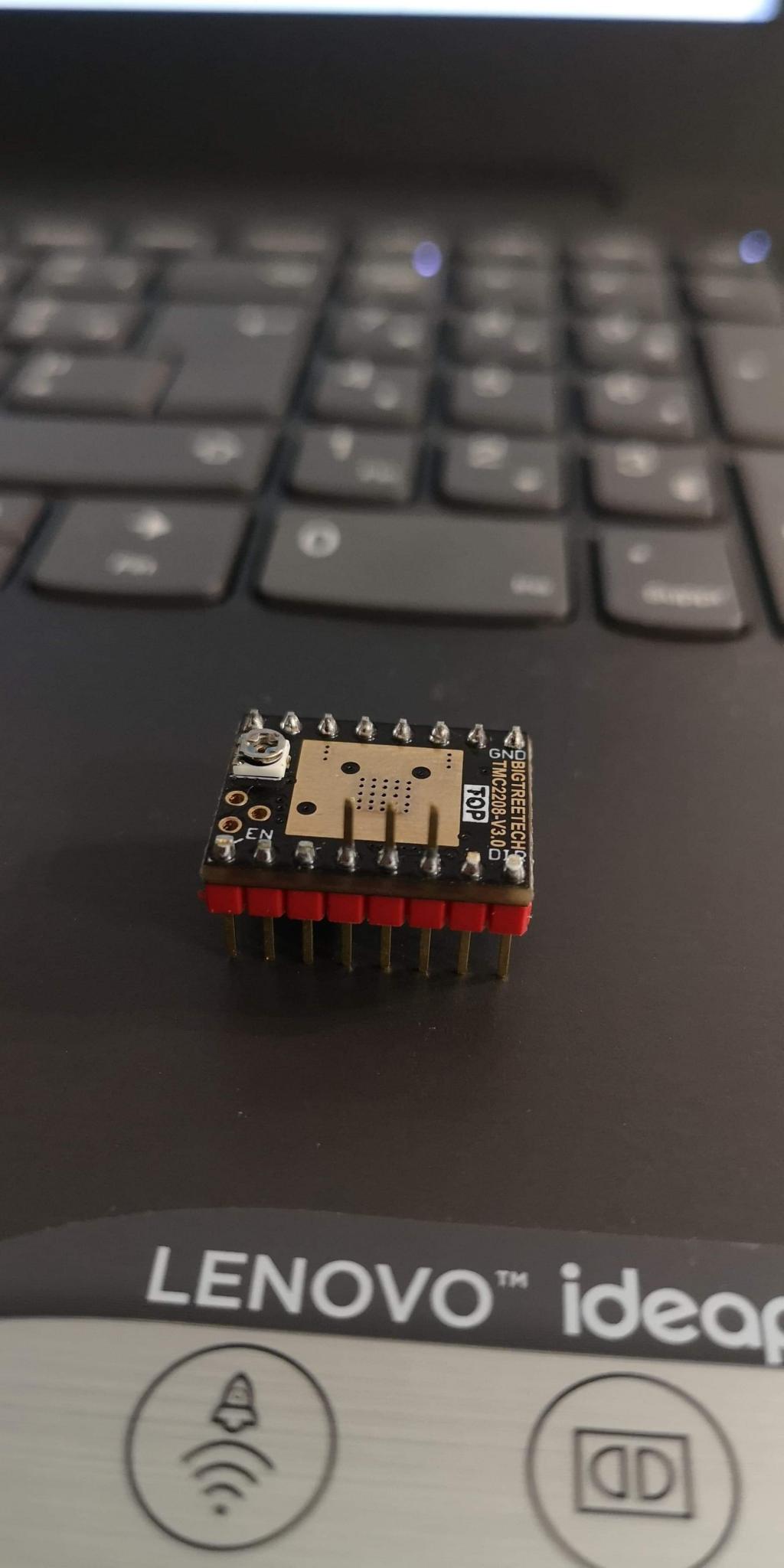

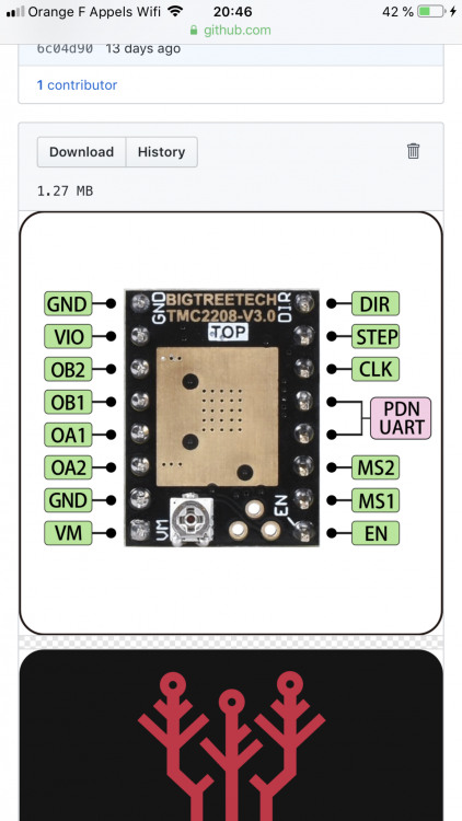

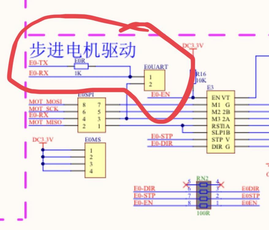

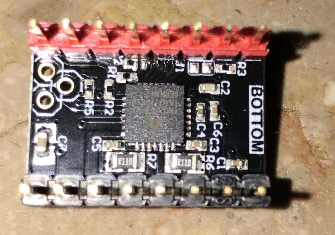

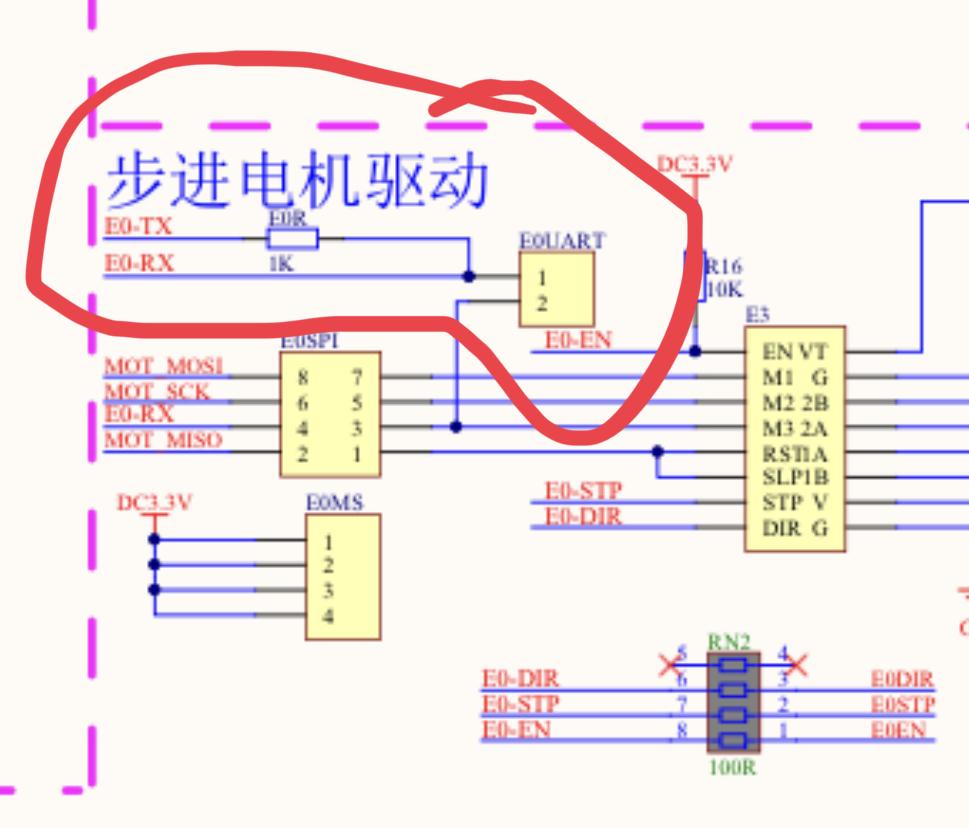

Yannick06300Pat Posté(e) Juin 8, 2019 Auteur Partager Posté(e) Juin 8, 2019 Alors oui et non pascal , Même la version v3 de bigtreetech parfois arrive sans soudure ! Ce matin je viens de recevoir un pack de 5 tmc2208 v3 bigtreetech et la SURPRISE ! Ils sont déjà souder , chose que je n avais pas la première fois Par contre il faut rediriger le courant UART AVEC UN JUMPER sur le dessus et bien évidement mettre le Jumper UART SUR LA SKR1.3 ,J bien regarder les schémas et ils ont incorporer la Fameuse résistance de 1k dans la board ;) Envoyé de mon iPhone en utilisant Tapatalk Lien vers le commentaire Partager sur d’autres sites More sharing options...
Yannick06300Pat Posté(e) Juin 8, 2019 Auteur Partager Posté(e) Juin 8, 2019 Photo 1 la fameuse résistance de 1k intégrer o circuit de la board Photo 2 pin mode UART Photo 3 TMC2208 bigtreetech v03 reçu ce matin et déjà souder ^_^ Lien vers le commentaire Partager sur d’autres sites More sharing options...
Yannick06300Pat Posté(e) Juin 8, 2019 Auteur Partager Posté(e) Juin 8, 2019 Chez bigtreetech au lieu de faire un point de soudure ils ont préférer mettre une résistance de 0k :)Envoyé de mon iPhone en utilisant Tapatalk Lien vers le commentaire Partager sur d’autres sites More sharing options...
Epsylon3 Posté(e) Juin 8, 2019 Partager Posté(e) Juin 8, 2019 oui sinon cette v3 bigtreetech des 2208 a une variante UART aussi avec des pins "en plus" au dessus.. Lien vers le commentaire Partager sur d’autres sites More sharing options...
Mistigris18 Posté(e) Juin 8, 2019 Partager Posté(e) Juin 8, 2019 oui Lien vers le commentaire Partager sur d’autres sites More sharing options...
Yannick06300Pat Posté(e) Juin 8, 2019 Auteur Partager Posté(e) Juin 8, 2019 Et voila le travail Lien vers le commentaire Partager sur d’autres sites More sharing options...
