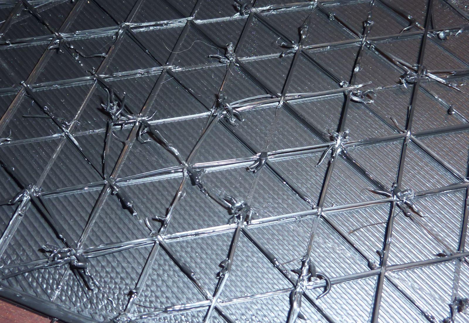

hackban120 Posté(e) Mai 28, 2019 Partager Posté(e) Mai 28, 2019 Bonjour, J'ai changé la buse de mon alfawise U30 vers une de 0.8 et quand j'imprime il y a des bavures sur les cotés, pour imprimer j'utilises les paramètres suivant : hauteur de couche : 0.4mm vitesse 25 mm/s (j'ai essayer de mettre à 10mm/s mais le problème est toujours là) infill 10% plastique : ABS température 230 °C pas de ventilation. Quand j'utilise le mode vase l'impression est nickel. Merci de votre aide. Lien vers le commentaire Partager sur d’autres sites More sharing options...
Pascal03 Posté(e) Mai 28, 2019 Partager Posté(e) Mai 28, 2019 Peut-être de la sur-extrusion. Il y a un autre phénomène qui se produit avec les buses de gros diamètre : lors de l'impression du remplissage, lorsque les lignes se croisent, le fil de plastique peut se couper en "rebiquer". si ça se passe près de la paroi, le dépôt du fil de plastique sera gêné par le bout arraché et dévié vers l'extérieur. Exemple : pièce foirée hier avec une buse en 0,8 Lors du remplissage des couches inférieures, en augmentant la vitesse l'extrudeur claque, preuve qu'il n'arrive pas à suffisamment pousser le filament Ma solution : baisser la vitesse, augmenter la température et réduire le flow. Pascal Lien vers le commentaire Partager sur d’autres sites More sharing options...
Kachidoki Posté(e) Mai 28, 2019 Partager Posté(e) Mai 28, 2019 @Pascal03 Pour ce problème dans l'infill, tu peux passer sur un type honeycomb ou gyroid. Ce pattern ne se croise pas une une même couche. @hackban120 As-tu essayé avec du PLA ? Rien qu'en buse de 0.4mm avec des couches de 0.3mm le résultat n'est pas terrible avec l'ABS alors qu'en PLA ou PETG les parois sont très régulières... 1 Lien vers le commentaire Partager sur d’autres sites More sharing options...
Vincent Posté(e) Mai 28, 2019 Partager Posté(e) Mai 28, 2019 Peut-être en calibrant ton flow avec cette buse pour ce filament à cette température : tu imprimes un petit cube en mode vase (un seul périmètre) et tu mesures l'épaisseur des parois. Tu dois être à 0.8mm (éventuellement +10%). Lien vers le commentaire Partager sur d’autres sites More sharing options...

hackban120 Posté(e) Mai 28, 2019 Auteur Partager Posté(e) Mai 28, 2019 il y a une heure, Vincent a dit : Peut-être en calibrant ton flow avec cette buse pour ce filament à cette température : tu imprimes un petit cube en mode vase (un seul périmètre) et tu mesures l'épaisseur des parois. Tu dois être à 0.8mm (éventuellement +10%). j'ai fait le test j'ai 0.79mm Lien vers le commentaire Partager sur d’autres sites More sharing options...
Vincent Posté(e) Mai 28, 2019 Partager Posté(e) Mai 28, 2019 Ah ouais, comme quoi ... on aurait attendu plus que 0.8. Tu peux quand même corriger légèrement. Lien vers le commentaire Partager sur d’autres sites More sharing options...
hackban120 Posté(e) Mai 28, 2019 Auteur Partager Posté(e) Mai 28, 2019 il y a 14 minutes, Vincent a dit : Ah ouais, comme quoi ... on aurait attendu plus que 0.8. Tu peux quand même corriger légèrement. il fraudais que j'augmente le flow, pas sur que ça aide Lien vers le commentaire Partager sur d’autres sites More sharing options...
Vincent Posté(e) Mai 28, 2019 Partager Posté(e) Mai 28, 2019 il y a 10 minutes, hackban120 a dit : il fraudais que j'augmente le flow, pas sur que ça aide ben ... ca ne semble pas aller dans le bon sens effectivement. Les défauts ressemblent quand même beaucoup aux soucis de démarrage/fin de couche que l'on trouve dans cura 4, amplifiés par la taille de la buse. Perso, tant que la pièce ne nécessite pas des fonctionnalités avancés (supports, ironing, ...) je tranche avec cura 15. Ce serait moi j'essaierai. Au pire donne moi tes paramètres (dimensions plateau, températures, vitesses, épaisseur couche, rétraction) et je te passe ça dans cura 15, on peut avoir des surprises. Lien vers le commentaire Partager sur d’autres sites More sharing options...
hackban120 Posté(e) Mai 29, 2019 Auteur Partager Posté(e) Mai 29, 2019 (modifié) Il y a 13 heures, Vincent a dit : ben ... ca ne semble pas aller dans le bon sens effectivement. Les défauts ressemblent quand même beaucoup aux soucis de démarrage/fin de couche que l'on trouve dans cura 4, amplifiés par la taille de la buse. Perso, tant que la pièce ne nécessite pas des fonctionnalités avancés (supports, ironing, ...) je tranche avec cura 15. Ce serait moi j'essaierai. Au pire donne moi tes paramètres (dimensions plateau, températures, vitesses, épaisseur couche, rétraction) et je te passe ça dans cura 15, on peut avoir des surprises. je viens de faire le test avec cura15 toujours le même problème c'est mieux mais pas encore parfait Modifié (le) Mai 29, 2019 par hackban120 Lien vers le commentaire Partager sur d’autres sites More sharing options...
