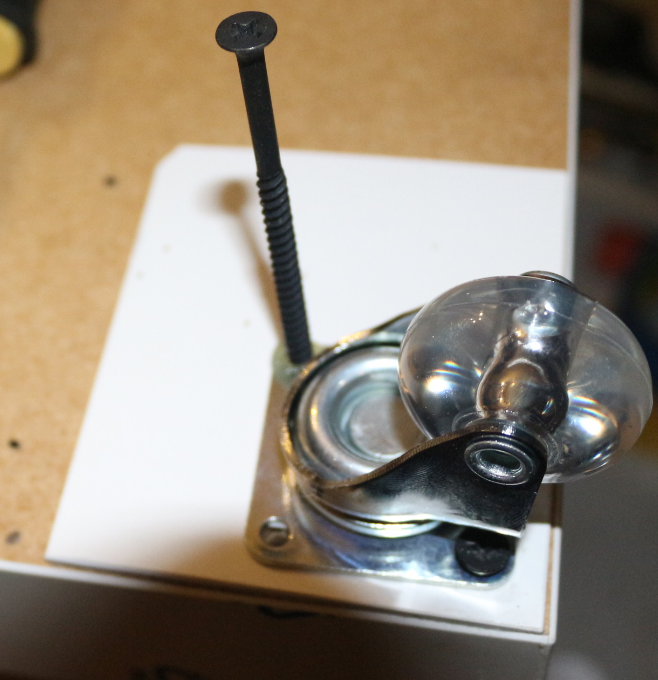

Il y a 2 roulletes frein et 2 sans (à voir dans le temps)
56d02a1dd3b87_2016-02-2611_25_24-IMG_02256d02a25687d5_2016-02-2611_33_10-IMG_021

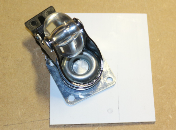

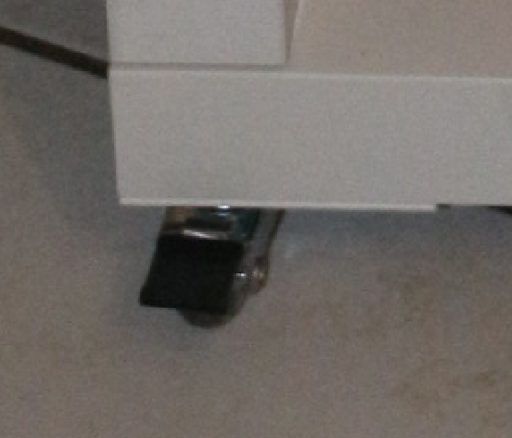

Pour les roulettes, j'ai traversé le plateau inférieur (pile poil pour pas éclaté les pieds)
Les vis entre de 4cm dans le pied
Pré-percé ....
56d02a2318b13_2016-02-2611_32_49-IMG_022
Et ajouté des platines en PVC pour repartir les efforts par le dessous (Ikéa c'est du carton maché/tassé O.o)
56d02a1f15b00_2016-02-2611_26_49-IMG_022

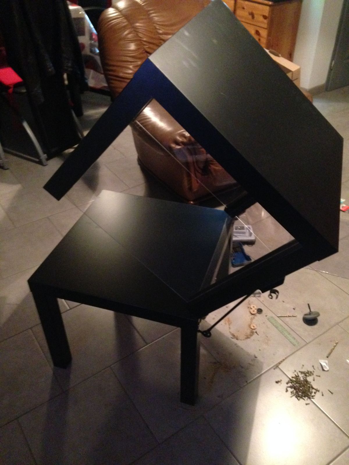

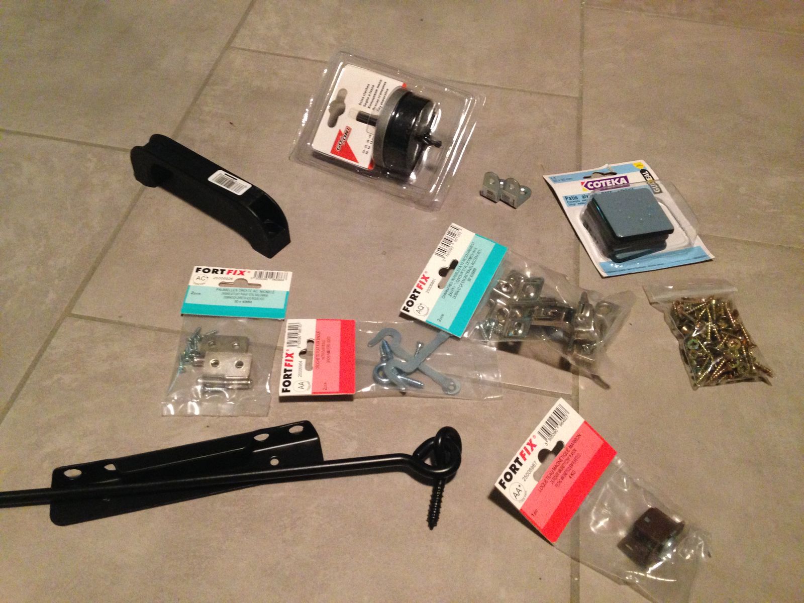

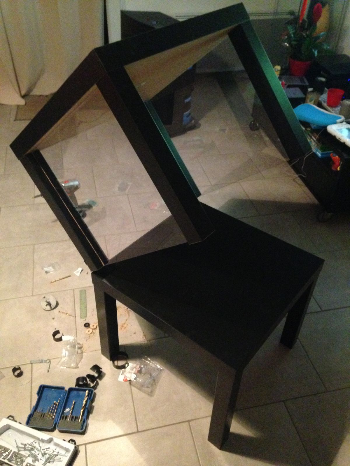

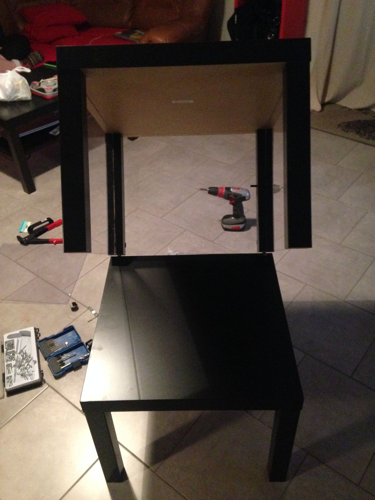

Aller je continue mon aventure ce soir avec le système de basculement de la table du haut pour l'entretien :

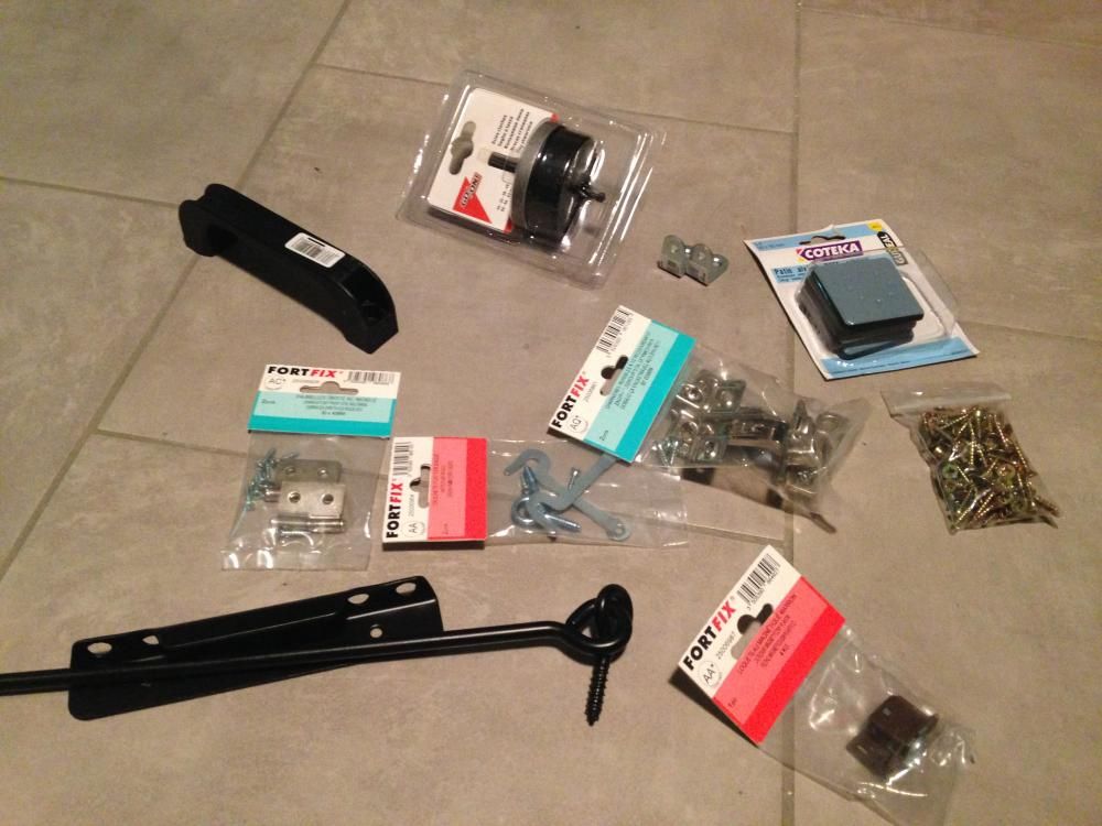

Je suis donc allé a Bricomarché pour aller prendre ce qu'il me manquais et bien sur j'ai, par peur de ne pas avoir assez, pris trop de choses, mais je m'en servirais pour autre chose :P
IMG_7418.thumb.JPG.71fb7194e528b1d3cfafa
Alors on y retrouve :
Système de fermeture aimanté a 2,15€
Un crocher en fer type ouverture de volets à 5.10€
Un sac de vis petit modèle a 1,60€
Une poignée composite noire a 2,50€
Charnières invisible a demi recouvrement à 7,15€
Charnière de porte a 2,70€
2 équerres a 0,29€ pièce soit 0,58€ les deux
J'ai eu besoin d'une scie cloche pour faire le trou pour le charnière a 2,20€, j'ai acheté en trop les loquets et je pensais avoir acheté des patins antidérapants, mais non dommage c'est des patins glissants xD
Alors j'ai du faire des trou de diamètre 26mm pour encastrer les charnières arrière, par contre malgrès ce que je pensais, cette charnière impose un décalage d'un demi centimètre de la table supérieure, j'ai du faire avec mais c'est pas choquant au final.IMG_7423.thumb.JPG.e5d882b2214098f124885
(Désolé pour le bordel xD)

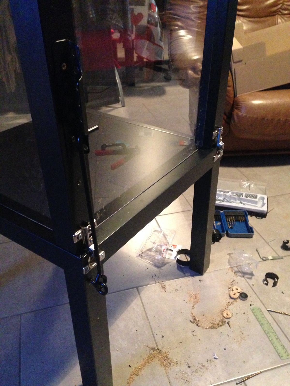

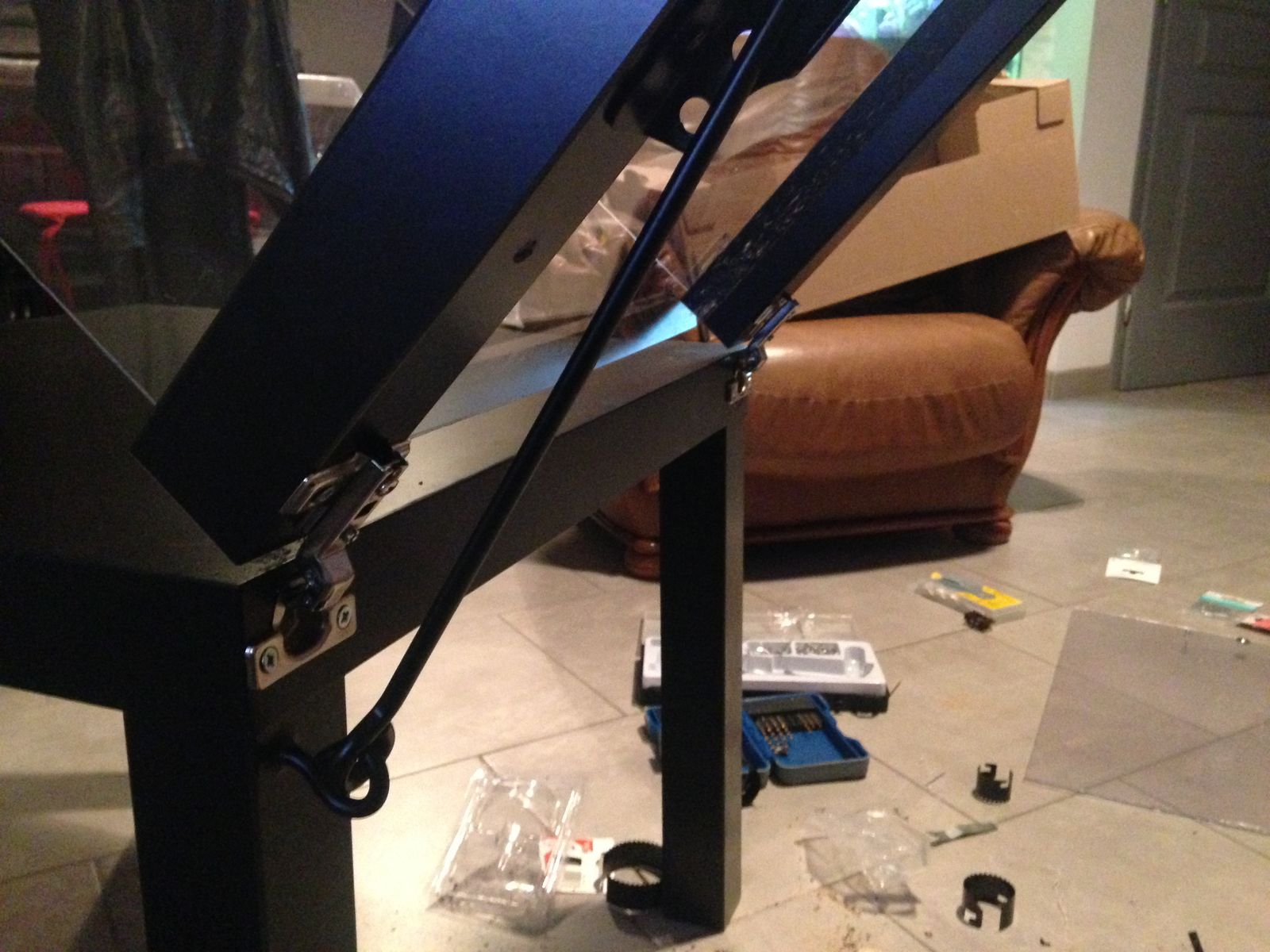

Afin de sécuriser l'ensemble j'ai ajouté ce crochet qui permets de maintenir la table en position et qui me permets de choisir l'inclinaison de la table.
IMG_7420.thumb.JPG.2470615853708e3224712
IMG_7421.thumb.JPG.877e25c5270434defae46
Une fois refermé je peux même remettre le crochet dans un des trous afin qu'il ne se ballade pas trop (Mais c'est quand même pas top et j'imprimerais quelque chose d'un peu mieux)
IMG_7424.thumb.JPG.d77035135df3b7cd25ae4

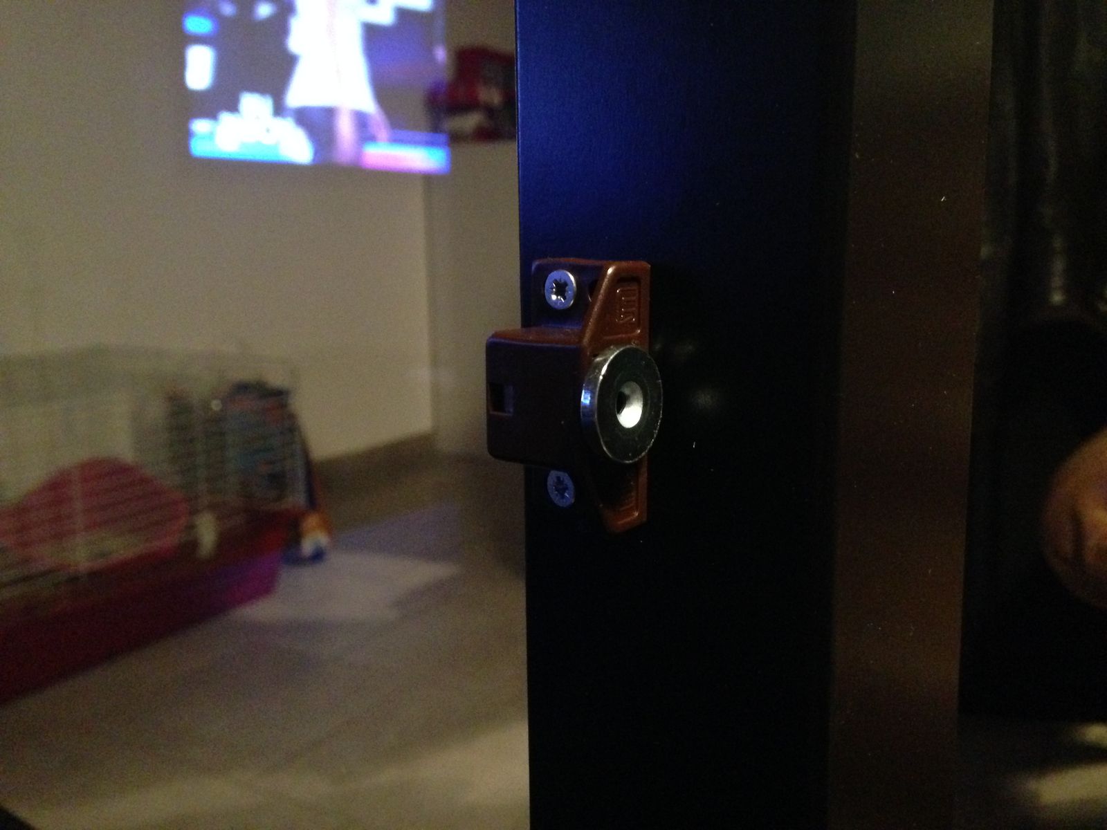

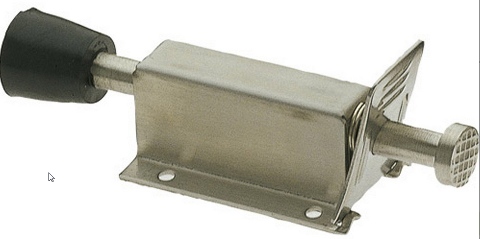

J'ai aussi installé ce qui permettras de maintenir la porte avant en position avec ce petit aimant
IMG_7426.thumb.JPG.dea140f8428d39786f9ec
Et après c'est parti en cacahuète xD

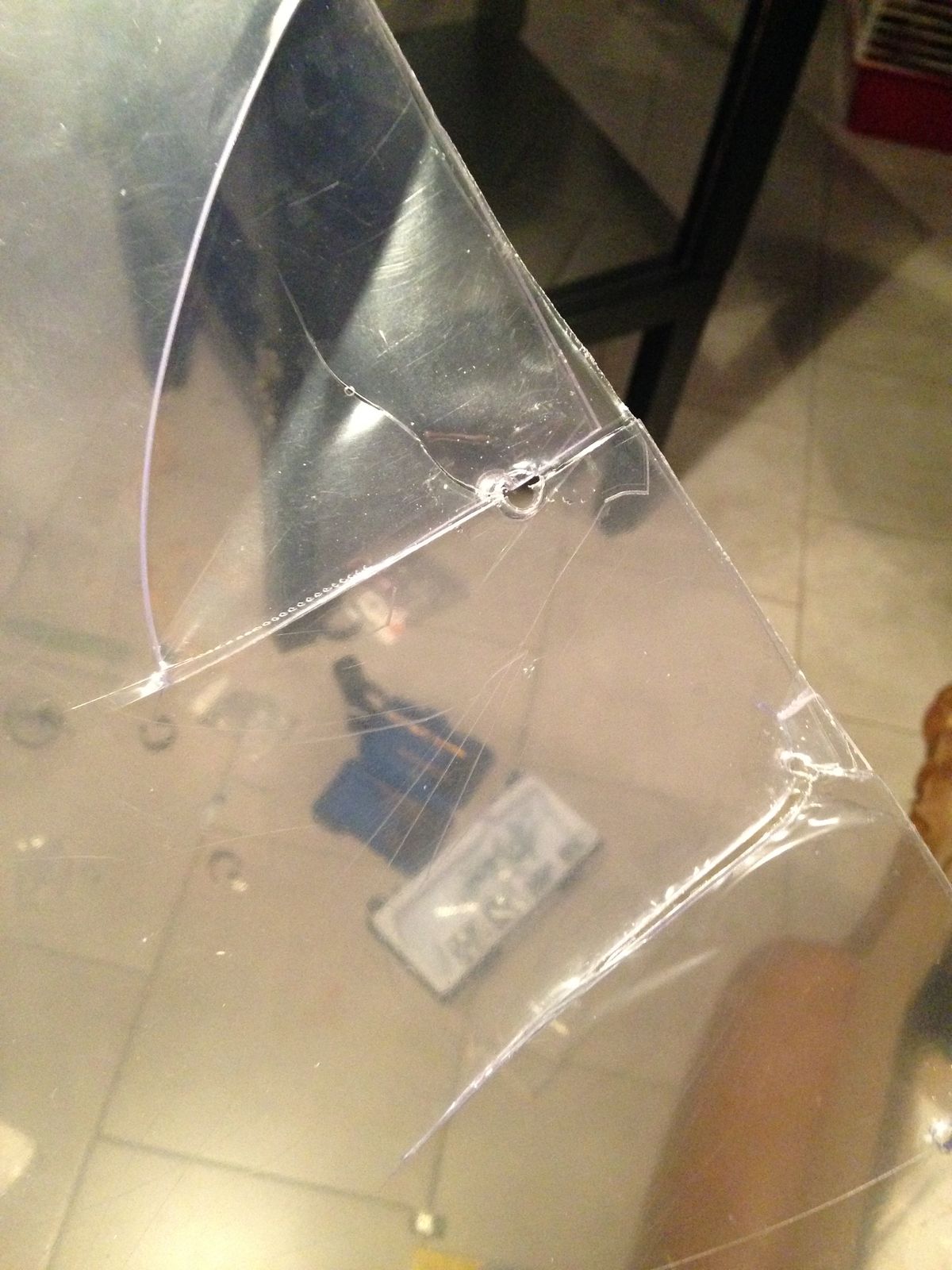

En voulant fixer la poignée, j'ai complètement pulvérisé ma plaque de plexiglass ... Du coup je suis bon pour en prendre une autre demain pour au moins finir ça :o
IMG_7425.thumb.JPG.e955b588f316d3a1912f6
Reste a faire du coup la face avant avec le support aimanté et la poignée et les charnières qu'il faudras que je fixe au pied :)
