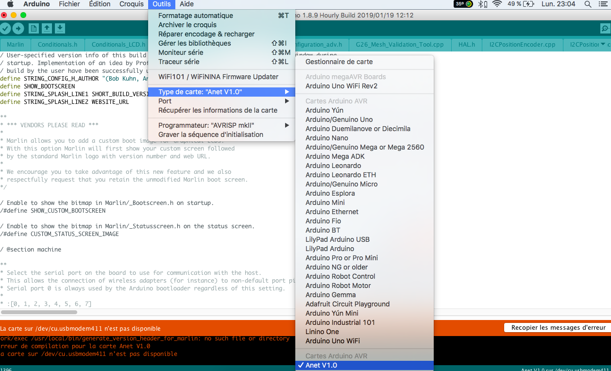

Nicojouan14 Posté(e) Septembre 2, 2019 Partager Posté(e) Septembre 2, 2019 (modifié) Salut, tu peux faire une copie d'écran de ta sélection de carte que tu fais sur l’Ide Arduino? (La partie où tu sélectionnes la carte.) Tu sélectionnes bien la bonne carte sur l’Ide Arduino. @+ Nico Modifié (le) Septembre 2, 2019 par Nicojouan14 Lien vers le commentaire Partager sur d’autres sites More sharing options...
Apeiro Posté(e) Septembre 2, 2019 Auteur Partager Posté(e) Septembre 2, 2019 Pour windows et mac, je sélectionne Anet V 1.0. Lien vers le commentaire Partager sur d’autres sites More sharing options...
Apeiro Posté(e) Septembre 3, 2019 Auteur Partager Posté(e) Septembre 3, 2019 (modifié) Comment je peux savoir si ma carte est optiboot ou non ? De plus, je sais que la carte est une version 1.5, ça devrait marcher quand même en sélectionnant la carte version 1.0 dans arduino ide ? Modifié (le) Septembre 3, 2019 par Apeiro Lien vers le commentaire Partager sur d’autres sites More sharing options...
Maeke Posté(e) Septembre 3, 2019 Partager Posté(e) Septembre 3, 2019 Il y a 5 heures, Apeiro a dit : Comment je peux savoir si ma carte est optiboot ou non ? De plus, je sais que la carte est une version 1.5, ça devrait marcher quand même en sélectionnant la carte version 1.0 dans arduino ide ? arduino ide ne fait pas la différence entre 1.0 1.5 et 1.7, ce sont juste trois des évolutions physiques d'une même carte, le firmware reste le même (en gros les seuls changements sont le pcb, certains connecteurs, un fusible sur la 1.7 et le nombre de potars sur les révisions non marquées de la 1.0. Donc du point de vue logiciel ce sont TOUTES des "1.0". Physiquement tu n'as aucun moyen de savoir si tu as ou non l'optiboot, il faut essayer les deux. Lien vers le commentaire Partager sur d’autres sites More sharing options...
