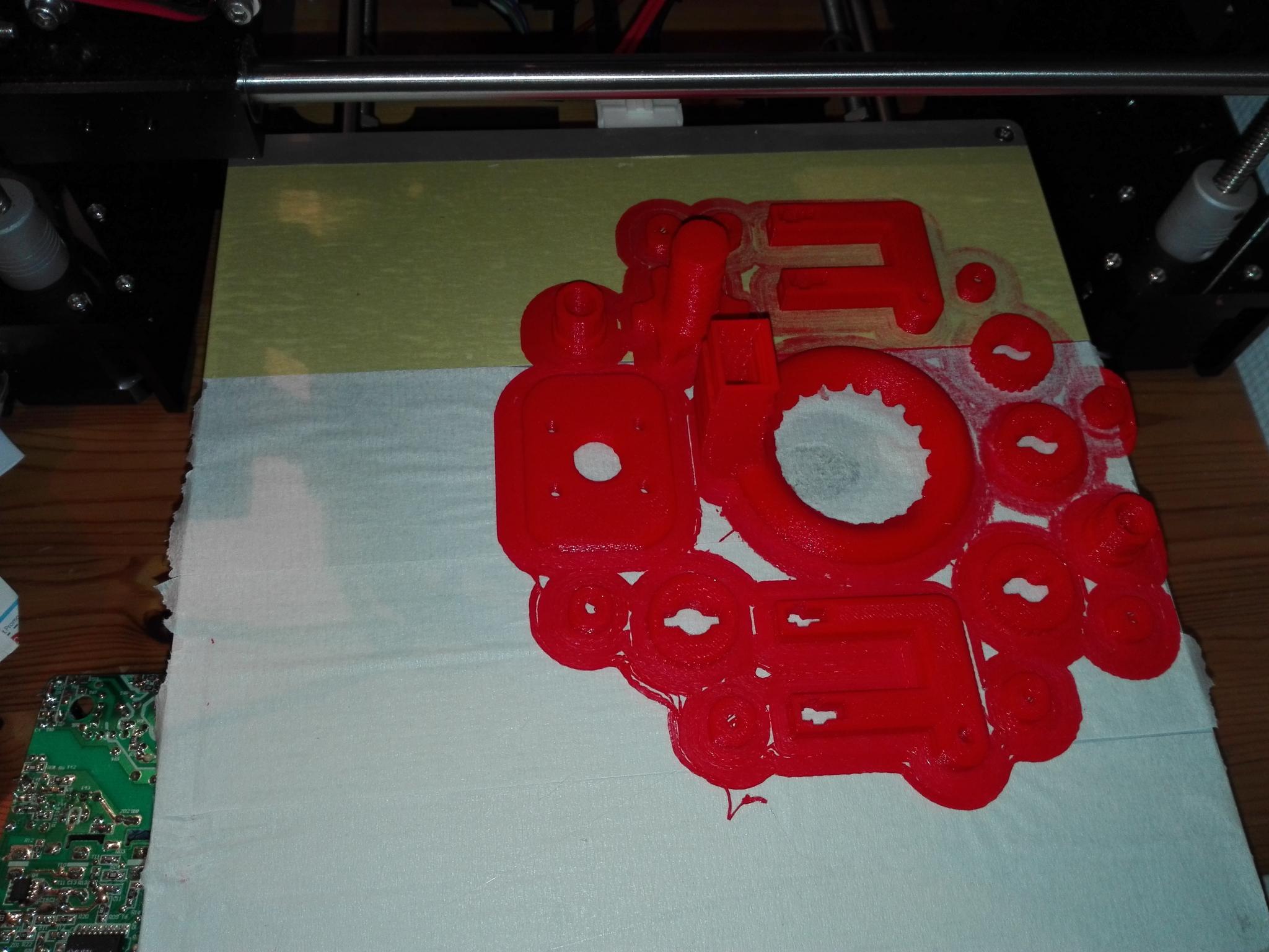

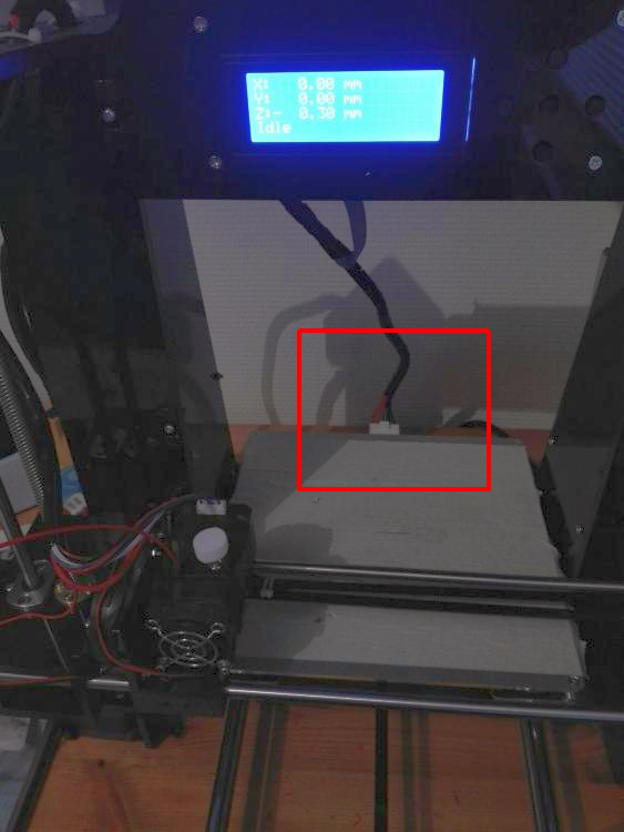

Apeiro Posté(e) Juin 2, 2019 Partager Posté(e) Juin 2, 2019 Bonjour à tous. J'ai quelques soucis avec mon Anet A6 et l'un d'eux est que mes impressions ne sont pas centrées sur le plateau. Par exemple, sur l'impression de la photo ci dessous, j'ai voulu imprimer plusieurs pièces à installer ensuite sur l'Anet pour l'améliorer. Normalement, sur le slicer (Ultimaker Cura), tout était centré sur le plateau avec la pièce d'aération circulaire, à installer autour de la buse, au centre mais comme on peut le voir sur la photo, tout est décalé de 6-7 cm à droite et du coup, toutes le pièces qui se trouvaient tout à droite s'imprimaient en parties dans le vide à l'extérieur du plateau. Je n'arrive pas à voir comment régler ce décalage. En attendant je décale tout sur la gauche depuis le slicer pour compenser mais c'est pénible. Quelqu'un aurait une idée d'où ça pourrait venir ? Lien vers le commentaire Partager sur d’autres sites More sharing options...
Nicojouan14 Posté(e) Juin 2, 2019 Partager Posté(e) Juin 2, 2019 Bonsoir, peux tu donner un peu plus de détail sur ta config? Stock? Modifier ? Quel slicer? quand tu mets ta buse en X=O et Y=0, la buse se situe où par rapport au bed? @+ Nico Lien vers le commentaire Partager sur d’autres sites More sharing options...

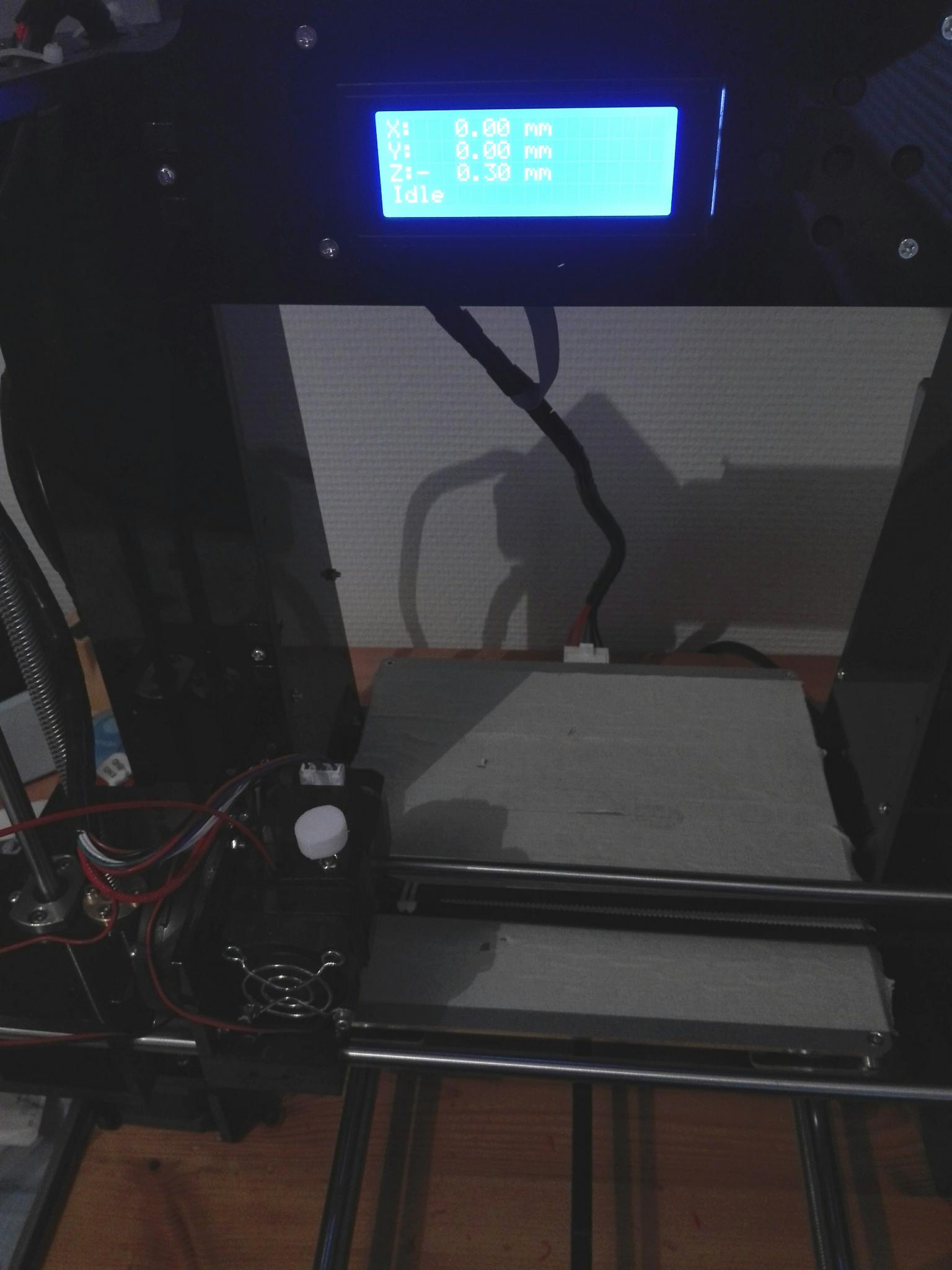

Apeiro Posté(e) Juin 2, 2019 Auteur Partager Posté(e) Juin 2, 2019 (modifié) Je ne sais pas quoi dire sur la config. Je n'ai pas modifier l'imprimante donc je dirais que j'ai la config de base. Je ne vois pas ce que vous voulez dire par "Stock" et "Modifier" Pour mon slicer, je l'ai mis dans mon message au début : c'est ultimaker cura. Quand je mets sur l'imprimante la position en "Home all" voilà où se met la buse : Modifié (le) Juin 2, 2019 par Apeiro Lien vers le commentaire Partager sur d’autres sites More sharing options...
Janpolanton Posté(e) Juin 2, 2019 Partager Posté(e) Juin 2, 2019 Mode HS ON Avec ce connecteur non maintenu, tu vas au devant de futurs emmerdes... Lien vers le commentaire Partager sur d’autres sites More sharing options...
Apeiro Posté(e) Juin 2, 2019 Auteur Partager Posté(e) Juin 2, 2019 Des merde de quel genre ? Et je dois le maintenir comment pour éviter ça ? Lien vers le commentaire Partager sur d’autres sites More sharing options...
sha Posté(e) Juin 2, 2019 Partager Posté(e) Juin 2, 2019 (modifié) Salut, Il faudrait que tu regardes dans la config de ta machine dans Cura si le plateau est à la bonne dimension par rapport à la réalité .ça pourrait expliquer le décalage . Edit: Avec les mouvements du bed , les fils vont travailler toujours aux mêmes endroits (à la jonction entre la broche et le fil) et finir par se couper ou fondre si il reste peu de brins non sectionnés . C'est un récurent , nul doute qu'il existe des upgrades à imprimer (thingverse) spécifique à ta machine pour sécuriser le truc. Modifié (le) Juin 2, 2019 par sha Lien vers le commentaire Partager sur d’autres sites More sharing options...

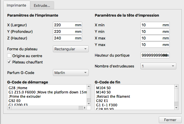

Apeiro Posté(e) Juin 2, 2019 Auteur Partager Posté(e) Juin 2, 2019 Ok je verrais ce que je peux imprimer Voici la configuration de mon imprimante dans cura. J'ai pris celle qui était donnée dans le guide présent sur la carte SD fournie avec l'imprimante. Lien vers le commentaire Partager sur d’autres sites More sharing options...
Maeke Posté(e) Juin 19, 2019 Partager Posté(e) Juin 19, 2019 (modifié) Le 02/06/2019 at 21:40, Apeiro a dit : Des merde de quel genre ? Et je dois le maintenir comment pour éviter ça ? des emmerdes du style le connecteur qui crâme, ce qui fini par arriver à TOUTES les Anet NON PROTÉGÉES contre ce défaut, en gros on fait encaisser à ce connecteur un courant qui est légèrement au-dessus de se pourquoi il a été conçu, pour éviter les ennuis, il faut doubler les fils noir et rouge (bref mettre un deuxième fil de chacune de ces couleur dans les points non utilisés), tu peux trouver des câbles déjà modifiés sur ebay et sur aliexpress, mais il faut aussi faire en sorte que le câble ne bouge pas lors des impressions. Moi j'utilise çà https://www.thingiverse.com/thing:2474429 Quoi qu'il arrive, fuis les chaines de câble comme la peste, elles paraissent cool certes, mais elles peuvent endommager les câbles d'origines qui sont trop rigides pour çà (dans certains cas extrêmes le proprio a vu l'imprimante prendre feu). Quand à ton problème de décalage, un membre du forum nous a pondu un superbe tuto. Mais avant toute chose, assures toi que "origine au centre" N'EST PAS COCHÉ (c'est destiné aux machines de type delta, comme la A4, pas aux cartésiennes comme la A6 ou la A8). Modifié (le) Juin 19, 2019 par Maeke Lien vers le commentaire Partager sur d’autres sites More sharing options...

Apeiro Posté(e) Juin 23, 2019 Auteur Partager Posté(e) Juin 23, 2019 Le 22/06/2019 at 08:56, Maeke a dit : Mais avant tout ça, vérifies que tes réglages sont bons dans le logiciel, notamment le plateau chauffant de 220mm par 220mm. Tu parles des réglages du slicer ? Lien vers le commentaire Partager sur d’autres sites More sharing options...
Maeke Posté(e) Juin 23, 2019 Partager Posté(e) Juin 23, 2019 yup, mais j'ai relu entre temps, ça à l'air correct. Lien vers le commentaire Partager sur d’autres sites More sharing options...
Apeiro Posté(e) Juin 25, 2019 Auteur Partager Posté(e) Juin 25, 2019 (modifié) J'ai suivi au mieux les indications, qui étaient données dans le pdf fourni sur la clé USB avec l'imprimante, pour configurer cura. Du coup, je vais essayer de mettre marlin dessus en espérant ne pas faire de bourdes. Le 22/06/2019 at 08:56, Maeke a dit : Il te faut marlin pour cette manip. Le tuto suivant marche aussi sur a6, MAIS, la manip est risquée si tu ne le lis pas en long en large et en travers avant de te lancer, et il va te falloir un outil appelé usbasp (détails dans le texte) ainsi que les téléchargements indiqués, par ailleurs pour une A6 il te faudra la bibliothèque u8glib (détails dans le texte encore) OBLIGATOIREMENT (sinon tu ne pourras pas finir la procédure), une fois que tu auras marlin, tu pourras procéder aux manips de la vidéo. Marlin119 sur anet.7z 748 Ko · 3 downloads Quand tu parles du "tuto suivant", il est dans le fichier Marlin119 sur anet.7z ? Parce que sur mon mac, impossible de le déziper. C'est normal ? Pour la bibliothèque u8glib, j'ai trouvé ces deux fichiers dans le dossier de Marlin 1.1.9 téléchargé sur le site de Marlin. Est-ce bien ça ? ultralcd_st7565_u8glib_VIKI.h ultralcd_st7920_u8glib_rrd.h J'en ai aussi trouvé là : https://www.arduinolibraries.info/libraries/u8glib Le fichier doc est juste la procédure pour remettre en état le firmware s'il est bloqué si j'ai bien compris ? Modifié (le) Juin 25, 2019 par Apeiro Lien vers le commentaire Partager sur d’autres sites More sharing options...

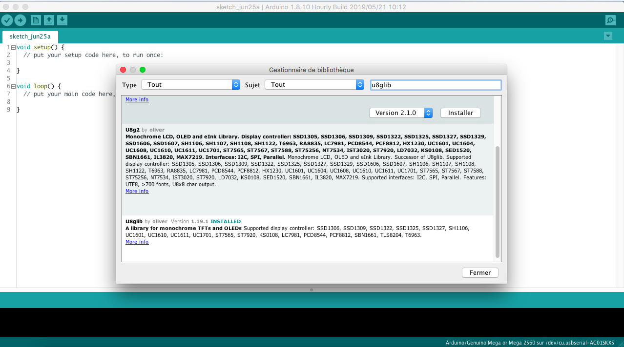

Maeke Posté(e) Juin 25, 2019 Partager Posté(e) Juin 25, 2019 ne télécharges jamais les librairies manuellement, tu as un outil dans arduino ide pour les installer. Pour décompresser il te faut 7zip. Lien vers le commentaire Partager sur d’autres sites More sharing options...

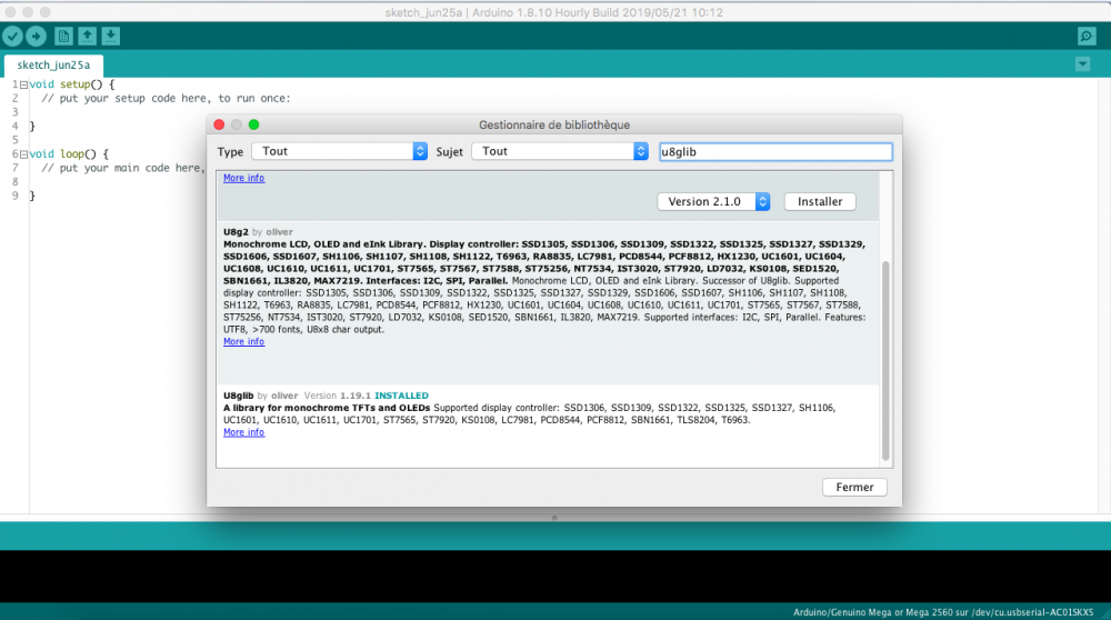

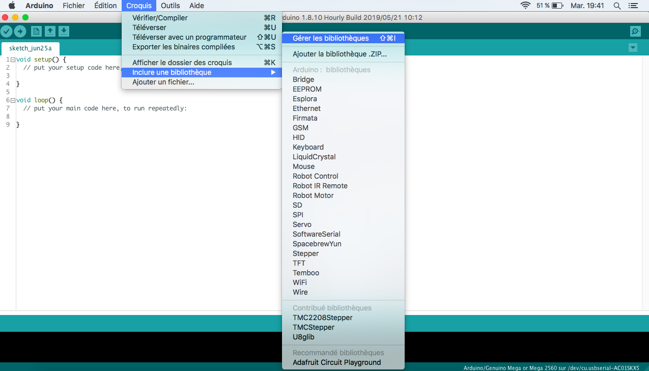

Nicojouan14 Posté(e) Juin 25, 2019 Partager Posté(e) Juin 25, 2019 MaeKe à raison, passe par l'aide Arduino pour télécharger et installer les bibliothèques nécessaire. Je te mets 2 screens de la procédure pour le faire. @+ Nico Lien vers le commentaire Partager sur d’autres sites More sharing options...

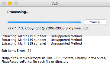

Apeiro Posté(e) Juin 25, 2019 Auteur Partager Posté(e) Juin 25, 2019 Il y a 4 heures, Maeke a dit : ne télécharges jamais les librairies manuellement, tu as un outil dans arduino ide pour les installer. Pour décompresser il te faut 7zip. J'utilise bien 7ZX (qui est la version pour mac de 7zip) et ça marche pas : Lien vers le commentaire Partager sur d’autres sites More sharing options...
Maeke Posté(e) Juin 25, 2019 Partager Posté(e) Juin 25, 2019 (modifié) il y a 30 minutes, Apeiro a dit : J'utilise bien 7ZX (qui est la version pour mac de 7zip) et ça marche pas : Je viens de le télécharger et de le décompresser, aucun problème, ce n'est donc pas un problème de compression ou d'upload, ça vient de ton téléchargement ou de ton ordi. Et au passage je viens de faire une recherche, 7zx n'est pas la version officielle de 7zip sur mac, mais un portage du projet opensource, ce n'est donc pas la même équipe qui en est l'origine. Modifié (le) Juin 25, 2019 par Maeke Lien vers le commentaire Partager sur d’autres sites More sharing options...
Apeiro Posté(e) Juin 25, 2019 Auteur Partager Posté(e) Juin 25, 2019 Je vais passer par un windows pour vérifier Lien vers le commentaire Partager sur d’autres sites More sharing options...
