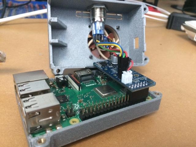

thsrp Posté(e) Octobre 11, 2018 Partager Posté(e) Octobre 11, 2018 @fran6p Ok et merci je t'ai répondu en MP , j'ai quasiment fini de modéliser le boitier pour le PI avec le powerblock, un bouton poussoir lumineux et en option un ventilo… Je pourrai si tu le desires te faire parvenir le fichier… maintenant il ne reste plus qu'a installer via ssh ce satané powerblock…! Bon ça va me faire apprendre... Lien vers le commentaire Partager sur d’autres sites More sharing options...

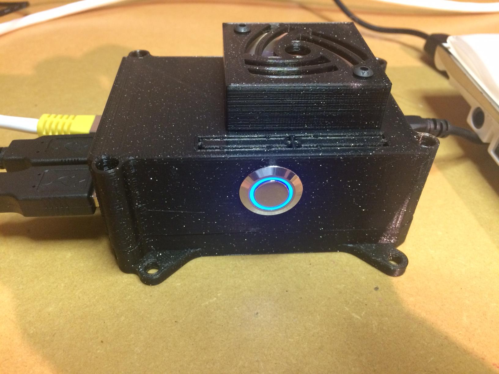

thsrp Posté(e) Octobre 15, 2018 Partager Posté(e) Octobre 15, 2018 Bonsoir, Un grand Merci à @fran6p pour ses conseils et son aide ici et en MP Voilà j'ai donc installé le power bloc sur le PI et mis à la "mano" toutes les lignes via Putty pour son driver; le script auto ne fonctionnant pas sous Octopi… Si j'y suis arrivé d'autres pourront le faire sans problèmes... L'allumage et l'extinction se font dans les règles de l'art avec le "powerblock" la led du bouton clignote durant l'allumage jusqu'à ce que le PI ait bien booté et idem lors du "shutdown".. J'ai rajouté un ventilo sur le dessus de ma modélisation mais ce n'est peut être pas obligatoire ..Le pi est quasiment en permanence de ce fait entre 39 et 41 °C au lieu de 60 et plus.. Lien vers le commentaire Partager sur d’autres sites More sharing options...
fran6p Posté(e) Octobre 18, 2018 Partager Posté(e) Octobre 18, 2018 @thsrp Joli boitier. Le fichier stl est disponible quelque part ? Ton filament c'est quelle marque et quelle couleur? On dirait qu'il est pailleté. Lien vers le commentaire Partager sur d’autres sites More sharing options...

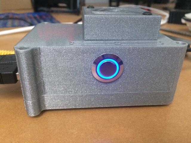

thsrp Posté(e) Octobre 18, 2018 Partager Posté(e) Octobre 18, 2018 salut, oui c'est le prototype , je suis entrain d'imprimer la version def… Si toi ou quelqu'un en a besoin je le laisserai en MP , c'est la version avec ventilo ( attention Noctua 12€) si besoin d'une version sans ventilo je ferai une autre face (plane) pour le dessus avec aération . Là il y a aussi des pieds pour fixation mais comme en fait je ne le fixe pas j'ai retiré les fixations…. Des que c'est terminé je laissera la version def en photo et il suffira de me MP.. 1 Lien vers le commentaire Partager sur d’autres sites More sharing options...
thsrp Posté(e) Octobre 20, 2018 Partager Posté(e) Octobre 20, 2018 Bonjour, Voilà la version def du coffret pour le PI et sa carte "power managment" … Le connecteur blanc pour le fan a été rajouté c'est un jst (2mm) Lien vers le commentaire Partager sur d’autres sites More sharing options...
