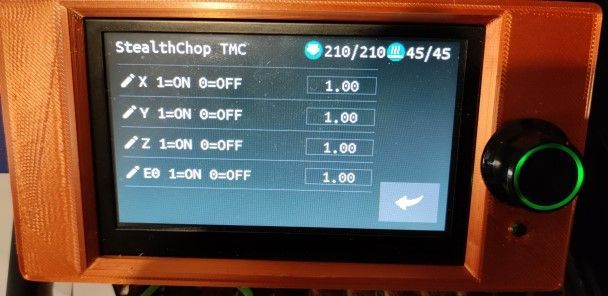

medmed Posté(e) Février 19, 2022 Partager Posté(e) Février 19, 2022 J'avais exactement le même bruit avec mon dual drive. Je pensais que cela de l'engrenage plastique contre l'engrenage en métal du moteur. J'ai donc commandé un dual drive tout métal.... Pour rien. Quelques heures après la commande, j'ai trouvé la réponse au problème. J'avais tout faux, j'ai pu régler le problème dans les paramètres marlin. En fait, il faut désactiver la fonction stealthchop pour l'extrudeur, en mettant 0. J'ai TMC22008 sur l'extrudeur et le Z et des TMC2209 sur les axes X/Y. Lien vers le commentaire Partager sur d’autres sites More sharing options...
Damss24 Posté(e) Mars 21, 2022 Partager Posté(e) Mars 21, 2022 J'ai essayé mais ça fait encore plus de bruit. Merci quand même pour l'info. Lien vers le commentaire Partager sur d’autres sites More sharing options...
medmed Posté(e) Mars 21, 2022 Partager Posté(e) Mars 21, 2022 Tu as combien en rétractation ? Essais de diminuer sa vitesse et sa distance. Lien vers le commentaire Partager sur d’autres sites More sharing options...
Damss24 Posté(e) Mars 22, 2022 Partager Posté(e) Mars 22, 2022 5mm à 25mm/s et -0,2mm en redémarrage. Pour du bowden bien entendu. Oui si je diminue, ça diminuera le bruit mais c'est le meilleur réglage que j'ai trouvé en qualité. Sinon j'ai installé un moteur plus petit vu que la démultiplication de l'extrudeur le permet et ça m'a fortement diminué le bruit même si ça reste audible. Lien vers le commentaire Partager sur d’autres sites More sharing options...
