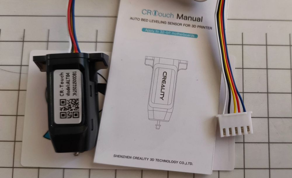

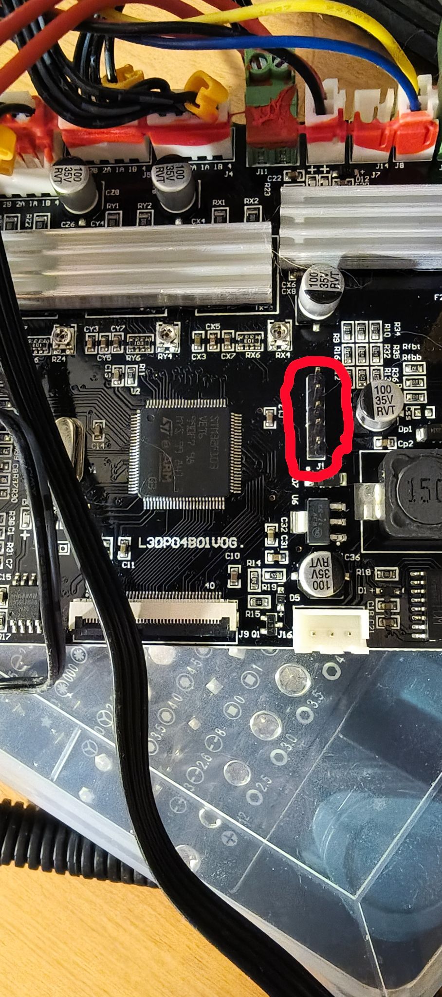

vzhik4891 Posté(e) jeudi à 06:07 Posté(e) jeudi à 06:07 Bonjour à tous. Collègues, est-ce que quelqu'un sait à quoi sert ce connecteur à 5 broches sur la carte? J'ai juste un CR Touch avec un connecteur à 5 broches sur le fil. Peut-être serait-il plus pratique de le brancher là-bas? Mais je ne sais pas de quoi chaque contact est responsable sur la carte. Pouvez-vous me conseiller quelque chose?
M3D Posté(e) jeudi à 07:40 Posté(e) jeudi à 07:40 Le CR-Touch a un connecteur type JST, ça va dans un autre connecteur du même modèle (blanc avec clip et détrompeur) C'est souvent quelque part près du moteur d'extrudeur. Préciser le modèle d'imprimante pour une réponse adéquate.
pommeverte Posté(e) jeudi à 10:59 Posté(e) jeudi à 10:59 Salut et bienvenue sur le forum, Il y a 4 heures, vzhik4891 a dit : à quoi sert ce connecteur à 5 broches sur la carte? c'est le port pour programmer le microcontrôleur avec un module ST-link, par exemple. Il n'est donc pas utilisable pour un BLTouch Pour le branchement, il suffit de suivre les instructions de la 1ère page PS: n'hésite pas à ajouter le nom de ton imprimante dans ton profil, c'est pratique pour te répondre. (voir ce message pour plus d'explications)
