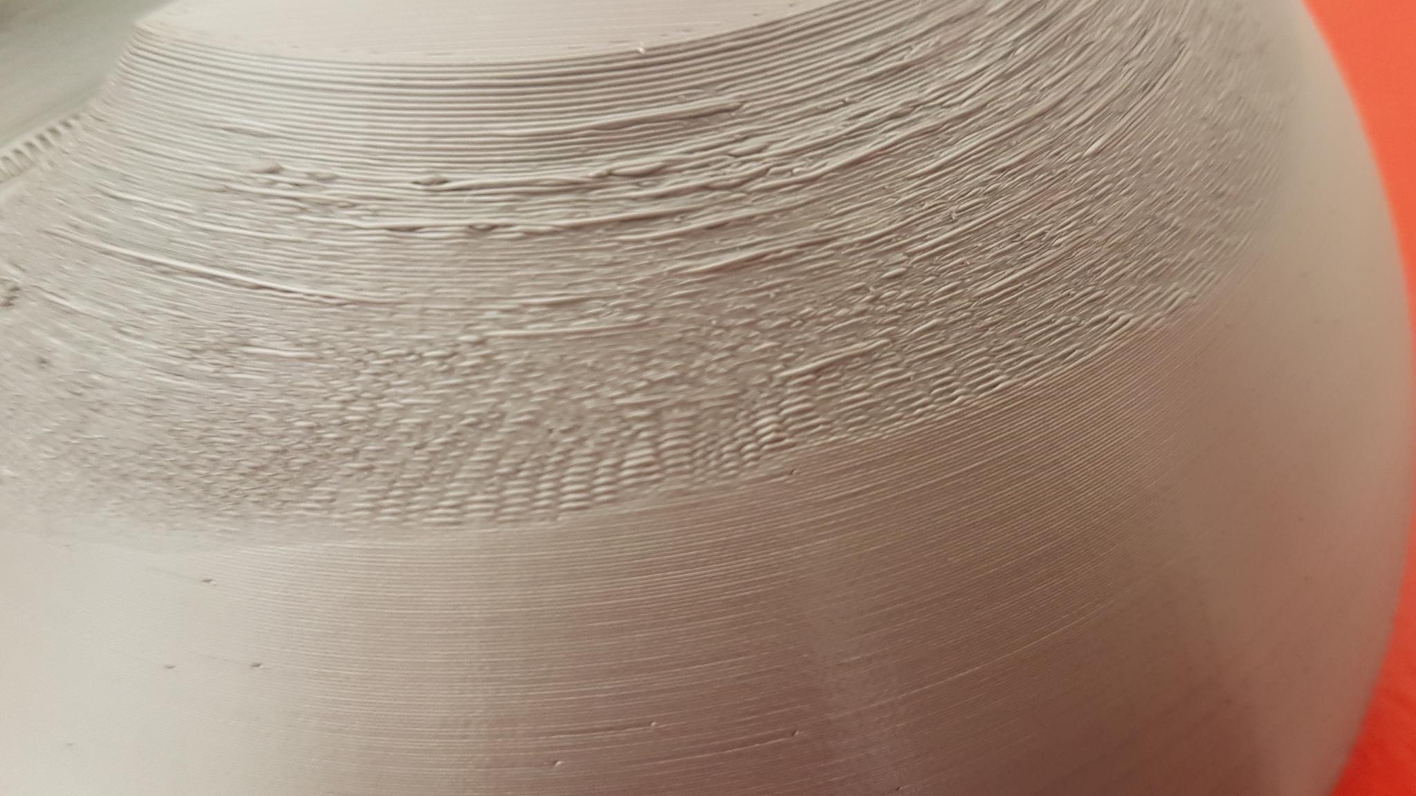

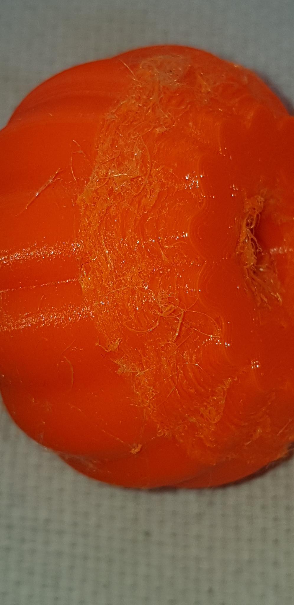

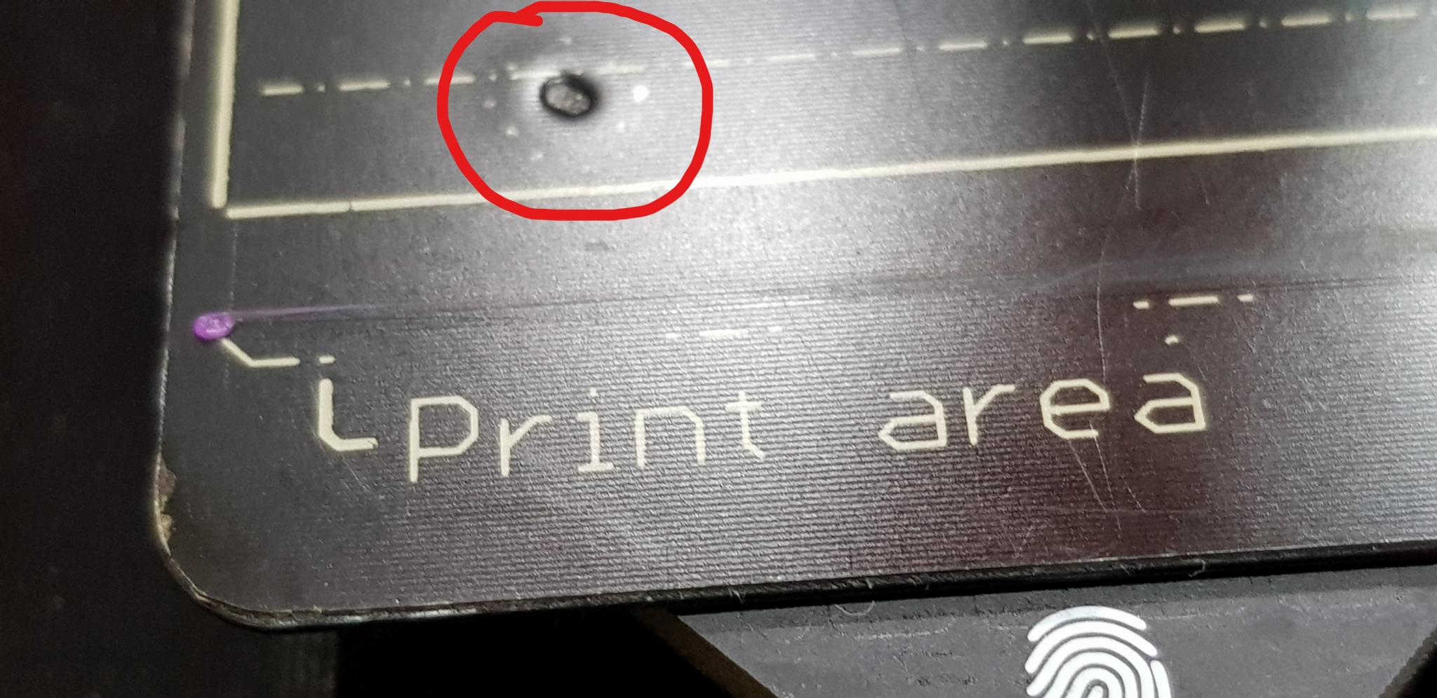

Guizmo Posté(e) Juin 26, 2019 Posté(e) Juin 26, 2019 Bonjours. Je suis en train d'imprimer cette lampe en PLA et j'ai un soucis que je n'arrive pas à déterminer la cause. https://www.thingiverse.com/thing:2166254 Les paramètres d'impression sont 0.15 mm de résolution, 30% de remplissage. Les températures sont: Première couche 215° et les autres 210° ( valeurs constructeur 200 à 220°) Le lit est à 60°. Le filament est de marque prusa. J'ai déjà imprimé avec ce filament sans soucis particulier avec les même paramètres. Il y a quelques jours, en lançant un print différent après un autre et dans la foulée, je ne sais pas pourquoi la buse est venu s'écraser sur le plateau en faisant le premier point des 9 de calibration. J'ai fait un reset d'urgence, ce problème de qualités d'impression est-il lié? La buse serait-elle abîmé? Merci d'avance.
Guizmo Posté(e) Juin 27, 2019 Auteur Posté(e) Juin 27, 2019 J ai refais cette pièce et le problème est toujours là mais en moins pire. J ai démonté ma buse et elle est en mauvaise état. J ai commandé une nozzle X.
Framemanager Posté(e) Juin 28, 2019 Posté(e) Juin 28, 2019 (modifié) Pfiouuu le plateau a morflé, c'est plus s'écraser, c'est carrément défoncer ! Quant à la buse ... poubelle ! Pour la Nozzle X, excellent choix ! J'en suis super content ! Pour le reste, l'angle d'impression semble assez fort 40° ???, j'ai eu ce type de soucis avec un ... oeuf ! Modifié (le) Juin 28, 2019 par Framemanager

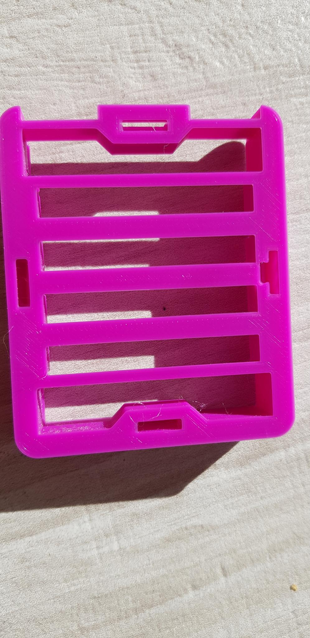

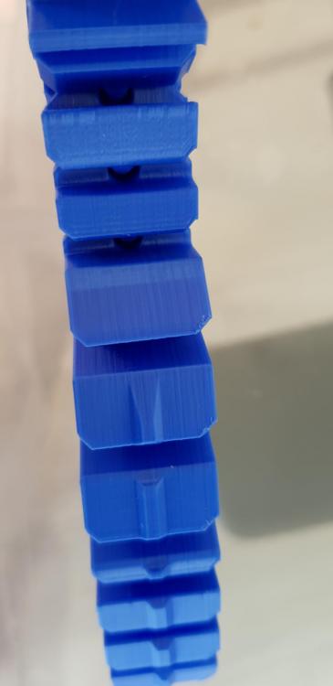

Guizmo Posté(e) Juillet 1, 2019 Auteur Posté(e) Juillet 1, 2019 Je ne sais pas si le faite de changer la buse va résoudre mon problème. Il faut que je fasse un essai cette semaine. Par contre j ai imprimé d autres pièces avec la nozzle X. La qualité est plus jolie, au touché c'est doux. Voici 2 photos, résolution 0.15, filament sunlu. Buse Nozzle X 0.4. Jugé par vous même.
Framemanager Posté(e) Juillet 2, 2019 Posté(e) Juillet 2, 2019 (modifié) Ben oui, excellente cette Noozle X Par contre hier, impression en 0.20 "speed", extrudeur ramait, des trous dans l'extrusion... J'ai du augmenter de 7° la T° de la buse (à 217° pour du PLA) et le problème s'est résolu... Je me demande quand même s'il ne faut pas augmenter la t° de 5° compte tenu du metal de la buse qui transfère moins bien la chaleur... Modifié (le) Juillet 2, 2019 par Framemanager
Guizmo Posté(e) Juillet 3, 2019 Auteur Posté(e) Juillet 3, 2019 C'est vrai que le laiton transfère mieux la chaleur que l acier. https://www.filimprimante3d.fr/content/60-imprimante-3d-choisir-sa-buse-et-son-extrudeur
Framemanager Posté(e) Juillet 3, 2019 Posté(e) Juillet 3, 2019 (modifié) Ben je ne sais pas en quoi est la X, pas précisé chez E3d... Certes un acier spécial disent ils! , un mélange? ... mais bon ... je crois que 5° de plus sont nécessaires à grande vitesse d'impression Modifié (le) Juillet 3, 2019 par Framemanager

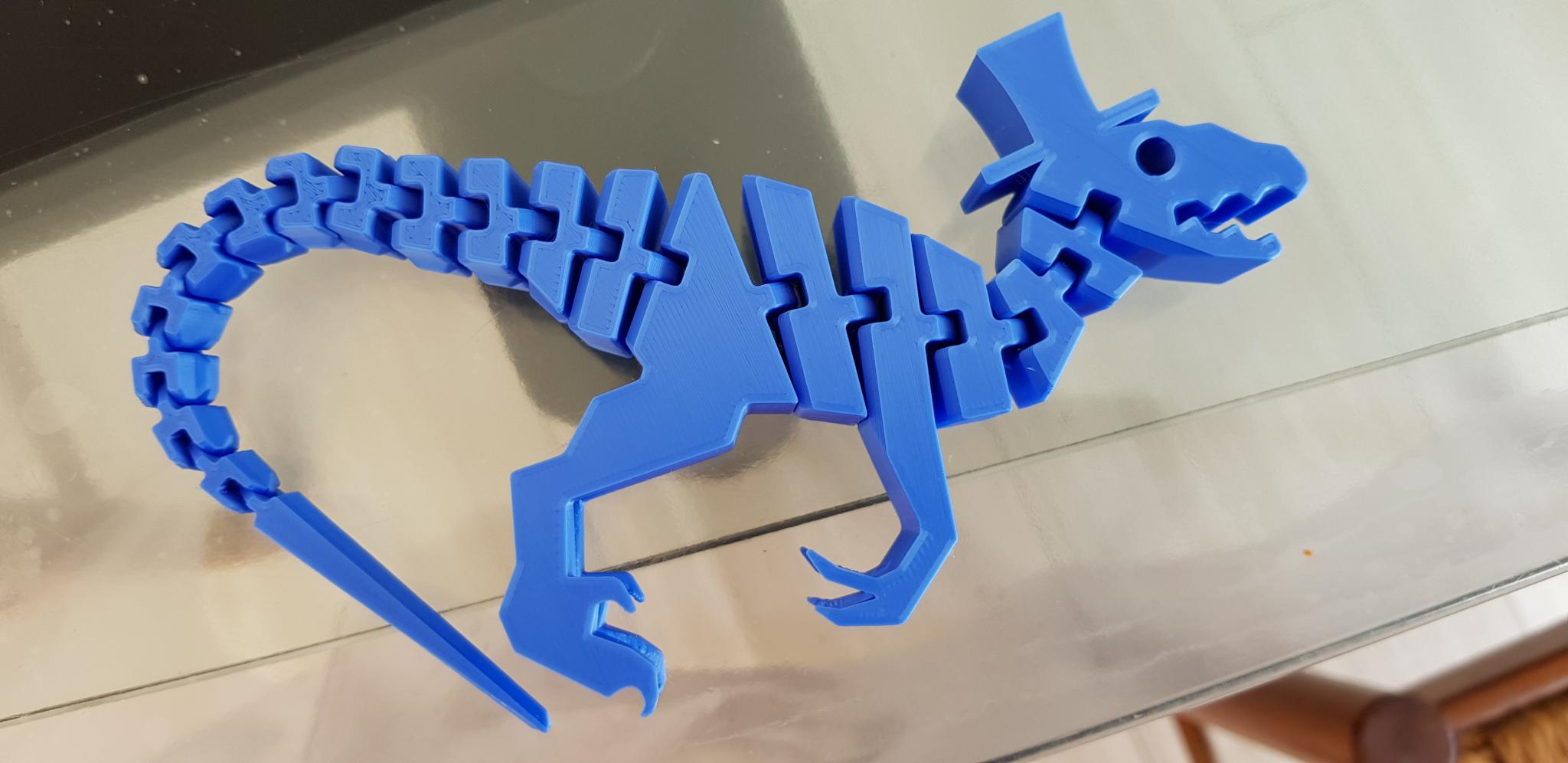

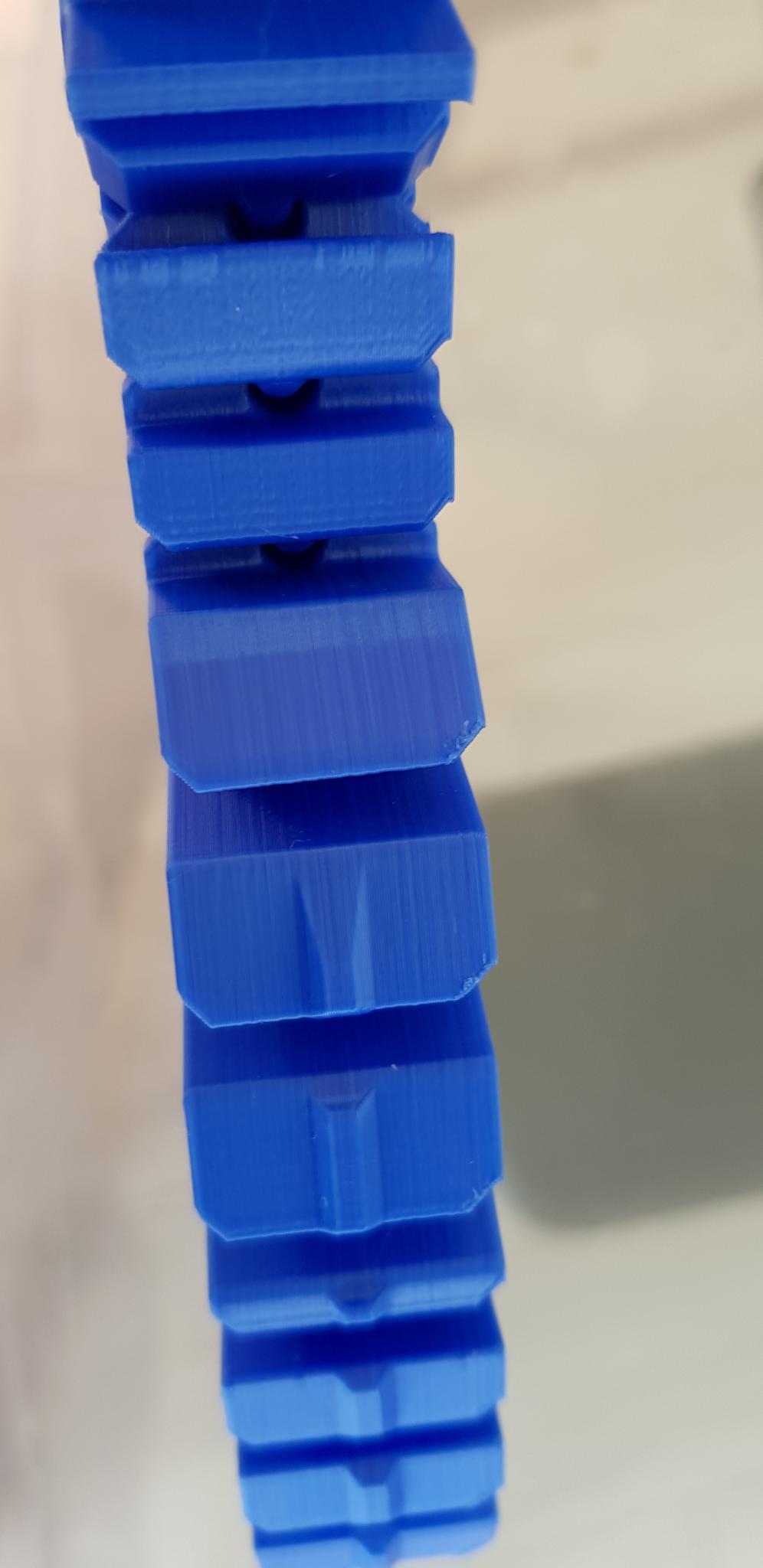

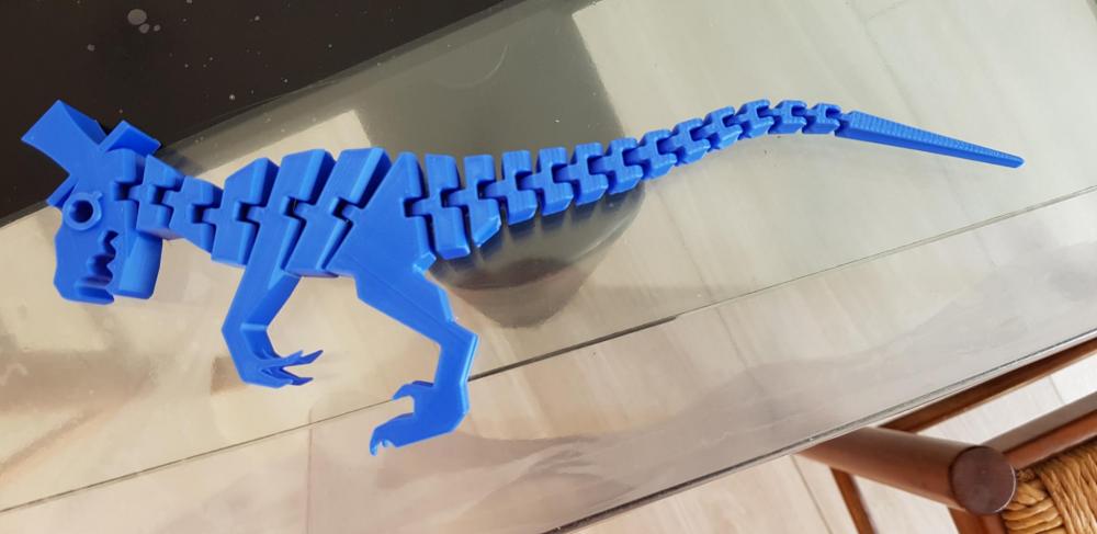

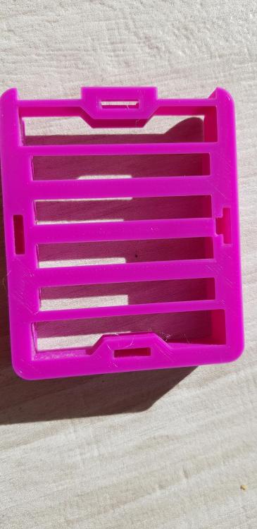

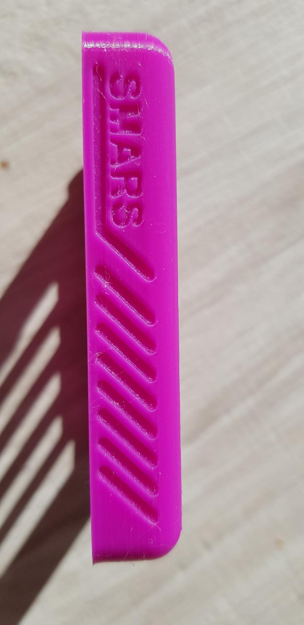

Guizmo Posté(e) Juillet 13, 2019 Auteur Posté(e) Juillet 13, 2019 Voici un autre résultat avec la nozzle X 0.4. La résolution est de 0.15 en PLA sunlu. La première est la face en contact avec le plateau. La deuxième est la face orientée vers la buse. Donnez-moi vos avis.
Framemanager Posté(e) Juillet 13, 2019 Posté(e) Juillet 13, 2019 Pour moi c'est quasi parfait, peut être un peu de sur-extrusion, çà se voit sur la couche supérieure... Mais bon je chipote Tu es bien à 95 dans le live adjust Z ? Ton filament fait bien 1.75 et pas plus ?
Guizmo Posté(e) Juillet 14, 2019 Auteur Posté(e) Juillet 14, 2019 Moi aussi je chipote mon entourage me le dit. Tu veux dire ajuster Z en direct? Si c'est ça je je à -0.710. Mon filament mesure 1.73 mm. Qu'est qu'il faut faire pour corriger la sur-extrusion.
Framemanager Posté(e) Juillet 14, 2019 Posté(e) Juillet 14, 2019 (modifié) Pour le filament, il n'y a pas une grande différence avec 1.75 (la norme), mais dans le slicer dans filament, renseignes alors du 1.73 voir 1.74 (moyenne) Pour le 95, non c'est pas çà que je veux dire, me suis mal exprimé, suis en vacances loin de ma Prusa mais cela doit être dans extrudeur ou un truc comme cela, tu devrais avoir 95... et pas 100 par exemple... C'est le débit d'extrusion... Maintenant, tu as aussi la qualité du filament, jamais testé sunlu... Mais par exemple, j'ai un résultat différent avec du Real (moins net, un peu plus liquide ???) qu'avec du filamentum, meilleure qualité.. Mais oui, tu chipotes, les imprimantes ont leur limite, on veut toujours mieux (moi y compris)... J'ai quand même fait une ou deux amélioration sur ma MK3 (pas la S), pieds anti-vibration, roulements changés par des Misumi, et enfin et là la qualité d'impression est sensiblement meilleure une buse Noozle X de E3d... Très précise dans le débit et l'impression... mais cela tu l'as déjà fait ... Par expérieces, augmente de 5° la température de la buse, l'acier transfère moins bien la chaleur que le cuivre.. Modifié (le) Juillet 14, 2019 par Framemanager

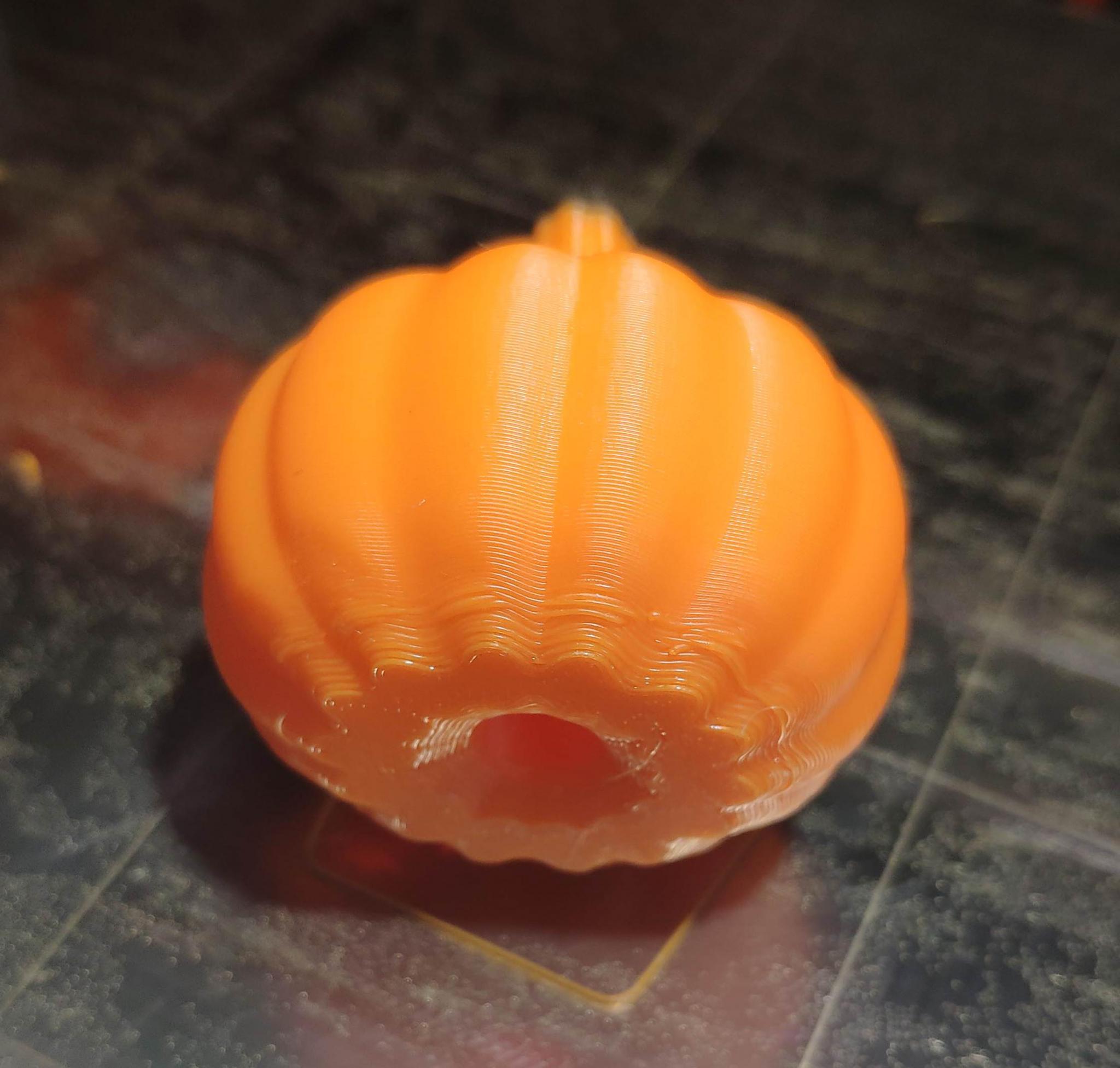

Guizmo Posté(e) Juillet 20, 2019 Auteur Posté(e) Juillet 20, 2019 (modifié) Bonsoire, J ai imprimé une citrouille en petg et je constate une dégradation de l impression au debut. Comme sur la prece grise en début de post même pire car c'est sur tout le diamètre. Quelqu un à une idée du problème ? Modifié (le) Juillet 20, 2019 par Guizmo
Framemanager Posté(e) Juillet 20, 2019 Posté(e) Juillet 20, 2019 (modifié) Tu as vraiment des trucs bizarres ! J'aurais dit l'angle (voir les oeufs) mais ce n'est pas si incliné... Je n'ai jamais eu ce type de soucis.. PETG, température...mais juste au début...non franchement, je vois pas ! Tes paramètres dans prusaslicer (au fait, perso j'avais installé Prusaslicer SUR l'ancienne version... mauvais plan, j'avais aussi des bizzareries..., j'ai donc tout désinstallé et réinstallé la version de PrusaSlicer sur des bases "propre") Donnes moi le stl, je vais regarder de plus près... ou l'imprimer, à vor... C'est pas Halloween mais bon Modifié (le) Juillet 20, 2019 par Framemanager
Guizmo Posté(e) Juillet 20, 2019 Auteur Posté(e) Juillet 20, 2019 Le filament est du prusament PETG et la température est de 255°. J utilise la dernière version de PrusaSlicer avec les paramètres par défaut. Voici le lien Pumpkin filament cleaner found on #Thingiverse https://www.thingiverse.com/thing:3156353.
Framemanager Posté(e) Juillet 20, 2019 Posté(e) Juillet 20, 2019 Ah oui, 100% haloween en juillet, d'accord, , c'est fun et tu mets quoi dedans... Par contre j'ai pas de PETG en orange.. Je le ferai en PLA, te tiens au jus...
Guizmo Posté(e) Juillet 21, 2019 Auteur Posté(e) Juillet 21, 2019 (modifié) Ok merci. j'ai refais la pièce avec un autre filament, une autre résolution, en utilisant prusasclicer fraichement installé sur un autre pc. J'utilise les paramètres du slicer par défaut, sauf la température +5° car j'ai une nozzle X et le diamètre de filament a une moyenne de 1.74 mm. Ce sont des paramètres qu'un membre m'a conseillé. Le problème est toujours là. Mon imprimante est à jours et le slicer aussi. Obtenir ce résultat avec une imprimante à ce tarif ça m'énerve un peu. Modifié (le) Juillet 21, 2019 par Guizmo
Framemanager Posté(e) Juillet 21, 2019 Posté(e) Juillet 21, 2019 (modifié) Je te comprends, en fait, j'ai imprimé (PLA orange amazonbasics) le gcode pour être sûr (pas le stl), j'ai une légère déformation au début ( mais c'est très incliné)... En plus le gcode imprimait à grande vitesse car 1h45 le gcode et 2h20 par le slicer... Et je suis assez étonné car j'ai déjà imprimé des oeufs sans ce soucis MAIS avec l'ancienne version du Slicer Dis moi ce que tu en penses... car c'est quand même moins marqué que toi mais bon le problème est quand même présent !!!... Envoies la photo au SAV de Prusa, peut être l'axe Z qui débloque au début... Pas évident ! Avec la Nozzle X aussi, c'est moi qui te l'avait conseillée... Par contre, j'ai une MK3 pas une MK3S (même si j'ai le kit, tant que çà marche...) Modifié (le) Juillet 21, 2019 par Framemanager
