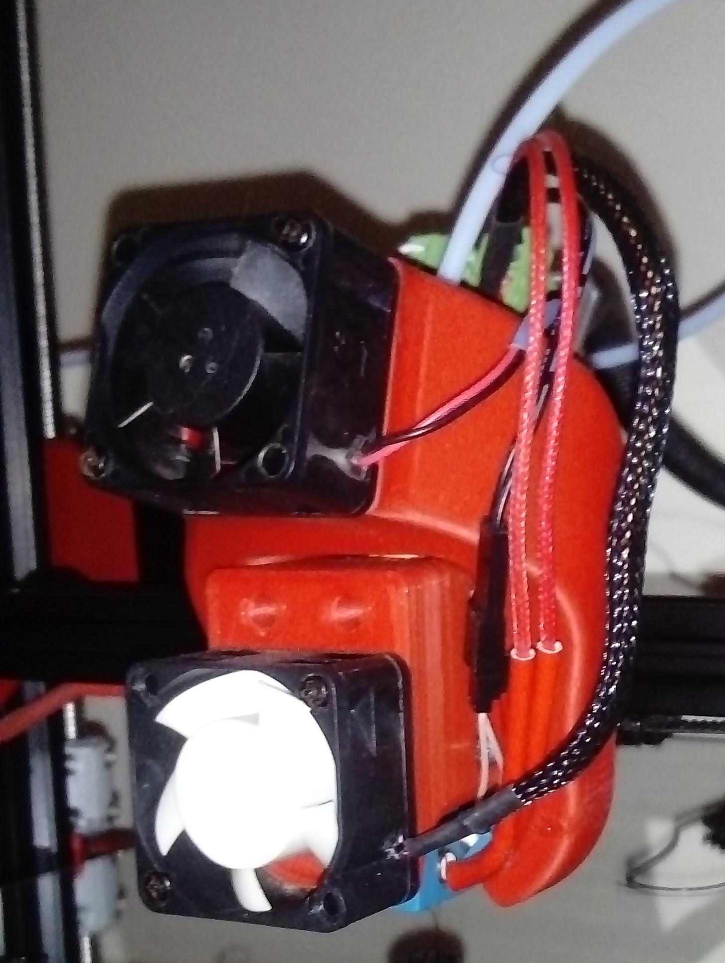

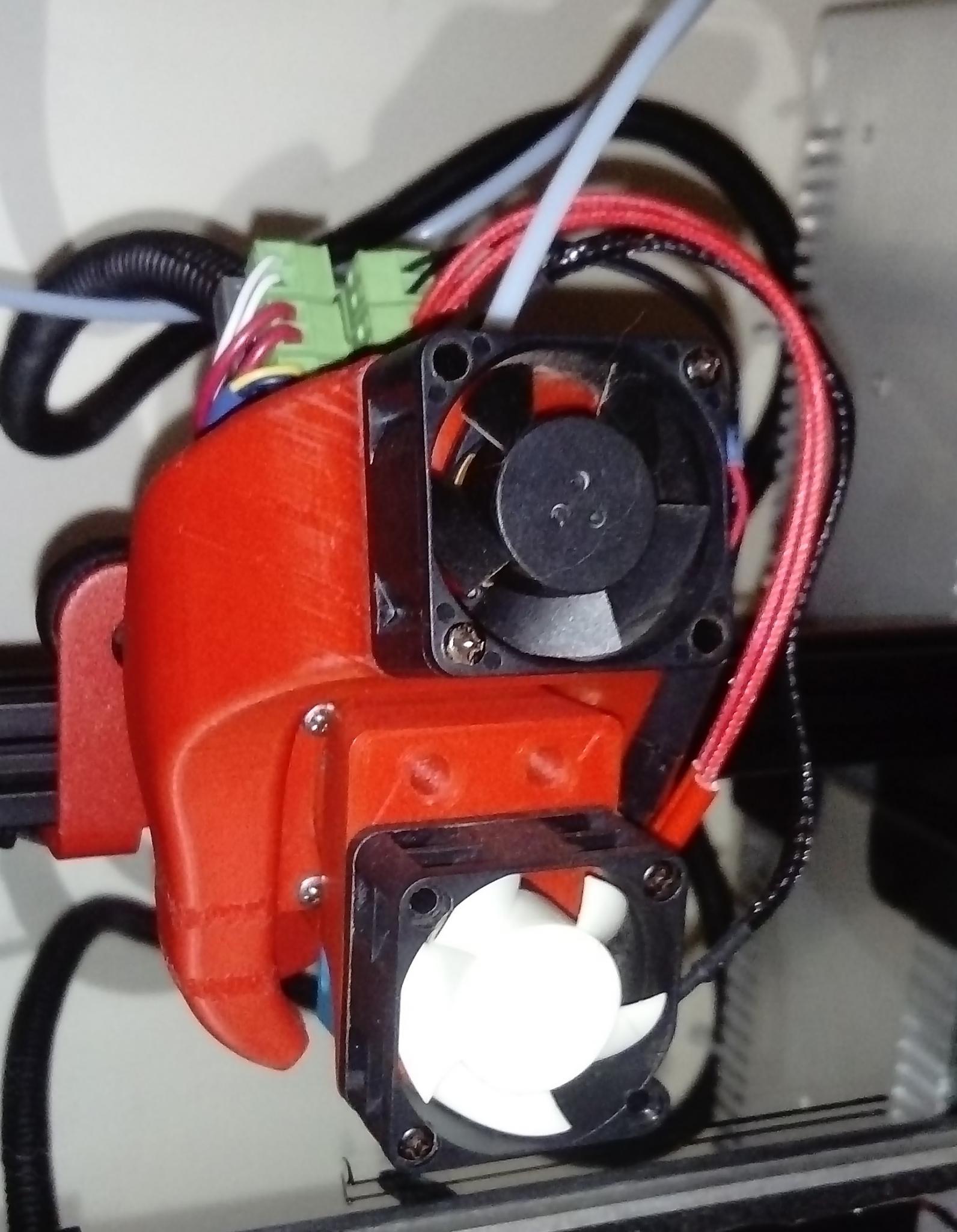

deamoncrack Posté(e) Juin 27, 2019 Partager Posté(e) Juin 27, 2019 (modifié) Salut ! Allez je me prête au jeu ! Alors sans surprise, j'utilise le fang modulable 40mm en version E3Dv6. En ce qui concerne les modules de @Janpolanton, j'utilise uniquement le connecteur "All in one" qui est bien pratique lorsqu'on à besoin d'intervenir sur la tête. Pour les ventilos, j'utilise un Sunon MF40202VX-1000U-A99 pour le filament et un Cooltek 4020 dont j'ai pas la ref pour le hotend, c'est un 12v branché sur un LM317 pour réguler la tension. Et la photo pour admirer : Modifié (le) Juin 27, 2019 par deamoncrack Lien vers le commentaire Partager sur d’autres sites More sharing options...
