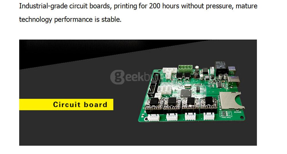

bonjour je voudrais savoir si on peut mettre un auto level sur cette carte svp ainsi qu'ajouter un lit chauffant. C'est une carte d'un afinibot creality cr 10
@kohrne @Donovan-88 pouvez vous me renseigner svp concernant cette carte?

@bob_974 je ne connais pas cette carte. Mais si tu es débutant en prog, je te conseil de rester sur du matériel connus pas tous et dont la doc en ligne est abondante.
Pour débutant, je te conseil de commencer par la arduino + ramps 1.4 avec un marlin (ou repetier) comme firmware.
Pourquoi tu voulais te diriger vers cette carte en particulier ?

en faite cette carte est sur l'imprimante que je veux. Il n'y a pas d'auto level, ni de lit chauffant. elle tourne sous repetier apparament
Calques Software CURA, repetier-hôte simplifier 3D
et je voulais savoir si il était possible de rajouté l'auto level, un lit chauffant et les programmer

Salut, désolé @bob_974, je ne connais pas non plus cette carte.
Comme le dit @kohrne, il vaut mieux rester sur des cartes connus.
Par contre ne confond pas Repetier Host qui est un logiciel, comme Cura ou Simplifier 3D et Repetier Firmware qui est un programme que fait tourner l'arduino Mega couplé à une Ramps 1.4 par exemple.
Il y a 1 heure, bob_974 a dit :
Dans ce que tu cite la, c'est simplement des exemples de logiciels qui font fonctionner l'imprimante en question.

Effectivement, comme dis @donovan-88, il ne faut pas confondre les slicer (cura, repetier host, simplify 3D ...) qui vont s'occuper de transformer ton objet 3d en instructions pour l'imprimante (sous forme de fichier .gcode), et le firmware de l'imprimante.
L'ajout de fonctionnalité (lit chauffant, auto level ...) se fait dans le firmware (sous réserve que la carte mère l'accepte physiquement).
Sous marlin ou repetier firmware, c'est prévu dedans. Mais dans mes imprimantes toute faites, il se peux que ce sois un firmware propre à la machine.
Pour faire simple, le mieux c'est que tu demandes au vendeur ;)

L'alim c'est du 12v je crois pour la ramps. Pour l'autobed il te faudra modifier le chariot pour y intégrer le capteur inductif ou capacitif.
Pour le lit chauffant, au vu des dimensions, il te faudra une grande puissance en W. Et donc surement passer par une alim séparé (en 220v) et un relais ssr pour le commandé.
D'après la photo, les drivers ressemble à ceux pour la ramps donc il suffirait de les récupérer.
Et je crois voir que le lecteur de carte sd est directement sur la carte mère. Donc il te faut penser à ça aussi (souvent tu en trouve intégré dans les ecrans).
Par contre, je vois 4 driver, il n'y a qu'un seul moteur pour l'axe Z ?
Je pense que c'est tout, mais je peux me tromper ^^

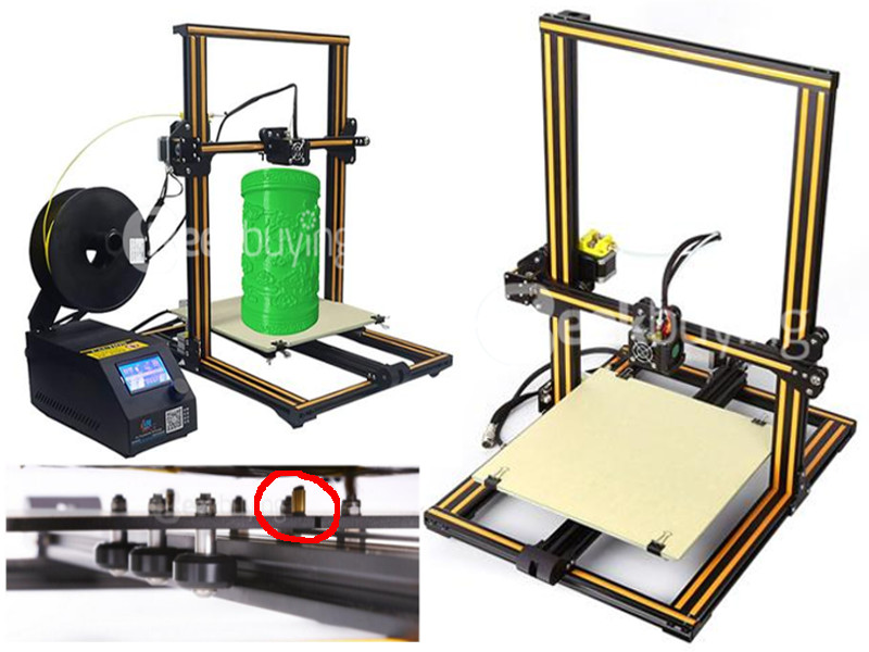

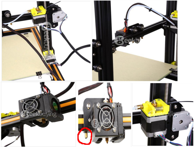

j'ai fait un montage de l'imprimante, je ne sais pas si tu verras bien les details
la ou j'ai mis un cercle rouge c'est une vis de maintien ou est ce un capteur? il y en a un sous le plateau (la 1ere photo) et l'autre a coté du moteur

Ça me paraît petit pour être un capteur ^^"
Et du coup comme ça, un seul moteur z suffit.
Par contre il faudra surement ajouter des jambes de force pour améliorer la rigidité du châssis.
La ramps + arduino prendra plus de place que la carte mère qu'il y a de base, donc peut être qu'il faudra changer le boitier.
Dans tout les cas, changer la carte mère veux dire reconfigurer entièrement le firmware. Je te conseil marlin plutôt que repetier, tu trouveras plus d'aides je pense
