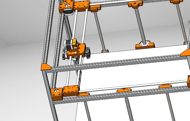

Doc Sly Posté(e) Aout 25, 2016 Posté(e) Aout 25, 2016 J'ai reçu les tiges lisses pour mon imprimante [emoji4]

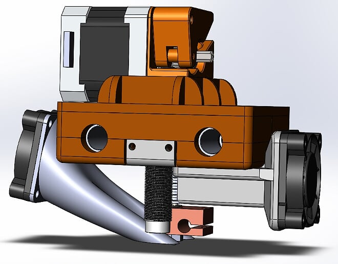

Doc Sly Posté(e) Aout 26, 2016 Posté(e) Aout 26, 2016 Nouvelle version, avec double ventilo et renfort d'extrudeur. votre avis ?
nicephore Posté(e) Aout 26, 2016 Posté(e) Aout 26, 2016 Pas mal, mais le fait que les ventilo dépassent vas te faire perdre de la surface d'impression. T'a pas moyen de faire autrement ?
Doc Sly Posté(e) Aout 27, 2016 Posté(e) Aout 27, 2016 (modifié) Modélisation de ma tête d'impression finie, enfin .... https://1drv.ms/i/s!ArdavPiVaxa2izn89xolYxwiZVQi Modifié (le) Aout 27, 2016 par Doc Sly
damdam2959 Posté(e) Aout 27, 2016 Posté(e) Aout 27, 2016 Bonjour c'est énorme comme pièce ca va pas être un peu lourd pour ton chariot ? cdlt
