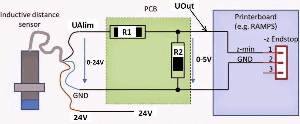

Yogue Posté(e) Juillet 5, 2019 Partager Posté(e) Juillet 5, 2019 Bonjour ! J'ai récemment acheté une Ender 3 Pro ! Très bonne imprimante pour son prix, j'avais anciennement une anet A8-M. Je tente d'installer un capteur capacitif LJC18A3-H-Z/BX pour l'auto leveling. J'ai cablé comme sur le schéma en pièce jointe, mise à part que l'alimentation est en 24V donc j'ai doublé la résistance de 150 k ohm mais j'ai laissé à 100 k ohm l'autre résistance. Ce qui me donne 4,85V en sortie. J'ai donc testé le capteur sur la ender 3 en bypassant le capteur Z. J'ai donc mis le 24V sur l'alimentation. Puis j'ai mis le fil GND et le fil Z-min sur les pin du capteur Z (voir flèche orange sur photo). Le capteur est normalement ouvert et donc le homing ne s'arrête pas lorsque je réalise ce branchement. Ce que je ne comprend pas, c'est que si je me met sur le GND de l'alimentation, j'ai bien 4,85V mais je ne les ai pas si je me met sur les pin du capteur Z. Pour conclure, je suis complètement perdu . Mon branchement est-il bon ? Le GND du capteur et de l'alim sont pas connecté ? Quel est le rôle de la résistance de 100 ohm ? Merci d'avance !!! Yoann Lien vers le commentaire Partager sur d’autres sites More sharing options...
Janpolanton Posté(e) Juillet 6, 2019 Partager Posté(e) Juillet 6, 2019 (modifié) Salut, La tension de sortie est donnée par la relation du pont diviseur ci-dessous : Uout=R2 / (R1+R2)×Ualim Avec R2 = 39k, R1 = 150k, UAlim = 24V on aura UOut = 4.95V Modifié (le) Juillet 6, 2019 par Janpolanton Lien vers le commentaire Partager sur d’autres sites More sharing options...
Yogue Posté(e) Juillet 6, 2019 Auteur Partager Posté(e) Juillet 6, 2019 (modifié) Merci Janpolanton pour ta réponse ! A propos de pourquoi le capteur n'arrête pas le homing, je me demande si la photo est le bon montage car le capteur sort du 5V alors que les 2 pins du capteur sortent aussi du 5V. Ne faudrait-il pas que le capteur fasse juste interrupteur et non pas générateur. Ce que je ne comprend pas non plus, c'est que si je fait un pont avec un fil pour bypasser le capteur, le homing s'arrête pas, plutôt bizarre cette histoire !!! Modifié (le) Juillet 6, 2019 par Yogue Lien vers le commentaire Partager sur d’autres sites More sharing options...

Yogue Posté(e) Juillet 6, 2019 Auteur Partager Posté(e) Juillet 6, 2019 Effectivement, je ne suis pas très clair.. Ce que je veux dire c'est que si je met un multimetre sur les bornes de la carte du endstop Z, j'ai 4,95V. Du coup je ne vois pas l'intérêt de mettre 5V aux bornes de mon capteur.. Sinon J'ai vu quelqu'un faire ce montage : http://chinadrucker.de/2017/auto-leveling-fuer-euren-3d-drucker-am-beispiel-anet-a8-nie-wieder-schrauben-drehen-vor-dem-drucken/ Et du fait que 5V arrive sur l' interrupteur, 5V mesuré sur les pin (flèches oranges du premier message) quand le capteur est fermé, je devrai pouvoir declancher l'arrêt du homing si je met un fil entre ces deux pin mais ca ne marche pas... Je suis perdu Lien vers le commentaire Partager sur d’autres sites More sharing options...

Yogue Posté(e) Aout 6, 2019 Auteur Partager Posté(e) Aout 6, 2019 Pour les personne qui sont en galère avec leur capteur, j'ai trouvé un montage qui marche parfaitement !! Voici le lien du schéma électrique et le tutoriel pour faire fonctionner ce capteur: https://www.thingiverse.com/thing:3028563 Je me suis aidé de 2/3 vidéo en plus pour la partie bootloader mais rien de très compliqué! Voila :) Lien vers le commentaire Partager sur d’autres sites More sharing options...
