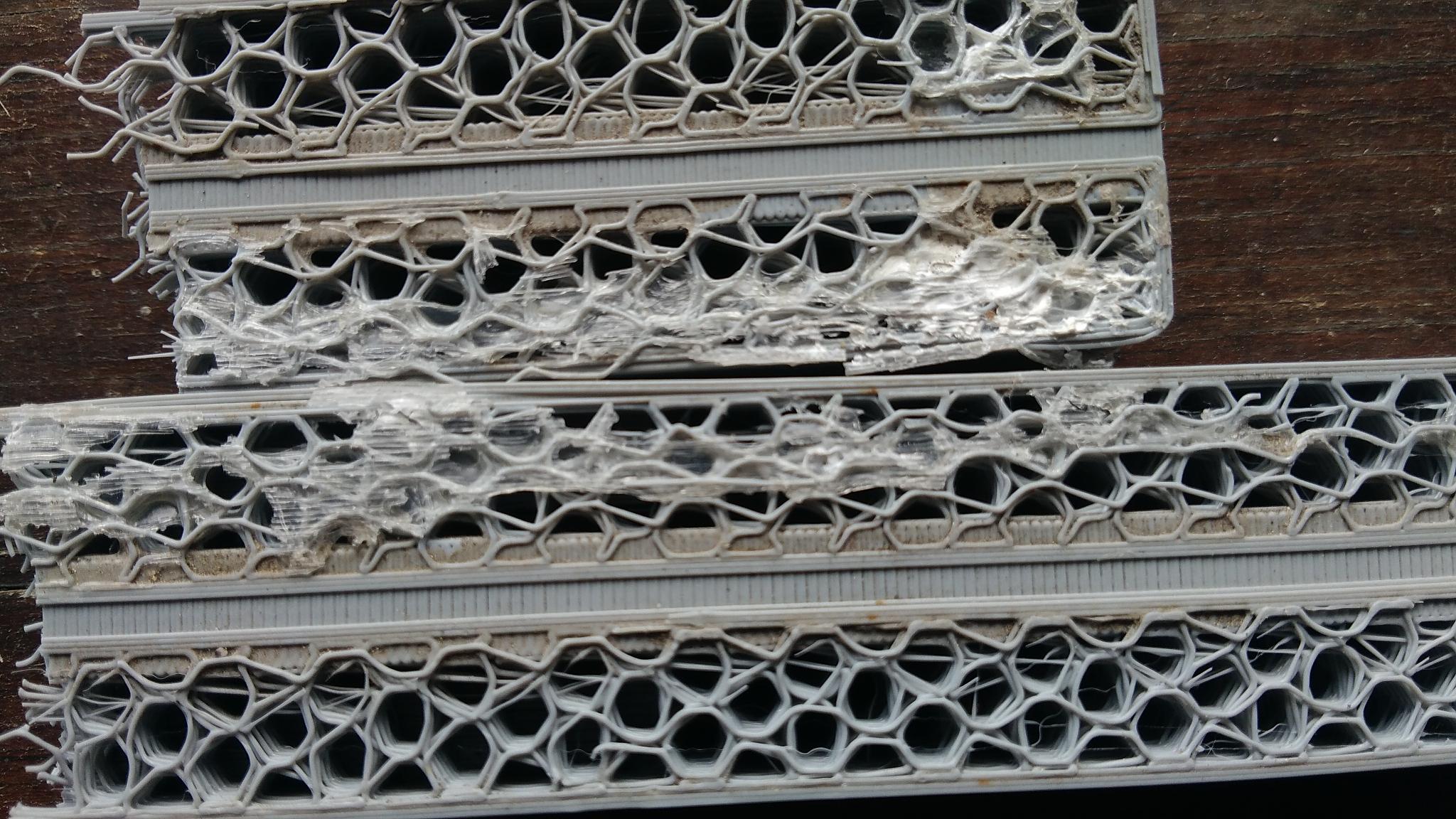

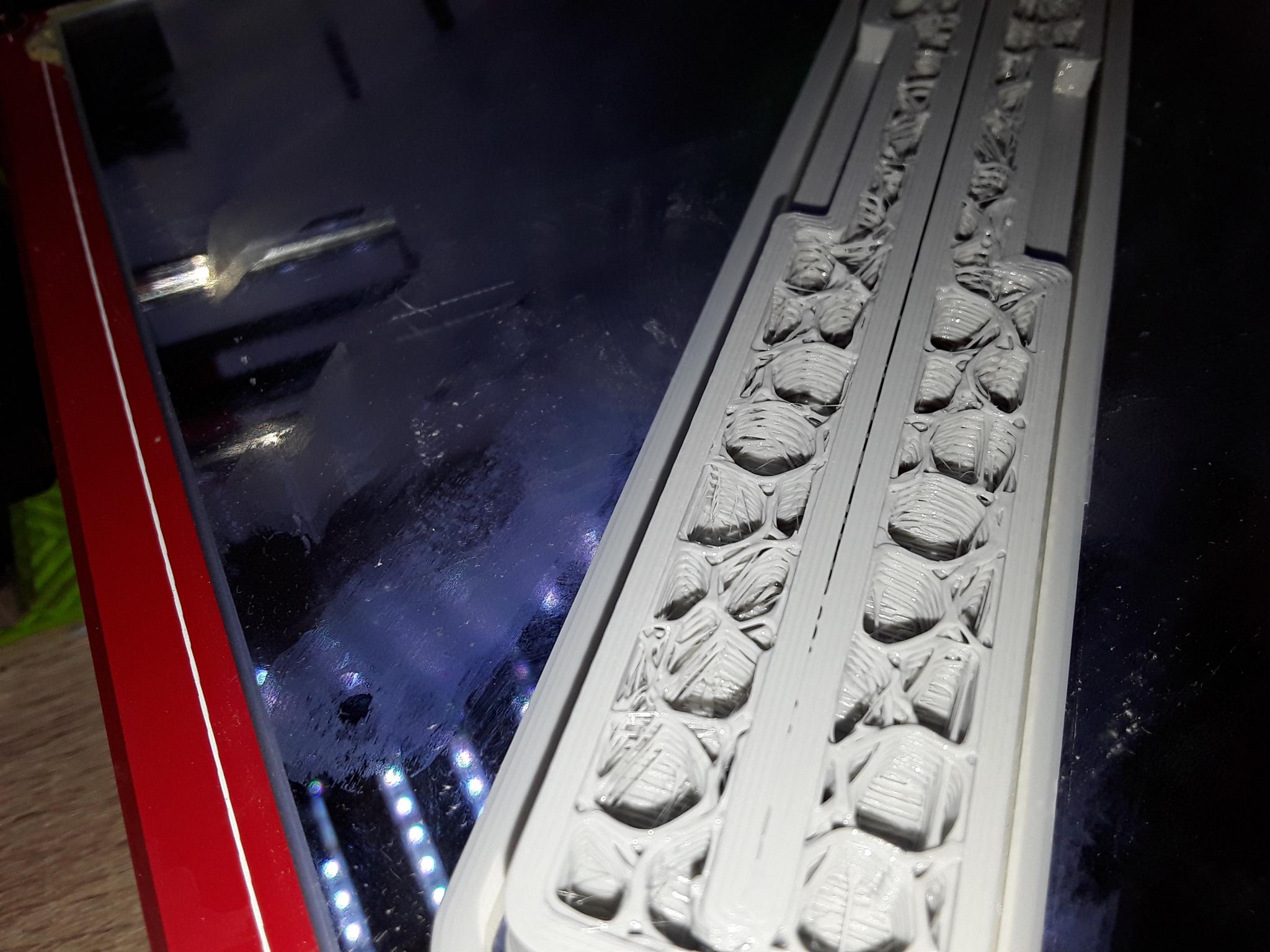

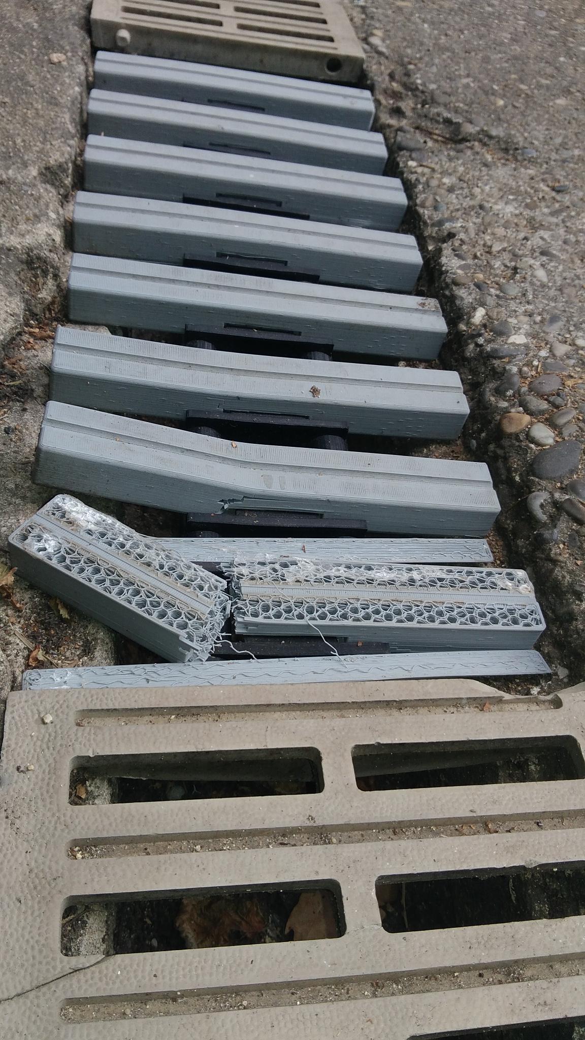

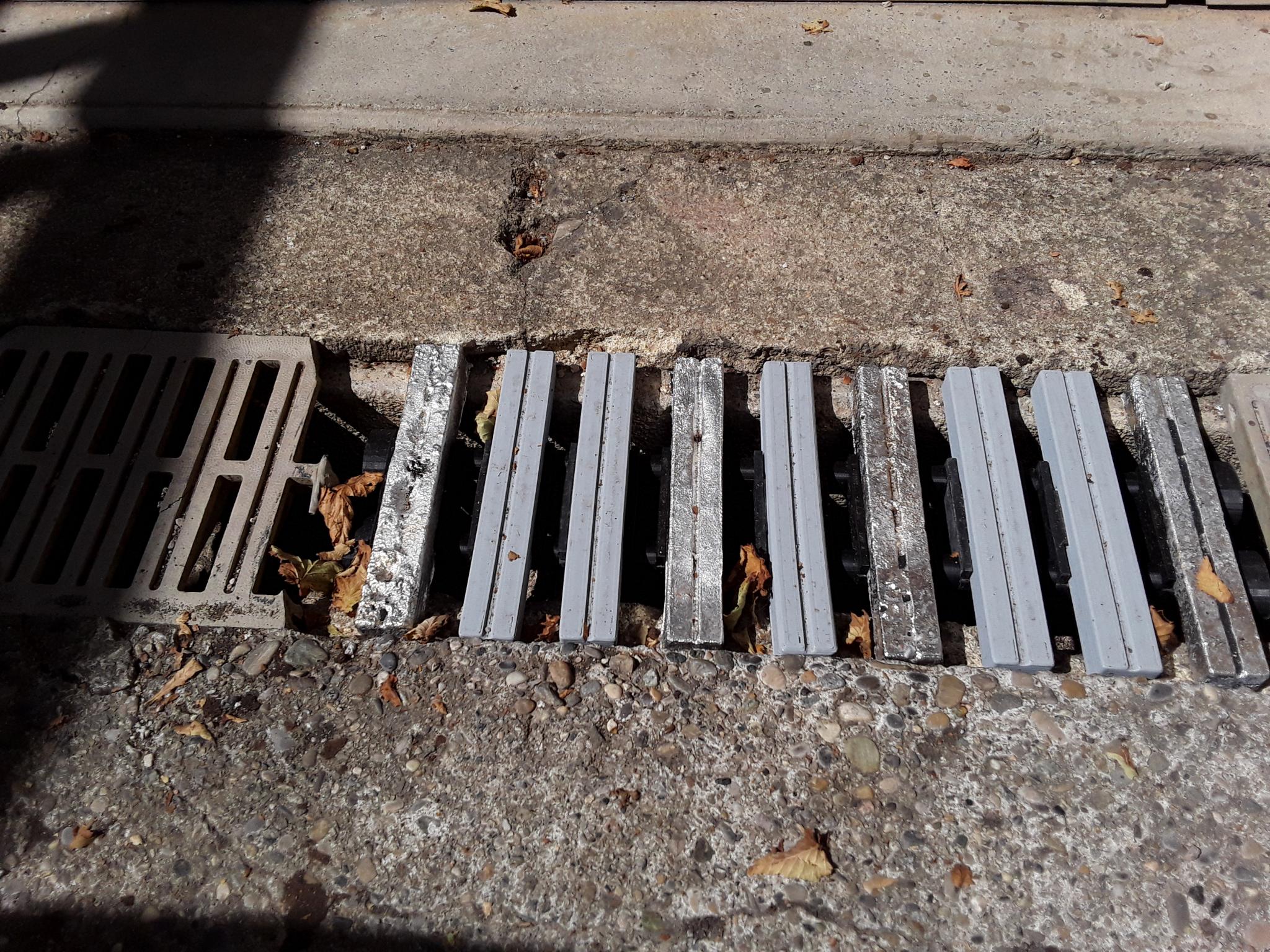

En octobre dernier, je me suis lancé dans l'impression d'une grille de caniveau en 3D pour remplacer celle qui était cassées.
Depuis quelques mois, une des grilles donnait des signes de fatigue et aujourd'hui, la seconde à rendu l'âme.

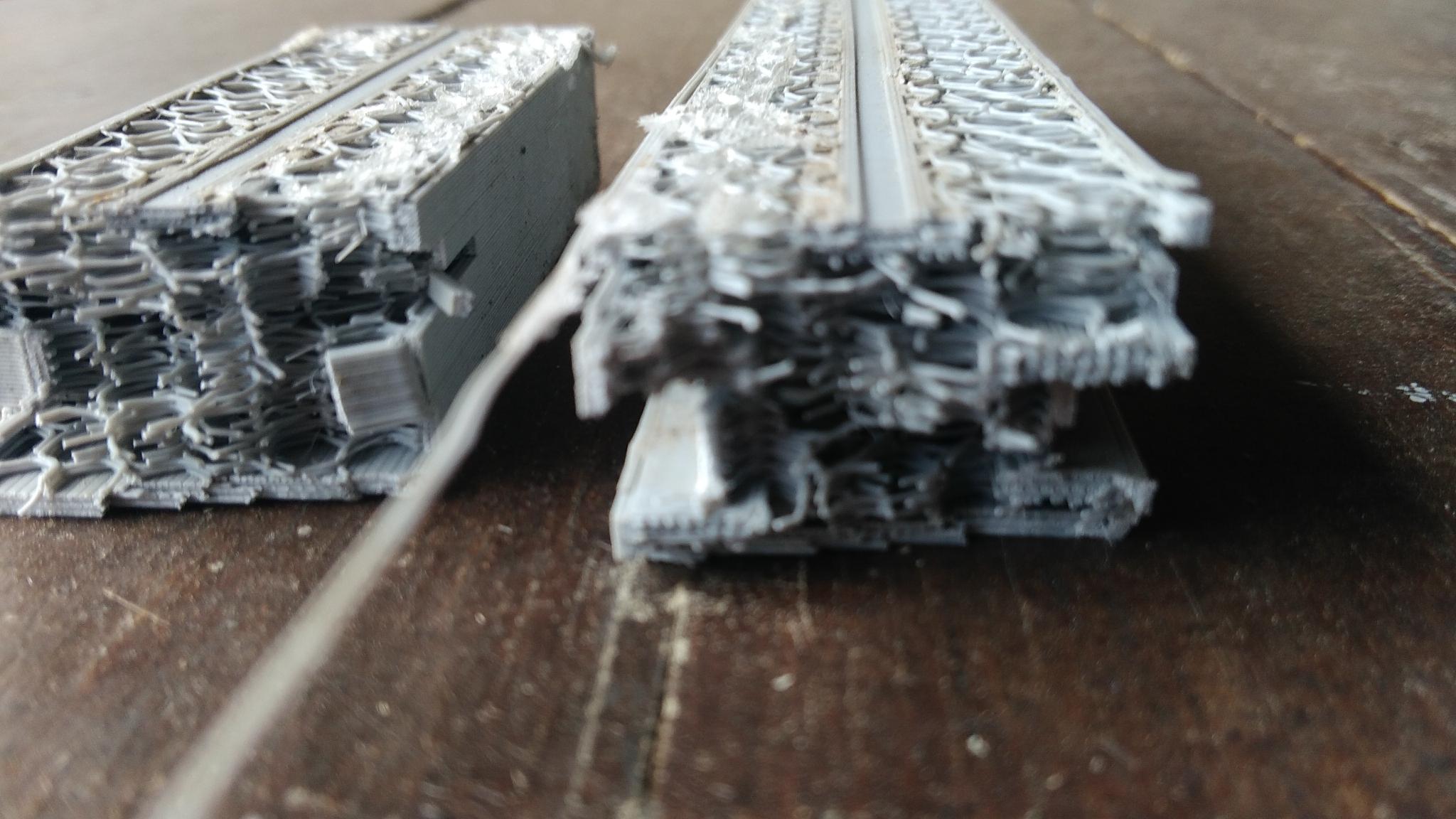

P_20190709_180358.thumb.jpg.851ed2eed883687b84e7594dca18e56e.jpgP_20190709_180407.thumb.jpg.f0779c9db795234bc7f112e0f15d9145.jpg

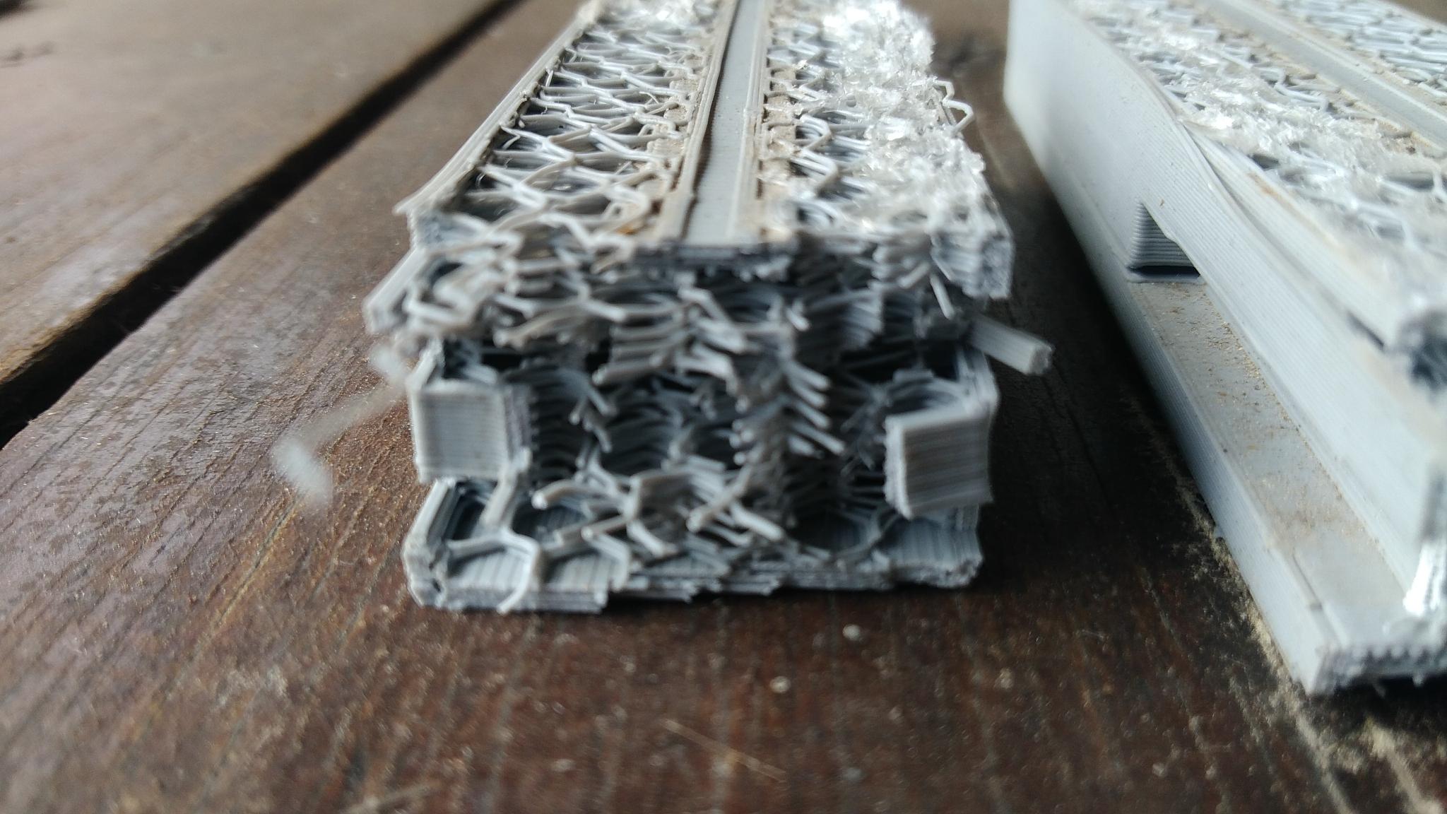

En y regardant de plus près, les couches paraissent non soudées entre elles.
P_20190709_180847.thumb.jpg.80acb0b1e8225162388f26e09aaeb326.jpgP_20190709_180832.thumb.jpg.b8934d915175c6895281dcea3c51fbf9.jpgP_20190709_180910.thumb.jpg.bb5f88f84c18092c816f654af874290c.jpg
Après avoir imprimé les grilles, je les ai cuites et recuites comme préconisé.
Je commence à mettre en doute le 3D850.
Je vais reimprimer les grilles avec une buse plus grosse et à 20mm/s au lieu de 100mm/s comme j'ai fait à l'époque mais sans grande conviction.
Je vais garder un taux de remplissage inférieur à 20% pour limiter le coût de la grille.
Si certains ont des conseils, je suis preneur.
Effectivement l'empilement des couches nest pas terrible,  je comprends que la grille finisse par céder.
La température de la buse n'était pas trop basse ?
Je viens de vérifier mon Gcode, je suis à 235 °C.
Soit un poil plus que la température recommandée, mais malgré ça, la cohésion n'est pas là.
Je me demande si en l'imprimant en la tournant de 90° sur la longueur va ameliorer las choses car en regardant les photos, c'est le filament qui s'est coupé et non pas les couches qui se sont séparées.

Tu indiques même que les premières grilles étaient remplies à 16%, soit un remplissage typique pour des figurines ou autres décorations. Je suis étonné qu'elles aient tenus aussi longtemps 😥
La résistance est corrélée de façon linéaire au remplissage : si tu veux du solide, c'est 100%.
Et le 3D850 s'imprime autour de 230°, peut-être ta buse n'était pas assez chaude ?
étant de formation plastique et composite, le problème de certains plastique est leur reprise en eau => ce qui les fragilise.
Tu as perdu en propriété méca avec l'eau et les uv.

L'idée était de faire une grille économiquement viable et également de tester la résistance de ce 3D850.

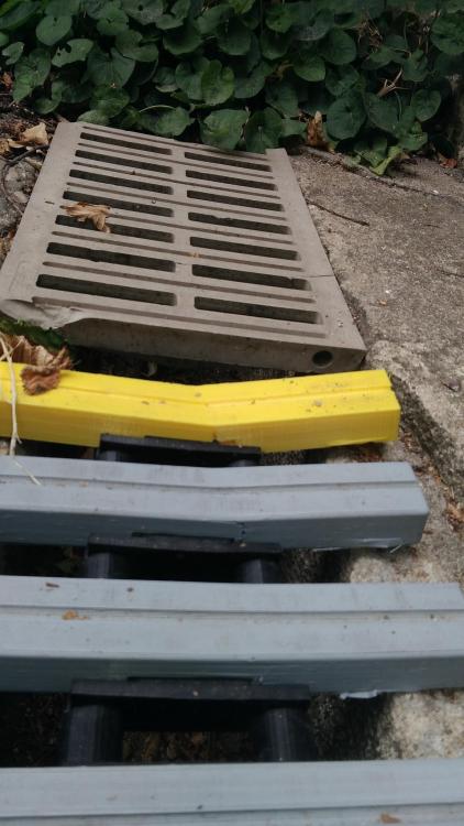

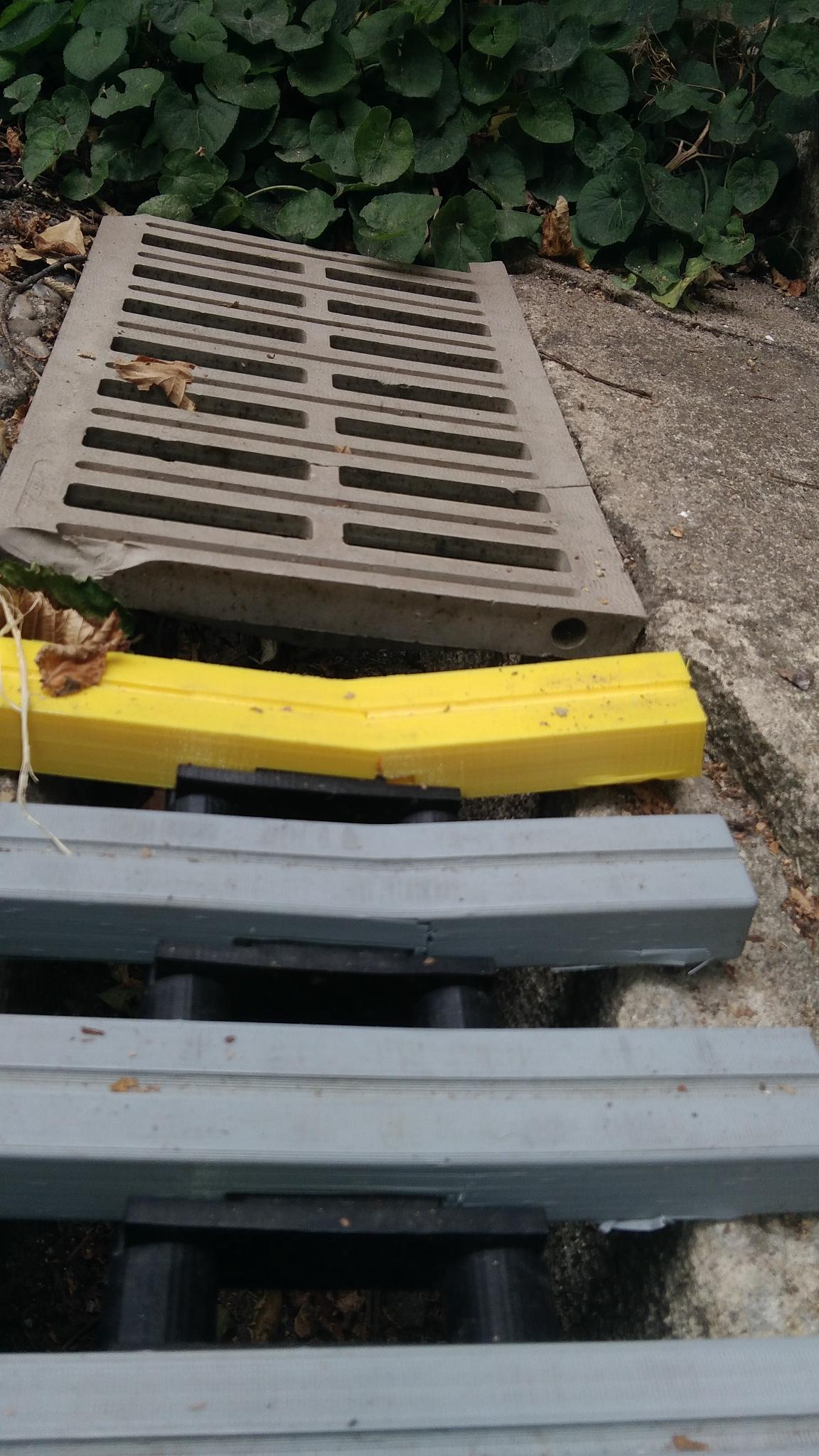

J'ai commencé à le mettre en doute, puis j'ai mis mon prototype en PLA standard rempli à 21% et voici le résultat.
Durée de vie : 1 jour.
Le 3D850, c'est franchement solide.

Sous une des grilles, il y a un tas de feuille morte toujours humide et c'est ce coté qui a cassé en premier.
M'en vais monter ma buse de 0.6 et reimprimer tout ça beaucoup plus lentement et plus chaudement.

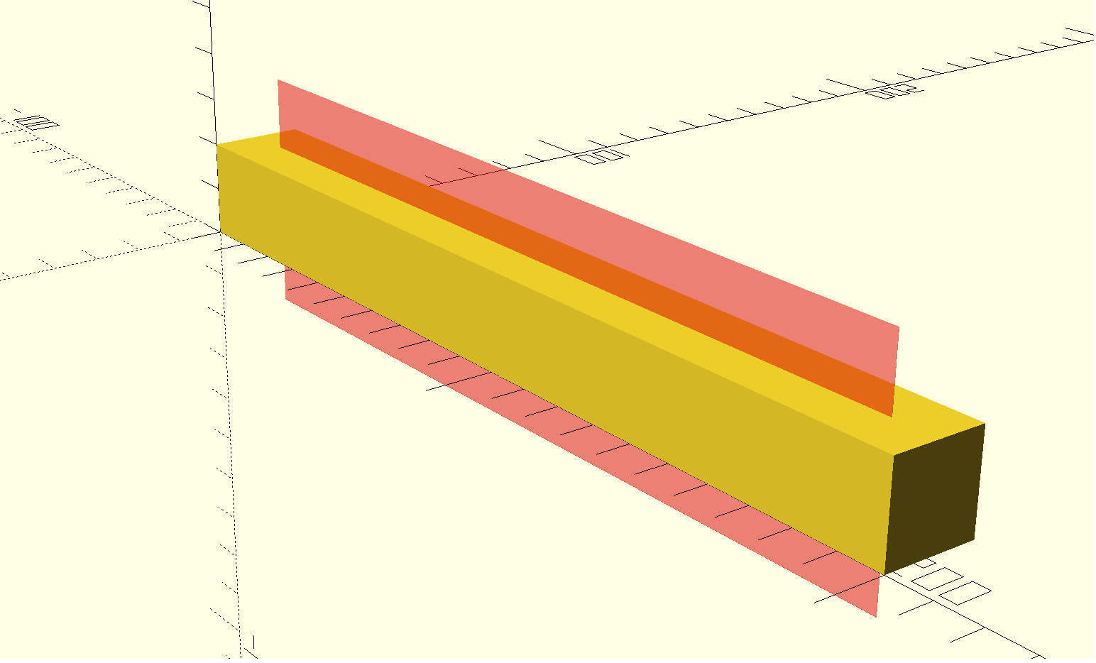

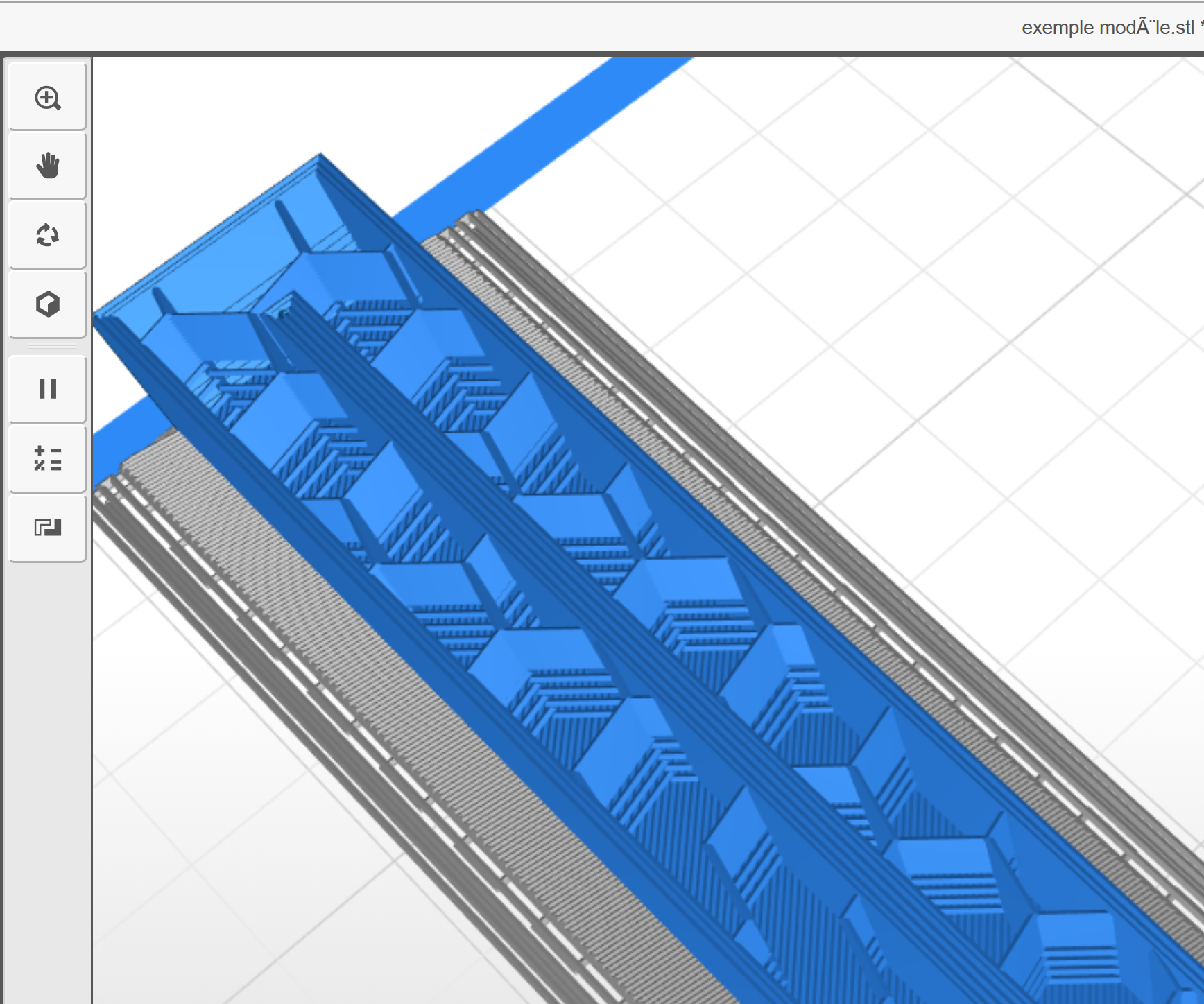

Quand j'ai des pièces de ce genre à faire, plutôt que d'augmenter l'infill, j'utilise cette méthode pour augmenter la résistance sur une direction : je fais une incision sur la pièce (le modèle, pas la pièce imprimée) en faisant une soustraction avec un plan très fin (0.05mm par exemple).
Ca donne ça :
L’intérêt c'est qu'après le slicing, cela produit cette structure en interne :
Le renforcement central généré par cette méthode est donc plein et orienté convenablement (dans la pratique, l’incision étant très fine, elle ne produit pas réellement un trou dans la pièce mais si c'était le cas, utiliser une épaisseur encore plus faible, comme 1 ou 2 centièmes)

Après moultes déboires suite au remplacement d'une buse de 0.4 à 0.6.
J'ai enfin pu avoir une pièce utilisable imprimée à 20% d'infill.
Je trouve que le remplissage est dégueulasse.
Elle est plus lourde que les autres.
Durera-t-elle plus longtemps ?

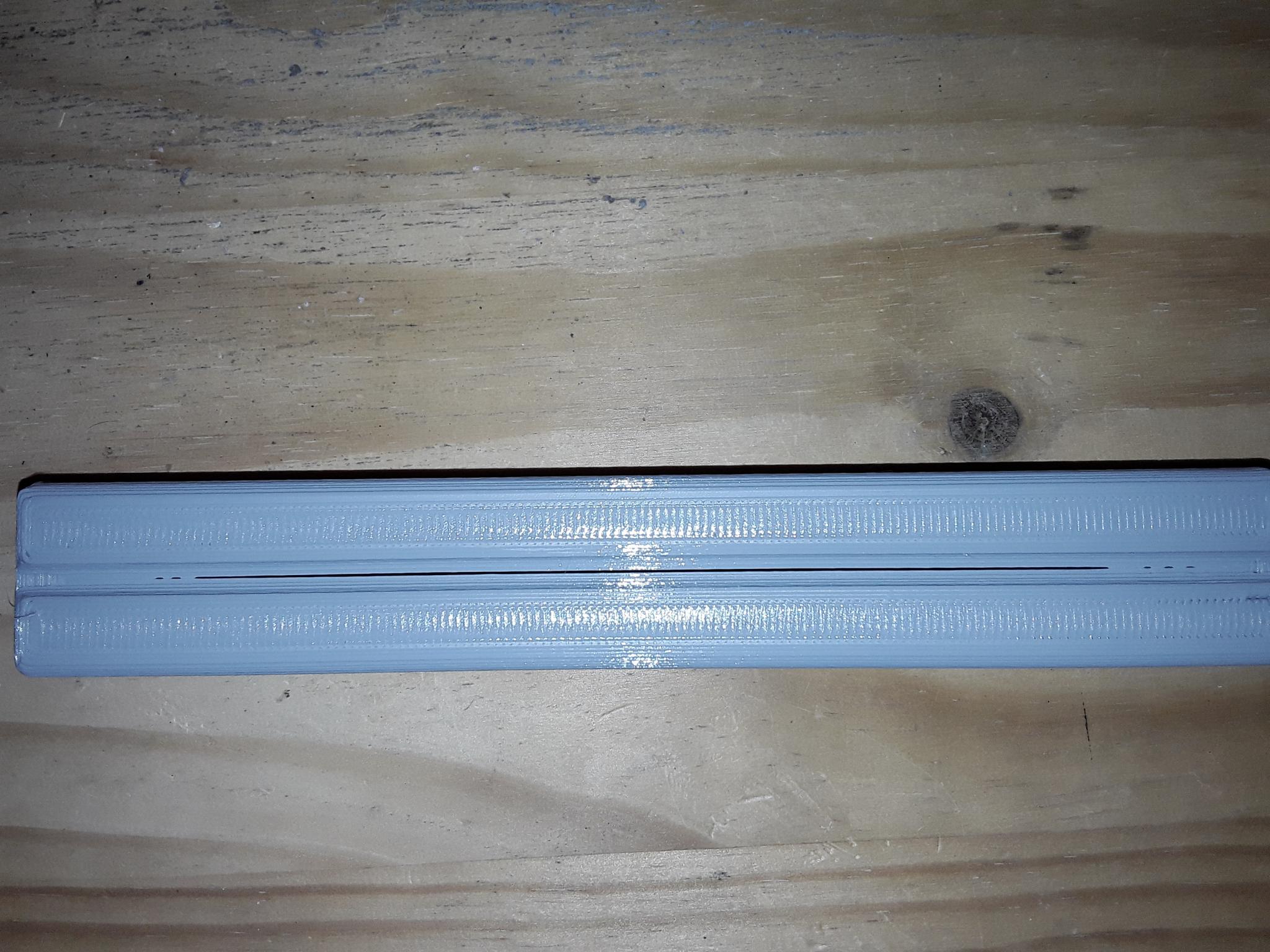

Petit hic : la fente sensée être non visible l'est.
Allez, encore 5 à imprimer (pour une grille) et je vais tenter d'en couler 2 en alu.
Modifié (le) par Yo'
Il y a 21 heures, Yo' a dit :
Elle est même très marquée pour le coup, c'est étrange. Tu as pris 0.05mm comme suggéré plus haut ? là on dirait presque qu'elle fait 10x plus. Je ferai un test de slicing ce soir sur la pièce.
Edit: le problème dans ton cas avec une fente si grande ce n'est pas tant la résistance mais plus le fait qu'elle va retenir l'eau ce qui à la longue va être mauvais pour la pièce.

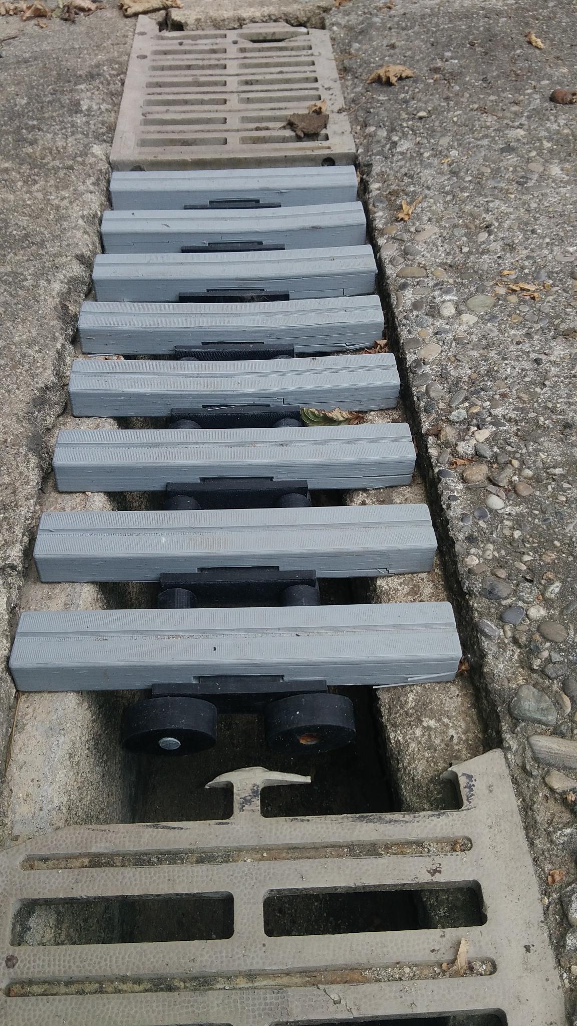

Hello,
Le 15/07/2019 at 10:20, Ad-riz a dit :
Bon je me doute que tu as déjà du y réfléchir mais on sait jamais 😊
Effectivement, à cette date j'avais déjà ma petite idée en tête 😁
J'ai modifié les entretoises de la grille pour ajouter un "bras" supplémentaire, et surtout, je me suis imprimé une pièce qui m'a servie pour créer un moule au sable rouge et couler 8 pièces avec de l'alu (4 par grille).
Voici le résultat :
Les pièces coulées ne sont pas belles et ça m'arrange car l'adhérence (de la graule, du pneu, etc ...) n'en sera que meilleure.
Les pièces imprimées sont plus lourdes (180g de mémoire) et semblent plus solide.
Je penses que les grilles vont durer un poil plus longtemps 🤗
Coté budget, c'est pas top.
ça m'aurait coûté moins chère de m'acheter deux grilles chez le seul voleur revendeur que j'ai trouvé mais au moins maintenant, j'ai une forge 🤩.
Pour finir, je me suis rendu compte que j'avais plusieurs erreurs lors de ma première tentative (cf mon premier message).
Les pièces ont été imprimées trop vite (de mémoire, au delà de 60 mm/s) sans prendre soin de bien régler la première couche.
De plus, je me suis aperçu que le remplissage nid d'abeille de Idea Maker ne lie pas la totalité des couches entre elles (cf les premières photos de mon premier message).
Une chose est sûre, je ne remettrais plus en question le 3D850 de chez @filament-abs.fr (ni pour sa résistance mécanique, ni pour sa résistance à la chaleur (un poil faible à mon goût, mais bien meilleure que celle du PLA standard))

Le 15/07/2019 at 08:24, DBC3D a dit :
Effectivement, elle est 10x plus large que prévu.
Je me suis vautré lorsque j'ai codé ma pièce.
Je n'ai pas fait gaffe que mon unité par défaut était le centimètre.
ça va rester comme ça histoire de tester la résistance de l'impression dans le temps.
