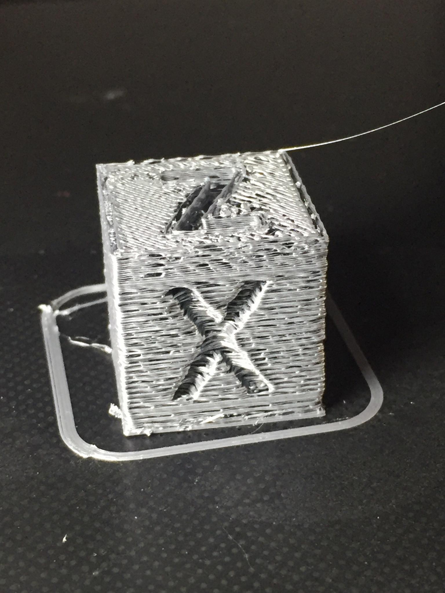

Xyleme Posté(e) Juillet 10, 2019 Partager Posté(e) Juillet 10, 2019 (modifié) Bonjour tous le monde, Actuellement ma Créality ma donne beaucoup de souci , je ne trouve pas de réponse qui puisse m'apporter une solution voici ma configuration machine : - C'est une Créality Ender 3 Pro avec un kit Bltouch (kit constructeur). - Mes paramètres ne sont pas modifiés hormis la température de la buse 210° et le bed 75°. - En Pla j'utilise la marque ICE (je n'ai jamais eu de souci). Merci de toute l'aide que vous m'apporterez Modifié (le) Juillet 10, 2019 par Xyleme Lien vers le commentaire Partager sur d’autres sites More sharing options...
Ad-riz Posté(e) Juillet 10, 2019 Partager Posté(e) Juillet 10, 2019 Salut, Au vu de la photo, je pense que ton problème est plutôt lié à de la sous-extrusion. Ta première couche me semble correcte. Je regarderai plutôt côté entrainement de la bobine : - La bobine est-elle bien libre ? - Il y a t'il est noeuds dans celle-ci ? - Ton extrudeur claque ou patine ? - La roue crantée de ton extrudeur est-elle bien propre et fixée à ton arbre moteur ? - Le galet en face de cette roue crantée est-il bien libre ? J'espère que ces quelques pistes vont t'aider à affiner le diagnostic. Ad-riz 1 Lien vers le commentaire Partager sur d’autres sites More sharing options...

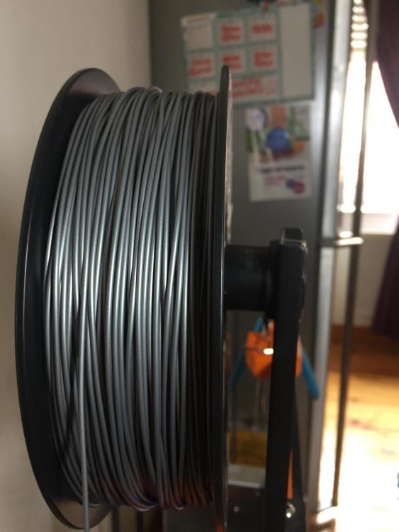

Xyleme Posté(e) Juillet 10, 2019 Auteur Partager Posté(e) Juillet 10, 2019 (modifié) la bobine est ainsi (photo jointe) ,la roue crantée est propre il n'y as aucun résidu de filaments ,le galet face a la roue crantée est libre et tourne facilement,par contre je ne sais pas faire la différence entre un extruder qui claque ou patine j’avoue avoir des bases très légère . La buse as été changé récemment Modifié (le) Juillet 10, 2019 par Xyleme Lien vers le commentaire Partager sur d’autres sites More sharing options...

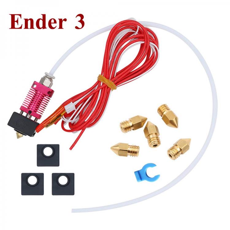

Xyleme Posté(e) Juillet 10, 2019 Auteur Partager Posté(e) Juillet 10, 2019 désolé de ne pas avoir donné plus de précision concernant la buse en faite ,elle n'as pas été changé ,j'ai remis un kit complet prêt a l'emploi pour repartir sur de bonne base . Lien vers le commentaire Partager sur d’autres sites More sharing options...

zavala13 Posté(e) Juillet 11, 2019 Partager Posté(e) Juillet 11, 2019 Il y a 17 heures, Xyleme a dit : désolé de ne pas avoir donné plus de précision concernant la buse en faite ,elle n'as pas été changé ,j'ai remis un kit complet prêt a l'emploi pour repartir sur de bonne base . Tu dis que la buse n'a pas changé mais tu as mis un kit tout neuf !!! Y'a une contradiction Si tu as mis un kit tout neuf, il faudrait peut être refaire un PID de la termistance. (C'est même quasiment obligatoire) Mauvais PID => mauvaise courbe de température => problème d'impression Lien vers le commentaire Partager sur d’autres sites More sharing options...
Xyleme Posté(e) Juillet 11, 2019 Auteur Partager Posté(e) Juillet 11, 2019 (modifié) j'aurai du être plus clair sur la buse , désolé ,effectivement je n'ai pas fait de un PID de la termistance,je fais cherché un tuto pour une Ender3 (d'origine) Modifié (le) Juillet 11, 2019 par Xyleme Lien vers le commentaire Partager sur d’autres sites More sharing options...

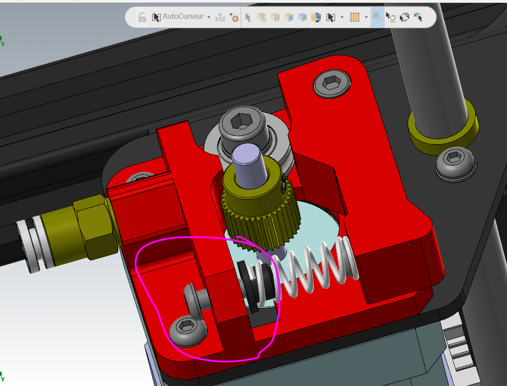

zavala13 Posté(e) Juillet 11, 2019 Partager Posté(e) Juillet 11, 2019 Maintenant vu l'état de ta pièce , on comprend pourquoi ça foire. Comment cette pièce a pu se fendre comme ça !!! Lien vers le commentaire Partager sur d’autres sites More sharing options...
Xyleme Posté(e) Juillet 11, 2019 Auteur Partager Posté(e) Juillet 11, 2019 a mon avis cela viens d'un serrage barbare....merci a tous pour a tous vos conseils ! ils m'ont permis un meilleur ciblage du problème ; je viens de commander la pièce, dés réception je poste une impression afin de fermer le poste Lien vers le commentaire Partager sur d’autres sites More sharing options...
Ad-riz Posté(e) Juillet 11, 2019 Partager Posté(e) Juillet 11, 2019 Ah en effet, comme souvent en cas de sous-extrusion c'est un problème dans la chaîne d'entrainement du fil. Ne t'inquiète pas, tu affûteras ton intuition à force de galères Et merci de faire des retours, ça aide les gens de connaitre le fin mot de l’histoire. Lien vers le commentaire Partager sur d’autres sites More sharing options...

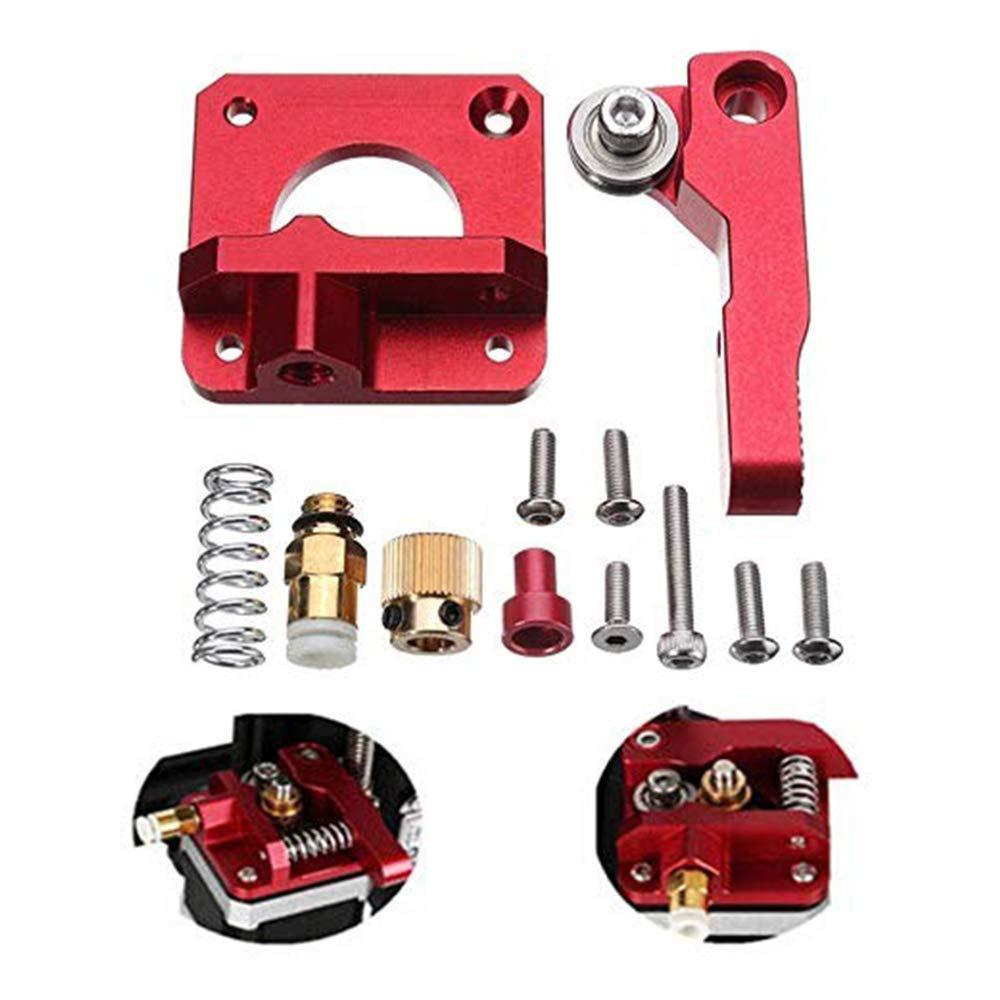

Titi78 Posté(e) Juillet 11, 2019 Partager Posté(e) Juillet 11, 2019 Regarde si ça existe en alu Sur ma cr10-s J'ai monté la version alu rouge. Lien vers le commentaire Partager sur d’autres sites More sharing options...
Xyleme Posté(e) Juillet 12, 2019 Auteur Partager Posté(e) Juillet 12, 2019 J'ai trouvé sur Amazon se Kit, d’après les retours clients il remplierai bien son rôle je dois le recevoir se matin ,si mon facteur est en forme Lien vers le commentaire Partager sur d’autres sites More sharing options...
Titi78 Posté(e) Juillet 12, 2019 Partager Posté(e) Juillet 12, 2019 J'ai le même j'ai ajouté le réglage de la tension de ressort cale_ressort.stl Lien vers le commentaire Partager sur d’autres sites More sharing options...

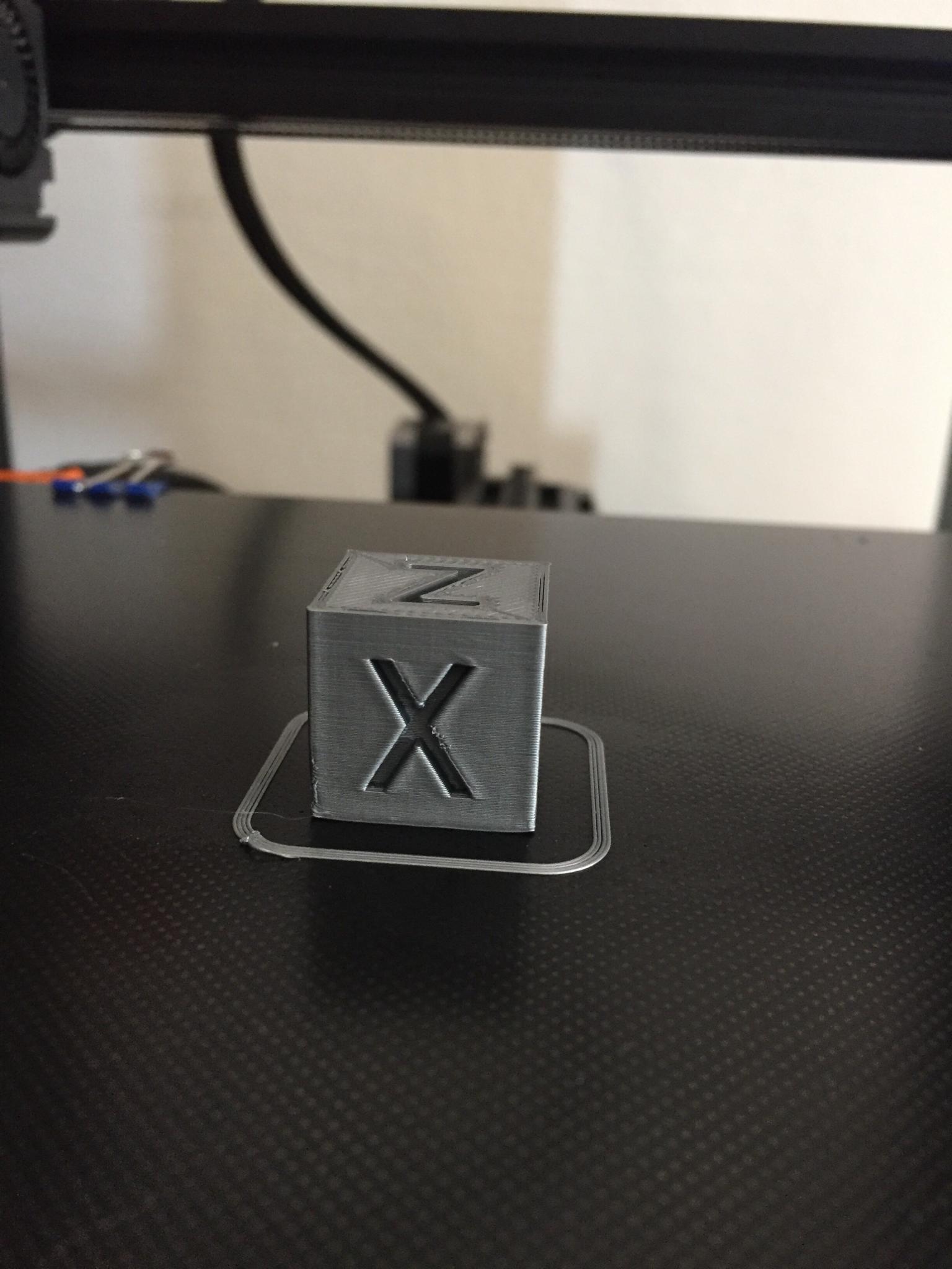

Xyleme Posté(e) Juillet 12, 2019 Auteur Partager Posté(e) Juillet 12, 2019 J'ai reçus mon kit se matin,je viens de l'installer et de faire mes 1er teste , effectivement mon problème se trouvé bel et bien sur la pièce fissuré , yesss soulagement je vous remercie pour l'aide que vous m'avez apportées 2 Lien vers le commentaire Partager sur d’autres sites More sharing options...
