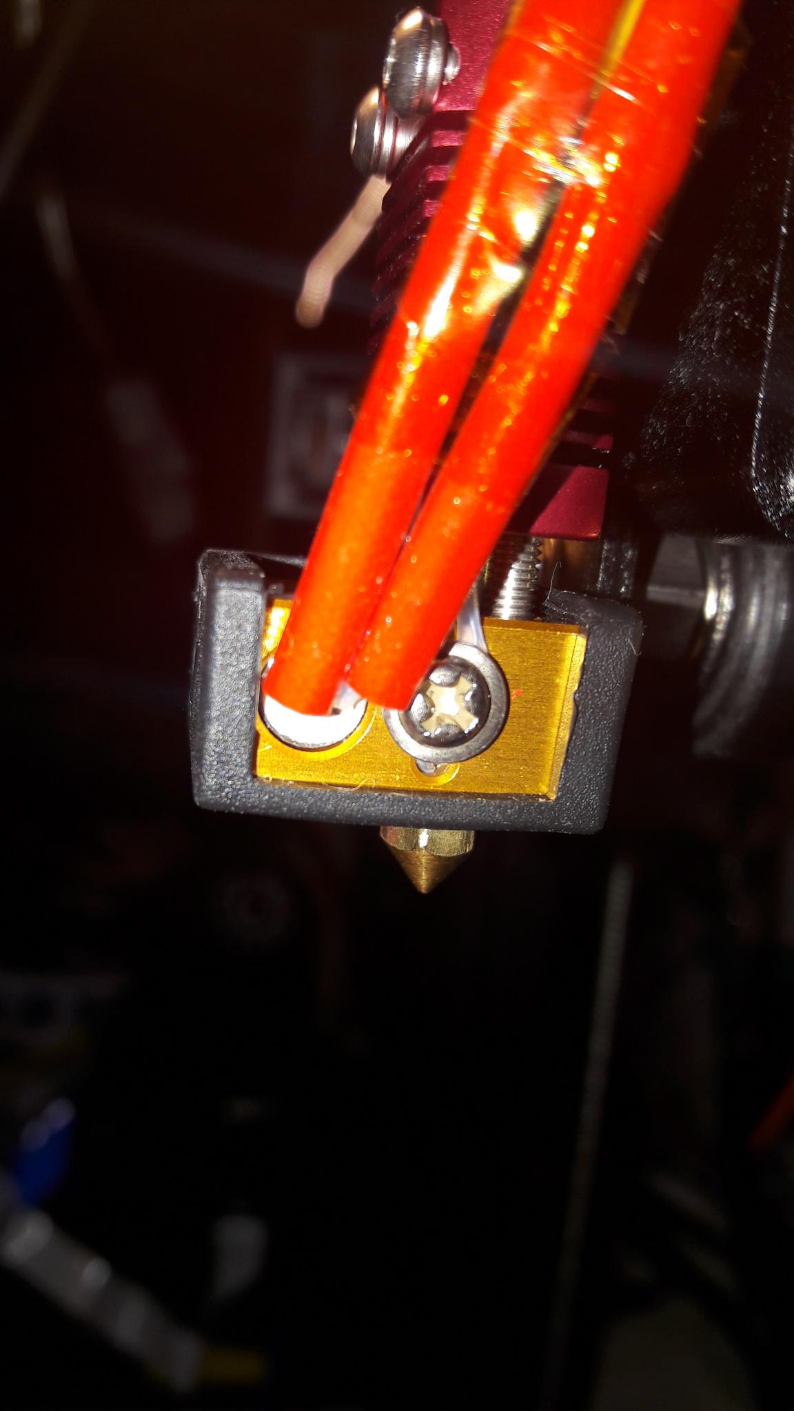

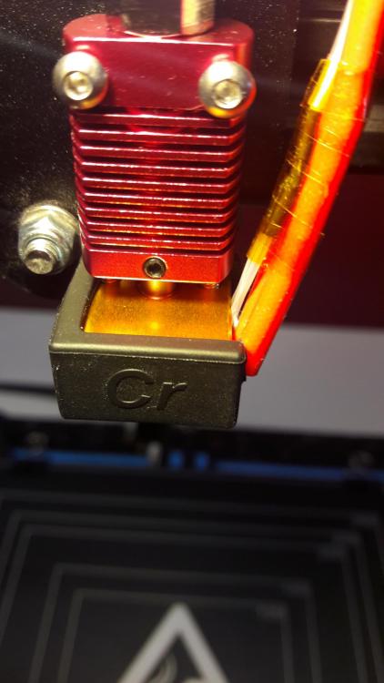

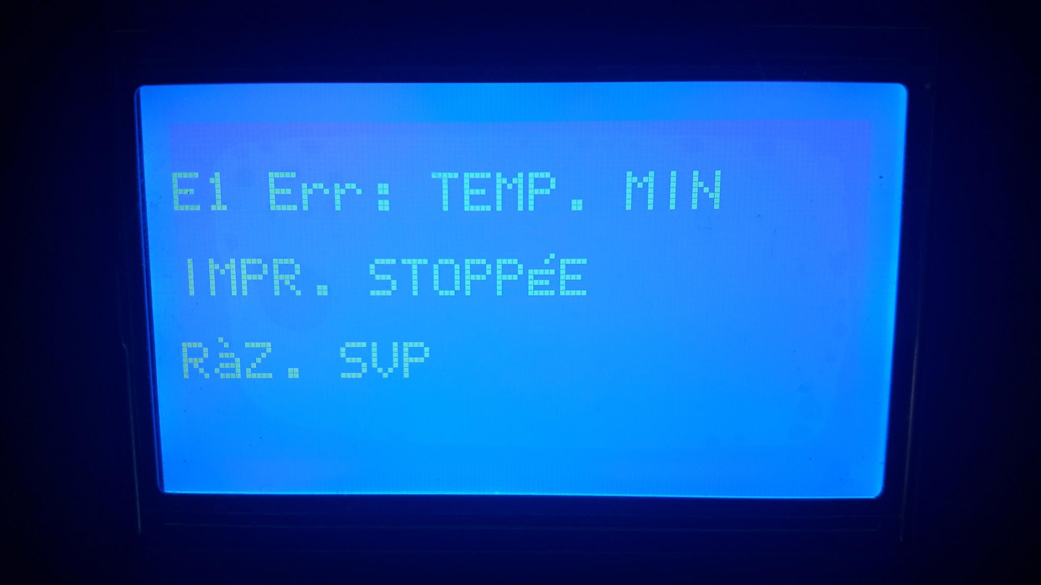

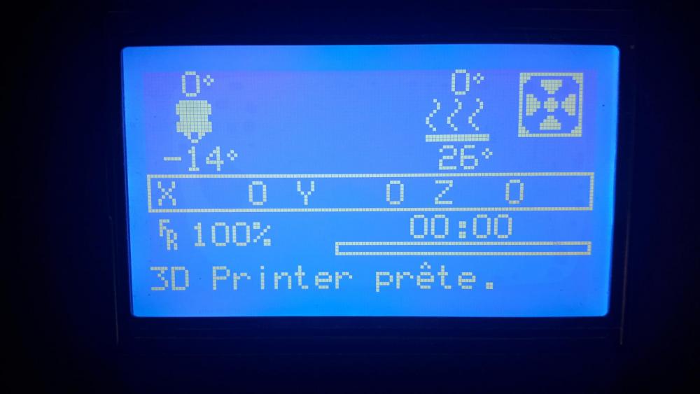

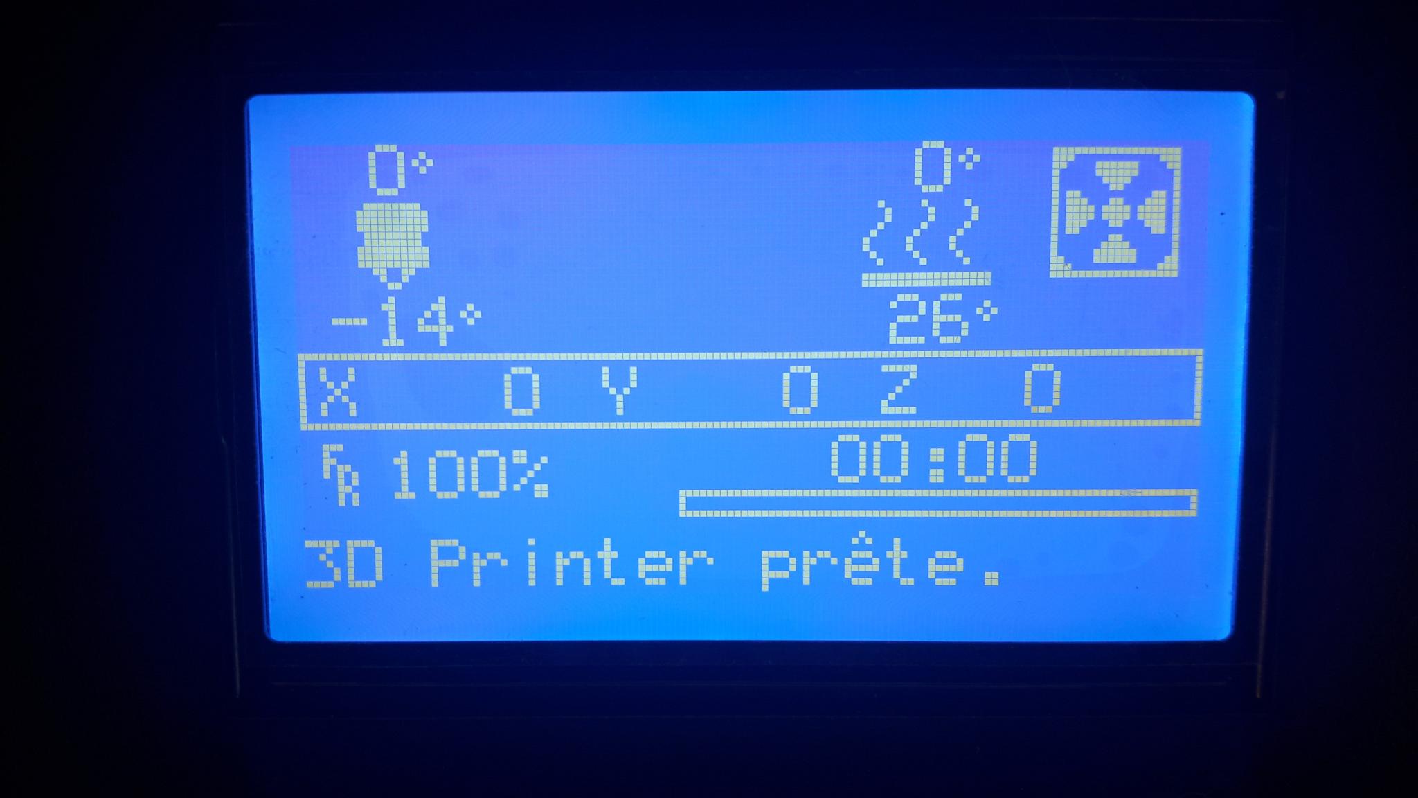

Bonjour à tous, je viens de remplacer ma tête d'impression, la même que l'originale, mais pour une raison que je ne connais pas, ça m'indique -14°, au démarrage, et quand j'essaye de la faire chauffée, ça me stoppe l'imprimante car la température est trop basse, (apparemment minimum 5° dans les infos thermistances de l'imprimante).
Une idée d'où ça peut venir ? 🤔
Il y a des infos concernant l'erreur TEMP MIN, mais rien concernant le -14°, du coup je ne sais pas si je peux me fier aux mêmes infos 1f615.png?_nc_eui2=AeHK-z0JUXx4xAXGXqcMo J'ai regardé si les vis n'étaient pas trop serrée, si les soudures étaient faites correctement, je n'ai pas remarqué de problèmes.
Aucune notice livrée avec, aucun indication dans la description où les commentaires d'autres clients concernant une modification éventuelle. 🤔
Je n'ai pas modifié la précédente tête d'impression, je ne sais pas où chercher ailleurs les causes du problème 😐
Merci d'avance à ceux qui auront une piste pour m'aider 🙂J'ai😕

Salut,
problème de sonde sur la buse.
soit tu as trop serré la vis de maintient et tu as écrasé/sectionné les fils de la sonde. j'ai eu le cas en aillant trop serré, après desserrage c'est reparti.
dévisse la vis de maintient et regarde si elle revient à des températures ambiantes.
ou sinon vérifier le câblage sur la cm si c'est ok aussi
Merci Eev, en fait de base je n'ai pas touché au vis, j'ai installé la tête comme elle a été livrée. J'ai déjà essayé de dévisser sans changement, pour la carte mère, je n'y ai pas touché, j'ai juste branché la gx16 dans le boîtier 😕

tu as par hasard encore l'ancienne sonde? test là si elle est fonctionnel 🙂 tu seras fixé
et la sonde sorti du corp de chauffe?
Modifié (le) par Eev
Non je ne peux pas récupérer l'ancienne 😕 j'ai testé la thermistance à l'extérieur oui, mais aucun changement 😕
Pas moyen de la testé au multimètre où quelque chose ?
si tu peux la tester avec un ohmêtre si ton multimètre le permet

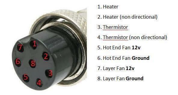

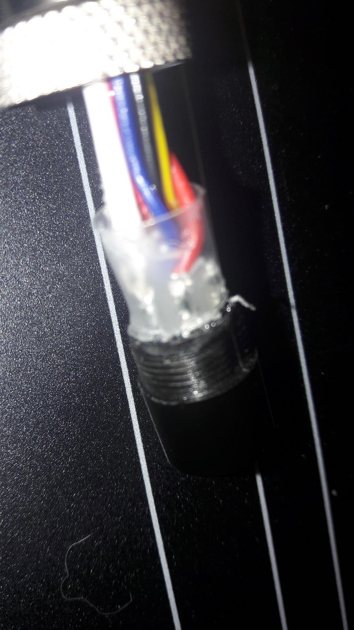

Vérifie la fiche GX16 du raccord, c'est probablement elle qui est défaillante (mauvaise soudure ou câble dessoudé). Si tu l'a acheté sur Mamazon, retourne l'article.
Au vu des photos, la vis qui maintient la thermistance me semble fortement serrée.
En déconnectant la fiche GX16 du boitier (après avoir évidemment éteint l'alimentation), tu peux tester la valeur de la thermistance (~100 kohms).
Les connexions sont les suivantes:
Citation
Pin# Function
1 Heater
2 Heater
3 Thermistor
4 Thermistor
5 Heat pipe cooling fan +
6 Heat pipe cooling fan -
7 Part cooling fan +
8 Part cooling fan -
ça doit venir de la soudure, parce que sur l'ancienne j'ai bien une résistance à la prise GX16, mais rien sur la nouvelle. J'ai coupé les 2 câbles blanc à 5cm de la prise, et j'ai bien une résistance.
Vous me conseillez quoi ? Tout décoller/ressouder sur la nouvelle ? Ou je ressoude chaque câble sur l'ancienne prise GX16 ? La solution 1 serait la plus propre

Ah ben voilà je viens de répondre 🙂 Je suis à 94,xKΩ sur l'ancienne, 85,xKΩ sur la nouvelle

En tout cas, après soudure, je n'ai plus de soucis, ce problème est donc résolu pour moi, merci les gars 🙂 😎
