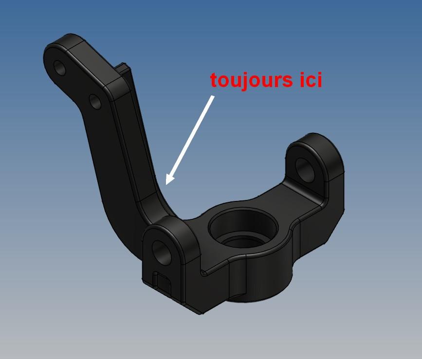

Bambou38 Posté(e) Aout 10, 2019 Auteur Posté(e) Aout 10, 2019 (modifié) Salut, Bon finalement j'ai testé tous les filaments (PETG carbone, PLA 3D850, PLA 3D870) de chez Filament-ABS mais ça casse toujours au même endroit (point le plus fragile) sans que j'ai l'impression qu'un filament soit plus résistant que l'autre. Je ne met pas en cause les caractéristiques des filaments, mais plutôt la forme de la pièce que j'imprime (voir photo), en plus ça casse très facilement entre les doigts. Je pensais également changer la position d'impression mais ça cassera à un autre endroit, du coup, je vais laissez tomber cette pièce.... Merci pour tout vos conseils. Modifié (le) Aout 10, 2019 par Bambou38
Poisson21 Posté(e) Aout 10, 2019 Posté(e) Aout 10, 2019 Malheureusement, quelque soit le fil utilisé il ne pourras jamais rattrapé une faiblesse dans la conception de la pièce.
Bambou38 Posté(e) Février 22, 2020 Auteur Posté(e) Février 22, 2020 Le 10/08/2019 at 20:04, Poisson21 a dit : Malheureusement, quelque soit le fil utilisé il ne pourras jamais rattrapé une faiblesse dans la conception de la pièce. En effet, c'est après l'achat de l'imprimante et de quelques réalisations que l'on sait ce que l'on peut faire ou pas....
