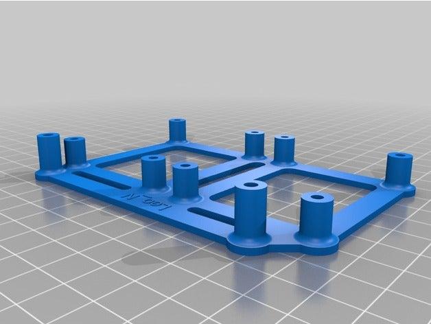

TOTOleHero Posté(e) Juillet 14, 2019 Partager Posté(e) Juillet 14, 2019 Bonjour, J'essaie d'imprimer un support double MOSFET pour Anet A8 avec Anet A8. C'est celui-ci : Et l'imprimante décidé de s'arrêter de mettre du plastique lorsqu'elle attaque les tubes. Elle continue d'imprimer dans le vide. Si je pousse le filament à la main... Ça sort. Je joins des photos des cadavres. J'ai testé plein de configurations avec cura (config rerap). Mais rien n'y fait. - remplissage complet. - pas de remplissage. - ralentir l'impression. - je pensais que c'était le fil qui se rétractation lors des déplacements qui posait problème... Mais non sans rétractation toujours un problème. Sur l'une des photos on voit 3 modèles, a droite avec un peu plus de plastique, c'est juste que je forçait l'imprimante à sortir le plastique via le menu extruder à la main pendant l'impression. Buse 0.4mm (voir photo) j'ai l'impression que l'extruder ne pousse plus de fil lors de l'impression. Merci pour vos idées de dépannages. TOTOleHero CFFFP_Mosfet_Holder_Small_2xVert.zip Lien vers le commentaire Partager sur d’autres sites More sharing options...

TOTOleHero Posté(e) Juillet 19, 2019 Auteur Partager Posté(e) Juillet 19, 2019 Alors...après plusieurs tests mon socle pour MOSFET ne peut pas être imprimé. A chaque fois l'imprimante arrête de faire sortir le filament pour les tubes. Je ne comprends pas. Il n'y aucune tension sur le filament avant l'extrudeur. C'est incompréhensible. Alors une autre solutions : changer mon firmware ou changer de slicer. Lien vers le commentaire Partager sur d’autres sites More sharing options...
TOTOleHero Posté(e) Juillet 20, 2019 Auteur Partager Posté(e) Juillet 20, 2019 Bon, Après avoir mis en marche mon cerveau, j'ai regardé les commentaires sur thingivere https://www.thingiverse.com/thing:2018906/comments/#comment-1885993 Il y a une réponse à mon problème, il faut ralentir l'impression et ajouter du flow. Le résultat est presque là ( a part que j'ai encore un "sdcard read error" Gggrrrr. Lien vers le commentaire Partager sur d’autres sites More sharing options...

TOTOleHero Posté(e) Juillet 21, 2019 Auteur Partager Posté(e) Juillet 21, 2019 Il y a 9 heures, biquet a dit : @TOTOleHero pas très could comme conclusion pour ceux qui auraient le même problème Comme je l'ai dit : Le 20/07/2019 at 12:00, TOTOleHero a dit : ...j'ai regardé les commentaires sur thingivere https://www.thingiverse.com/thing:2018906/comments/#comment-1885993 Il y a une réponse à mon problème ... Je vais recopier ce qu'il y a dans le commentaire du coup : Citation Hi I had the same problem (I'm almost a newbie to ANET A8) and after three unsuccessful attempts I got a good print by increasing PLA temperature (225 for my PLA filament) printing on hot bed glass setting layer height 0.2 increasing flow to 130% slowing down print speed to 15 hope this can help Merci [résolu] Lien vers le commentaire Partager sur d’autres sites More sharing options...
