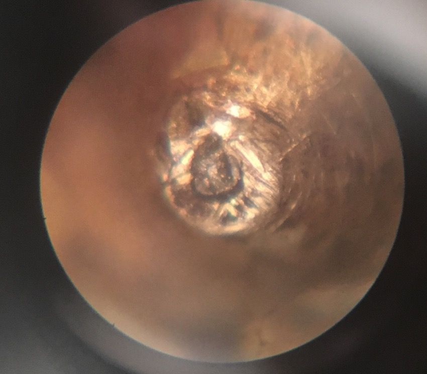

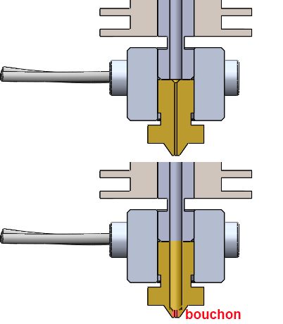

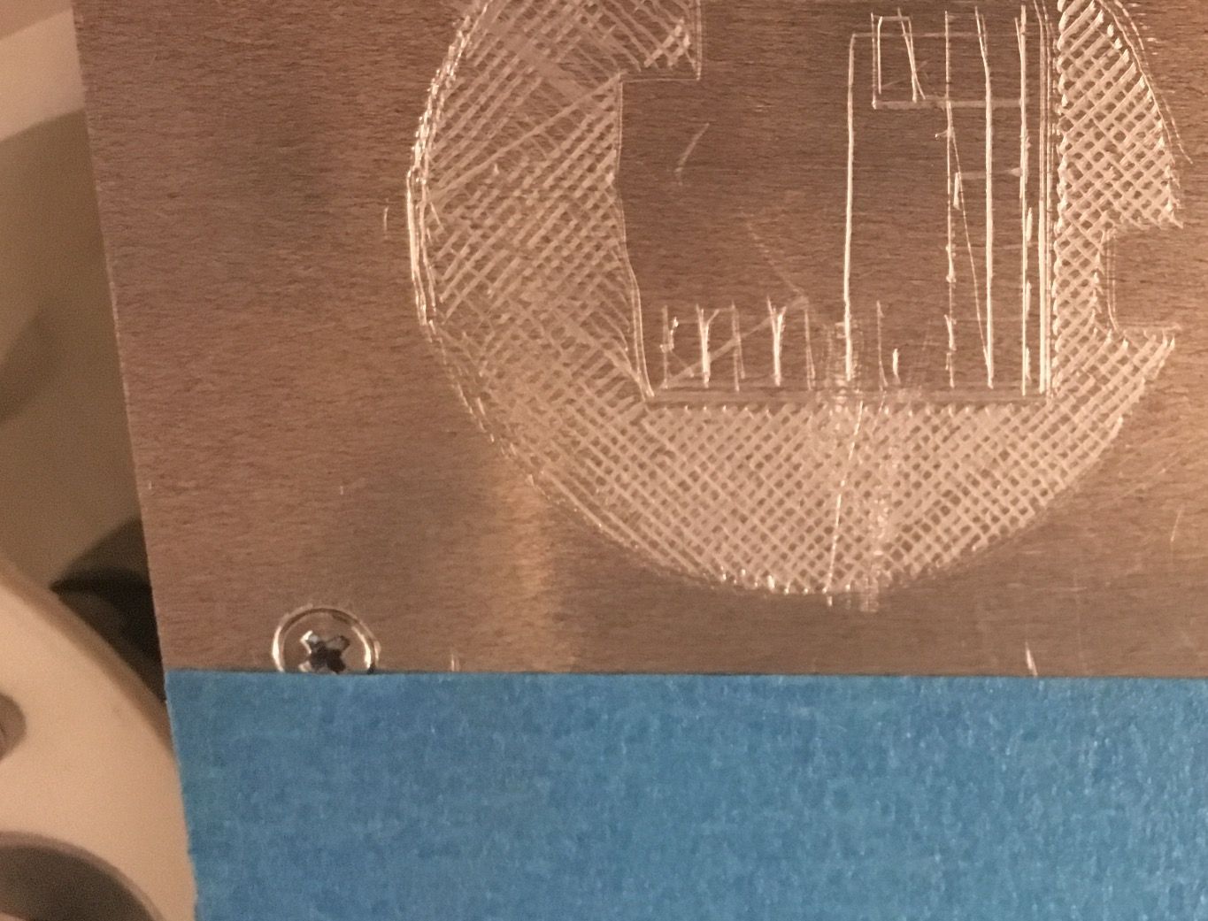

Sergi Posté(e) Mars 2, 2016 Posté(e) Mars 2, 2016 J'utilise Cora by Dagoma mac mis a jour xml pour Scotch Bleu et palpeur. A ce jour, j'ai irmprimé 500g de PLA. Ma buse est complètement bouchée, impossible d'y mettre quoi que ce soit par le bout (trou d'en dessous). Par en haut, par contre, pas de soucis, ce n'est bouchée, et le filament pénètre jusqu'au dernier mm de la buse. Avec une aiguille, en dessous, je ne 'sens' même pas de trou. Au grossisement 30x j'ai l'impression que l'orifice est bouché par du métal, et au mieux il est en forme de croissant de lune. Tout marchait bien, et soudainement au milieu d'une impression impeccable, le fil ne sortait plus. J'ai alors suivi la procédure de nettoyage de buse. ( Une fois il y a 2 jours, la buse à travers le scotch bleu avait gravé le plateau sans raison déterminée, mais après je n'ai eu aucun problème d'impression donc ca ne doit pas être ça). Ou alors c'est en nettoyant que j'ai tordu la buse, ou alors la buse n'est pas tordue et c'est une illusion d'optique de reflet, mais elle est tout de même bouchée. Juste avant que je nettoie, la buse était plein d'un liquide jaune brun translucide très collant et dur. Que faire ? Ca s'achète une buse (le bout dorée?), ca a une référence ? C'est quoi la garantie dagoma ? Ci joint, shéma de la buse trouvée dans un autre fil sur ce forum. Mais d'après mes mesure de longueur, la partie dorée ressemble plutôt à la correction en dessous.
gisclace Posté(e) Mars 2, 2016 Posté(e) Mars 2, 2016 (modifié) Ha ouais t'as bien raclé ton plateau !!!! T'es bon pour commander un nouvelle (vue le prix prends en quelques une d'avance) buse. tu trouveras les liens là : Modifié (le) Mars 2, 2016 par gisclace

Corsair09 Posté(e) Mars 2, 2016 Posté(e) Mars 2, 2016 C'est plus de l'impression 3D, c'est de la gravure.
gaia51 Posté(e) Mars 3, 2016 Posté(e) Mars 3, 2016 J'ai aussi eu le même soucis. En changeant de PC, dans Cura j'ai oublié de spécifier la présence du palpeur ..et hop le buildtak gravé mais heureusement c'est beaucoup moins que toi.
