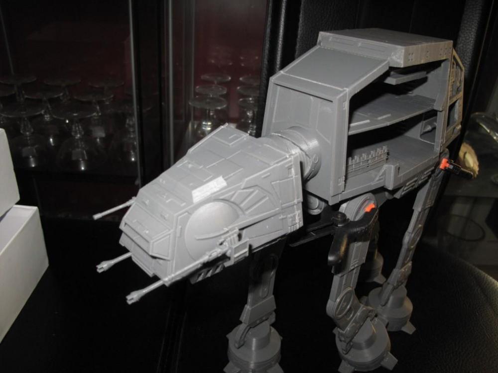

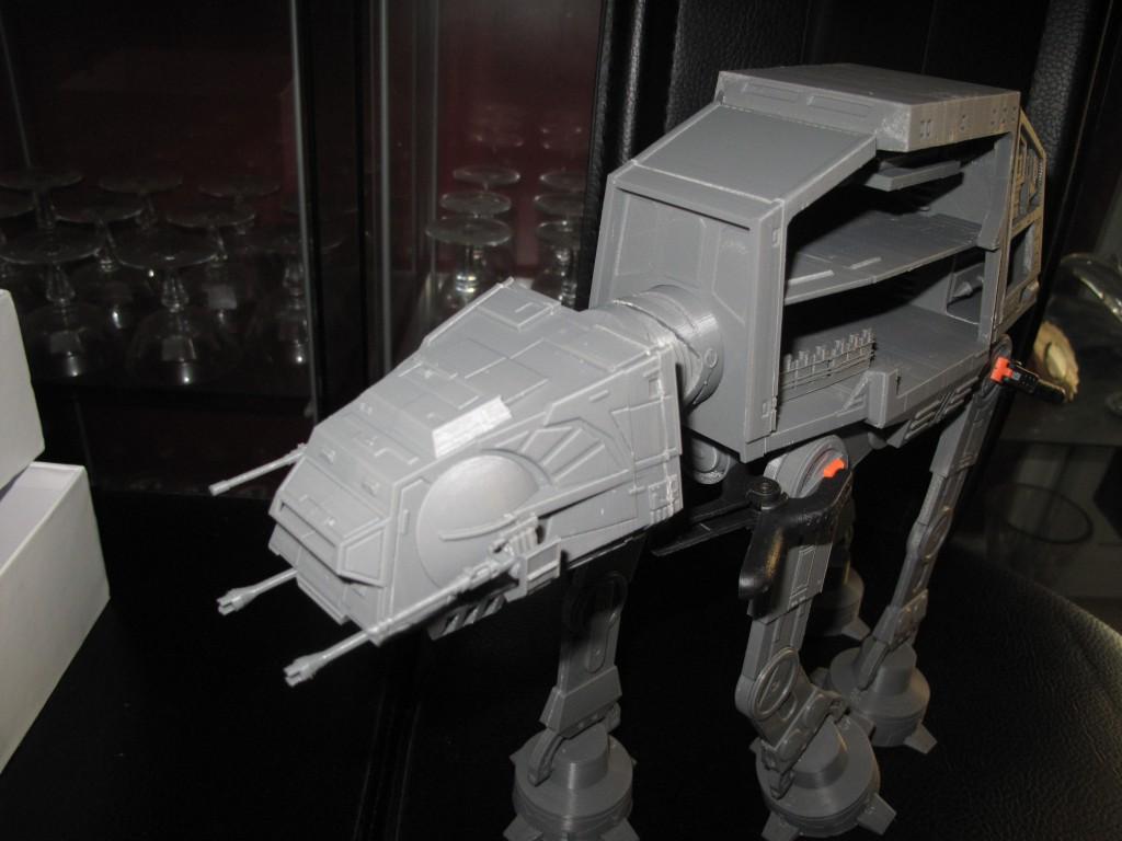

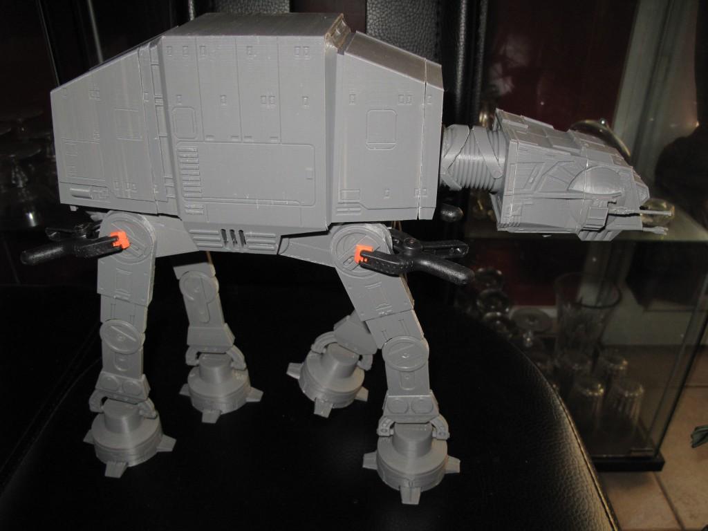

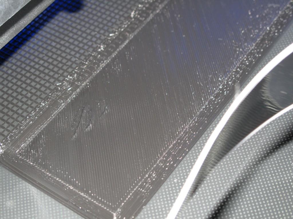

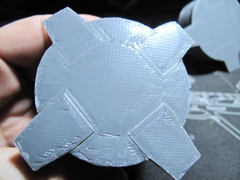

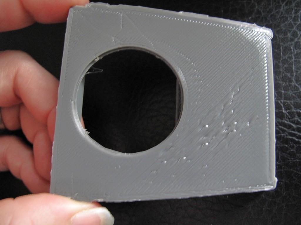

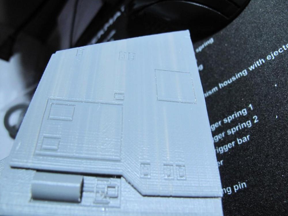

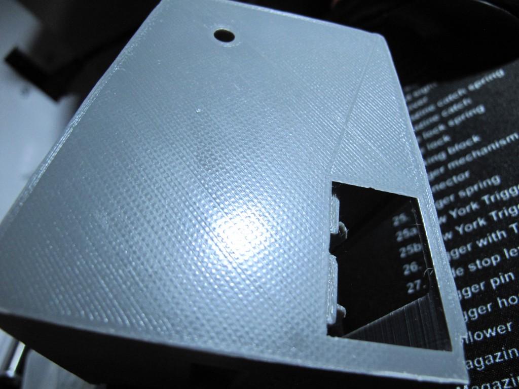

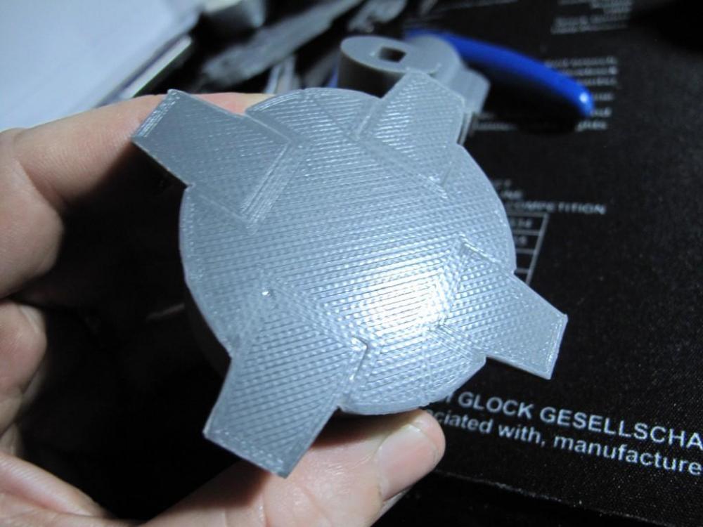

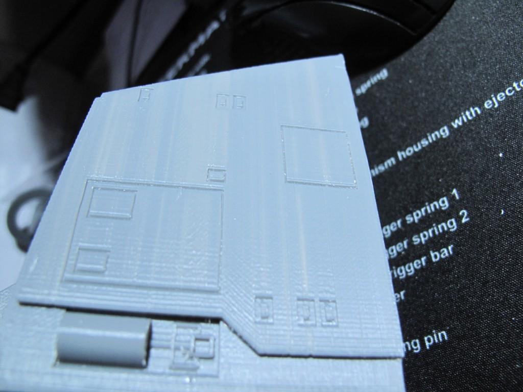

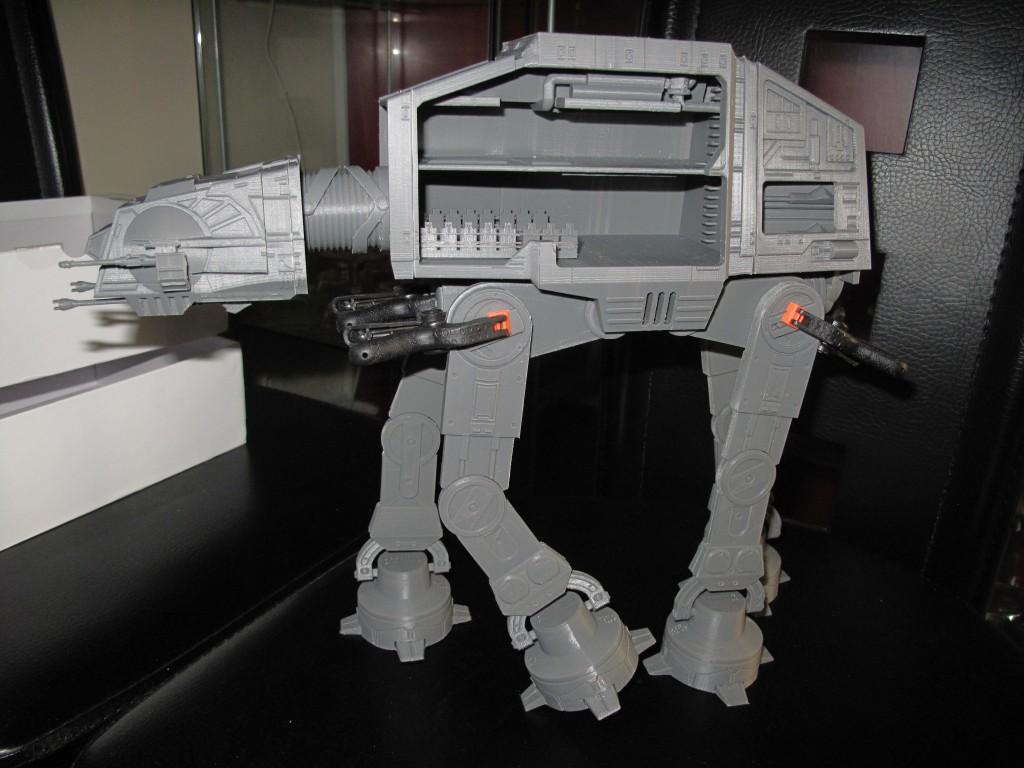

J'ai enfin réussi à avoir un première couche assez belle (même très belle de mon point de vue de noob)
avant
maintenant
FormatFactoryIMG_3847.thumb.jpg.79ebd55ed284ea5098ce94bfd9c8c1e5.jpgFormatFactoryIMG_3851.thumb.jpg.774111f3e5e39906451d1120734ef8d0.jpg
la je ne sais pas pourquoi mais il y à un changement de couleur surement un défaut dans la teinte du pla
Lien vers le commentaire
Partager sur d’autres sites

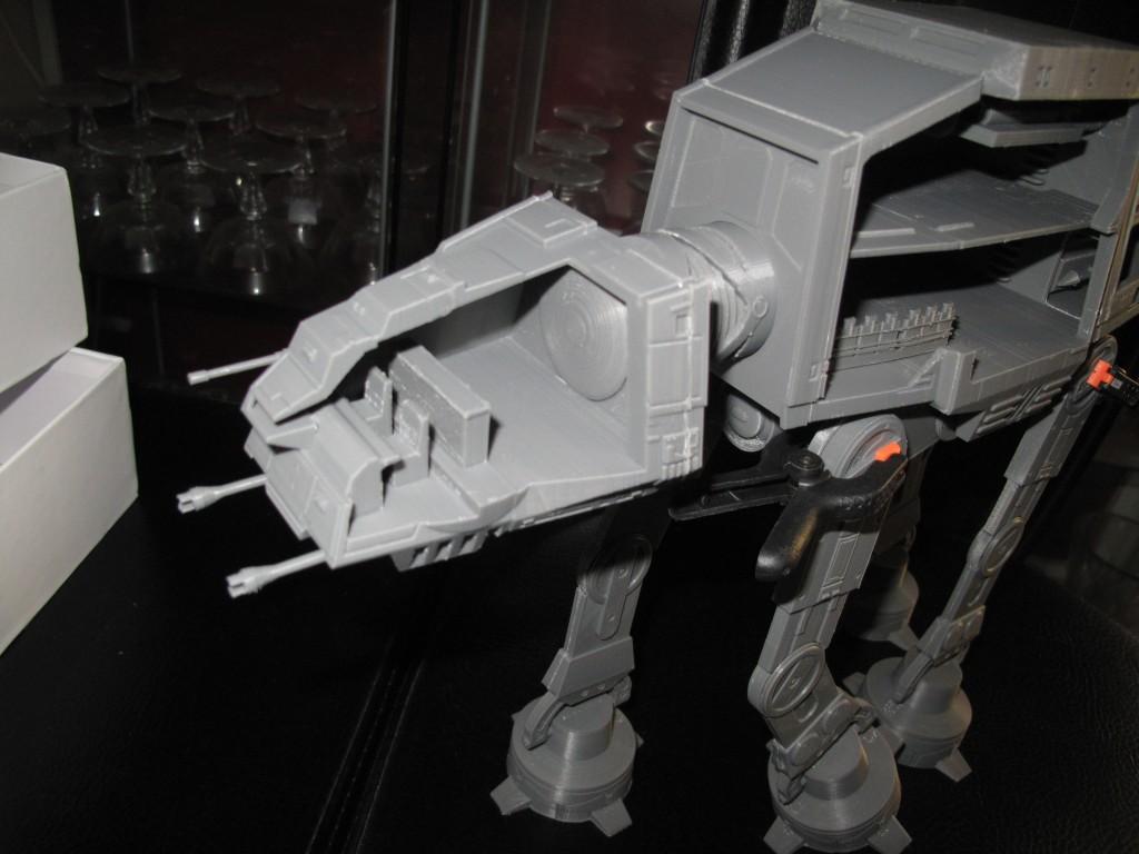

Wouahhh ! Joli ! Tu vas le peindre à près ? je suppose !
Je ne sais pas ce que tu utilises comme colle, on voit un peu les "soudures", si c'est du PLA le mieux c'est encore la "super glu" en gel... Et c'est bizarre, il y a des endroits ou le gris est plus clair... Je sais, suis maniaque, sinon génial, j'ai pas encore fait un truc aussi grand !
C'est pas moi qui vais le peindre, je l'offre à mon neveux pour qu'il le fasse (à son goût) et ça le fera sortir de la console/tablette/smartphone.
j'ai utilisé de la super glu mais la prise est trop rapide, j'ai pas eu le temps d'ajuster certaines pièces avant que sa soit collé et à certain endroit j'ai eu du warping donc ponçage pour rattraper un peu mais du coup les pièces ne sont plus à la bonne taille (bon quelques centième mais ça ce voie), je vais essayer de "boucher" les trous avec le stylo 3D et la fin de la bobine.
Pour la couleur je ne sais pas à quoi c'est du peut être un défaut dans la teinte du pla mais c'est sur plusieurs couches au même endroits donc bizarre.
Pour une première grosse impression, je suis assez satisfaite même si ça aurai pu être mieux mais je trouve ça déjà très bien sachant que je fessais mes réglage au fur et à mesure des impressions (donc normale qu'il y ai des défauts).

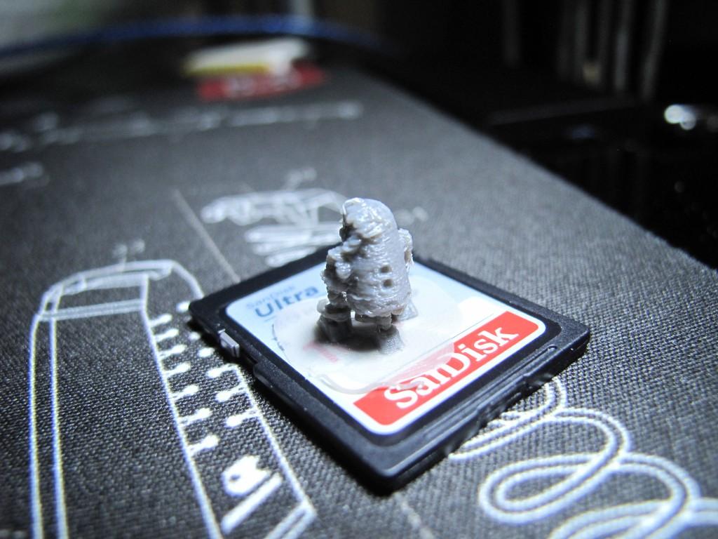

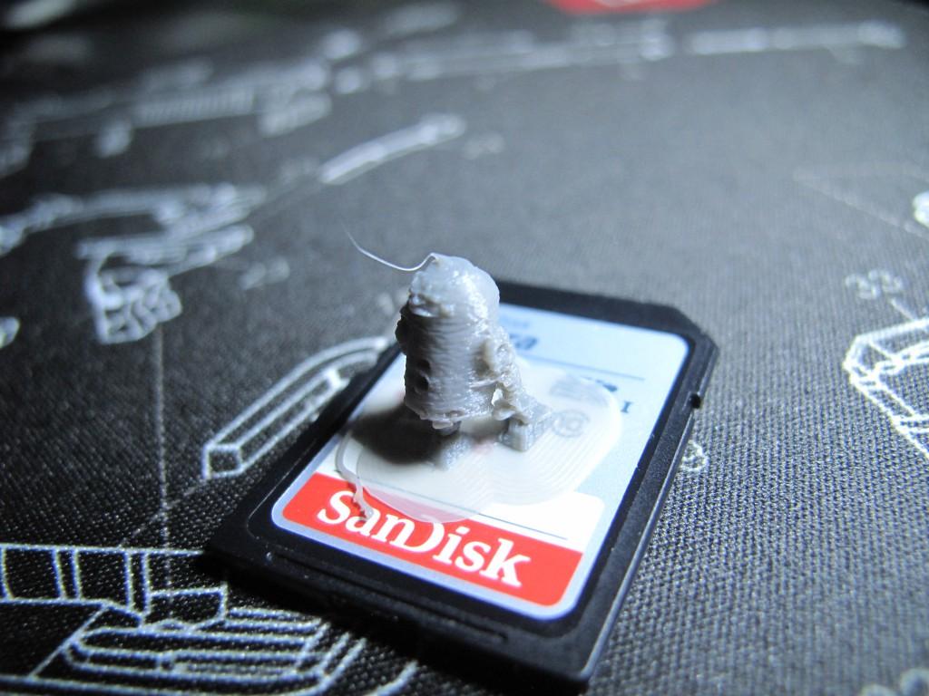

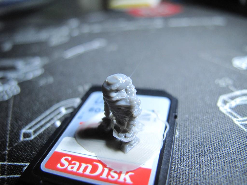

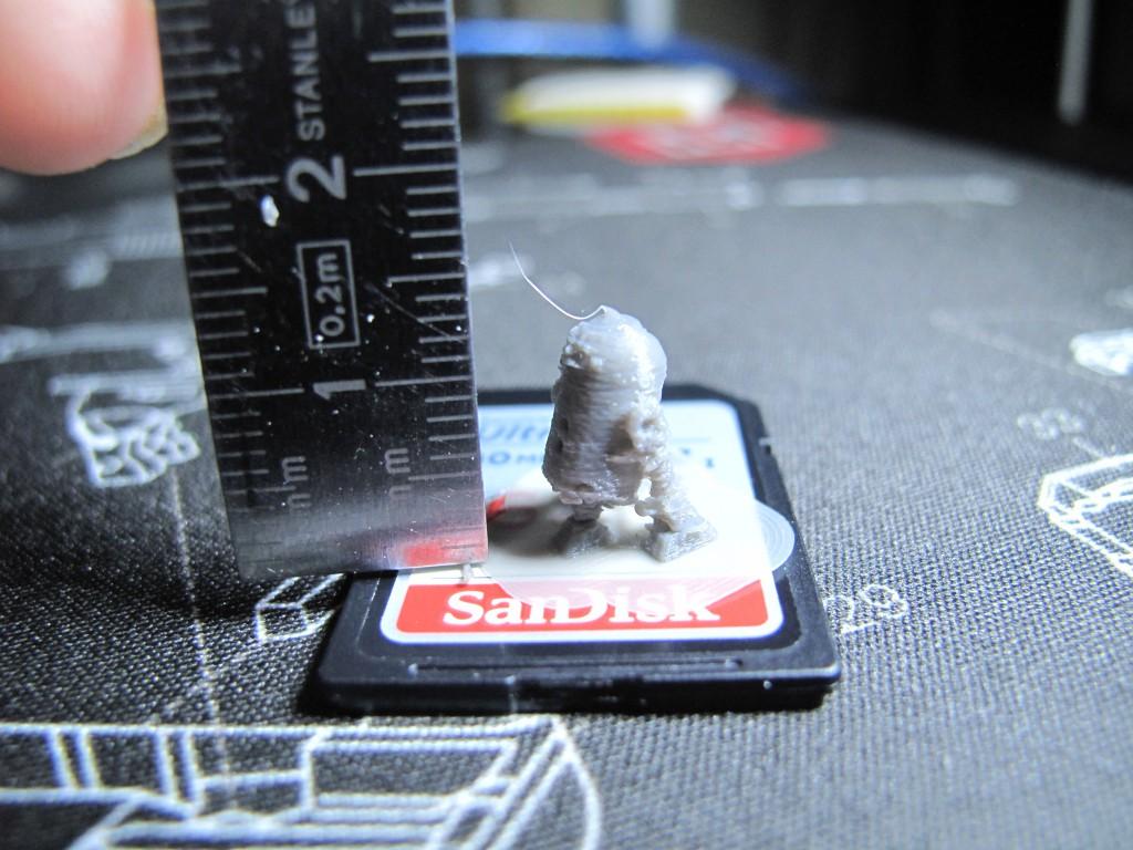

essai d'impression d'une très petite pièce
FormatFactoryIMG_3860.thumb.jpg.33cc4df7014ed1ca533a202c38bfb6b0.jpgFormatFactoryIMG_3864.thumb.jpg.b10a3787a5d33d1ff1004f82a45429d5.jpg
mais comme le ventillo n'est que d'un côté, j'ai l'autre côté complètement foiré
FormatFactoryIMG_3862.thumb.jpg.9e8219c3def28f869c85c441bd599cdc.jpgFormatFactoryIMG_3869.thumb.jpg.700146b1bc7befabaa742385b6f7b264.jpg
Changement de couleur (même marque) première couche de nouveau merdique...
reste plus qu'a rerégler, à voir si c'est parce que j'ai mis une autre bobine ou si c'est parce que j'imprime en 0.2 alors qu'avant j'étais en 0.1 (avec l'autre j'ai imprimée en 0.1 et 0.06 sans rien changer et c'était bon).

Oufiti, clairement mauvais, tu es nettement en SUR-extrusion et peut être t° trop élevée !
Marque du filament ?
Mais déjà, c'est l'inverse :
- les grosses pièces, plutôt en 0.2
-Les petites pièces en 0.15 voir 0.10
Je serais toi, (je suppose Cura), je reprendrais à zero les paramètres du slicer... Sais pas t'aider sous Cura (je l'aime pas), je suis sous Prusaslicer (et ce pour toutes mes imprimantes).
Tout est toujours question de z-offset > t° > vitesse et je le répète, avec ton imprimante en PLA la laisser OUVERTE car là on dirait aussi que tu as atteints les 50° dnas la "boite" ou encore que ton ventilateur de refroidissement de la buse ne fonctionnait pas....
Pour info, le PLA se ramollit déjà à 60°, sa fusion étant à +/- 210° et là, on dirait qu'il a .... fondu ...
Qu'en penses tu @SAGEA toi qui a la même

C'est le même que le gris pla Sunlu + mais en noir avec les même paramètres sauf la résolution qui est passée de 0.1 à 0.2 car grosse pièce utilitaire, l'imprimante est toujours ouverte.
Tout était nickel avec le gris, je vais diminuer le débit de la première couche à 80% (85% actuellement) et je vais regarder si le ventilateur est activé pour la première couche, il me semble que par défauts il est à 0 sous cura pour les 2 premières couches mais c'est bizarre que tout fonctionne bien avec le gris et ça merde avec le noir.

Il y a 2 heures, Framemanager a dit :
Ca boursouffle, effectivement soucis de température, plutôt de refroidissement. Eventuellement en imprimant d'autres objets en même temps !
Ventilateur à vérifier, changer de buse et ouvrir la machine.
Personnellement je n'ai pas testé l'impression de très petites pièces, et surtout pas de figurines car je les imprime en résine
Je vais faire le test
@Ironblue Peux tu me faire parvenir ton STL ou me donner le lien de téléchargement, apparemment vu la dimension c'est du 1/14 env
Au passage superbe AT-AT, bravo,  je suis moi même un grand fan de Star Wars depuis sa sortie en salle en 77 que ne suis pas prés d'oublier !

C'est celui la de mémoire pour l'échelle je l'ai imprimée à 12%
https://www.myminifactory.com/fr/object/3d-print-r2d2-1724
j'aurai du mettre d'autre pièces avec pour lui laisser le temps de refroidir.
Pour les boursouflures sur la première couche de ma grosse pièce, je vais continuer les réglages comme j'avais fait avec le pla gris, j'avais réussi avec celui la il n'y a pas de raison que j'y arrive pas avec le noir.
Star wars, j'ai aussi adorer les premiers que j'ai vu et revue mais depuis que c'est Disney qui est au commande j'accroche plus du tout, je me contente de regarder les DVD de ceux de ma jeunesse....

Je viens de le récupérer et je vais, comme toi faire une reduction à 12%. Je vais aussi vérifier le modèle avec NetFabb.
Essayes celui ci : https://www.thingiverse.com/thing:2015285
Mais il y en à d'autres sur Thingiverse

Capture.thumb.JPG.d20b883cc5d7bb176d5f403ef451269b.JPGVu la
Vu la très petite taille du modèle, tu peux essayer un remplissage à 100%, impression à 0.1 et tourner la pièce sous un autre angle
Eventuellement à l'envers avec supports zigzag à 10/15%
Je vais essayer demain, ce soir il est un peu tard. sans garantie,. Peut être une manie mais c'est vrai que le SLA oblige à se creuser la tête pour orienter correctement le modèle sur ses supports pour éviter un échec.
