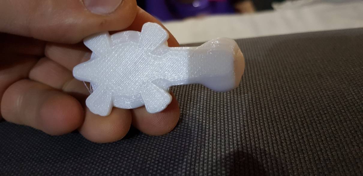

Solu Posté(e) Janvier 19, 2020 Posté(e) Janvier 19, 2020 Pour le coup, tu as rajouté combien de mm à ton tube? Juste les 4mm de différence que l'on voit sur ta photo ou alors tu as mis un peu plus ?
Ironblue Posté(e) Janvier 19, 2020 Auteur Posté(e) Janvier 19, 2020 J'avais mis plus et j'ai recoupée petit à petit jusqu'à se que la tête rentre donc au final il doit bien y avoir les 4mm (j'ai fait ça hier entre 1h et 1h30 donc un peu la tête dans le cul, j'ai pas pensée à mesurer mais assez énervée pour ne pas avoir envie d'aller au lit sans avoir fini...).

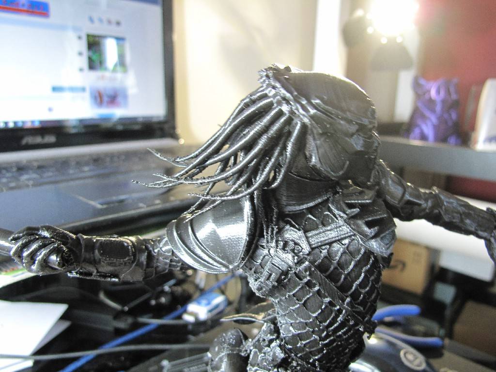

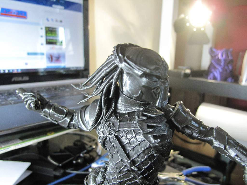

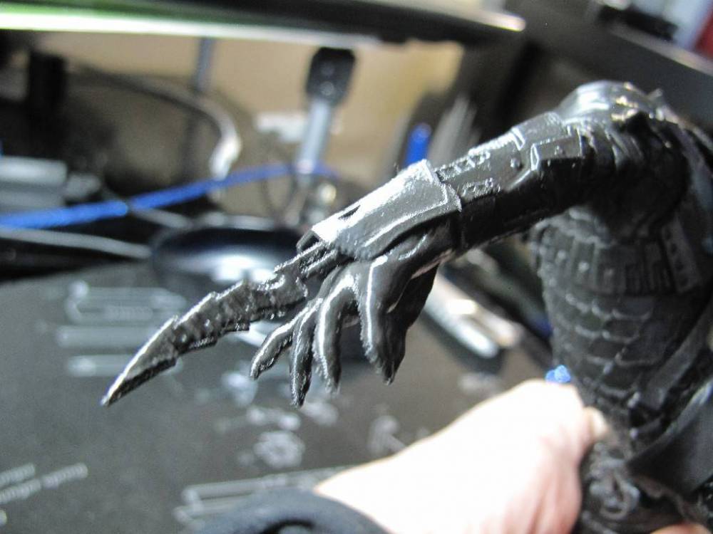

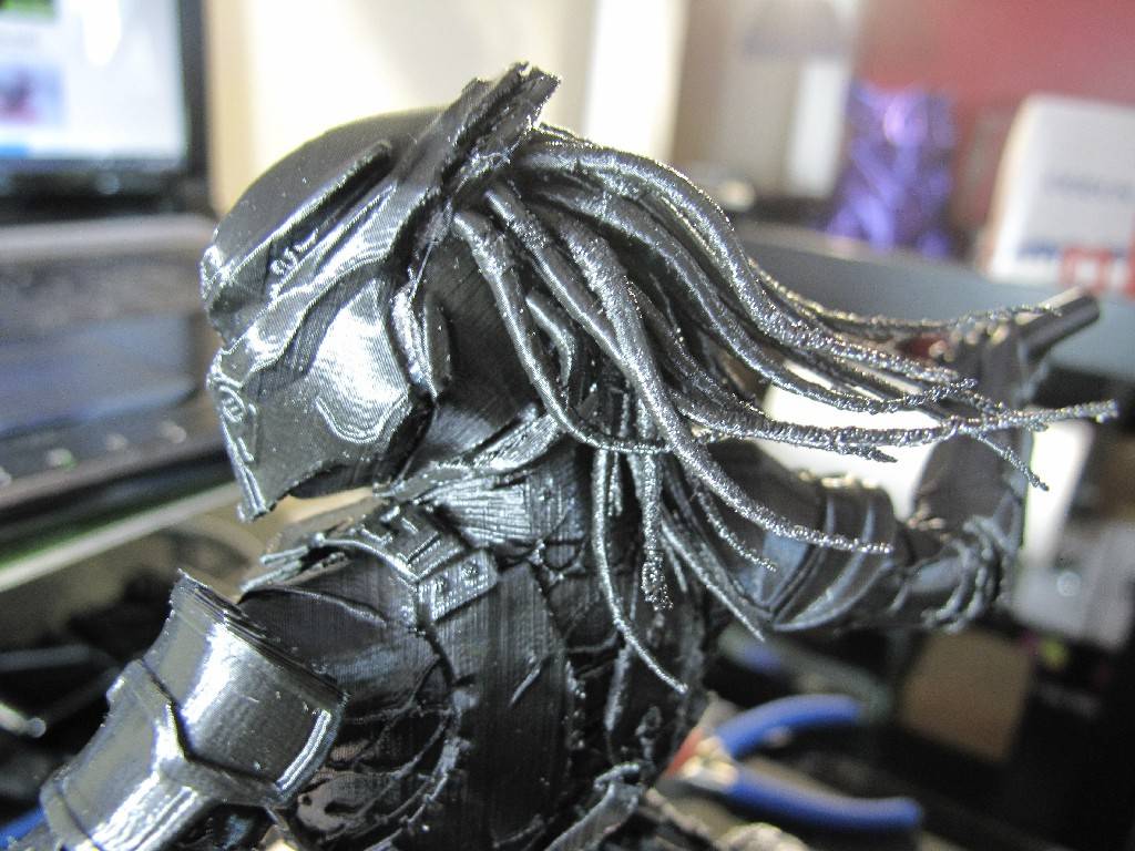

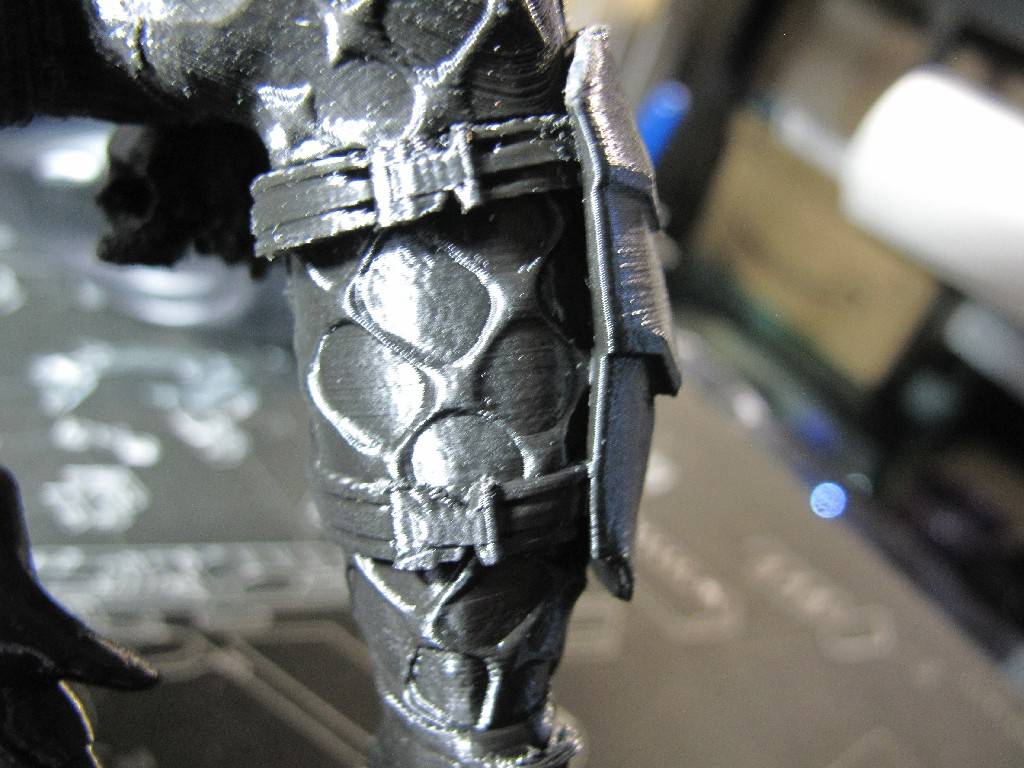

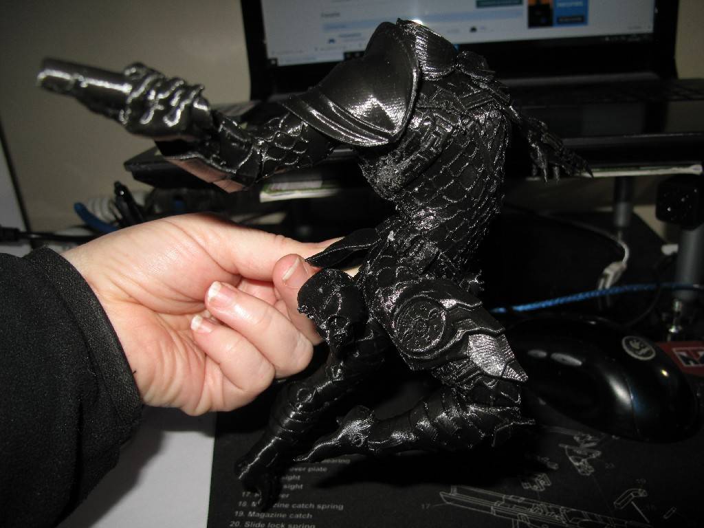

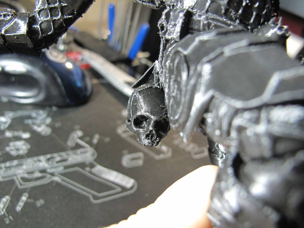

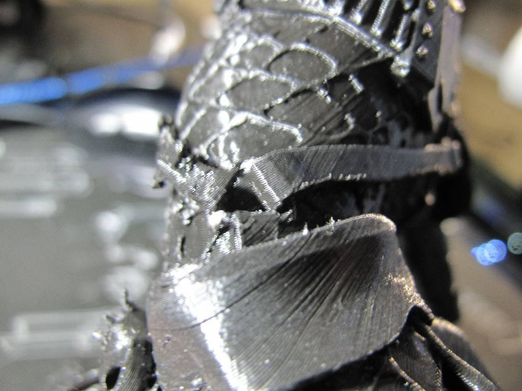

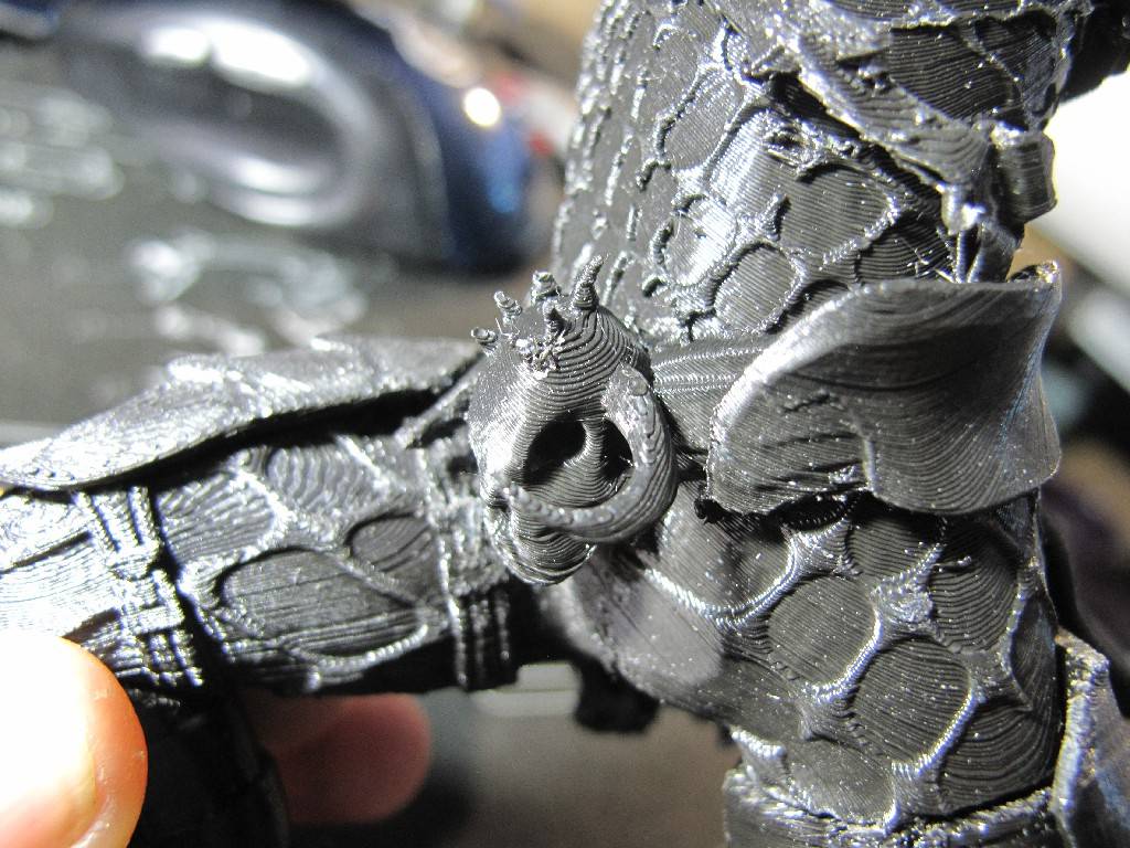

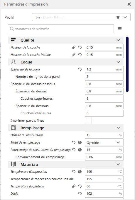

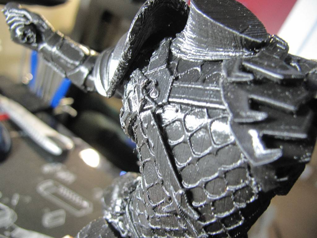

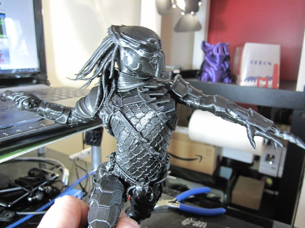

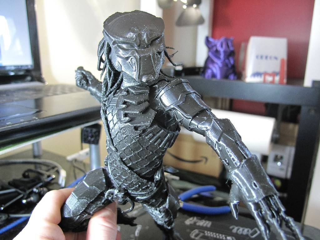

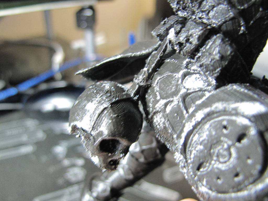

Ironblue Posté(e) Janvier 25, 2020 Auteur Posté(e) Janvier 25, 2020 (modifié) J'ai commencée à imprimer un predator, le modèle est bourrés de détails, j'en reviens pas que l'imprimante les ai imprimée aussi bien. Imprimé en 0.15, buse 0.4, filament grossiste3d Modifié (le) Janvier 25, 2020 par Ironblue
KSEF81 Posté(e) Janvier 25, 2020 Posté(e) Janvier 25, 2020 (modifié) Le 19/01/2020 at 22:05, Ironblue a dit : @KSEF81 désolée d'avoir été aussi abrupte dans mes propos au sujet de la vidéo mais j'avais cherché dans tout les sens comment était maintenu le tube et en voyant la vidéo, j'ai un peu vu rouge car le tube ne peut pas être retenu pas cette vis, c'est physiquement impossible. Je sais que tu as prit le temps pour m'aider donc vraiment, je m'excuse pour les termes employés. Slt, C'est pas grave on reste des humains après tout. Modifié (le) Janvier 25, 2020 par KSEF81
KSEF81 Posté(e) Janvier 25, 2020 Posté(e) Janvier 25, 2020 C'est avec du PLA que tu as imprimée Predator ?
Ironblue Posté(e) Janvier 25, 2020 Auteur Posté(e) Janvier 25, 2020 oui du grossiste3D noir, c'est celui que j'utilise le plus, j'avais imprimée mon alien avec le même

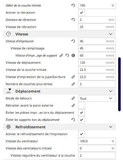

KSEF81 Posté(e) Janvier 25, 2020 Posté(e) Janvier 25, 2020 Franchement cool !! je vais en commander pour tester. Tu peux me dire a quelle vitesse tu as imprimer ?

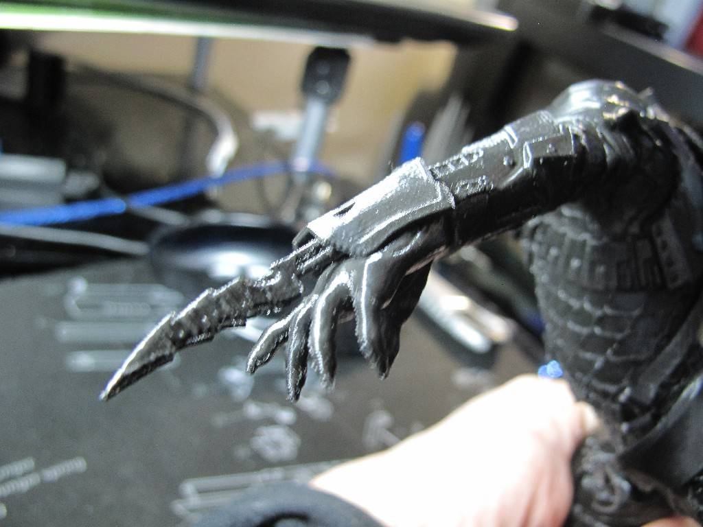

Ironblue Posté(e) Janvier 26, 2020 Auteur Posté(e) Janvier 26, 2020 (modifié) La tête et ses "dreadlocks" sont imprimés et le résultat est très bien (en tout cas de mon point de vue), j'ai aussi fait le laser en même temps, il est bien imprimé malgré qu'il soit très fin pas endroit (j'ai pas de photo, je l'installerais en dernier) Modifié (le) Janvier 26, 2020 par Ironblue 2

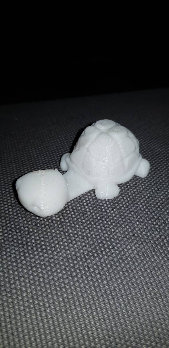

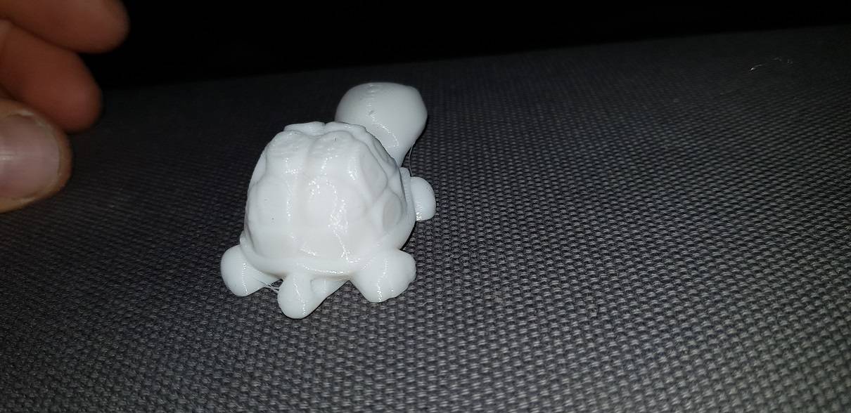

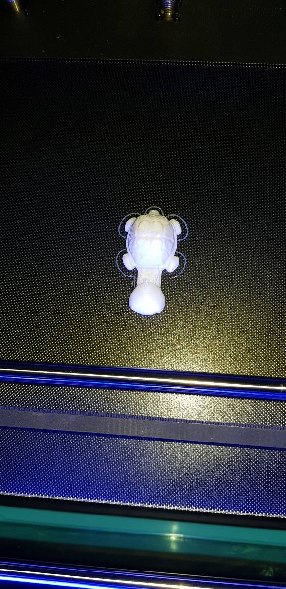

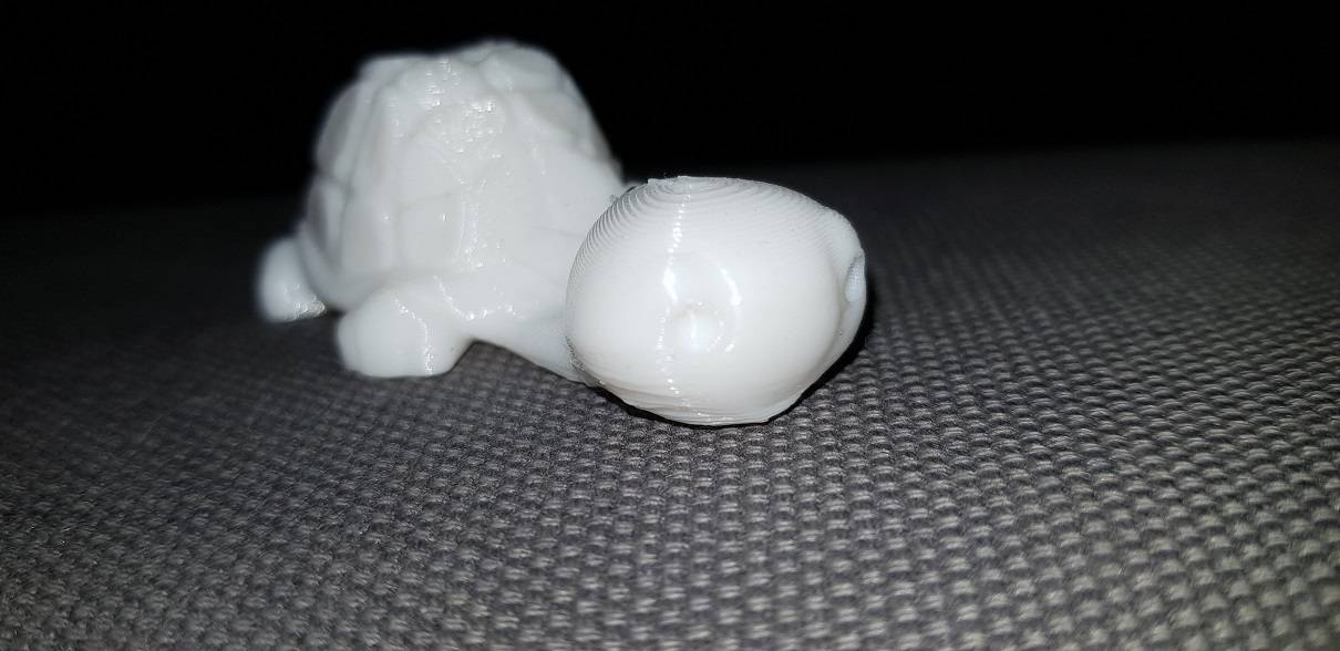

lnb2fr Posté(e) Janvier 26, 2020 Posté(e) Janvier 26, 2020 Coucou a tous, je viens de recevoir ma 4max pro j'en suis tres content pour l'instant, petites question d'usage du coup etant ma premiere dans le sachet avec l'imprimante il y a deux especes de ressort comme sur les pinces a linges a quoi sert elles et ou les mettres ? Ma tortue avec les reglages que anycubic donnent pour cura (la ventilation du coup pour une impression se gere aussi dans cura? ou via la commande lcd directement de l'imprimante?) bonne soiree a tous
Ironblue Posté(e) Janvier 26, 2020 Auteur Posté(e) Janvier 26, 2020 Pour les ressorts ce sont des pièces de rechange mais aucune idée d'ou ils vont. Oui la ventilation se gère avec Cura enfin celle en sortie de buse car celle de la tête et de l'alim, c'est automatique en fonction de la température. Première couche juste un poil plus écrasée mais vraiment pas grand chose...
lnb2fr Posté(e) Janvier 26, 2020 Posté(e) Janvier 26, 2020 merci pour le conseil, juste le milieu du plateau qui est pas super a regler , le premier contour de la piece ne se fait pas completement malgres tout les reglages possibles par contre plus de souci des que l'impression commence la vrai piece
Ironblue Posté(e) Janvier 26, 2020 Auteur Posté(e) Janvier 26, 2020 oui le plateau est légèrement creux, j'ai presque réglée le souci en mettant des feuilles de papier d'alu au centre (4 ou 5), faut que j'en remette quelque une (2 ou 3 je pense). J'ai mis des rectangles de 200x150 pour le premier et ensuite 150 x 150 pour la suivante puis des beaucoup plus petite, je ne sais plus mais environ 70x70 pour toutes les autres

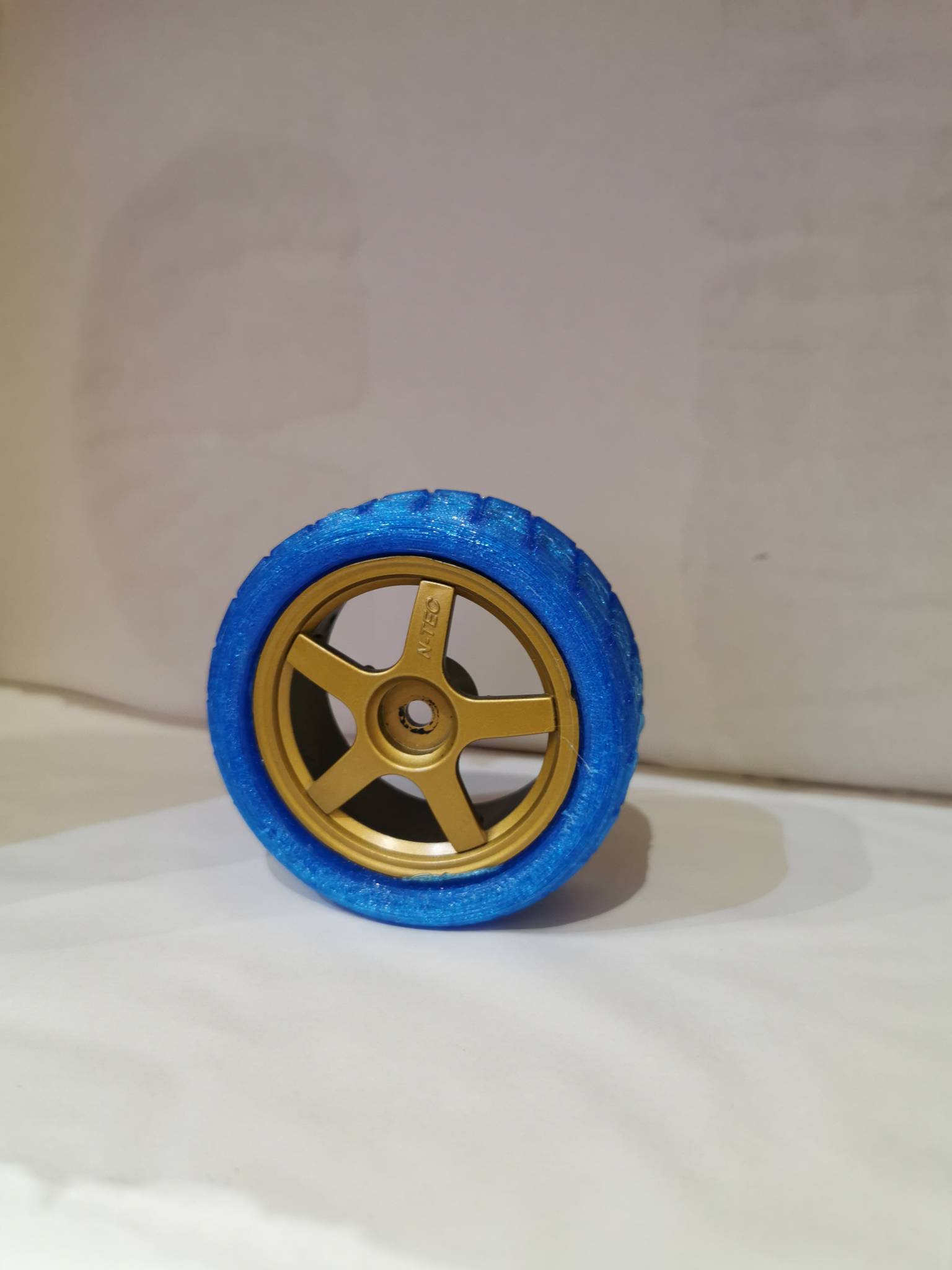

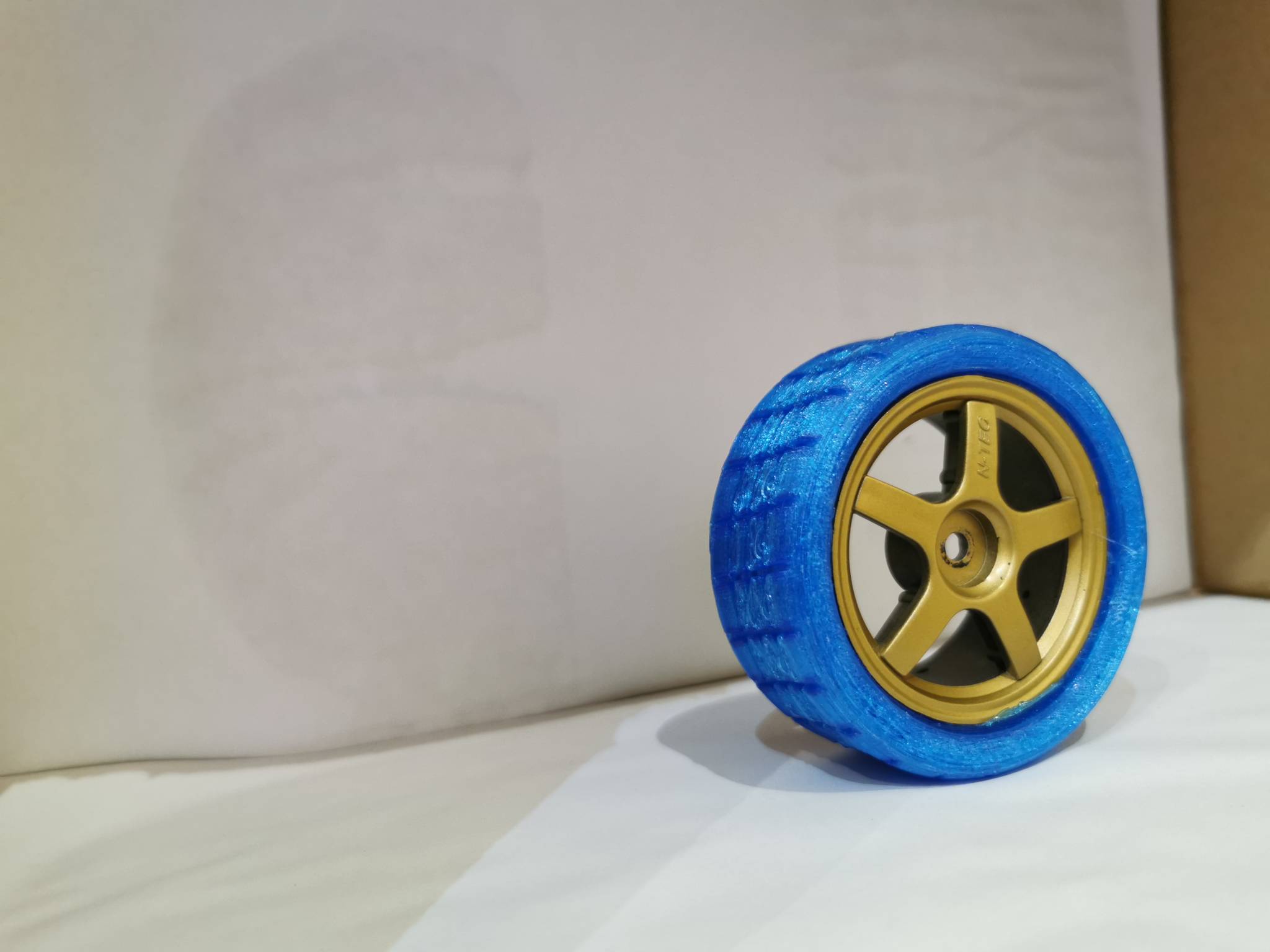

KSEF81 Posté(e) Février 2, 2020 Posté(e) Février 2, 2020 impression de pneu pour voiture Rc. Avec du filament TPU ( c'est un test ).
