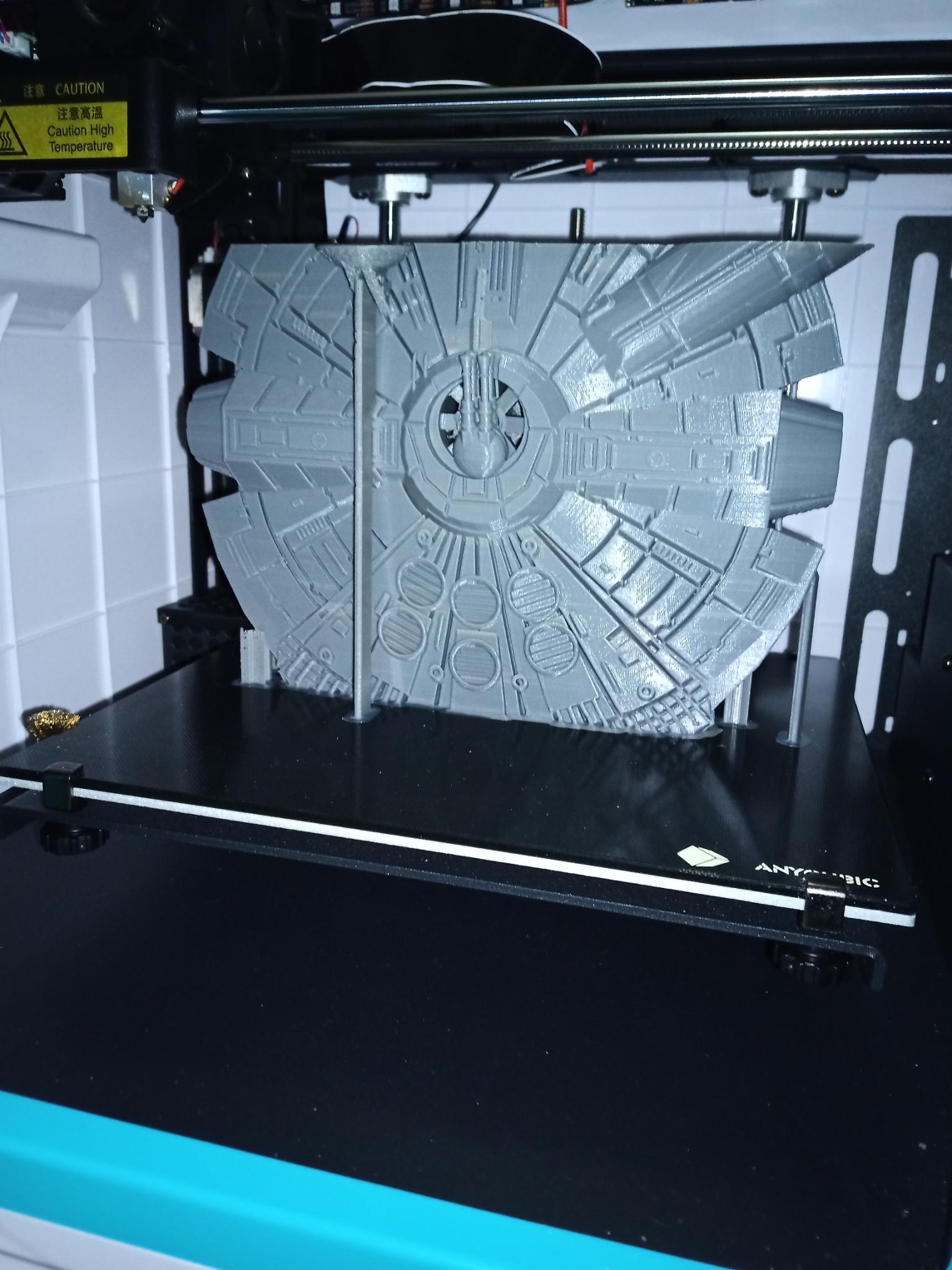

Un peu plus de 90h d'impression, les moteurs surtout celui de l'extrudeur était bien chaud...
Il y a quelques défauts d'extrusion car la bobine était très mal enroulée et le filament se bloquait sans arrêt (dés l'ouverture et jusqu'à la fin de la bobine), je suis restée à côté le plus possible pour démêler au fur et à mesure et pour la nuit je déroulais et réenroulais une certaines quantité de filament (pas toujours suffisant mais j'ai une ouie fine et le clac/clac du filament coincé ma réveiller certains matin très tôt...), à la fin j'en ai eu marre je l'ai déroulée complètement et réenroulée (plus de 100m, j'en avais ras le bol...). Il doit me reste moins de 100gr sur cette bobine contente qu'elle soit finie...
J'ai achetée une autre marque pour finir, j'espère qu'il n'y aura pas une trop grosse différence de couleur de gris.
Je la laisse refroidir aujourd'hui et ce soir petite maintenance (elle l'a bien mérité), j'ai une des courroies de l'axe Y (la petite) qui couine faut que je regarde pourquoi.

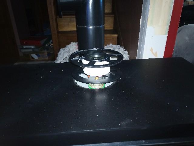

Sinon cette après petite connerie du jour, j'ai du filament sunlu qui va plus très bien (c'est même une cata pour l'accroche) donc j'ai voulu la faire "sécher" au cas ou le problème viendrais qu'elle ai pris l'humidité, j'ai voulu profité de la chaleur du poêle à bois tout c'est bien passé pendant 2 à 3h, tirage au mini, température stable.414954067_IMG_20191110_2013021.jpg.27d55f2d7260d6a0ad46950cd7efd306.jpg
puis il à fallu remettre du bois et la.... J'aurai du l'enlever le temps que la température se restabilise... bon la bobine à pris cher mais le pla apparament n'a pas trop souffert (de toute façon j'arrivais plus rien avec donc foutu pour foutu...)

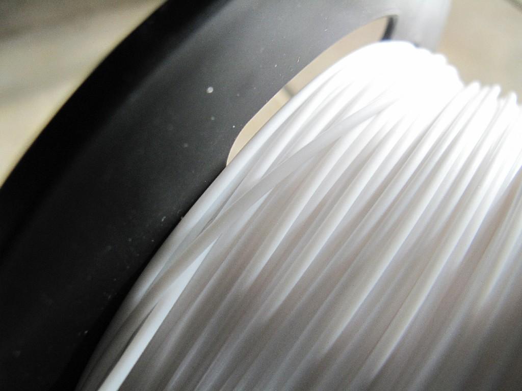

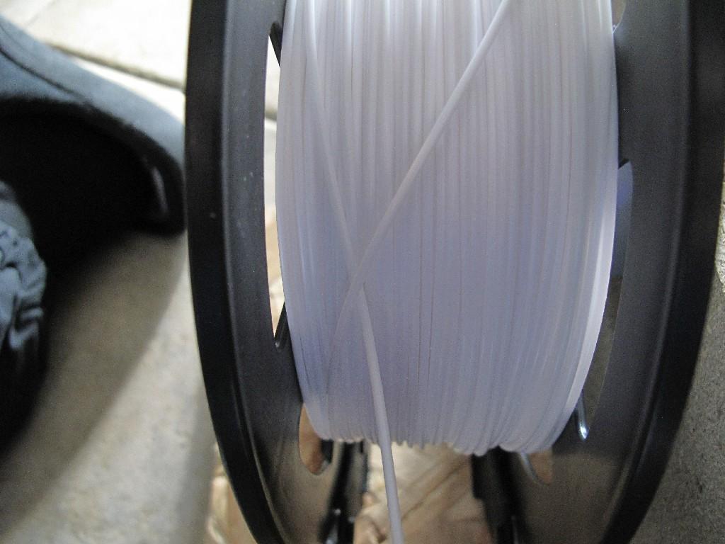

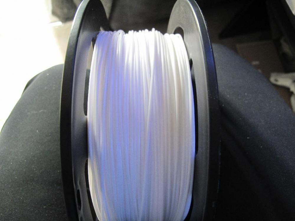

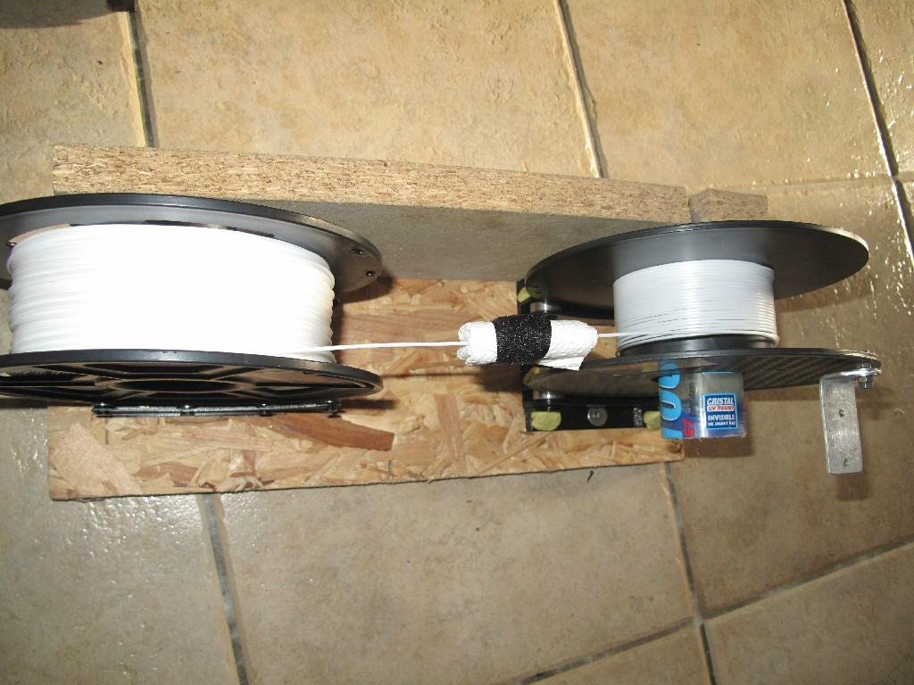

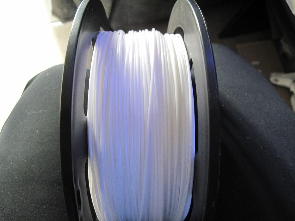

ce matin j'ai lancée une impression avec le sunlu qui a bien "cuit", résultat beaucoup mieux qu'avant l'accroche n'est pas parfaite et la première couche n'était pas belle mais l'impression à pu continuer, je vais pouvoir la finir avec des "conneries" qui ne demande pas d'être parfaite.

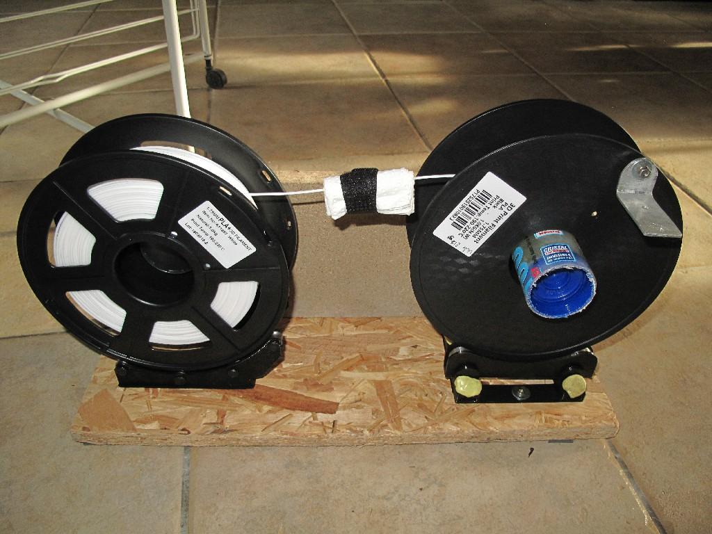

j'en ai profitée que la bobine d'anycubic n'était plus sur la machine pour la réenrouler.
avant
on décoince et au bout d'un tour ça recommence..

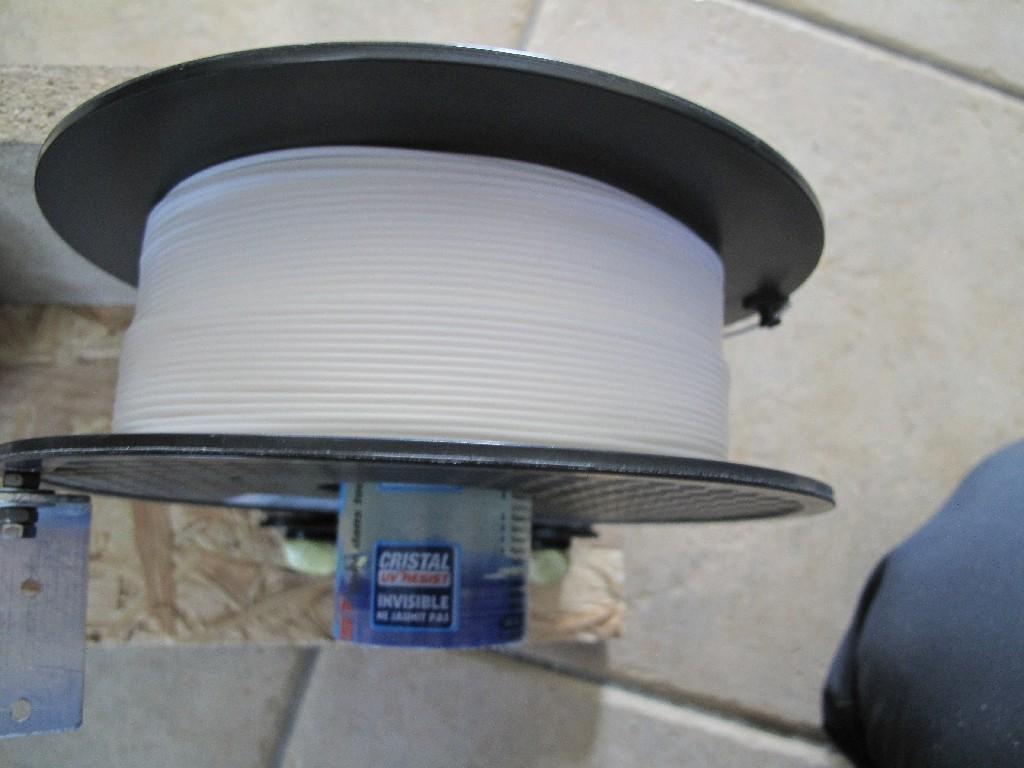

Mon petit bricolage pour me facilité un peu le boulot
Résultat au bout d'environ 2h...
Modifié (le) par Ironblue
Lien vers le commentaire
Partager sur d’autres sites
Ouah ca c'est du taf ! Et une bobine de merde !
Pour l'humidité dans ton filament, le poêle à bois ... c'est un peu trop "rustique" et surtout non enveloppant et non constant côté t° !
L'idéal est le four (gaz/electrique) à 50° pendant 4h... Sachant que le PLA se ramollit aux environs des 60/65° ou encore un déshydrateur modifié (voir tutos sur youtube)
Je le répète, l'entreposage est important ! Je l'ai déjà dit à maintes reprises mais bon, boite à linge contenant environ 10 bobines avec un sac Pingi ou autre sac déshumidificateur pour voiture et ton PLA reste bien au sec ! J'ai 8 boites dont du PLA de plus de 6 mois...et aucun soucis (jusqu'à présent) !

Pour l'humidité j'ai des souci qu'avec les sunlu, elles sont entreposé comme les autres dans une boite hermétique avec des sachets anti-humidité, celle que j'ai mis sur le poêle à fait une bonne impression hier puis à la deuxième plus d'accroche au bed, elle est restée 5h sur la machine... si au bout de 5h à l'air libre, elle merde c'est qu'il y a un souci ailleurs... surtout qu'en ce moment avec le poêle pas loin l'aire est très sec dans la pièce...
