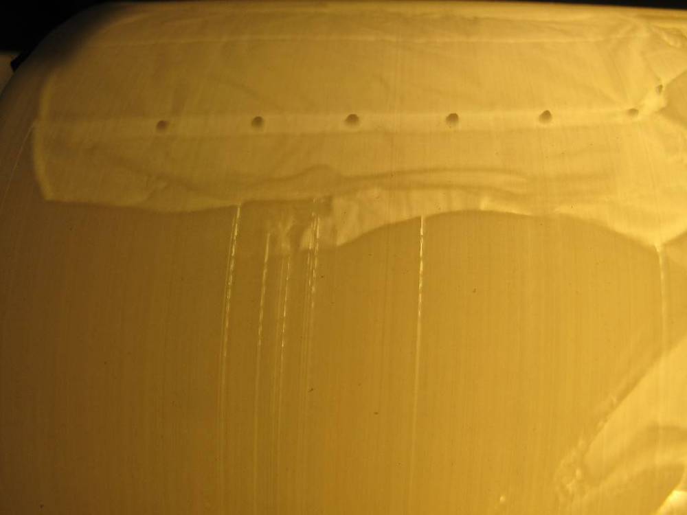

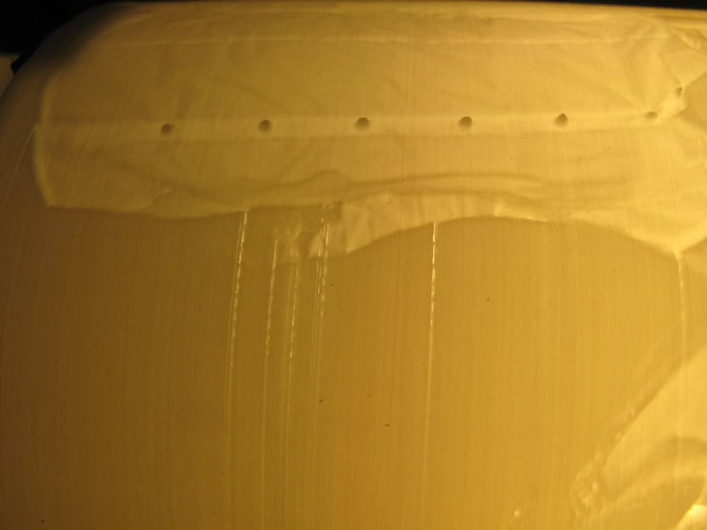

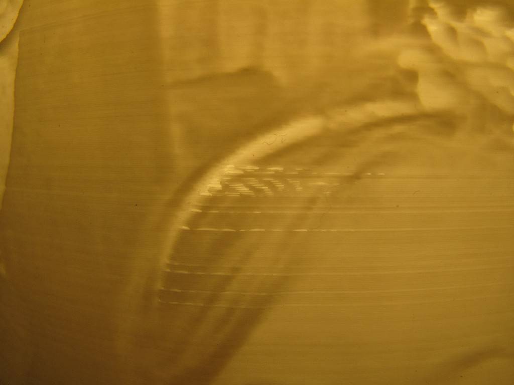

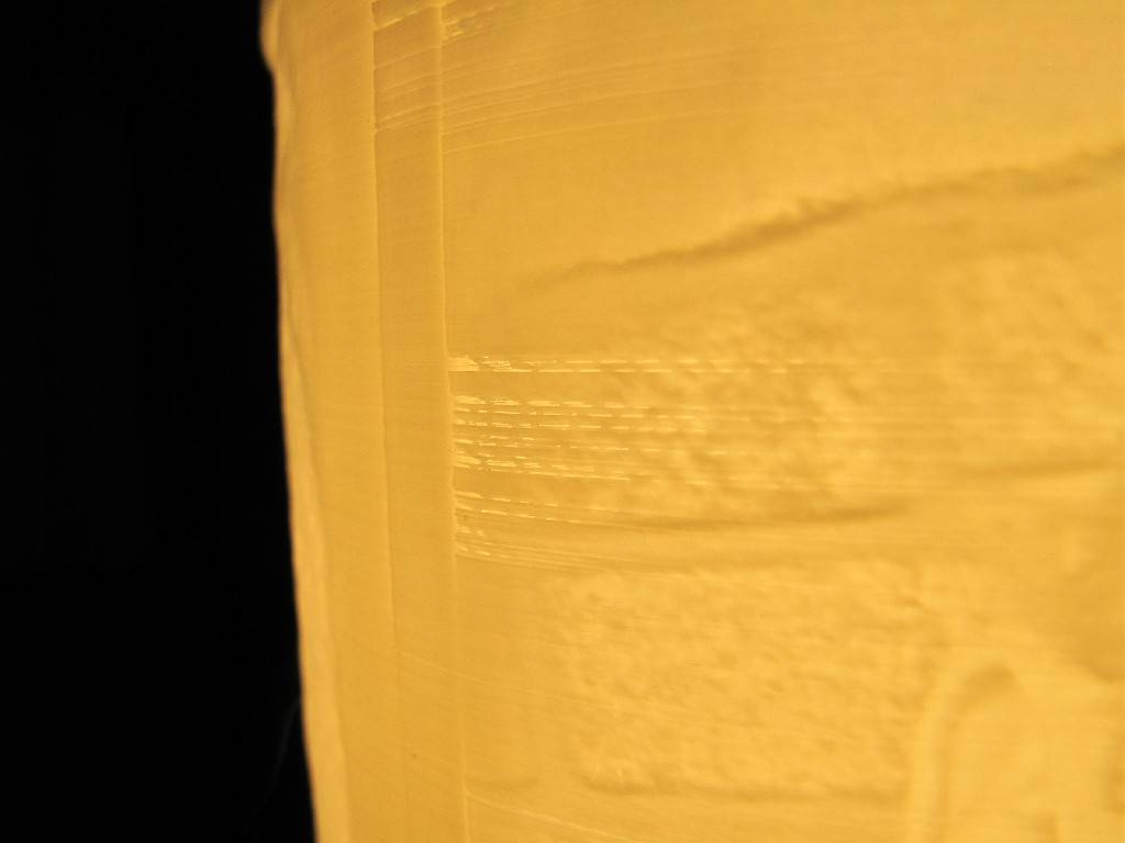

Ironblue Posté(e) Janvier 1, 2020 Auteur Posté(e) Janvier 1, 2020 Alors depuis 3 ou 4 jours j'avais des soucis qui me fessait bien chi..er (une impression de 30h de recommencée car pleins de sous extrusion), nettoyage, lubrification, vérif des couroies, changement de paramètre et je relance, rebelote qualité pas terrible (c'est con pour une litho...) comme c'est une nouvelle bobine de pla blanc, je me dit que ce pla est pas top pour cette utilisation. Je décide d'imprimer les pieds de ces lampes (bin oui 2 commandes en cours, c'est forcement maintenant que ça merde....), premier pieds toujours quelques défauts mais avec le pla métallisé ça ne se voie pas, deuxième pieds même G-code mais pla standart, au bout de 2h pleins de défauts (manque de matière par endroit), je refait mon g-code sans rétrac me disant que c'est peut être la le souci.... au bout de 2 heures même défauts... (j'ai voulu essayer prusa au lieu de cura mais j'ai pas réussi à mettre mon g-code de début et de fin, prusa me signale une erreur...bref retour sur cura). Les litho le pieds Après avoir toute la journée essayer d'imprimer un truc correct, l'illumination et si ça venait du tube PTFE donc je démonte la tête et la change par une neuve en stock et je relance une impression du pied. Pendant que ça imprime et que l'impression atteint le moment ou normalement ça merde, j'en profite pour démonter et nettoyer la tête que je viens d'enlever (et la première ou j'avais merdé en montant une nouvelle buse). Les tubes bon du coups j'ai 2 têtes sans tube (plutôt une, j'ai retournée l'un des tubes et il passe l'autre bloque), est ce que je peux remplacer ses bouts de tube par du tube capricorne (il y en a sur amazon donc livraison rapide et sans frais) ou avez vous mieux ? Plus de 2h que ça imprime et pour l'instant ras
Ironblue Posté(e) Janvier 1, 2020 Auteur Posté(e) Janvier 1, 2020 bon de toute façon, ça redéconne, la je sais plus quoi faire....
KSEF81 Posté(e) Janvier 1, 2020 Posté(e) Janvier 1, 2020 Tu imprimés avec du pla ? Si oui à quel température ? Moi sur la Discoeasy200 j'avais eu le meme problème au niveau du PTFE et c'était du à la température trop élevée car le capteur ( de température) déconnait. Mais cela peut aussi venir du filament.
KSEF81 Posté(e) Janvier 1, 2020 Posté(e) Janvier 1, 2020 Vérifié aussi que la l'entraînement du filament ce fait correctement pour éviter que ça chauffe à vide et vérifie si la tête est bien ventilé.
Ironblue Posté(e) Janvier 1, 2020 Auteur Posté(e) Janvier 1, 2020 J'ai déjà tout fait et refait, j'essai un autre modèle avec un autre filament...
titi Posté(e) Janvier 2, 2020 Posté(e) Janvier 2, 2020 Essaye un ancien gcode déjà tranché avent tes problèmes d’impression , si tu a une bonne qualité d'impression se n'et pas l'imprimante . Alors ça vient de cura une erreur de config peut engendré des défaut d'impression . Si cet cura demande une aide a une autre personne du forum , moi je suis pas douer pour les réglages Vomieux un qui sait que dix qui cherche .

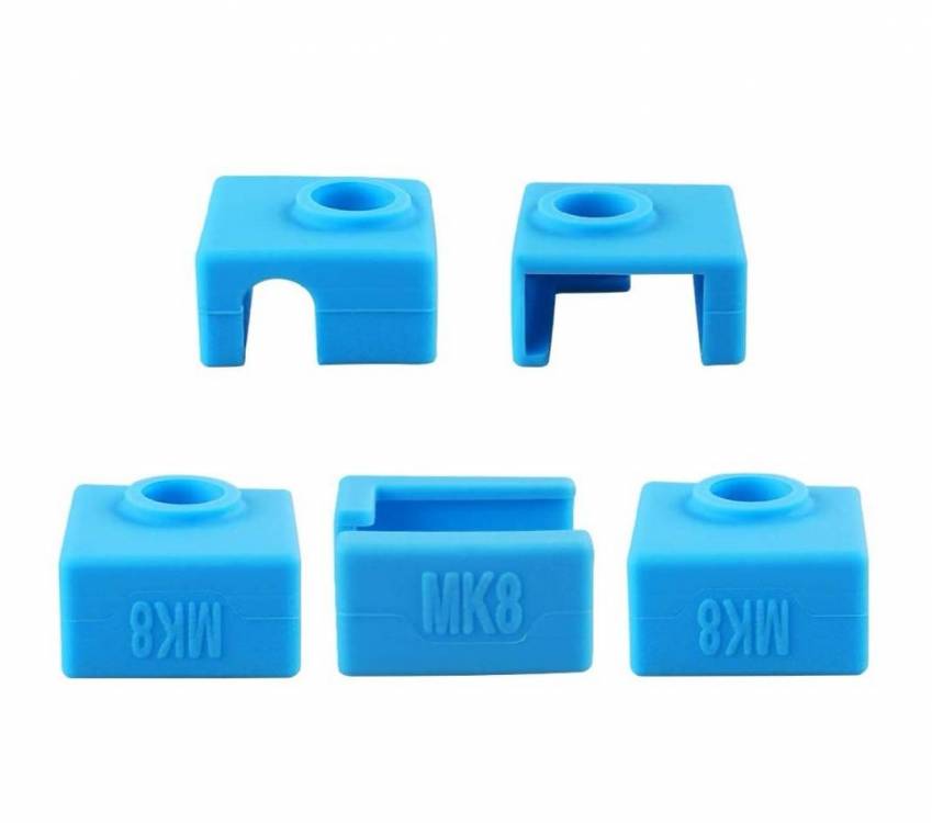

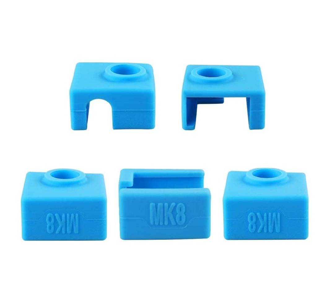

Ironblue Posté(e) Janvier 6, 2020 Auteur Posté(e) Janvier 6, 2020 J'ai imprimée d'autres modèles, aucun souci, essais à 0,15 et 0,2 pas de problème de manque de matière... je vais réessayer mon pied de lampe (de toute façon va bien falloir que je l'imprime), les seules paramètres que j'ai changée c'est la vitesse de retrac, de déplacement et la vitesse d'impression que j'ai augmentée... et avec la nouvelle tête il a fallu que je diminue la température de 10° J'aimerais mettre une chaussette en silicone mais impossible d'en trouver une compatible, celle pour la V5 a les bonnes dimensions mais les trous ne correspondent pas (et si je coupe pour que les trous correspondent, il ne va pas rester grand chose de la chaussette...)
KSEF81 Posté(e) Janvier 6, 2020 Posté(e) Janvier 6, 2020 Il y a 1 heure, Ironblue a dit : J'ai imprimée d'autres modèles, aucun souci, essais à 0,15 et 0,2 pas de problème de manque de matière... je vais réessayer mon pied de lampe (de toute façon va bien falloir que je l'imprime), les seules paramètres que j'ai changée c'est la vitesse de retrac, de déplacement et la vitesse d'impression que j'ai augmentée... et avec la nouvelle tête il a fallu que je diminue la température de 10° J'aimerais mettre une chaussette en silicone mais impossible d'en trouver une compatible, celle pour la V5 a les bonnes dimensions mais les trous ne correspondent pas (et si je coupe pour que les trous correspondent, il ne va pas rester grand chose de la chaussette...) J'ai trouvé ça sur Ama...
Ironblue Posté(e) Janvier 6, 2020 Auteur Posté(e) Janvier 6, 2020 (modifié) celle la ne sont pas de la bonne dimension, elles font 20x20x10mm et il faut 16x16x12mm. Apres dans les descriptions ils doivent parler des dimensions extérieur, pas facile de savoir les dimensions intérieurs... Modifié (le) Janvier 6, 2020 par Ironblue
KSEF81 Posté(e) Janvier 6, 2020 Posté(e) Janvier 6, 2020 (modifié) Il y a 1 heure, Ironblue a dit : celle la ne sont pas de la bonne dimension, elles font 20x20x10mm et il faut 16x16x12mm. Apres dans les descriptions ils doivent parler des dimensions extérieur, pas facile de savoir les dimensions intérieurs... Je viens de me renseigner les v6 son les même que les V5. Donc sur ama... HAWKUNG 41 Pièces Kit Outil Imprimante 3D, 10 Buse + 3 Bloc Chauffant + 3 Gorge Tube + 3 V6 Coque Silicone + 10 Nettoyage Aiguille + Autres Accessoires pour V6 3D Printer 1.75mm Extrudeuse Hotend Modifié (le) Janvier 6, 2020 par KSEF81

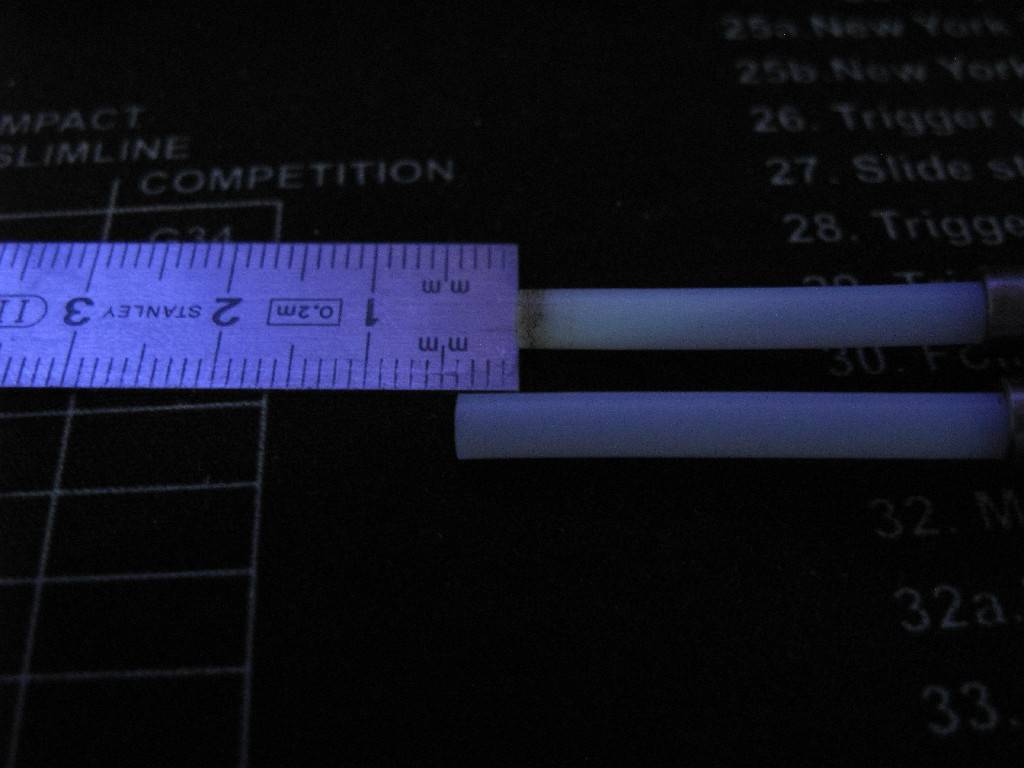

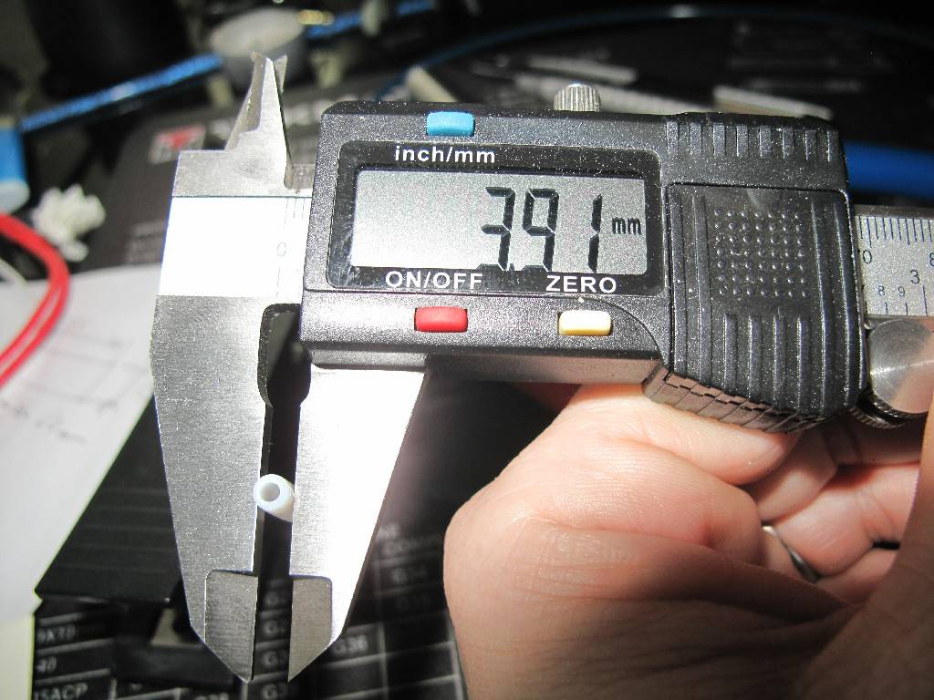

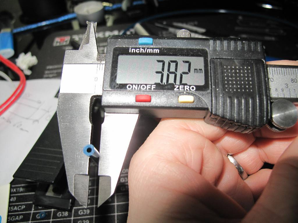

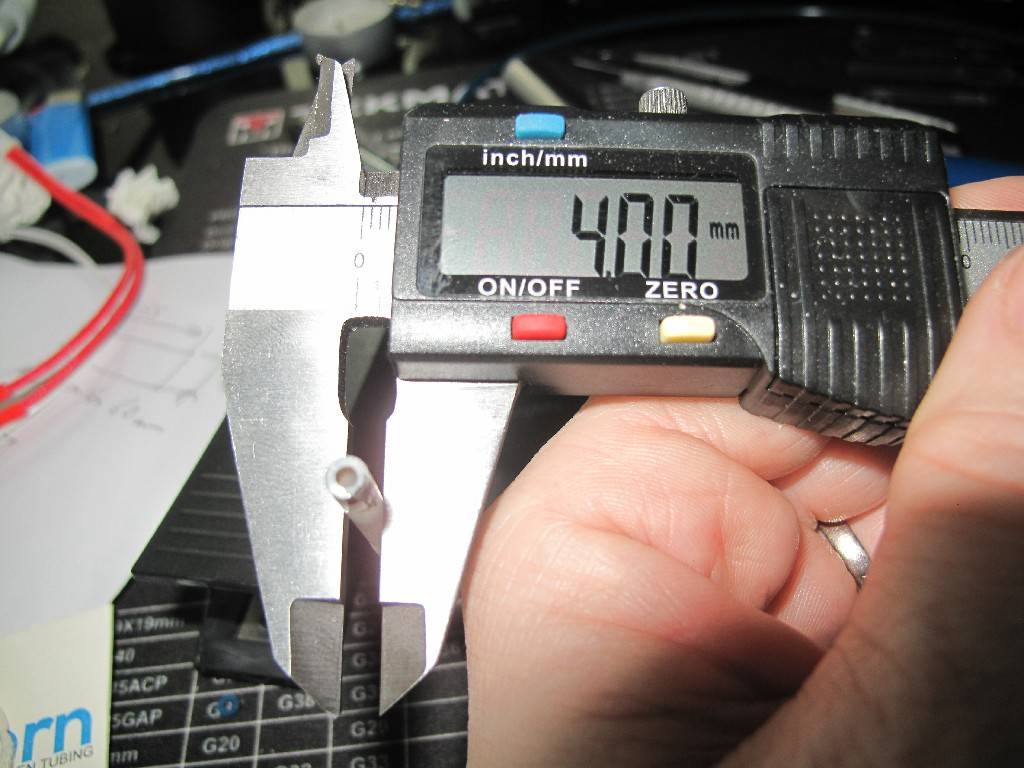

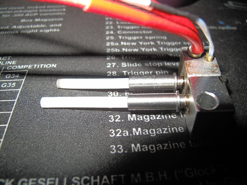

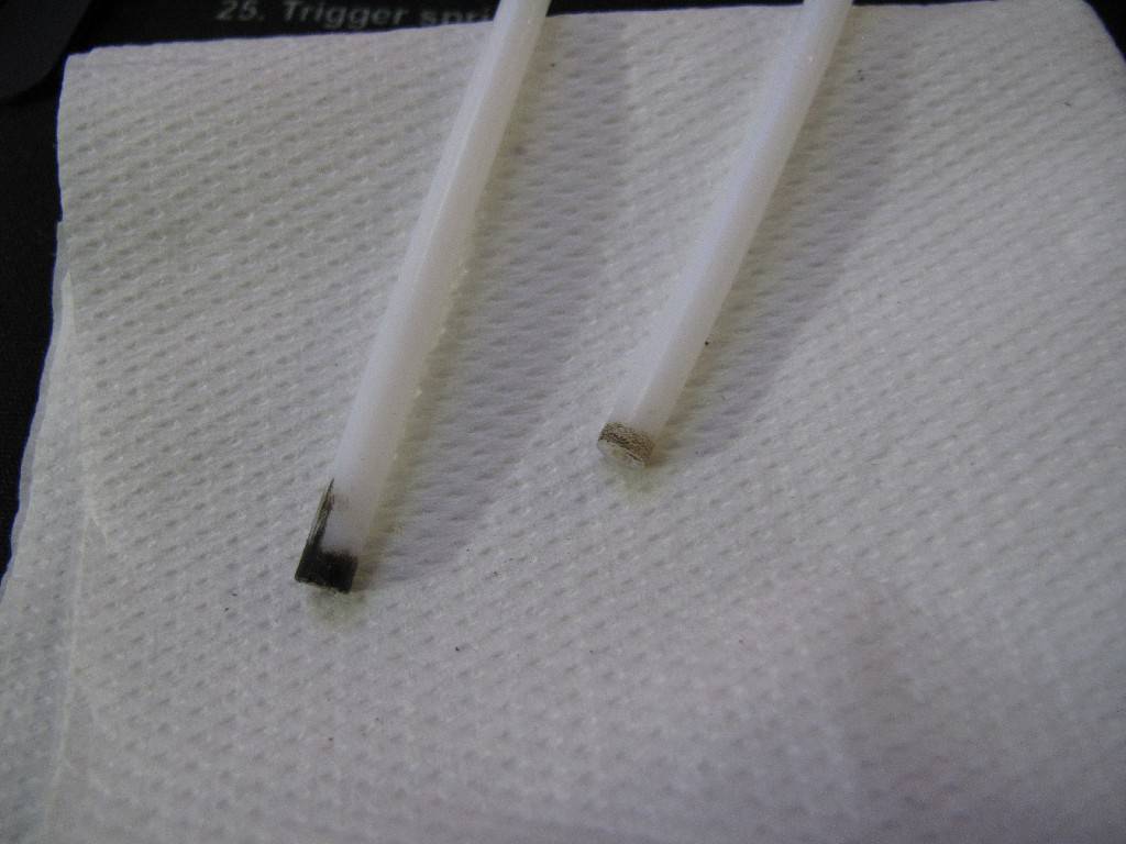

Ironblue Posté(e) Janvier 6, 2020 Auteur Posté(e) Janvier 6, 2020 https://www.amazon.fr/FYSETC-paires-chaussettes-silicone-imprimante/dp/B07TS38MT2/ref=sr_1_1?__mk_fr_FR=ÅMÅŽÕÑ&keywords=Lot+de+3+paires+de+chaussettes+en+silicone+pour+imprimante+3D+MP+Select+Mini+V2+MP+Mini+Delta&qid=1578324440&sr=8-1 Celle la à la bonne dimension mais les trous sont pas à la bonne place, je vais surement essayer avec celle la car j'ai pas envie de changer mon block de chauffe surtout que j'en ai 4 en stock J'ai reçu le tube capricorne, c'est pas vraiment les dimensions annoncée, le diamètre extérieur fait 3,8mm et pas 4mm donc j'ai pas mal de jeu quant je le met dans la tête et le diamètre intérieur ne fait pas 2mm vue que le filament passe vraiment tout juste (on sens une résistance) donc il fait plutôt dans les 1,76 voir 1,8 au mieux, si jamais j'ai un filament légèrement plus épais c'est mort ça passera pas. Bon peut être que c'est normal à froid...
KSEF81 Posté(e) Janvier 6, 2020 Posté(e) Janvier 6, 2020 il y a une heure, Ironblue a dit : tube capricorne Bon a savoir.
Ironblue Posté(e) Janvier 6, 2020 Auteur Posté(e) Janvier 6, 2020 Tube capricorne tube d'origine neuf (jamais chauffé) Tube d'origine après quelques kg de pla
KSEF81 Posté(e) Janvier 6, 2020 Posté(e) Janvier 6, 2020 Effectivement il y a un problème. Regarde cette vidéo

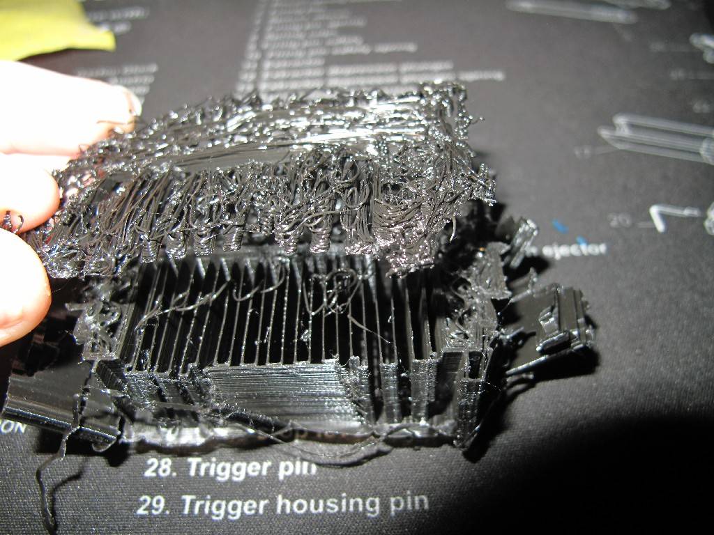

Ironblue Posté(e) Janvier 19, 2020 Auteur Posté(e) Janvier 19, 2020 (modifié) hier soir la mienne m'a fait de la merde, pourtant juste avant j'ai imprimer une pièce de 24h, j'en relance une autre avec les même paramètres et au bout de quelque heure un bruit bizarre je vais voir et la partie haute de la pièce collée à la buse le reste toujours sur le plateau.... je nettoie tous, je vérifie que le filament coule bien (se qui est le cas, bon débit régulier), je me dit que comme je viens de changer de bobine, elle c'est peut être coincée à un moment, je relance la même impression... Pas de bruit bizarre mais je vérifie l'impression avant d'aller au lit.... la même merde pleins de sous extrusion partout. La je me dit c'est encore le tube ptfe qui fait chier, je démonte la tête d'impression (1h de mat....) et une fois démonter je la compare à une bien montée le tube est de la même dimension et était bien montée au moment de l'installation... le tube est remonté de 4mm en imprimant quelques kg de pla (température à 195°) j'ai démontée l'extrudeur pour essayer de comprendre d'ou vient le problème et pourquoi le tube remonte. Rien n'est prévu pour empêcher le tube de remonter, il n'y à rien pour le maintenir dans le headbreak, la j'imprimais une pièce avec pas mal de rétractation, je pense que le tube remontait un peu à chaque fois jusqu'à être en buté dans l'extrudeur. J'ai remplacée le tube ptfe d'origine par un tube capricorne plus long, il n'y a plus de jeu entre la buté du headbreak et celle de l'extrudeur (enfin j'espère car j'ai fait ça à 1h 30 du mat...), j'ai relancée ma pièce ce matin, on verra bien si cela résout le problème une fois pour toute car c'est la 3 ou 4eme fois que cela arrive depuis que j'ai l'imprimante. Modifié (le) Janvier 19, 2020 par Ironblue
KSEF81 Posté(e) Janvier 19, 2020 Posté(e) Janvier 19, 2020 Bonjour, Il y a bien une vise pour tenir je te fais un photo montage. a tout .....
