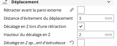

CacaoTor Posté(e) Juillet 24, 2019 Partager Posté(e) Juillet 24, 2019 Bien l'bonsoir, J'ai remarqué un phénomène apparu je ne sait comment. J'ai un Marlin 2.x version de y'a 3 semaines. (le problème est aussi présent sur des builds de plus d'un mois en arrière). Une SKR V1.3 et un BLTouch officiel 3.1 A la fin de l'impression de ma jupe, mon Z se lève systématiquement d'environ 1mm, juste avant de passer aux premières couches du vrai print. Cela à bien sur pour effet de faire une première couche inexploitable et donc un print impossible. J'ai testé des tonnes de réglages et décortiqué la conf marlin pour essayer de comprendre. Au petit bonheur la chance, je désactivé dans mon slicer (Cura 4.0, 4.1) la fonction "Activer les rétractations". Et là miracle, le problème disparaît. Je ne vois pas du tout le rapport en plus de cela, entre rétracter, et monter le Z... Ça fait un bail que je cherche sans aucune idée, à part celle d'un bug éventuel de code dans les version Marlin. Merci par avance. 1 Lien vers le commentaire Partager sur d’autres sites More sharing options...
CacaoTor Posté(e) Juillet 25, 2019 Auteur Partager Posté(e) Juillet 25, 2019 J'auto update. le Fait de faire une bordure au lieux d'une jupe, rétractations activée, je fait plus monter la tête.. Ce n'est ni marlin ni méca ni électro, mais purement software slicer visiblement. Quelqu'un connait un tweak ? @pascal_lb @fran6p ? xD Lien vers le commentaire Partager sur d’autres sites More sharing options...

CacaoTor Posté(e) Septembre 3, 2019 Auteur Partager Posté(e) Septembre 3, 2019 (modifié) Hello, J'ai pu prendre un peu de temps pour analyser les gcodes de Cura (je suis passé depuis en 4.2.1). Le coupable : ;MESH:NONMESH G0 F600 X223.064 Y155.339 Z0.3 Z0.3 Il se fait juste après la jupe... A noter : Première couche demandée en 0.2mm et tout le reste en 0.1mm. Donc il commence le print par la jupe avec un Z0.2, dès que la jupe est fini il fait un Z0.3 (donc il aditionne une valeur +0.1mm ??) Sauf erreur, quand on demande une première couche de xmm de hauteur, cela vaut pour la jupe/bordure et autre, ET la première couche de l'objet en lui-même... Pourquoi faire un +0.1mm après la bordure ?? On dirait qu'il considère la bordure comme la première SEULEMENT. Tous mes problèmes viennent donc de là... Tous mes Gcode on a un moment ou un autre la ligne pré-citée. Des experts dans le coin ? @fran6p @pascal_lb etc... Modifié (le) Septembre 3, 2019 par CacaoTor Lien vers le commentaire Partager sur d’autres sites More sharing options...

CacaoTor Posté(e) Septembre 3, 2019 Auteur Partager Posté(e) Septembre 3, 2019 (modifié) Merci pour ta réponse. il y a 9 minutes, pascal_lb a dit : le Z0.3 n'indique pas que tu montes ton Z de 3 dixième mais que tu passes de la couche 1 de 0.2 à la couche 2 de 0.1 ... 0.2+0.1 = 0.3 On est bien d'accord. Mais mon problème justement est que la Jupe semble différencier de la première couche du modèle. Jupe (donc première couche) et la première couche du modèle devraient avoir tous les deux Z0.2. En clair, quand la jupe est fini, en AUCUN cas le Z devait déjà monter. Je sais pas si mes propos sont clair c'est un peu galère à imager. @Epsylon3 Non en effet cette partie pause pas de problème. Le Z grimpe PILE après la jupe, ou bordure, ou n'importe quoi qu'on imprime autour de l'objet. Si je désactive les rétractations, et allez savoir pourquoi, ce Z0.3 disparaît... Modifié (le) Septembre 3, 2019 par CacaoTor Lien vers le commentaire Partager sur d’autres sites More sharing options...
Epsylon3 Posté(e) Septembre 3, 2019 Partager Posté(e) Septembre 3, 2019 il n'y a que le "Z Hop on retraction" qui semble pouvoir expliquer ca... je ferais attention a mon prochain print.. Lien vers le commentaire Partager sur d’autres sites More sharing options...
CacaoTor Posté(e) Septembre 3, 2019 Auteur Partager Posté(e) Septembre 3, 2019 Ouh... Tu tiens peut-être un truc là. Le Z hop est pas activé chez moi mais je vais essayer quelque chose... Lien vers le commentaire Partager sur d’autres sites More sharing options...

fran6p Posté(e) Septembre 4, 2019 Partager Posté(e) Septembre 4, 2019 @CacaoTor Comme @pascal_lb, je ne suis pas un expert en gcode (amateur éclairé peut-être (en fait ça dépend de la luminosité) . La version 4.2.1 comme toutes les autres versions comportent des bugs / fonctionnalités. Avec l'adjonction du mod Creawsome dans cette version pour les Creality, j'ai quelques problèmes avec les supports. J'essaie de m'en passer mais pour certaines pièces, il doit y en avoir. Parfois, ils sont correctement placés, d'autres fois, ils s'arrêtent bien avant la surface qu'ils sont sensés supporter (j'y perds mon latin). Concernant ton problème d'augmentation du Z après la jupe, je n'ai pas d'idée et pas vu/lu de problème similaire sur FB, Reddit, ... J'ai découvert un bout de gcode à ajouter en toute fin du end_gcode qui après tranchage d'une pièce, ajoute tous les paramètres de Cura (il y en a un sacré paquet), peut-être que ça pourrait t'être utile donc je le joins (à ouvrir avec un éditeur de texte (Notepad++, Atom, VS Code, Sublime, ... ou un simple VI voire un EMACS ). Les instructions pour l'utiliser sont au début du fcihier .log : CurrentSettingsAtTheEndOfTheGCode.log Exemple de mes paramètres actuels (y compris ceux que je n'ai jamais modifié et que je savais même pas qu'ils existaient Révélation ;****Current settings used***** ;Machine ; Machine Type: Creality CR-10 ; Show Machine Variants: False ; Material GUID: 16266964-804d-4138-affa-4fa6a6dd8470 ; Wait for Build Plate Heatup: True ; Wait for Nozzle Heatup: True ; Include Material Temperatures: True ; Include Build Plate Temperature: True ; Machine Width: 300 ; Machine Depth: 300 ; Build Plate Shape: rectangular ; Build Plate Material: glass ; Machine Height: 400 ; Has Heated Build Plate: True ; Is Center Origin: False ; Number of Extruders: 1 ; Number of Extruders that are enabled: 1 ; Outer nozzle diameter: 1 ; Nozzle length: 3 ; Nozzle angle: 45 ; Heat zone length: 16 ; Filament Park Distance: 16 ; Enable Nozzle Temperature Control: True ; Heat up speed: 2.0 ; Cool down speed: 2.0 ; Minimal Time Standby Temperature: 50.0 ; G-code flavour: RepRap (Marlin/Sprinter) ; Firmware Retraction: False ; Disallowed areas: [] ; Nozzle Disallowed Areas: [] ; Machine head polygon: [[-26, 34], [-26, -32], [22, -32], [22, 34]] ; Machine head & Fan polygon: [[-26, 34], [-26, -32], [32, -32], [32, 34]] ; Gantry height: 25 ; Nozzle ID: unknown ; Nozzle Diameter: 0.4 ; Offset With Extruder: True ; Extruder Prime Z Position: 0 ; Absolute Extruder Prime Position: False ; Maximum Speed X: 500 ; Maximum Speed Y: 500 ; Maximum Speed Z: 10 ; Maximum Feedrate: 50 ; Maximum Acceleration X: 500 ; Maximum Acceleration Y: 500 ; Maximum Acceleration Z: 100 ; Maximum Filament Acceleration: 5000 ; Default Acceleration: 500 ; Default X-Y Jerk: 10 ; Default Z Jerk: 0.4 ; Default Filament Jerk: 5 ; Steps per Millimeter (X): 50 ; Steps per Millimeter (Y): 50 ; Steps per Millimeter (Z): 50 ; Steps per Millimeter (E): 1600 ; X Endstop in Positive Direction: False ; Y Endstop in Positive Direction: False ; Z Endstop in Positive Direction: True ; Minimum Feedrate: 0.0 ; Feeder Wheel Diameter: 10.0 ;Quality ; Layer Height: 0.2 ; Initial Layer Height: 0.2 ; Line Width: 0.44000000000000006 ; Wall Line Width: 0.44000000000000006 ; Outer Wall Line Width: 0.44000000000000006 ; Inner Wall(s) Line Width: 0.44000000000000006 ; Top/Bottom Line Width: 0.44000000000000006 ; Infill Line Width: 0.44000000000000006 ; Skirt/Brim Line Width: 0.44000000000000006 ; Support Line Width: 0.44000000000000006 ; Support Interface Line Width: 0.44000000000000006 ; Support Roof Line Width: 0.44000000000000006 ; Support Floor Line Width: 0.44000000000000006 ; Prime Tower Line Width: 0.44000000000000006 ; Initial Layer Line Width: 100.0 ;Shell ; Wall Extruder: -1 ; Outer Wall Extruder: -1 ; Inner Wall Extruder: -1 ; Wall Thickness: 1.3200000000000003 ; Wall Line Count: 3 ; Outer Wall Wipe Distance: 0.0 ; Top Surface Skin Extruder: -1 ; Top Surface Skin Layers: 0 ; Top/Bottom Extruder: -1 ; Top/Bottom Thickness: 0.8 ; Top Thickness: 0.8 ; Top Layers: 4 ; Bottom Thickness: 0.8 ; Bottom Layers: 4 ; Top/Bottom Pattern: lines ; Bottom Pattern Initial Layer: lines ; Top/Bottom Line Directions: [ ] ; Outer Wall Inset: 0 ; Optimize Wall Printing Order: True ; Outer Before Inner Walls: False ; Alternate Extra Wall: False ; Compensate Wall Overlaps: True ; Compensate Outer Wall Overlaps: True ; Compensate Inner Wall Overlaps: True ; Fill Gaps Between Walls: everywhere ; Filter Out Tiny Gaps: False ; Print Thin Walls: False ; Horizontal Expansion: 0 ; Initial Layer Horizontal Expansion: 0 ; Z Seam Alignment: back ; Z Seam X: 150.0 ; Z Seam Y: 900 ; Seam Corner Preference: z_seam_corner_weighted ; Z Seam Relative: False ; Ignore Small Z Gaps: False ; Extra Skin Wall Count: 1 ; Enable Ironing: False ; Iron Only Highest Layer: False ; Ironing Pattern: zigzag ; Ironing Line Spacing: 0.1 ; Ironing Flow: 10.0 ; Ironing Inset: 0.22000000000000003 ; Ironing Speed: 33.333333333333336 ; Ironing Acceleration: 500 ; Ironing Jerk: 8 ;Infill ; Infill Extruder: -1 ; Infill Density: 20 ; Infill Line Distance: 6.6000000000000005 ; Infill Pattern: cubic ; Connect Infill Lines: False ; Infill Line Directions: [ ] ; Infill X Offset: 0 ; Infill Y Offset: 0 ; Cubic Subdivision Shell: 0.44000000000000006 ; Infill Overlap Percentage: 20.0 ; Infill Overlap: 0.08800000000000001 ; Skin Overlap Percentage: 5.0 ; Skin Overlap: 0.022000000000000002 ; Infill Wipe Distance: 0.0 ; Infill Layer Thickness: 0.2 ; Gradual Infill Steps: 0 ; Gradual Infill Step Height: 1.5 ; Infill Before Walls: False ; Minimum Infill Area: 0 ; Skin Removal Width: 1.3200000000000003 ; Top Skin Removal Width: 1.3200000000000003 ; Bottom Skin Removal Width: 1.3200000000000003 ; Skin Expand Distance: 1.3200000000000003 ; Top Skin Expand Distance: 1.3200000000000003 ; Bottom Skin Expand Distance: 1.3200000000000003 ; Maximum Skin Angle for Expansion: 90 ; Minimum Skin Width for Expansion: 4.898587196589413e-17 ;Material ; Default Printing Temperature: 202 ; Printing Temperature: 205 ; Printing Temperature Initial Layer: 210 ; Initial Printing Temperature: 205 ; Final Printing Temperature: 205 ; Extrusion Cool Down Speed Modifier: 0.7 ; Default Build Plate Temperature: 60 ; Build Plate Temperature: 60 ; Build Plate Temperature Initial Layer: 65 ; Diameter: 1.75 ; Adhesion Tendency: 0 ; Surface Energy: 100 ; Shrinkage Ratio: 0 ; Flow: 100 ; Initial Layer Flow: 100 ; Enable Retraction: True ; Retract at Layer Change: False ; Retraction Distance: 6.4 ; Retraction Speed: 40 ; Retraction Retract Speed: 40 ; Retraction Prime Speed: 40 ; Retraction Extra Prime Amount: 0.064 ; Retraction Minimum Travel: 3 ; Maximum Retraction Count: 100 ; Minimum Extrusion Distance Window: 7 ; Standby Temperature: 175 ; Nozzle Switch Retraction Distance: 16 ; Nozzle Switch Retraction Speed: 20 ; Nozzle Switch Retract Speed: 20 ; Nozzle Switch Prime Speed: 20 ;Speed ; Print Speed: 70 ; Infill Speed: 70 ; Wall Speed: 40 ; Outer Wall Speed: 40 ; Inner Wall Speed: 40 ; Top Surface Skin Speed: 50 ; Top/Bottom Speed: 50 ; Support Speed: 40 ; Support Infill Speed: 40 ; Support Interface Speed: 50 ; Support Roof Speed: 50 ; Support Floor Speed: 50 ; Prime Tower Speed: 50 ; Travel Speed: 180.0 ; Initial Layer Speed: 20.0 ; Initial Layer Print Speed: 20.0 ; Initial Layer Travel Speed: 100.0 ; Skirt/Brim Speed: 20.0 ; Maximum Z Speed: {max_feedrate_z_override} ; Number of Slower Layers: 1 ; Equalize Filament Flow: False ; Maximum Speed for Flow Equalization: 150 ; Enable Acceleration Control: False ; Print Acceleration: 500 ; Infill Acceleration: 500 ; Wall Acceleration: 500 ; Outer Wall Acceleration: 500 ; Inner Wall Acceleration: 500 ; Top Surface Skin Acceleration: 500 ; Top/Bottom Acceleration: 500 ; Support Acceleration: 500 ; Support Infill Acceleration: 500 ; Support Interface Acceleration: 500 ; Support Roof Acceleration: 500 ; Support Floor Acceleration: 500 ; Prime Tower Acceleration: 500 ; Travel Acceleration: 500 ; Initial Layer Acceleration: 500 ; Initial Layer Print Acceleration: 500 ; Initial Layer Travel Acceleration: 500 ; Skirt/Brim Acceleration: 500 ; Enable Jerk Control: False ; Print Jerk: 8 ; Infill Jerk: 8 ; Wall Jerk: 8 ; Outer Wall Jerk: 8 ; Inner Wall Jerk: 8 ; Top Surface Skin Jerk: 8 ; Top/Bottom Jerk: 8 ; Support Jerk: 8 ; Support Infill Jerk: 8 ; Support Interface Jerk: 8 ; Support Roof Jerk: 8 ; Support Floor Jerk: 8 ; Prime Tower Jerk: 8 ; Travel Jerk: 8 ; Initial Layer Jerk: 8 ; Initial Layer Print Jerk: 8 ; Initial Layer Travel Jerk: 8 ; Skirt/Brim Jerk: 8 ;Travel ; Combing Mode: infill ; Retract Before Outer Wall: True ; Avoid Printed Parts When Traveling: True ; Travel Avoid Distance: 0.625 ; Start Layers with the Same Part: False ; Layer Start X: 0.0 ; Layer Start Y: 0.0 ; Z Hop When Retracted: False ; Z Hop Only Over Printed Parts: False ; Z Hop Height: 0.2 ; Z Hop After Extruder Switch: True ;Cooling ; Enable Print Cooling: True ; Fan Speed: 100.0 ; Regular Fan Speed: 100.0 ; Maximum Fan Speed: 100.0 ; Regular/Maximum Fan Speed Threshold: 10 ; Initial Fan Speed: 0 ; Regular Fan Speed at Height: 0.6000000000000001 ; Regular Fan Speed at Layer: 4 ; Minimum Layer Time: 10 ; Minimum Speed: 10 ; Lift Head: False ;Support ; Generate Support: False ; Support Extruder: 0 ; Support Infill Extruder: 0 ; First Layer Support Extruder: 0 ; Support Interface Extruder: 0 ; Support Roof Extruder: 0 ; Support Floor Extruder: 0 ; Support Placement: buildplate ; Support Overhang Angle: 60 ; Support Pattern: zigzag ; Connect Support Lines: False ; Connect Support ZigZags: True ; Support Density: 15 ; Support Line Distance: 2.933333333333334 ; Support Z Distance: 0.2 ; Support Top Distance: 0.2 ; Support Bottom Distance: 0 ; Support X/Y Distance: 0.8800000000000001 ; Support Distance Priority: xy_overrides_z ; Minimum Support X/Y Distance: 0.44000000000000006 ; Support Stair Step Height: 0.3 ; Support Stair Step Maximum Width: 5.0 ; Support Join Distance: 2.0 ; Support Horizontal Expansion: 0 ; Support Infill Layer Thickness: 0.2 ; Gradual Support Infill Steps: 0 ; Gradual Support Infill Step Height: 1 ; Enable Support Interface: True ; Enable Support Roof: True ; Enable Support Floor: True ; Support Interface Thickness: 0.6 ; Support Roof Thickness: 0.6 ; Support Floor Thickness: 0.6 ; Support Interface Resolution: 0.2 ; Support Interface Density: 33.333 ; Support Roof Density: 33.333 ; Support Roof Line Distance: 1.3200132001320015 ; Support Floor Density: 33.333 ; Support Floor Line Distance: 1.3200132001320015 ; Support Interface Pattern: concentric ; Support Roof Pattern: concentric ; Support Floor Pattern: concentric ; Use Towers: False ; Tower Diameter: 3.0 ; Minimum Diameter: {support_minimal_diameter} ; Tower Roof Angle: 65 ; Drop Down Support Mesh: True ;Build Plate Adhesion ; Enable Prime Blob: False ; Extruder Prime X Position: 0 ; Extruder Prime Y Position: 0 ; Build Plate Adhesion Type: skirt ; Build Plate Adhesion Extruder: 0 ; Skirt Line Count: 2 ; Skirt Distance: 4.0 ; Skirt/Brim Minimum Length: 250 ; Brim Width: 8.0 ; Brim Line Count: 10 ; Brim Only on Outside: True ; Raft Extra Margin: 15 ; Raft Smoothing: 5 ; Raft Air Gap: 0.3 ; Initial Layer Z Overlap: 0.15 ; Raft Top Layers: 2 ; Raft Top Layer Thickness: 0.2 ; Raft Top Line Width: 0.44000000000000006 ; Raft Top Spacing: 0.44000000000000006 ; Raft Middle Thickness: 0.30000000000000004 ; Raft Middle Line Width: 0.8800000000000001 ; Raft Middle Spacing: 1.08 ; Raft Base Thickness: 0.24 ; Raft Base Line Width: 0.8 ; Raft Line Spacing: 1.6 ; Raft Print Speed: 35.0 ; Raft Top Print Speed: 35.0 ; Raft Middle Print Speed: 26.25 ; Raft Base Print Speed: 26.25 ; Raft Print Acceleration: 500 ; Raft Top Print Acceleration: 500 ; Raft Middle Print Acceleration: 500 ; Raft Base Print Acceleration: 500 ; Raft Print Jerk: 8 ; Raft Top Print Jerk: 8 ; Raft Middle Print Jerk: 8 ; Raft Base Print Jerk: 8 ; Raft Fan Speed: 0 ; Raft Top Fan Speed: 0 ; Raft Middle Fan Speed: 0 ; Raft Base Fan Speed: 0 ;Dual Extrusion ; Enable Prime Tower: False ; Circular Prime Tower: {prime_tower_circular} ; Prime Tower Size: 20 ; Prime Tower Minimum Volume: 6 ; Prime Tower Thickness: {prime_tower_wall_thickness} ; Prime Tower X Position: 294.56 ; Prime Tower Y Position: 274.56 ; Prime Tower Flow: 100 ; Wipe Inactive Nozzle on Prime Tower: True ; Wipe Nozzle After Switch: {dual_pre_wipe} ; Prime Tower Purge Volume: {prime_tower_purge_volume} ; Enable Ooze Shield: False ; Ooze Shield Angle: 60 ; Ooze Shield Distance: 2 ;Mesh Fixes ; Union Overlapping Volumes: True ; Remove All Holes: False ; Extensive Stitching: False ; Keep Disconnected Faces: False ; Merged Meshes Overlap: 0.15 ; Remove Mesh Intersection: False ; Alternate Mesh Removal: True ; Remove Empty First Layers: True ;Special Modes ; Print Sequence: all_at_once ; Infill Mesh: False ; Infill Mesh Order: 0 ; Cutting Mesh: False ; Mold: False ; Minimal Mold Width: 5 ; Mold Roof Height: 0.5 ; Mold Angle: 40 ; Support Mesh: False ; Anti Overhang Mesh: False ; Surface Mode: normal ; Spiralize Outer Contour: False ; Smooth Spiralized Contours: True ; Relative Extrusion: False ;Experimental ; Tree Support: False ; Tree Support Branch Angle: 40 ; Tree Support Branch Distance: 1 ; Tree Support Branch Diameter: 2 ; Tree Support Branch Diameter Angle: 5 ; Tree Support Collision Resolution: 0.22000000000000003 ; Tree Support Wall Thickness: 0.44000000000000006 ; Tree Support Wall Line Count: 1 ; Slicing Tolerance: inclusive ; Top Surface Skin Line Width: 0.44000000000000006 ; Top Surface Skin Pattern: lines ; Top Surface Skin Line Directions: [ ] ; Infill Travel Optimization: True ; Auto Temperature: False ; Flow Temperature Graph: [[3.5,200],[7.0,240]] ; Maximum Resolution: 0.05 ; Break Up Support In Chunks: False ; Support Chunk Size: 20 ; Support Chunk Line Count: 7 ; Enable Draft Shield: False ; Draft Shield X/Y Distance: 10 ; Draft Shield Limitation: full ; Draft Shield Height: 10 ; Make Overhang Printable: False ; Maximum Model Angle: 50 ; Enable Coasting: True ; Coasting Volume: 0.064 ; Minimum Volume Before Coasting: 0.8 ; Coasting Speed: 90 ; Alternate Skin Rotation: False ; Cross 3D Pocket Size: 6.6000000000000005 ; Alternate Cross 3D Pockets: {cross_infill_apply_pockets_alternatingly} ; Spaghetti Infill: False ; Spaghetti Infill Stepping: True ; Spaghetti Maximum Infill Angle: 10 ; Spaghetti Infill Maximum Height: 2.0 ; Spaghetti Inset: 0.2 ; Spaghetti Flow: 20 ; Spaghetti Infill Extra Volume: 0 ; Enable Conical Support: False ; Conical Support Angle: 30 ; Conical Support Minimum Width: 5.0 ; Hollow Out Objects: {infill_hollow} ; Fuzzy Skin: False ; Fuzzy Skin Thickness: 0.3 ; Fuzzy Skin Density: 1.25 ; Fuzzy Skin Point Distance: 0.8 ; Flow rate compensation max extrusion offset: 0 ; Flow rate compensation factor: 100 ; Wire Printing: False ; WP Connection Height: 3 ; WP Roof Inset Distance: 3 ; WP Speed: 5 ; WP Bottom Printing Speed: 5 ; WP Upward Printing Speed: 5 ; WP Downward Printing Speed: 5 ; WP Horizontal Printing Speed: 5 ; WP Flow: 100 ; WP Connection Flow: 100 ; WP Flat Flow: 100 ; WP Top Delay: 0 ; WP Bottom Delay: 0 ; WP Flat Delay: 0.1 ; WP Ease Upward: 0.3 ; WP Knot Size: 0.6 ; WP Fall Down: 0.5 ; WP Drag Along: 0.6 ; WP Strategy: compensate ; WP Straighten Downward Lines: 20 ; WP Roof Fall Down: 2 ; WP Roof Drag Along: 0.8 ; WP Roof Outer Delay: 0.2 ; WP Nozzle Clearance: 1 ; Use adaptive layers: False ; Adaptive layers maximum variation: 0.04 ; Adaptive layers variation step size: 0.04 ; Adaptive layers threshold: 200.0 ; Enable Bridge Settings: True ; Minimum Bridge Wall Length: 5 ; Bridge Skin Support Threshold: 50 ; Bridge Wall Max Overhang: {bridge_wall_max_overhang} ; Bridge Wall Coasting: 100 ; Bridge Wall Speed: 20.0 ; Bridge Wall Flow: 50 ; Bridge Skin Speed: 25.0 ; Bridge Skin Flow: 60 ; Bridge Skin Density: 100 ; Bridge Fan Speed: 100 ; Bridge Has Multiple Layers: True ; Bridge Second Skin Speed: 25.0 ; Bridge Second Skin Flow: 100 ; Bridge Second Skin Density: 75 ; Bridge Second Skin Fan Speed: 0 ; Bridge Third Skin Speed: 25.0 ; Bridge Third Skin Flow: 110 ; Bridge Third Skin Density: 80 ; Bridge Third Skin Fan Speed: 0 ; Try Multiple Line Thicknesses: {wall_try_line_thickness} ;Command Line Settings: 0 ; Center object: False ; Mesh position x: 0 ; Mesh position y: 0 ; Mesh position z: 0 ; Mesh Rotation Matrix: [[1,0,0], [0,1,0], [0,0,1]] ;******End of current settings***** ;End of Gcode ;SETTING_3 {"global_quality": "[general]\\nversion = 4\\nname = FP-0.2\\ndefinit ;SETTING_3 ion = creality_base\\n\\n[metadata]\\nquality_type = standard\\nsetti ;SETTING_3 ng_version = 8\\ntype = quality_changes\\n\\n[values]\\nadhesion_type ;SETTING_3 = skirt\\nbridge_settings_enabled = True\\nbuild_volume_temperature ;SETTING_3 = 24\\nmaterial_bed_temperature = 60\\nmaterial_bed_temperature_layer ;SETTING_3 _0 = 65\\nspeed_slowdown_layers = 1\\n\\n", "extruder_quality": ["[ge ;SETTING_3 neral]\\nversion = 4\\nname = FP-0.2\\ndefinition = creality_base\\n\ ;SETTING_3 \n[metadata]\\nquality_type = standard\\nsetting_version = 8\\ntype = ;SETTING_3 quality_changes\\nposition = 0\\n\\n[values]\\nbrim_line_count = 10\ ;SETTING_3 \ncoasting_enable = True\\ninfill_enable_travel_optimization = True\\ ;SETTING_3 ninfill_overlap = 20.0\\nmaterial_print_temperature = 205\\nmaterial_ ;SETTING_3 print_temperature_layer_0 = 210\\nminimum_support_area = 5\\noptimize ;SETTING_3 _wall_printing_order = True\\nretraction_amount = 6.4\\nretraction_ex ;SETTING_3 tra_prime_amount = 0.064\\nretraction_extrusion_window = 7\\nretracti ;SETTING_3 on_min_travel = 3\\nretraction_speed = 40\\nskin_overlap = 5.0\\nskir ;SETTING_3 t_gap = 4.0\\nskirt_line_count = 2\\nslicing_tolerance = inclusive\\n ;SETTING_3 speed_print = 70\\nspeed_topbottom = 50\\nspeed_travel = 180.0\\nspee ;SETTING_3 d_wall = 40\\nsupport_angle = 60\\nsupport_brim_enable = False\\nsupp ;SETTING_3 ort_infill_rate = 15\\nsupport_interface_height = 0.6\\nsupport_inter ;SETTING_3 face_pattern = concentric\\nz_seam_corner = z_seam_corner_weighted\\n ;SETTING_3 \\n"]} 1 Lien vers le commentaire Partager sur d’autres sites More sharing options...
Jeff1494 Posté(e) Septembre 4, 2019 Partager Posté(e) Septembre 4, 2019 Bonjour à toutes et tous; Un grand merci à toi @fran6p je viens de tester et cela fonctionne parfaitement. Je vais juste voir si je pourrais extraire ces infos du GCode et les transférer sur Excel, avec la traduction en Français. Cela pourra être intéressant pour comparer, ou documenter les paramètres d'une impression. Lien vers le commentaire Partager sur d’autres sites More sharing options...
CacaoTor Posté(e) Septembre 4, 2019 Auteur Partager Posté(e) Septembre 4, 2019 @fran6p Rha mais c'est génial ton truc ! Pour mon problème mais pour n'importe quelle production aussi. Je vais regarder ça et essayer de voir le comportement. Je te rejoins complètement Cura fait des trucs vraiment chelous parfois. J'ai commencé à pas mal regarder du côté de Slic3r et le fork de Prusa, je sent qu'une migration va arriver tôt ou tard Merci bien, j'espère enfin me débarrasser de ce problème... Lien vers le commentaire Partager sur d’autres sites More sharing options...
