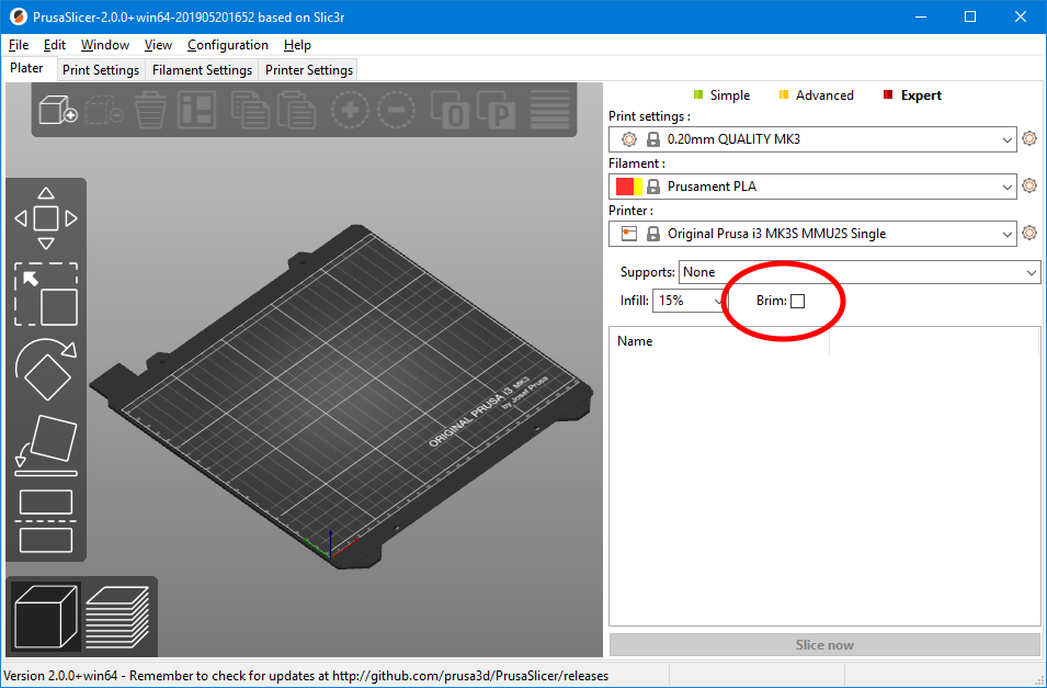

Kachidoki Posté(e) Juillet 26, 2019 Partager Posté(e) Juillet 26, 2019 Dans ce cas, c'est le "brim" (ou bordure en français) qu'il faut activer. Ca rajoute des périmètres à la première couche, pour faire comme une ventouse. Mais un souci d'accroche de la première couche peut aussi être dû à une mauvaise calibration du Z. La MK2 n'est pas parfaite sur ce point. 1 Lien vers le commentaire Partager sur d’autres sites More sharing options...
Marina Posté(e) Juillet 26, 2019 Auteur Partager Posté(e) Juillet 26, 2019 il y a 2 minutes, Kachidoki a dit : Dans ce cas, c'est le "brim" (ou bordure en français) qu'il faut activer. Ca rajoute des périmètres à la première couche, pour faire comme une ventouse. Mais un souci d'accroche de la première couche peut aussi être dû à une mauvaise calibration du Z. La MK2 n'est pas parfaite sur ce point. D'accord donc cela se trouve dans jupe et bordure ? Je dois augmenter la largeur de la bordure ? C'est vrai que j'avais eu un soucis de calibration, où j'ai dû la recalibrer … mais là j'avais vraiment l'impression que c'était le modèle qui était pas assez rétentif au plateau Merci ! Lien vers le commentaire Partager sur d’autres sites More sharing options...
Kachidoki Posté(e) Juillet 26, 2019 Partager Posté(e) Juillet 26, 2019 Oui c'est bien la largeur de la bordure, que tu peux passe à 5mm. Sur PrusaSlicer il est possible aussi de l'activer directement sur l'écran principal : 1 Lien vers le commentaire Partager sur d’autres sites More sharing options...
