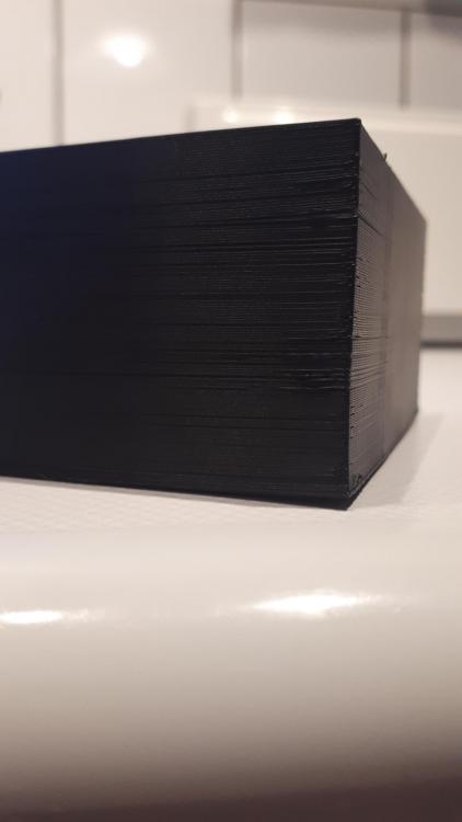

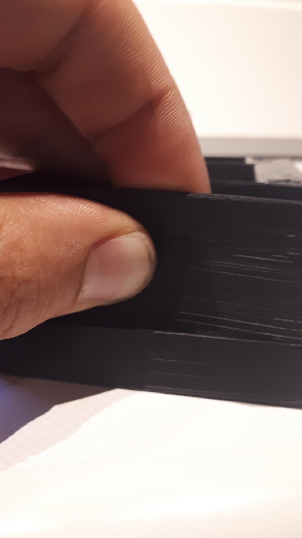

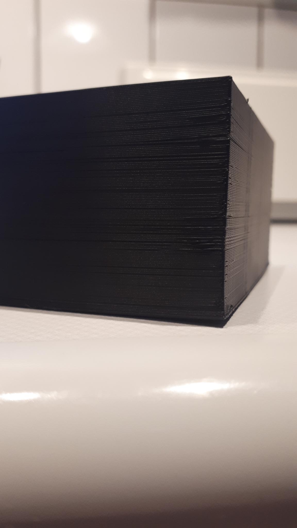

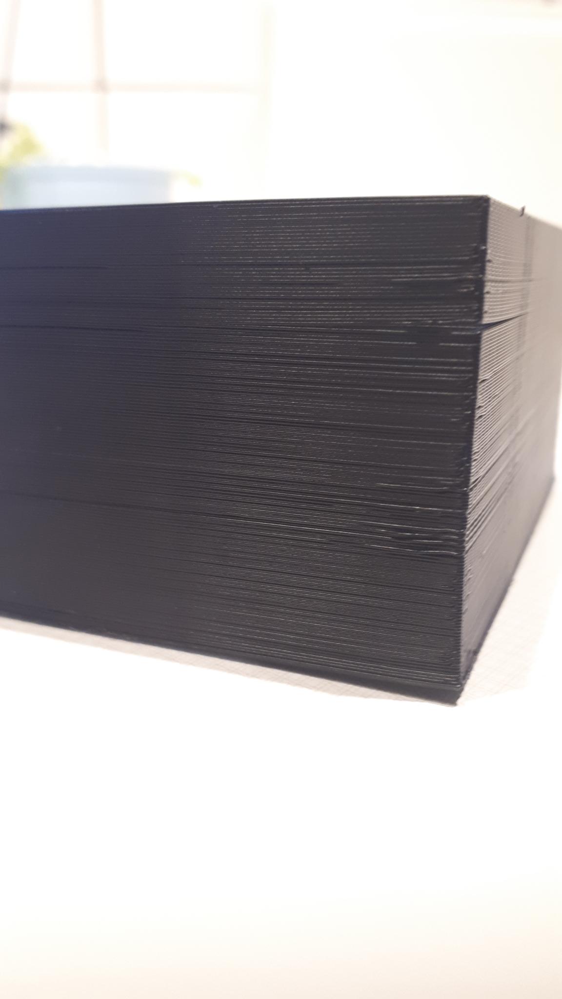

jujujuju2004 Posté(e) Juillet 26, 2019 Posté(e) Juillet 26, 2019 Bonsoir à tous, Je viens vers vous pour vous demandez quelques conseils, aides pour l'impression de l'abs sur une creality cr10. Il y a quelque jours j'ai fabriquer un caisson pour ma cr10 pour éviter les courants d'air, les changement de températures... pour pouvoir imprimer de l'abs. Tout à l'heure j'ai fait un petit test avec du fil sunlu de 1kg en noir : -buse 235°C -plateau 120°C -ventilation de la buse 20% -température dans le caisson 40°C -vitesse d'impression : première couche 20mm/s, remplissage (5%) 40mm/s et le reste 30mm/s Après l'impression finie, du warping (Je men douter), mais le plus bizare c'est des fissures entre les couches, et les couches qui ne tiennent pas entre-elle (avec une toute petite pression avec le doigt le plastique se casse en 2). Je vous joins une photo pour illustrer mes propos. Merci de votre futur aide, Jules

Guizboy Posté(e) Juillet 26, 2019 Posté(e) Juillet 26, 2019 (modifié) En fait si, un refroidissement trop brutal sur l'ABS ou l'ASA entraine des ruptures de couche. D'une part parce que le matériau se déforme immédiatement avec la ventilation. Et d'autre part parce que le refroidissement réduit la capacité d'adhésion inter couche du fait que le filament est déposé sur la couche précédente à une température inférieure à la consigne. On peut ventiler sur de l'ABS ou de l'ASA sur des couches de section faible pour éviter les déformations par exemple. Mais la ventilation doit être bien dosée de façon à ne pas nuire à la solidité de la pièce. Il y a également la possibilité de jouer sur la température d'extrusion que tu peux augmenter pour compenser le refroidissement (pour fignoler l'aspect). Mais une valeur de refroidissement ne veut rien dire. C'est 20% avec une ventilation d'origine ou avec deux ventilos radial 50x15 ? Parce que ce n'est pas du tout le même débit malgré une valeur de ventilation identique. Modifié (le) Juillet 26, 2019 par Guizboy 2

Guizboy Posté(e) Juillet 26, 2019 Posté(e) Juillet 26, 2019 (modifié) La ventilation et une température de buse inadaptée peuvent occasionner tout les deux des ruptures de couche. Dans ton cas, j'essaierais de supprimer le refroidissement pour voir si ça résout le problème. Je te conseille également d'imprimer une tour de test avec ce filament pour voir sans refroidissement quelle est la meilleure température sur ta machine. Avec, comme objectif, le meilleur compromis entre température de buse la plus basse possible, esthétisme et adhérence inter couche. Il y a plein de tours de test de température sur Thingiverse par exemple. EDIT : oui, ta ventilation peut fonctionner sans modification mais plus le matériau imprimé est complexe et plus ce sera difficile de ventiler efficacement sans nuire à tes impressions. Modifié (le) Juillet 26, 2019 par Guizboy

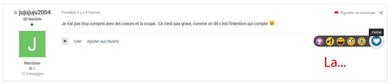

Titi78 Posté(e) Juillet 26, 2019 Posté(e) Juillet 26, 2019 pour dire merci sur le forum on utilise les icone du petit cœur bleu/banc. il y a une coupe pour le merci
jujujuju2004 Posté(e) Juillet 26, 2019 Auteur Posté(e) Juillet 26, 2019 Je n'ai pas trop compris avec les coeurs et la coupe.. Ce n'est pas grave, comme on dit c'est l'intention qui compte
Pascal03 Posté(e) Juillet 27, 2019 Posté(e) Juillet 27, 2019 Le même problème existe sur la Tornado (normal, c'est une copie...). Perso j'ai découpé un morceau de boite de conserve. il s'insère entre le ventilateur et le carter métallique et vient emboiter le heatbreak. il faut le plier un peu car le bas du ventilateur arrive à la hauteur du bloc de chauffe. Quelques coups de Dremmel puis quelques coups de lime pour ajuster et ébavurer (les fils de la cartouche de chauffe et de la thermistance risquent de toucher le déflecteur), et le tour est joué. Pascal
fran6p Posté(e) Juillet 27, 2019 Posté(e) Juillet 27, 2019 @jujujuju2004 (serais-tu bègue pas hasard ) Pour remercier un contributeur, il suffit de cliquer sur le cœur au bas de son post. Un ruban s'ouvre alors offrant plusieurs possibilités . Ça permet de réagir / d'indiquer son "opinion" sans forcément devoir compléter par écrit un post. Et cerise sur le gâteau, cela améliore sa réputation
