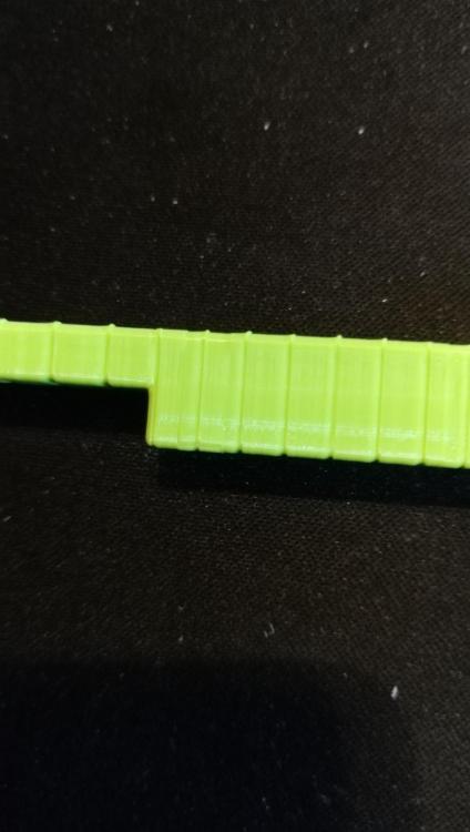

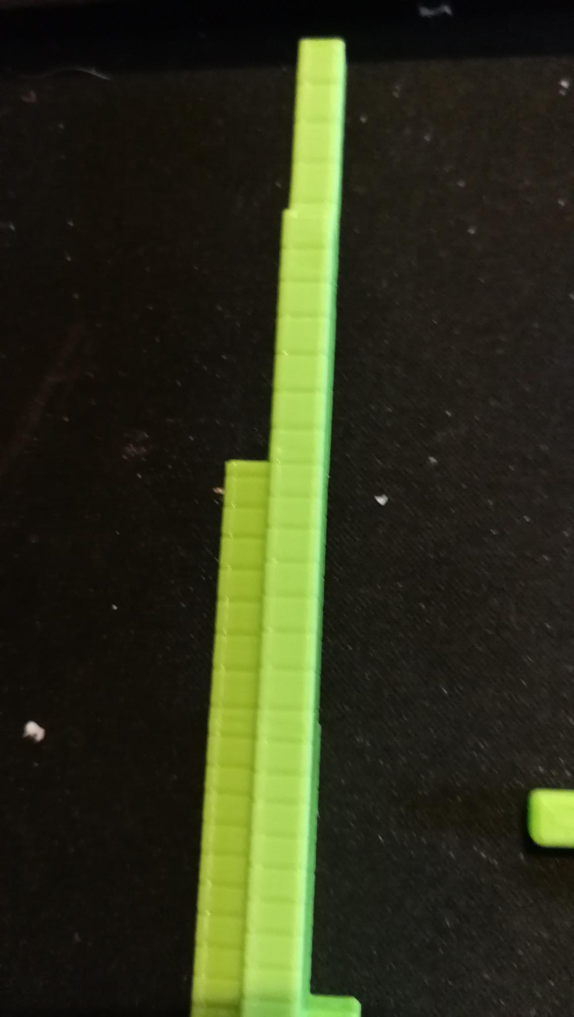

Poisson21 Posté(e) Aout 6, 2019 Posté(e) Aout 6, 2019 Bonjour a tous, Comme je viens de changer ma carte mère pour une skr pro, et que j'ai aussi changer ma tête d'impression pour NF TC-02 , j'ai décider de refaire une croix de calibration et une tour pour vérifié mes steps/mm. Et la je m'aperçois que j'ai un motif bizarre sur la tour de calibration , dans le sens du X. Mécaniquement, il n y a pas eu de changement sur la machine et je n'ai jamais rien vu de similaire dans tous les FAQ que j'ai déjà parcourus, les marques s'espace de plus en plus en montant et la couche concernée est légèrement décalée en direction de X=0. Est ce que l'un de vous aurait des indices ou des pistes à m'indiquer sachant que c'est certainement lié à mon changement de carte mère.

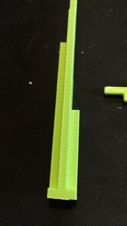

Poisson21 Posté(e) Aout 8, 2019 Auteur Posté(e) Aout 8, 2019 (modifié) Aucun risque à essayer en effet, ça sera mon boulot de cet après midi. Edit: je viens de rechanger la tête, reslicer (et vérifier le gcode dans notepad++), j'ai donc un décalage en direction de x=0 qui apparaît régulièrement avec une augmentation progressive de l'écart entre 2 décalages et une augmentation du décalage dans la hauteur. vers z=0 le décalage est visible et à peine perceptible , vers z=150 le décalage est à peu près de 0.2mm. La progression du décalage est identique sur les 2 prints. Qu'est ce qui pourrait provoquer ça puisque si c'était mécanique il n'y aurait pas de variation en hauteur entre 2 décalage. Modifié (le) Aout 8, 2019 par Poisson21 fin de l'impression.

Poisson21 Posté(e) Aout 10, 2019 Auteur Posté(e) Aout 10, 2019 Bon, j'ai encore révisé la mécanique, refait un firmware, etc.... Toujours la même chose et absolument aucune idée d'où ça peut éventuellement venir. Ayant refait un print je confirme que c'est bien tout les 1 min 45 sec a peu près et que ça s'amplifie quand on monte en hauteur (0.2 mm a 150 mm)

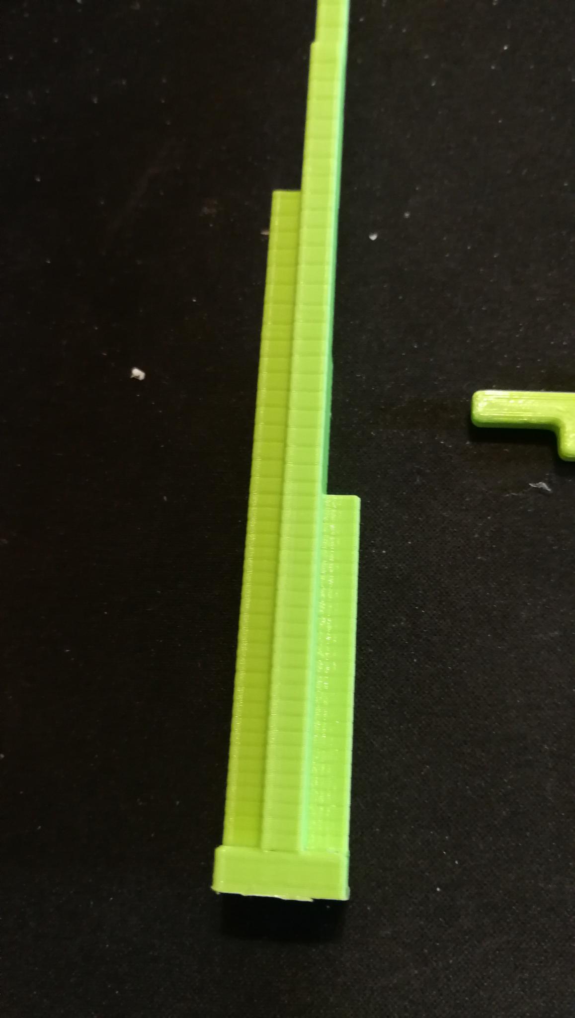

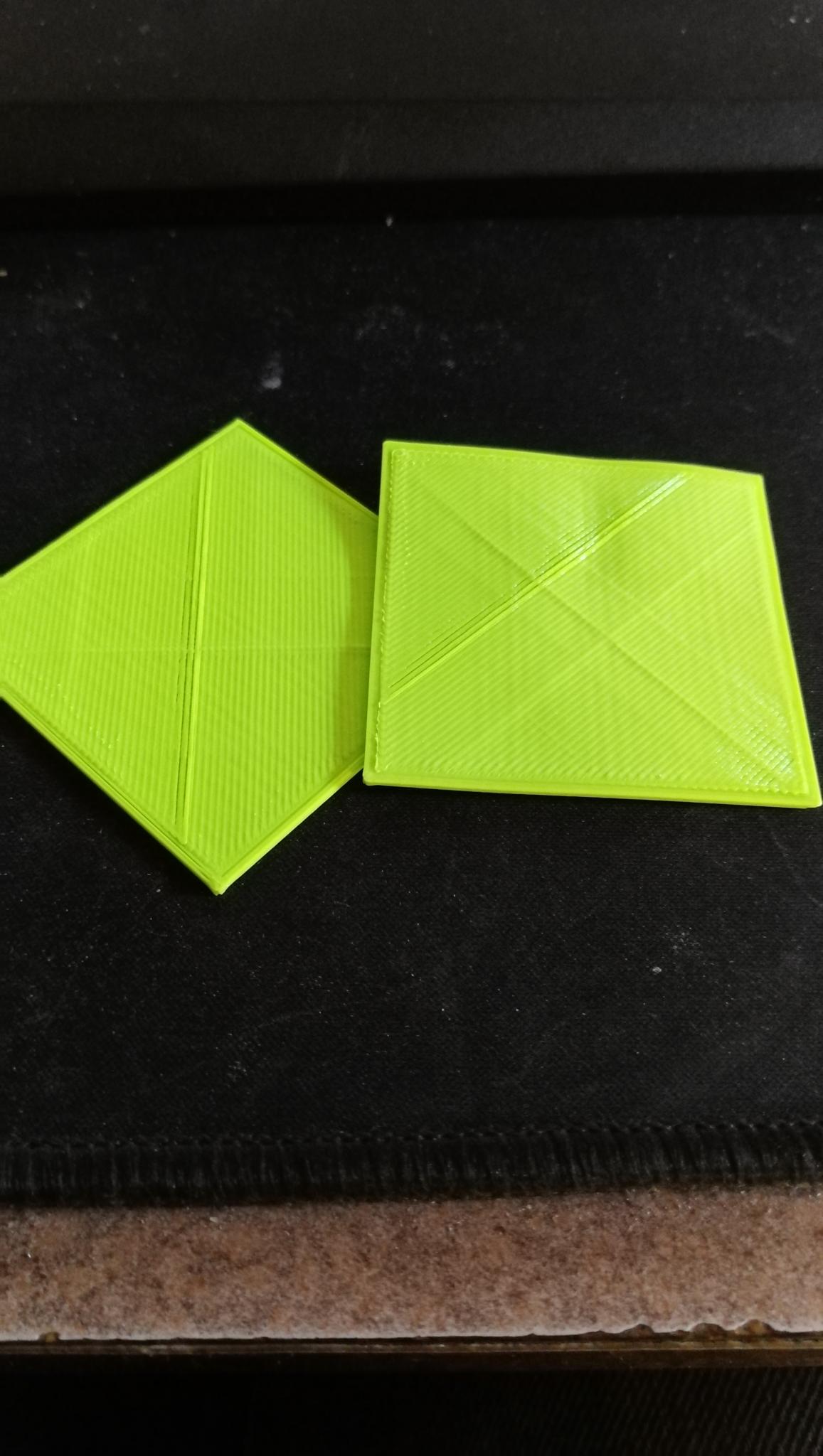

Poisson21 Posté(e) Septembre 5, 2019 Auteur Posté(e) Septembre 5, 2019 Bon, maintenant que j'ai reçu mon écran, j'ai fait quelque print, le problème est toujours présent mais je n'ait plus de décalage en X comme avant. En faisant des impressions avec une grandes partie plates sur le desus je me suis aperçu que c'était mon Z qui remontait légèrement à intervalle régulier, j'ai changer le driver sans succès et je fait maintenant des essais en descendant le vref petit a petit. Si quelqu'un à d'autre idée je suis preneur. Ps: pas de photo, j'imprime pour l'instant en noir pailleté et on voie rien sur les photos.

Poisson21 Posté(e) Septembre 5, 2019 Auteur Posté(e) Septembre 5, 2019 oui j'imprime depuis la carte sd, a intervalle régulier le z remonte progressivement de presque 0.1 mm avant de retourner à la bonne hauteur, j'ai fait plusieurs impressions et l'écart entre chaque phénomène est identique. Le changement de vref n'as aucun effet, ni le changement de driver.

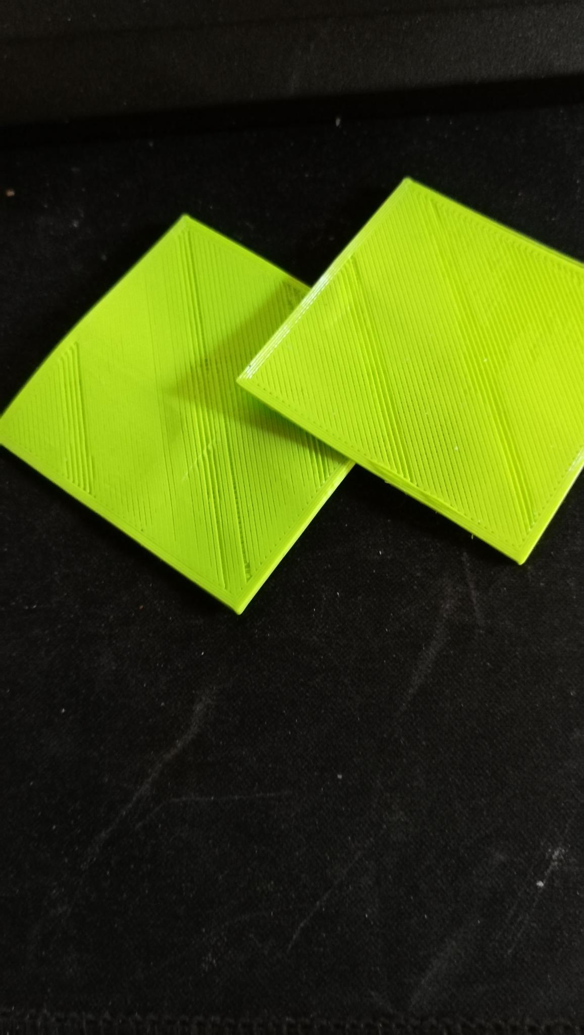

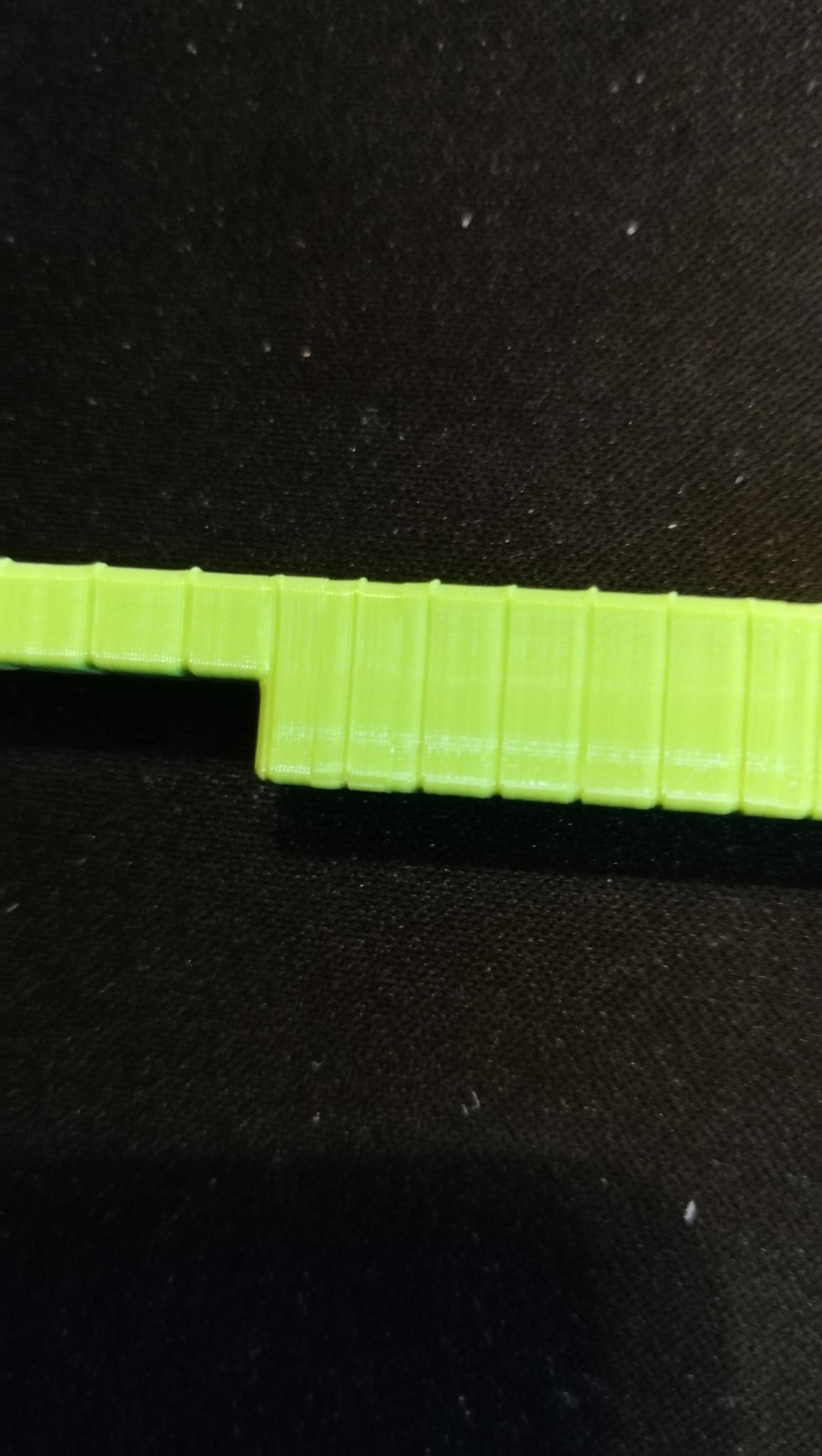

Poisson21 Posté(e) Septembre 6, 2019 Auteur Posté(e) Septembre 6, 2019 Bon, j'ai imprimer quelque carré en vert pomme, et le défaut se voie enfin sur les photos, j'ai aussi passé 2 prints avec les doigts contre les tiges du Z et je n'ait senti aucune variation pendant les couches. Une autre possibilité serait l'extrusion, j'ai changé le driver, joué avec le vref , mais sans variation du défaut non plus. On peut exclure le moteur, je viens de changer d'un 48mm à un 22mm et le problème était déjà présent. Je vais essayer de tester en utilisant E1 au lieu de E0.

Poisson21 Posté(e) Septembre 9, 2019 Auteur Posté(e) Septembre 9, 2019 @fran6p Bon mon dernier essai a été couronné de succès, c'est pas vraiment ce qui m'arrange le plus, le coupable est bien le lit chauffant... J'ai lancer une impression sans chauffe du tout et elle est ressortie nickel... c'est fou ce qu'une variation de quelque degré peut avoir comme effet. Je trouvais que mon lit chauffant 220V avait pas une valeur très stable et qu'il dépassait souvent la température de consigne mais je pensait pas qu'il générerait une telle déformation sur le plateau, surtout que quand il se régule il ne remonte que de quelque degré.... à moins que la valeur de température affiché soit complètement erronée et la je comprendrait plus. J'avais pris un "nomark" quelconque pour essayer, est ce que prendre un vrai keenovo changerait quelque chose ? Ou une bonne définition dans Marlin avec pid pourrait sauvé la mise ??
