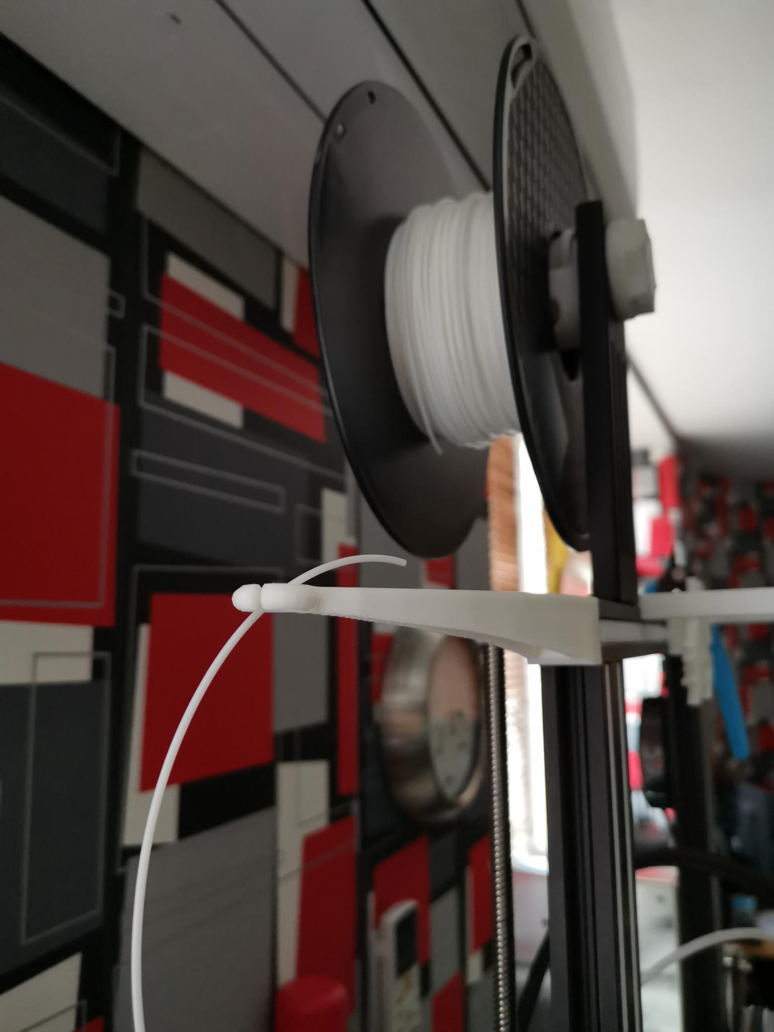

Stefbull Posté(e) Aout 9, 2019 Posté(e) Aout 9, 2019 (modifié) Bonjour. Depuis peu mon filament blanc geeetech casse, hors c'est une nouvelle bobine qui est sur sa fin car j'ai beaucoup imprimé. Première fois le fil à cassé dans l'extrudeur et pièce ratée. Hier soir j'ai fini ma pièce sans soucis et ce matin,, surprise, filament cassé à 2 endroits, juste avant l'extrudeur prés de la vis du Z et au dessus près du guide filament, voir photo. Pourquoi donc le filament ést devenu si cassant tout d'un coup. Du coup je.n'ose pas lancé mon prochaine print de 8h..... Et en effet quand je prend un morceau en main, ça casse vite... Modifié (le) Aout 9, 2019 par Stefbull
Mimill Posté(e) Aout 9, 2019 Posté(e) Aout 9, 2019 Salut, Je ne connais pas particulièrement ce filament, mais si c'est un climatiseur qu'on voit juste au-dessus de l'imprimante sur la photo, je ne serais pas surpris que ce soit la cause du problème, les filaments étant généralement assez sensibles aux conditions de leur environnement (température et humidité) et à leurs variations. Si la clim souffle par intermittence sur la bobine avec la fonction balayage, le filament doit pas bien aimer le yoyo de température, ni d'être soufflé par un air trop sec. Emilien 1
fran6p Posté(e) Aout 9, 2019 Posté(e) Aout 9, 2019 Un filament qui casse est souvent signe d'un filament qui a pris l'humidité (étonnant pas ce temps sec actuel ). @Mimill avec son œil expert a probablement détecté la cause . 1

Bosco2509 Posté(e) Aout 9, 2019 Posté(e) Aout 9, 2019 (modifié) Hum... @Mimill a mis dans le mille ! LOL... le jeu de mot... Pour en revenir au sujet : Ton filament est devenu cassant car il a pris l'humidité... les raisons : Ton filament est haut perché je trouve... quasiment à hauteur de la climatisation. Plus on stocke des bobines en hauteur, plus elles prendront l'humidité, la raison : L"évaporation, l'air chargé d'humidité monte. La Climatisation + Bobines à proximité = Bobine Humide Je crois qu'on tiens les causes de ton problème. il y a 17 minutes, Stefbull a dit : Filament foutu alors ? Non... il suffit de le laisser sécher. Un sachet de congélation, des petits sachets de billes/gel absorbeur d'humidité... ou du riz, fera très bien l'affaire. Tu laisse cela quelques heures/jours et c'est bon... Sinon la solution de @Jean-Claude Garnier est tout aussi efficace. il y a 17 minutes, Stefbull a dit : Ça commence à me saouler, c'est trop sensible tout ça... LOL... c'est juste le début... ou plus exactement : Le Hobby de l'impression 3D qui rentre dans le crâne. Et... ce n'est pas si sensible que cela... c'est du filament pour l'impression 3D voilà tout. Une solution : Une boite pour stocker et dérouler son filament... comme on en trouve partout (exemple trouvé en 30 secondes sur Thingiverse). Perso, j'ai opté pour le Polybox... simple... efficace... mais chère pour une boîte. Et solution encore plus honéreuse pour stocker... la eSun Box... PS : Au USA, certains n'ont peur de rien... ils vendent des accessoires pour imprimante 3D... fabriqués avec leur propres imprimantes... Perso, j'aurais honte de vendre quelque chose que l'on peut fabriquer soi-même. Modifié (le) Aout 9, 2019 par Bosco2509 1

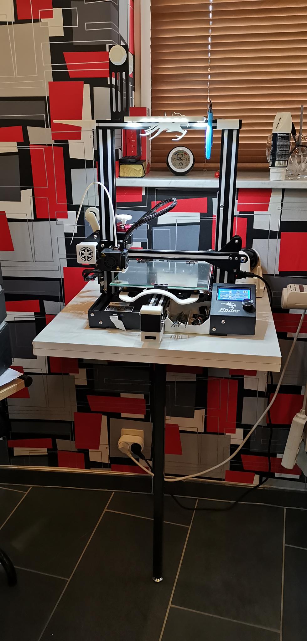

Stefbull Posté(e) Aout 9, 2019 Auteur Posté(e) Aout 9, 2019 Bon ben, sérieusement, je vais devoir déménager madame ender et ré organiser le séjour pfff elle était si bien la à bonne hauteur de vue pour surveiller les prints.... Dommage.
Stefbull Posté(e) Aout 9, 2019 Auteur Posté(e) Aout 9, 2019 Bon voilà, ender à sa nouvelle place loin de la clim et à hauteur normal pour le taux d'humidité, en espérant que ça aie mieux la et que mes bobines ne seront pas toute comme cette dernière cassante....
