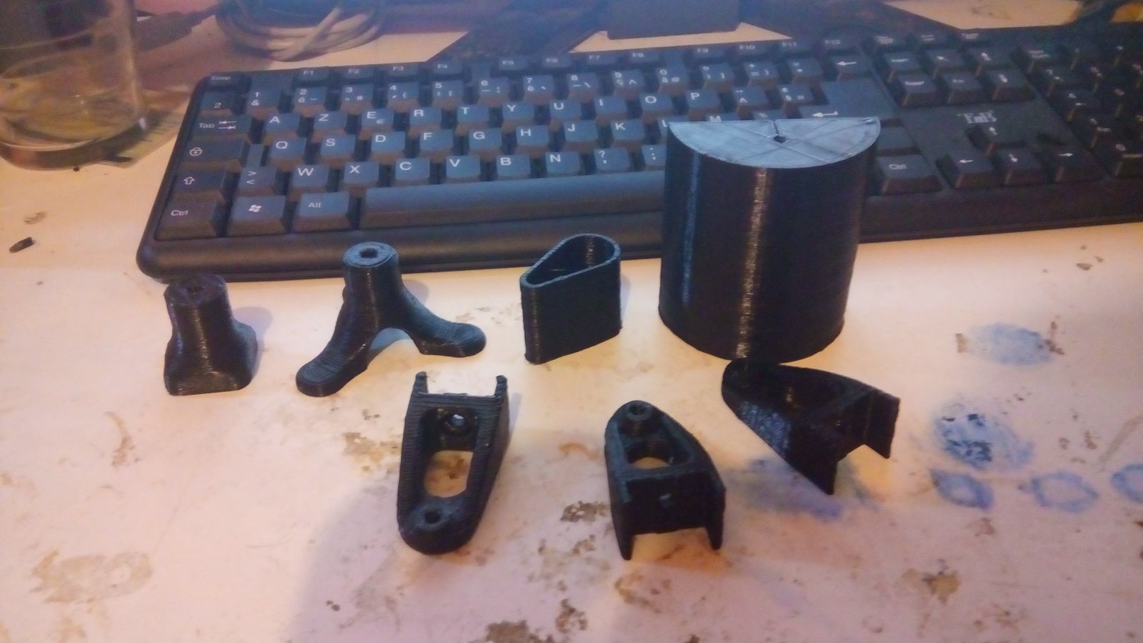

Bonjour
je te remercie pour toutes ces précisions
voila les premières pièces imprimés
56eb21868df58_IMG_20160317_2226381.thumb
Hauteur de couche 0.35 mm
vitesse impression : 40mm/s
remplissage : 20%
machine : Prisa I3
cdlt
