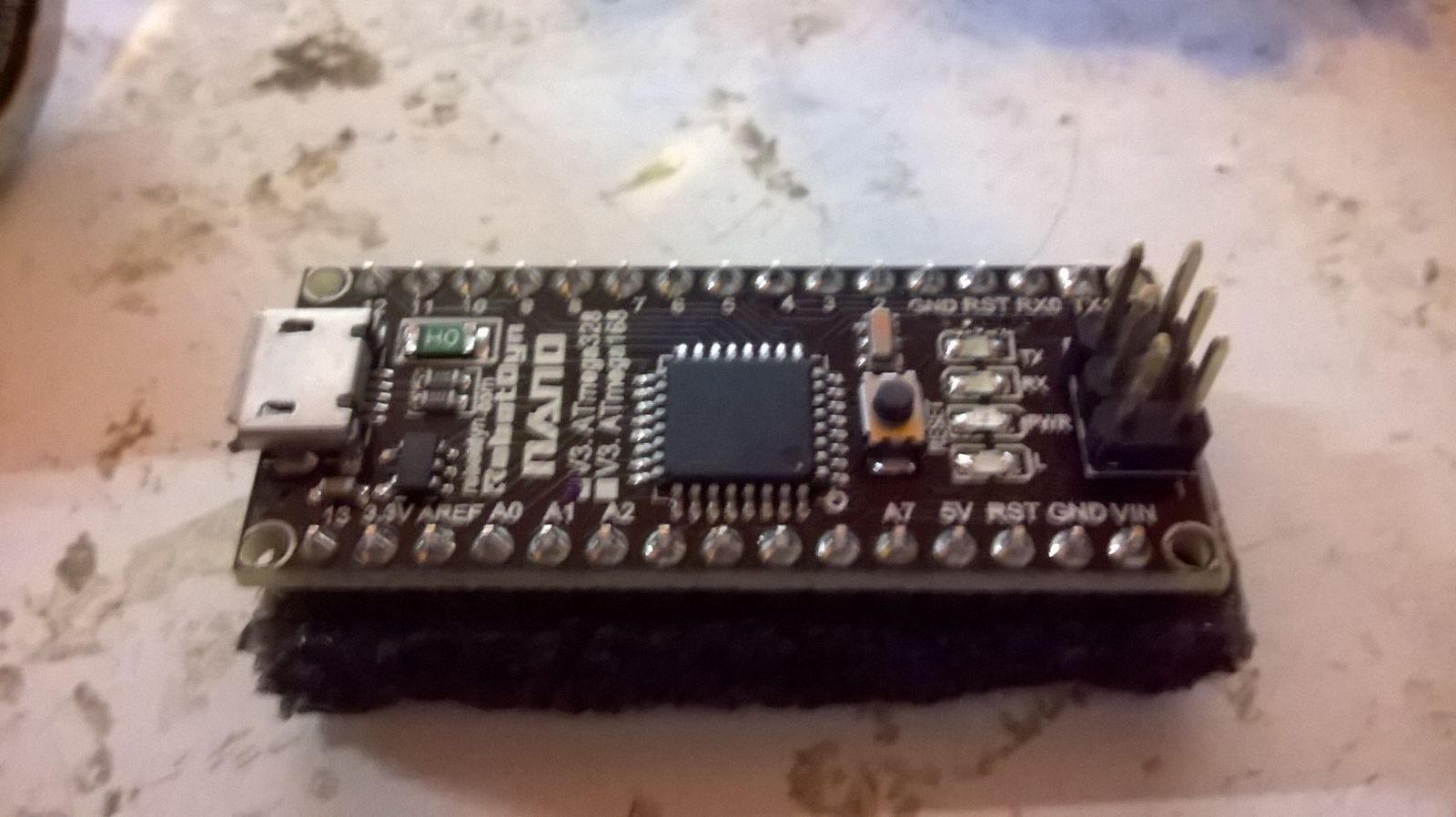

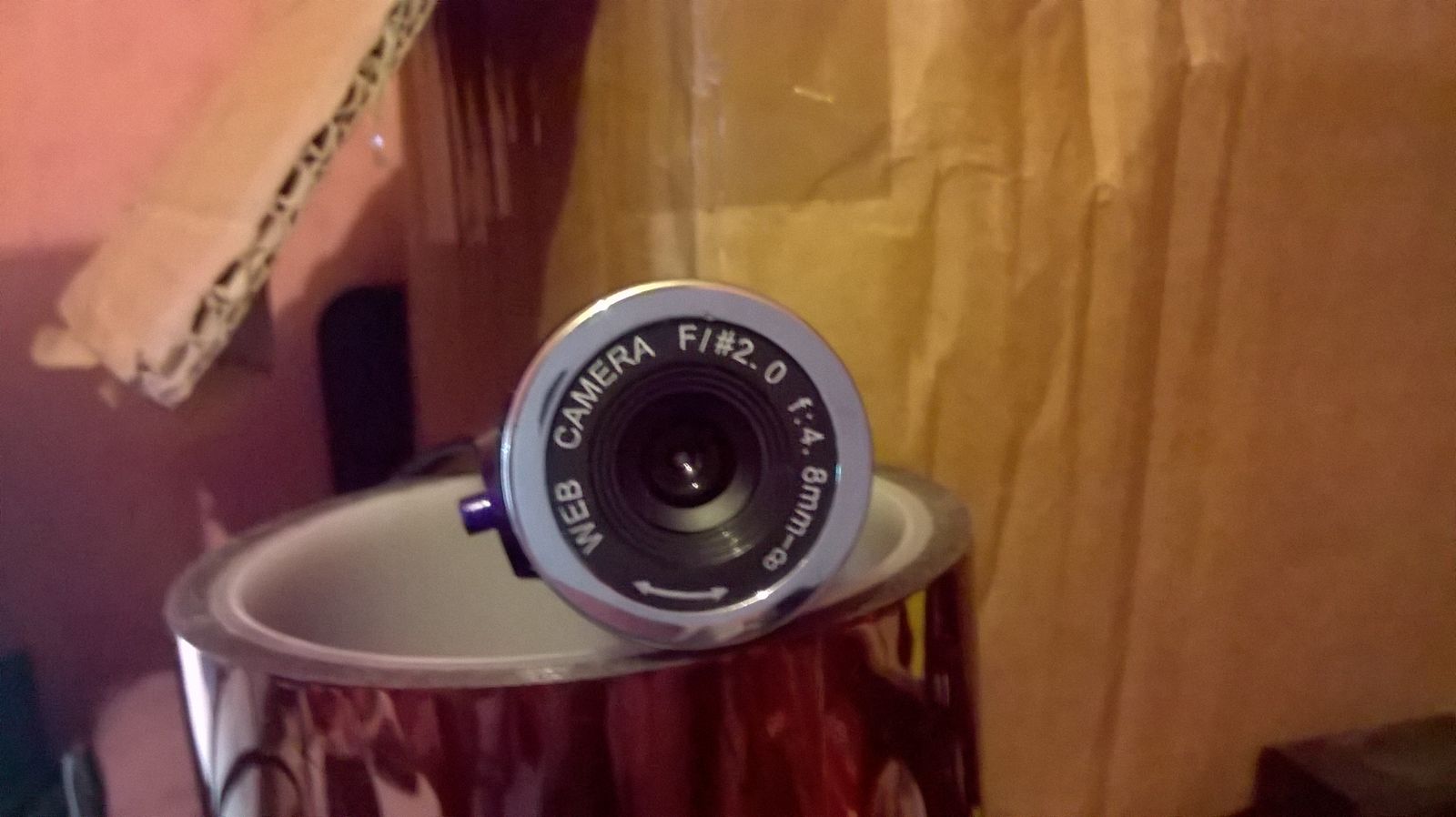

damdam2959 Posté(e) Avril 1, 2016 Posté(e) Avril 1, 2016 (modifié) Bonjour Aujourd'hui réception de la camera et de l'arduino nano venant de "l'atelier du monde" plus que les laser le moteur et le module du moteur a recevoir cdlt Modifié (le) Avril 1, 2016 par damdam2959
