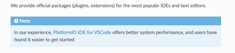

Le 17/08/2019 at 19:20, fran6p a dit :
@Luvwahraan
Pour ta chaine de compilation, je te conseille d'utiliser plutôt VSCode qu'Atom (platformio.org eux même le conseille)
1680027013_2019-08-1719_17_59-PlatformIOIDEPlatformIO4.0.1b3documentation.png.5b5c404caf0d5dc517edf5d2f4759455.png
Atom plantant sans arrêt j’ai finalement essayé VSCode… bah j’aime pas du tout ; mais je n’aimais déjà pas Atom. 😛
Mais au moins c’est stable, et tant qu’à faire bien fluide. Bref, ça marche. 🙂
