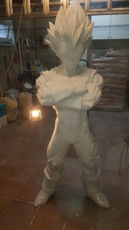

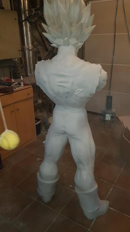

Wouaaahhh.
J'adore j'imagine quand il sera peint.
Tu utilise quoi comme matos.
Carte?
EXTRUDER?
diamètre de buse?
Trop top ton vegeta
Envoyé de mon SM-G950F en utilisant Tapatalk
Bonsoir,
L extruder est une copie bmg bondtech...buse 0,6 en 0,24 ..je dois tester des 0,8 en 0,3 sous peu...
Carte mère sur v1.3 et TMC 2208 v3.0
Désolé tu veux dire quoi carte mère v1.3?

Je reste bluffé par tes machines et tes impressions. Je ne suis pas fan de l'univers Dragon ball (bien qu'ayant passé des centaines d'heure devant le club Dorothée...)
Aux Predator et Alien que tu prévois je verrais bien un oeuf alien ouvert et son face hugger (le truc degeulasse qui te saute au visage), un stormtrooper et un T800 (sans savoir si c'est faisable) et pourquoi pas un Iron Man.
Voila tu as de quoi t'occuper pour les 3 prochaines années 🤣

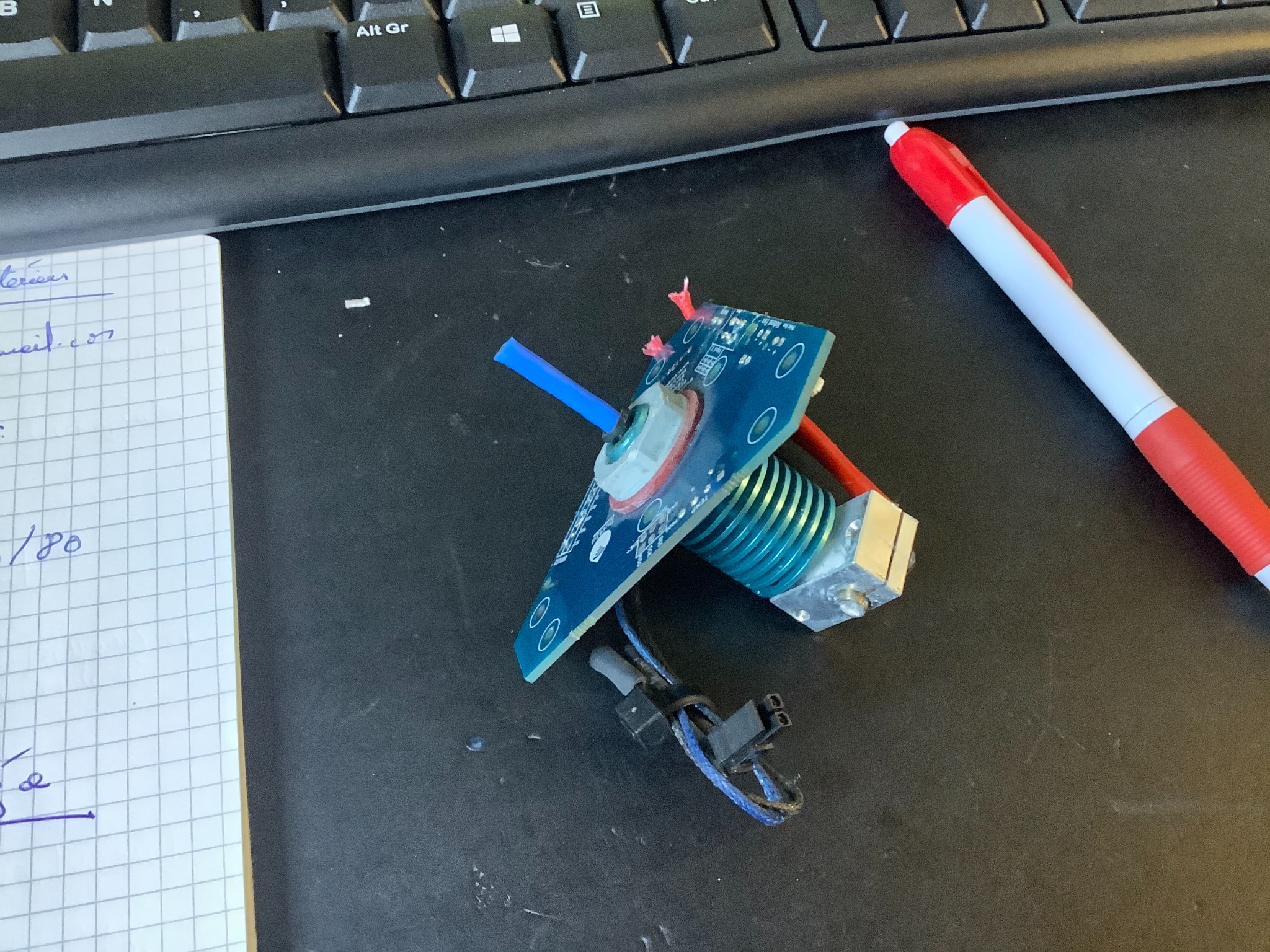

dommage il n'y a plus aucune video sur tes post
es-tu toujours content de ta tete duet3d ? tu ne regrette pas ton achat ?

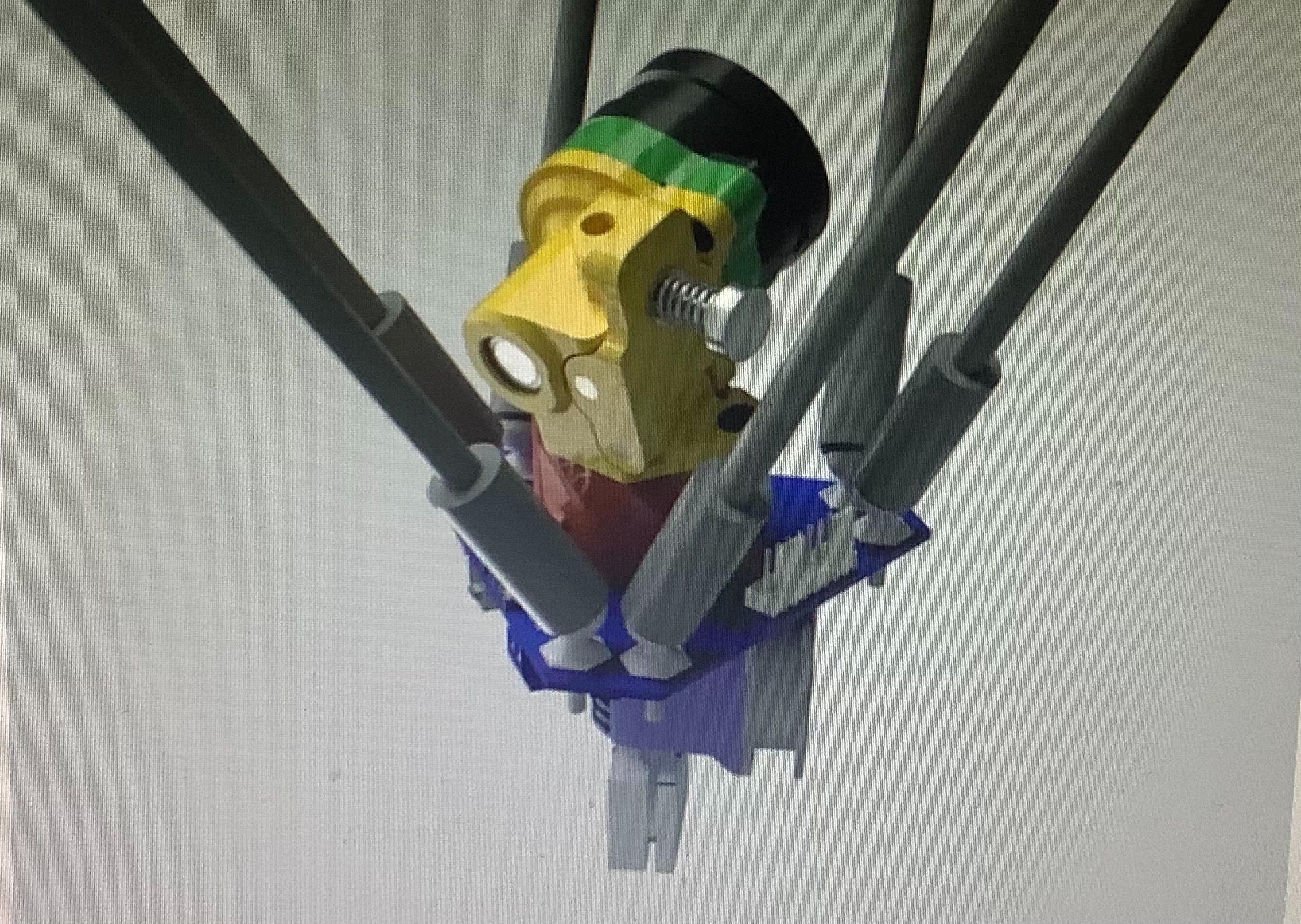

salut ,
la tête de chez duet 3d je ne l utilse plus ...juste en tant que support hotend ... j utilise une calibration piezo a la place ..je calibre 1 fois puis je démonte tout et plus besoin de calibrer ... une tête duet3d coute trop chers ..c est ce qui est dommage ...

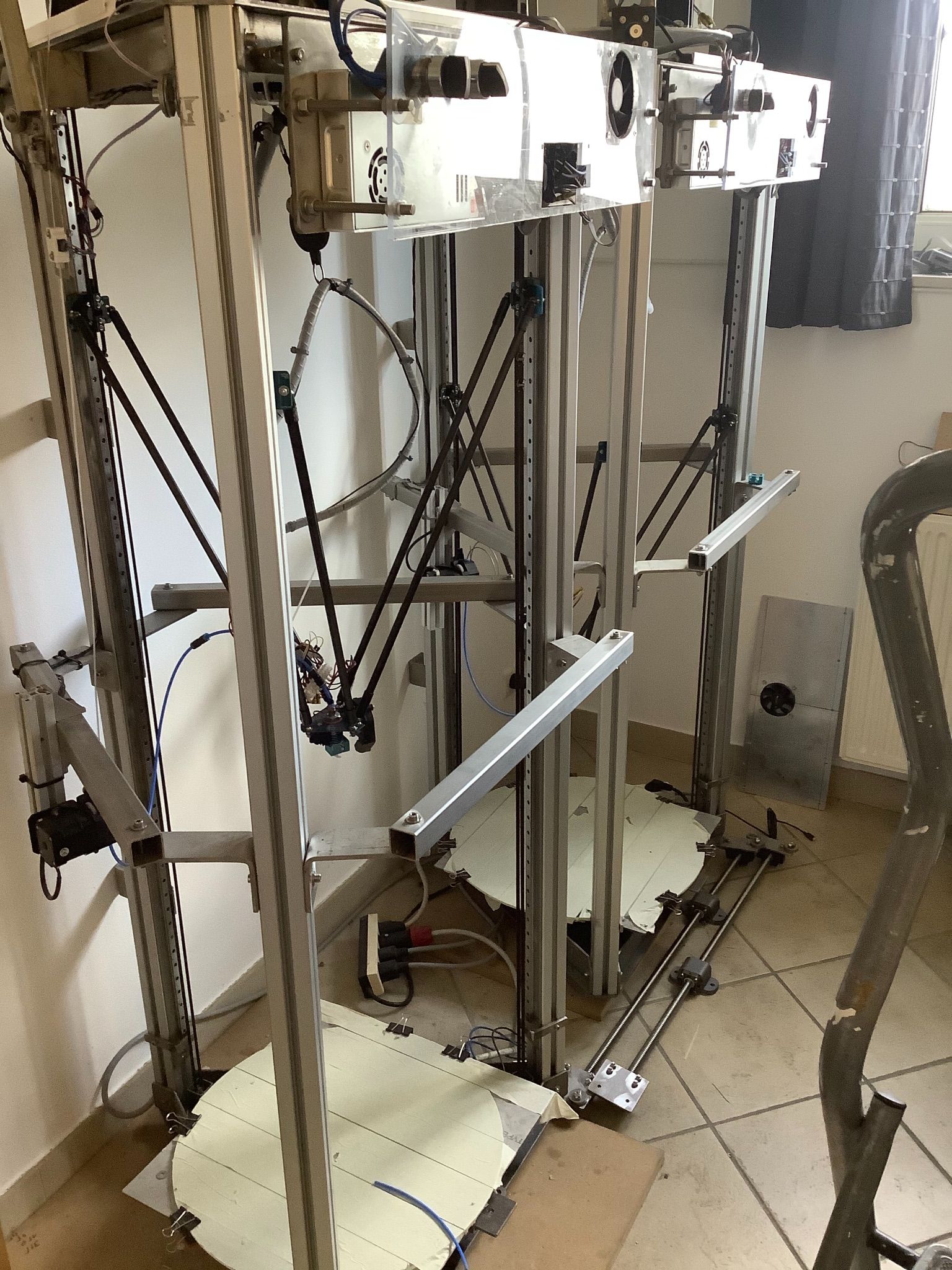

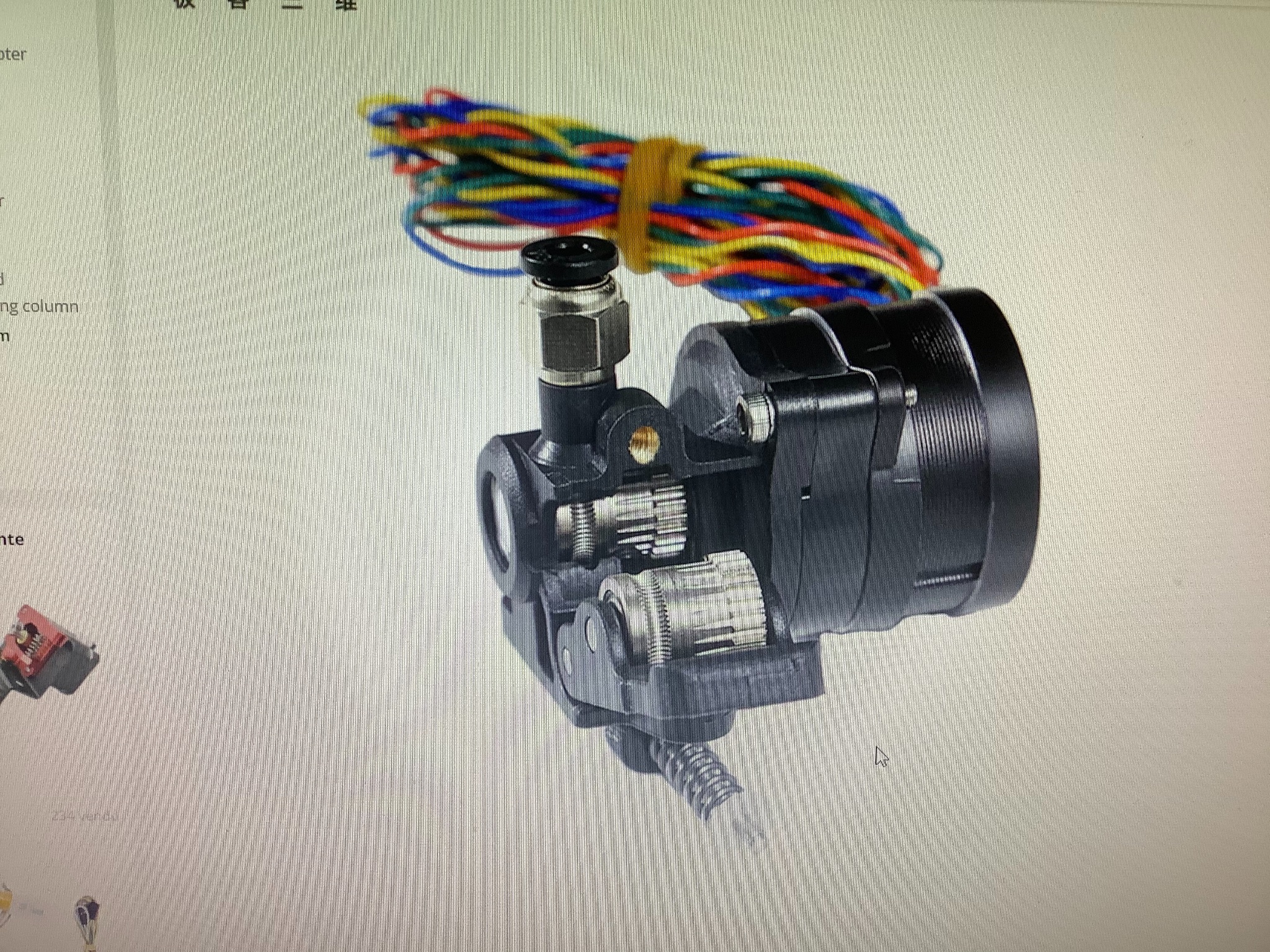

ici grosse modification , en parralèle de ma grosse méga hypercube
je passe a 3 nema 23/ tmc 5160 + extrudr orbiter direct sur le support hotend ...plus de fly extruder 😊
et je passerais en courroie 10mm comme sur mon hypercube
tout est commander ...j attend ...
je re modifie toutes mes imprimantes + nouvelle méga hypercube pour une seul raison ...
je me prépare dans le futur a ne faire que du life size ( taille réel )
toute ma collection de figurine rare passera de la taille 1/2 a 1/1 ...

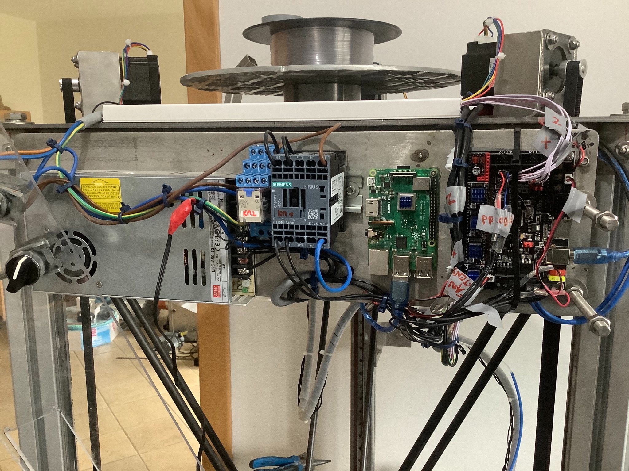

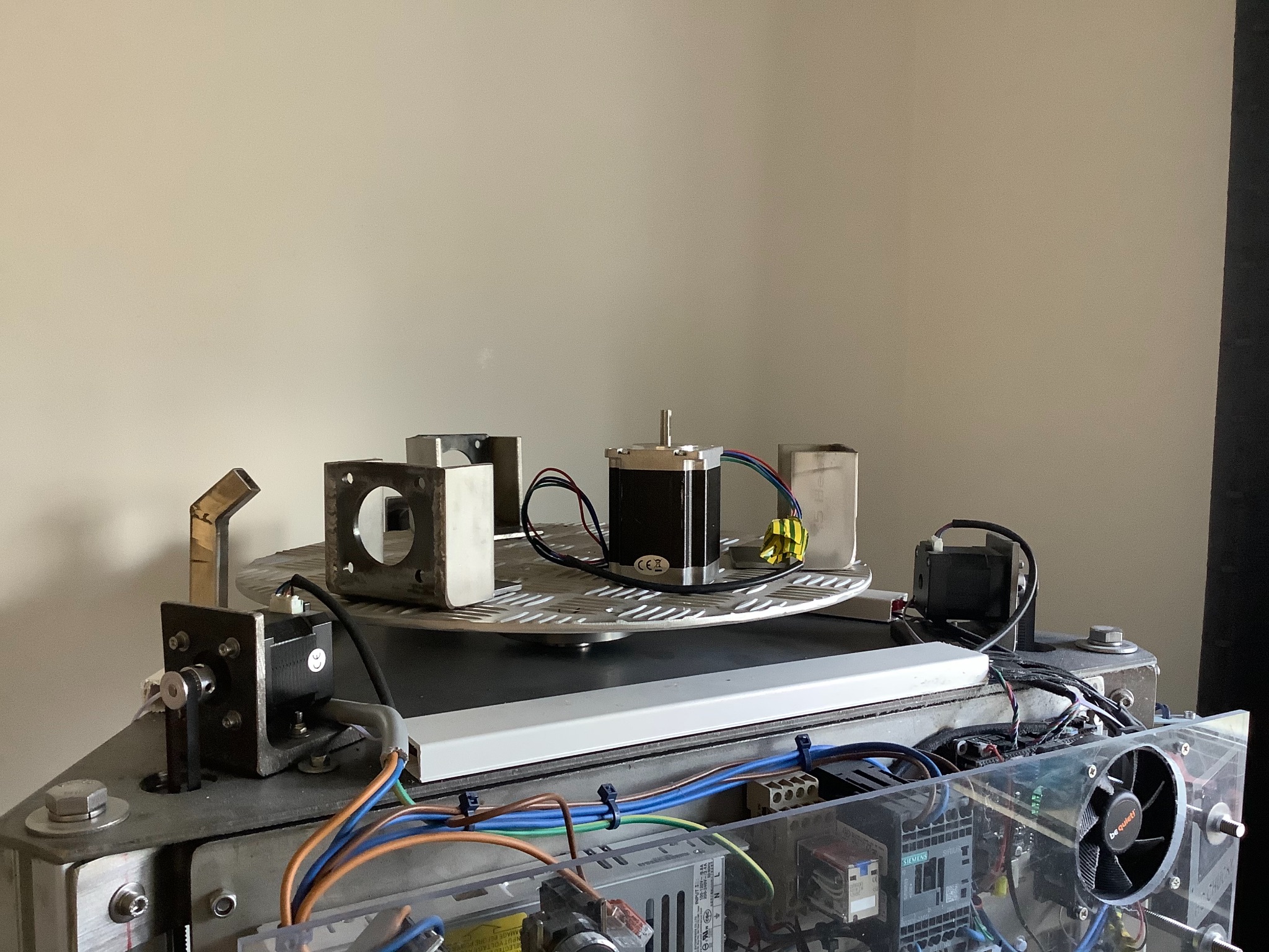

bonjour ,
je touche a la fin de l upgrade d une de mes 2 méga delta ...
en parallèle j avance en 1 er sur ma méga core xy qui est finie et en cours de test et de réglage paramètre ...
sur cette delta =
- il me reste a changer ma skr 1.3 par une turbo 1.4 ...
- modification des supports fin de course ...
 - test marlin puis go klipper fluidd
en cours ....
https://youtu.be/jnayMRc84_c
Modifié (le) par Buscicchio
bonjour,
coffret électrique skr turbo v1.4 /tmc 2209 + pi3 klipper fluidd fini
me reste a régler les fin de course
puis je pourrais commencer la programmation ...
comme d habitude alarme incendie qui coupe l alimentation + sirène

Juste une question concernant ta structure. t'as du v-slot en 4040. Du coup ca elimine les probleme de torsion de la tour ou tu va encore renforcer ?
