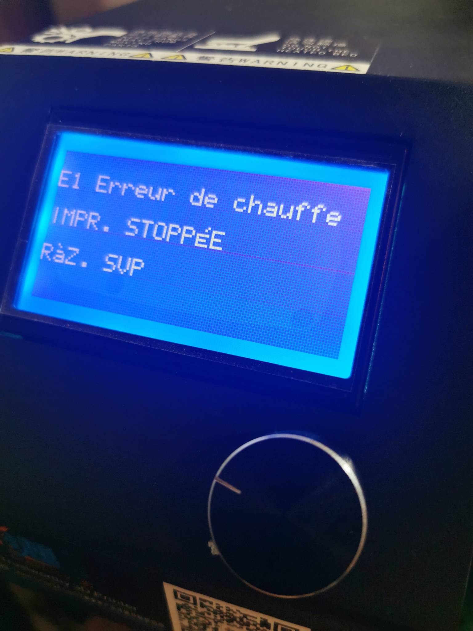

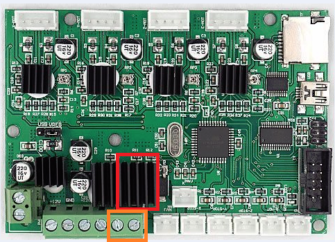

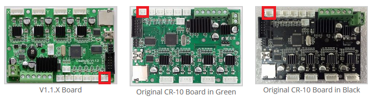

fran6p Posté(e) Février 23, 2020 Posté(e) Février 23, 2020 @kevin-jam Quelle drôle d'idée de mettre ta CR10 au congélateur (je déconne évidemment ). As-tu vérifié sur la carte mère que la prise de la thermistance était toujours bien connectée? Comme elle est proche de la prise de dérivation de l'écran et que la prise ICSP n'est pas non plus très loin et que tu as dû intervenir quelques fois à l'intérieur du boitier pour flasher / reflasher le firmware, elle pourrait avoir été déconnectée. Comme je ne sais pas exactement la carte à l'intérieur de ta machine, voilà l'emplacement de la thermistance du corps de chauffe sur les cartes les plus fréquentes (la mienne est celle à droite, PCB noir ) : Les thermistances de nos machines sont de type NTC (CTN en français: Coefficient de Température Négatif) : la résistance diminue quand la température augmente; à température ambiante, elle est à peu près de 100Kohm. Quand elle affiche -14°, la résistance est considérée comme «infinie»: en gros elle n'est pas connecté 1

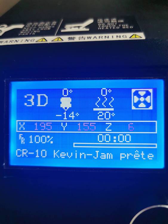

kevin-jam Posté(e) Février 23, 2020 Posté(e) Février 23, 2020 (modifié) Bon. J'ai esseyer de remettre un firmware précédent au cas ou. Cela reste a-14 degrés. J'ai esseyer de vérifié si c'était mal branché même resultat. J'ai esseyer directement de brancher la sonde de température sur la fiche. Sans façon. J'ai des raisons de m'inquiéter ? Modifié (le) Février 23, 2020 par kevin-jam

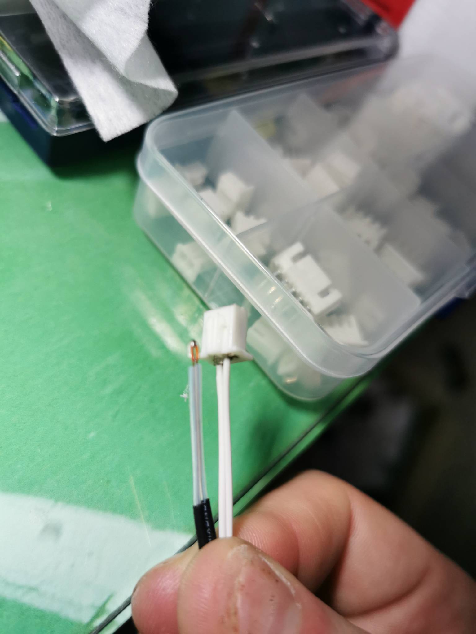

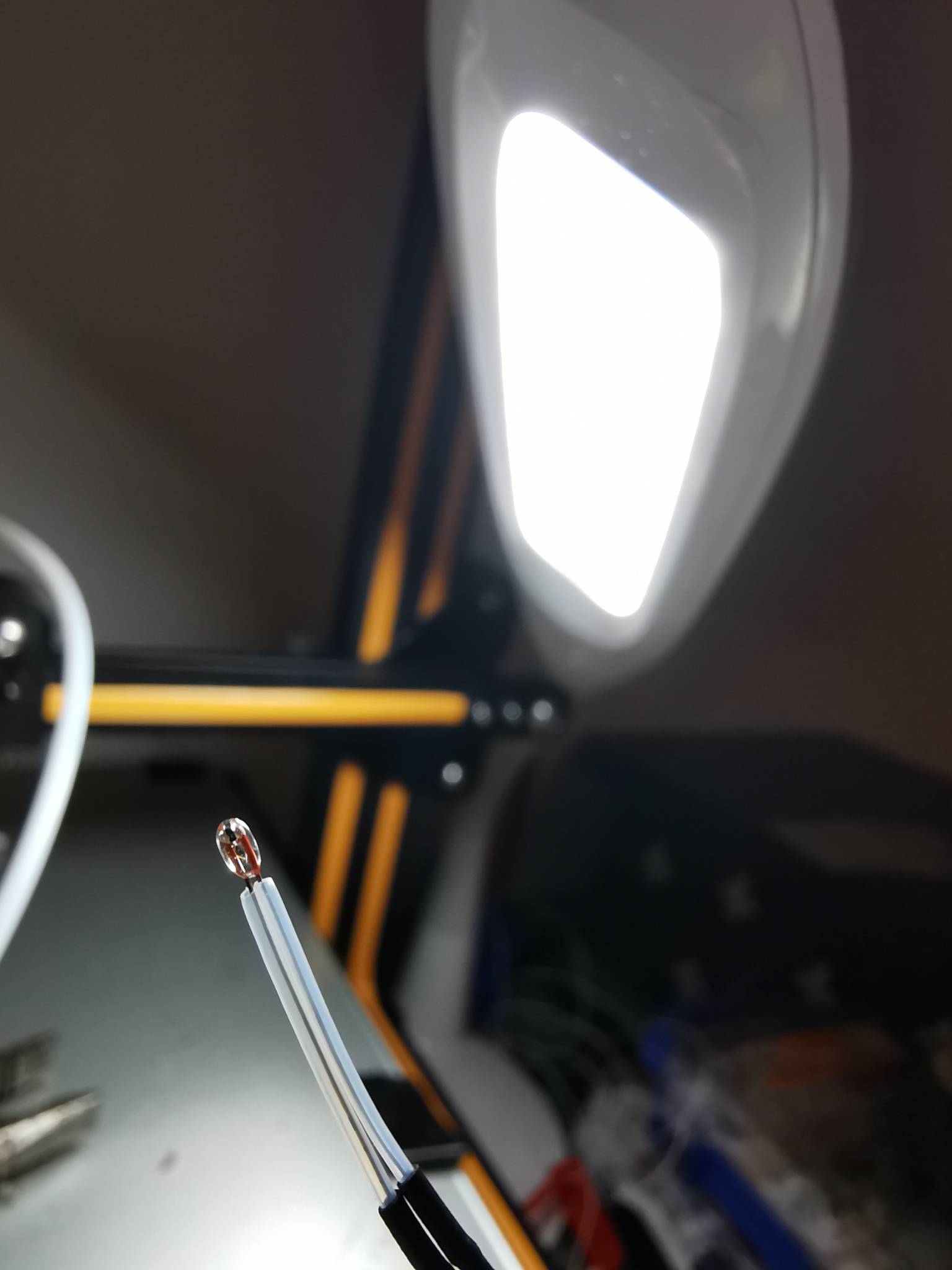

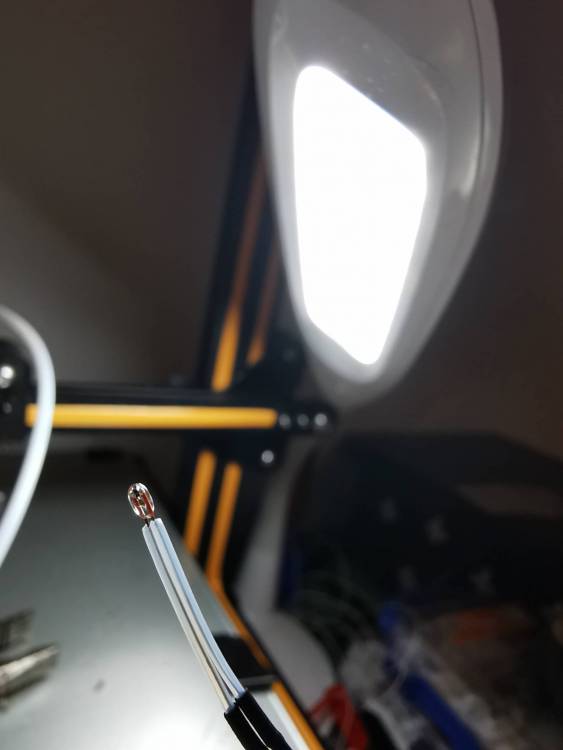

kevin-jam Posté(e) Février 23, 2020 Posté(e) Février 23, 2020 J'ai sertie le bout des fils et mis une cosse pour que la connectique soit bien faite. Histoire que cette sonde de temperature la me sert de TEST. Donc la j'ai directement la sonde de température clipsé et sans resultat. J'ai esseyer de brancher la cosse du plateau chauffant pour la sonde temperature buse sa reste a -14°. Par contre toute la partie plateau chauffant sa mais-14° débrancher et la bonne température branché.
kevin-jam Posté(e) Février 23, 2020 Posté(e) Février 23, 2020 (modifié) J'ai testé ma sonde de temperature en le branchant a la place du plateau chauffant. Mon sertissage et bon la temperture monte tout et ok. Le problème ne vient donc pas de ma sonde de temperature. Modifié (le) Février 23, 2020 par kevin-jam

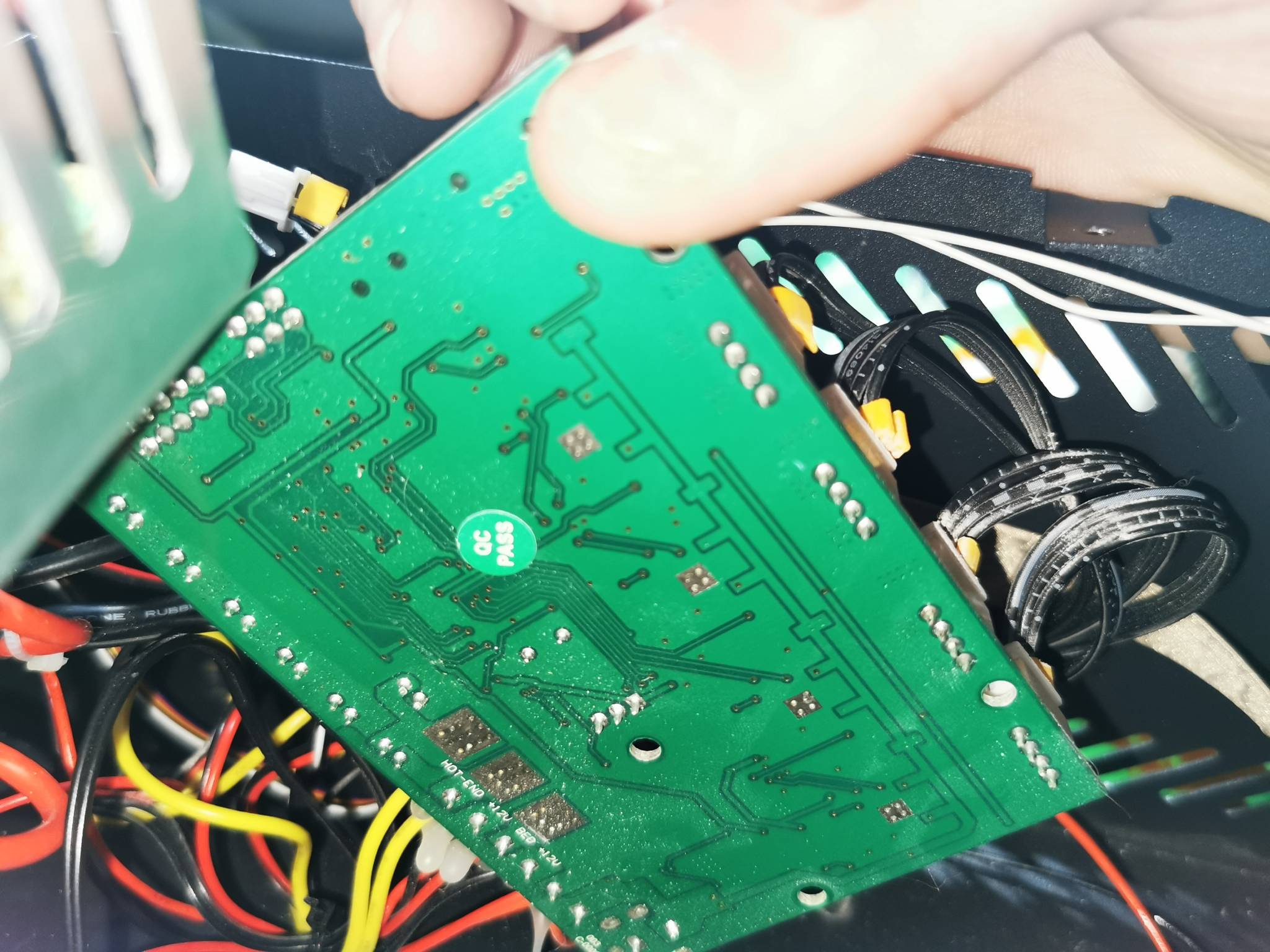

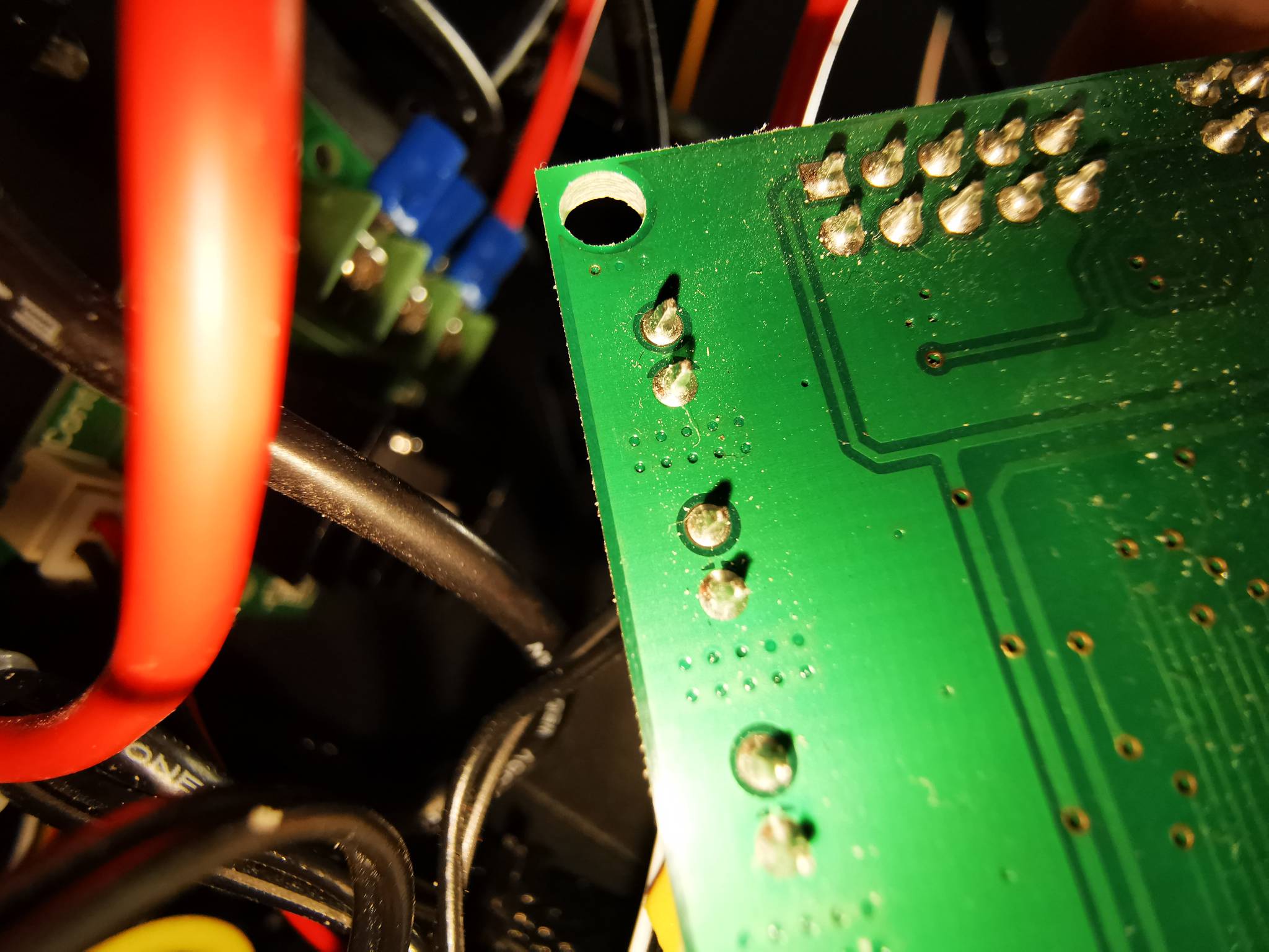

kevin-jam Posté(e) Février 23, 2020 Posté(e) Février 23, 2020 Rien a signaler, les soudures sont OK. Franchement je c'est plus trop quoi faire...

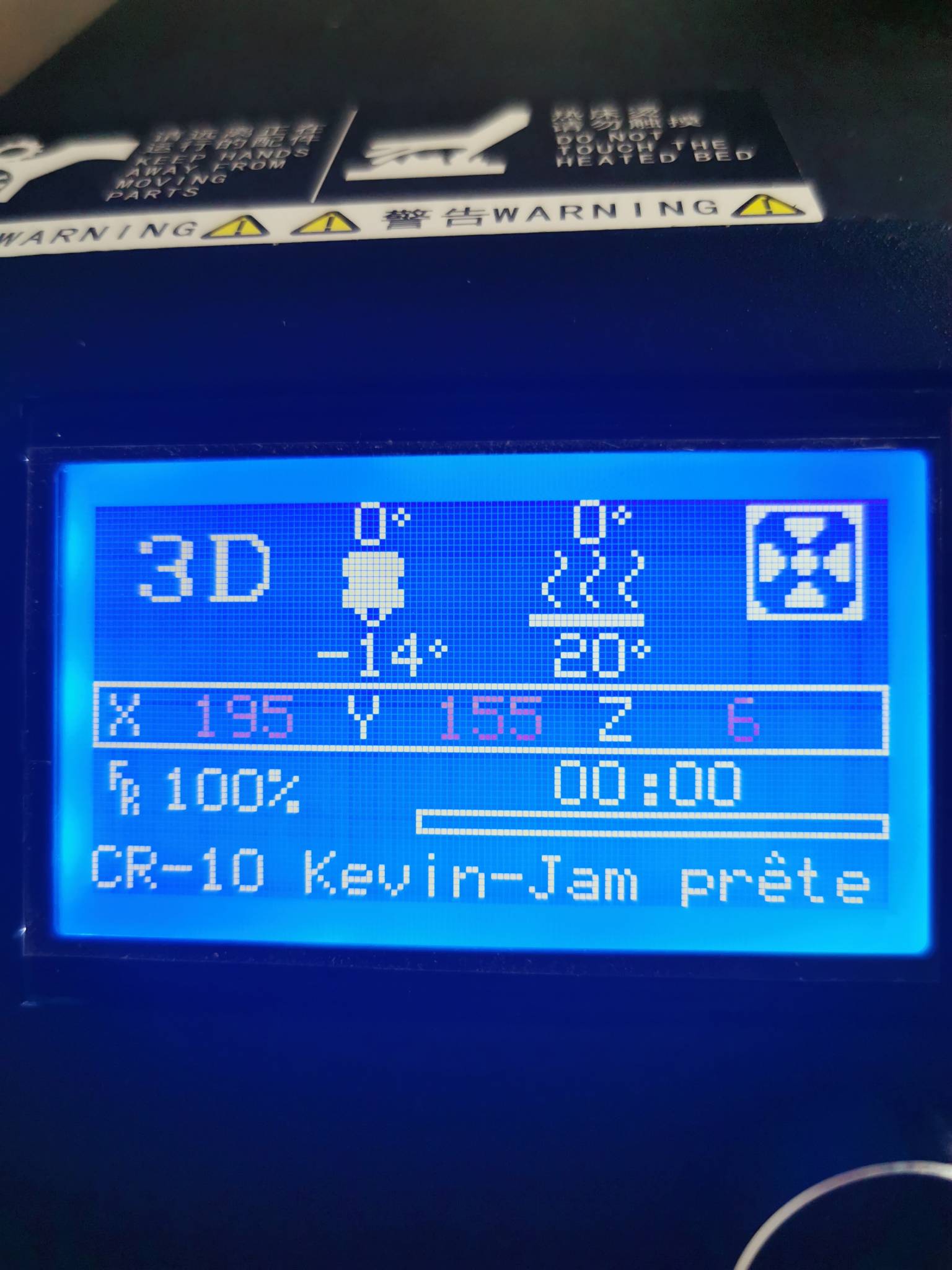

fran6p Posté(e) Février 23, 2020 Posté(e) Février 23, 2020 il y a une heure, kevin-jam a dit : J'ai des raisons de m'inquiéter ? Malheureusement. je le crains C'est probablement le Mosfet (en rouge sur la photo sous le radiateur noir) qui commande la chauffe de la buse qui a décidé subitement de passer de vie à trépas ou la connexion des câbles rouges (en orange sur la photo) de la cartouche de chauffe : Si c'est le Mosfet, sauf si tu es bon bricoleur en électronique, la seule solution est de remplacer la CM par une autre. 1

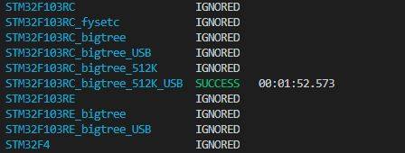

fran6p Posté(e) Février 23, 2020 Posté(e) Février 23, 2020 Il y a 2 heures, kevin-jam a dit : achat fait livraison prévu entre le 26 et le 27 février (SKR E3 Mini) En attendant de la recevoir, un peu de lecture : https://github.com/bigtreetech/BIGTREETECH-SKR-mini-E3 BTT met à disposition des firmwares pour les Ender3/5 en anglais (avec / sans le Bltouch). Il va falloir en compiler un pour une CR10 à partir soit des sources fournies par BTT soit en utilisant le Marlin 2.0.4.1 tout frais tout chaud d'hier . Une fois compilé (sans erreur si possible), mettre le fichier firmware.bin à la racine de la carte SD, allumer la machine (ou presser le bouton RESET si les entrailles de la bête sont encore à l'air (question: peut-on lire l'avenir dans celles-ci ?)), patienter moins d'une minute. Si tout s'est bien déroulé, le fichier devrait s'appeler maintenant firmware.cur . Ne pas renommer le nom du fichier: il doit s'appeler firmware.bin (tout en minuscule) Je viens d'en compiler un à partir d'un Marlin 2.0.4.1 et des fichiers de conf du Marlin de BTT pour la SKR E3 mini après avoir modifié les dimensions pour correspondre à une CR10, BLTouch positionné comme sur le Marlin précédent (X -45 , Y -5), Homing au centre du plateau, test du plateau sur une grille de 5x5, affichage en français, … Compilation réussie (Visual Studio Code et platformio à jour) Il y aura probablement quelques ajustements à effectuer Pour le montage du BLTouch, tu devras probablement connecter les câbles qui allaient sur le dérivateur écran directement sur l'emplacement prévu sur la CM (en vérifiant leur positionnement) Le firmware : firmware.bin Les fichiers Marlin modifiés : M2041-SKRE3mini-KJ.zip 1
