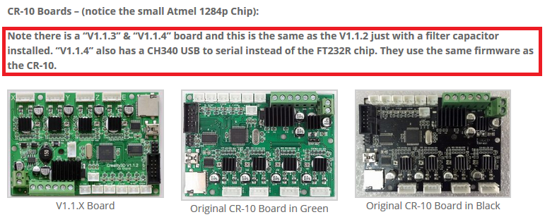

Bosco2509 Posté(e) Aout 21, 2019 Partager Posté(e) Aout 21, 2019 (modifié) Salut... désolé également pour ta santé... faut rester positif ! Sinon c'est s'avouer vaincu contre la maladie ! Bon... je reviens sur ta question : Il y a 4 heures, Pierrot31 a dit : J'ai vu un LBTouch dans les 50 € mais je ne sais pas si je peux l'adapter à ma mini, Il me faudrait un système sans soudure. Cela va pas être simple... surtout sans soudure... sur une CR-10 Mini... avec une carte V1.1.2. Ce n'est pas impossible... mais cela ne va pas être simple. Je vais être direct : Les BLTouch sont généralement fourni avec un câble... de 10cm... avec connecteur Dupont... et accessoirement avec un second câble d' 1 mètre... mais sans connecteur (Dupont) au bout. C'est là qu'est le soucis. Sur le câble d'1 mètre (si il est fourni) tu devrais y adapter, soit : En sertissant (avec pince et connecteurs adéquate) des connecteurs pour pouvoir brancher. Ou en soudant une petite rallonge avec connecteur. Il y a un point qui va bloquer : L'un des fils du BL-Touch doit être raccordé à l'un des fils de l'écran (j'ai vu cela sur un tutoriel)... il faut donc couper ce fil de l'écran... puis y souder le fil en provenance du BL-Touch. Du coup... "Sans soudure"... a ma connaissance... cela ne se fait pas... après je peut me tromper, je ne connais que cette méthode pour une CR-10... a vérifier avec les connaissances d'autres membres. Le tutoriel en question : http://www.cr10.fr/installation-dun-autolevel-type-bltouch/ Modifié (le) Aout 21, 2019 par Bosco2509 1 Lien vers le commentaire Partager sur d’autres sites More sharing options...
fran6p Posté(e) Aout 21, 2019 Partager Posté(e) Aout 21, 2019 @Pierrot31 Bon retour parmi nous, désolé pour ta santé. Certains utilisateurs que tu cites ne postent plus (mais consultent encore régulièrement le forum : @rmlc460, @ShagoY ça fait plus d'un an qu'il n'a pas donné de nouvelles (il était pourtant de bon conseil)). Les autres sont toujours là Pour ton BLTouch, le mieux serait de partir sur un kit complet (par exemple comme celui-ci: https://fr.aliexpress.com/item/33001816968.html?spm=a2g0o.detail.1000015.1.33333e0cKcbBzI&scm=1007.14452.136271.0&scm_id=1007.14452.136271.0&scm-url=1007.14452.136271.0&pvid=b8c52a09-edef-41f4-bcad-0734666f8edf&s=p. Tu trouves sur cette page le schéma de raccordement pour une carte V1.1.3, comment procéder au flashage de la cM et le raccordement des différents éléments SANS AVOIR BESOIN D'EFFECTUER DE SOUDURE NI COUPURE DE PISTE grâce à une pièce qui dérive la connexion de l'écran. La seule difficulté est que le firmware précompilé fourni par Creality n'existe pas pour les CR10 mini: voir ici . Mais on doit pouvoir t'aider et t'en faire un si besoin . 1 Lien vers le commentaire Partager sur d’autres sites More sharing options...
Pierrot31 Posté(e) Aout 21, 2019 Auteur Partager Posté(e) Aout 21, 2019 il y a une heure, Bosco2509 a dit : Salut... désolé également pour ta santé... faut rester positif ! Sinon c'est s'avouer vaincu contre la maladie ! Bon... je reviens sur ta question : Cela va pas être simple... surtout sans soudure... sur une CR-10 Mini... avec une carte V1.1.2. Ce n'est pas impossible... mais cela ne va pas être simple. Je vais être direct : Les BLTouch sont généralement fourni avec un câble... de 10cm... avec connecteur Dupont... et accessoirement avec un second câble d' 1 mètre... mais sans connecteur (Dupont) au bout. C'est là qu'est le soucis. Sur le câble d'1 mètre (si il est fourni) tu devrais y adapter, soit : En sertissant (avec pince et connecteurs adéquate) des connecteurs pour pouvoir brancher. Ou en soudant une petite rallonge avec connecteur. Il y a un point qui va bloquer : L'un des fils du BL-Touch doit être raccordé à l'un des fils de l'écran (j'ai vu cela sur un tutoriel)... il faut donc couper ce fil de l'écran... puis y souder le fil en provenance du BL-Touch. Du coup... "Sans soudure"... a ma connaissance... cela ne se fait pas... après je peut me tromper, je ne connais que cette méthode pour une CR-10... a vérifier avec les connaissances d'autres membres. Le tutoriel en question : http://www.cr10.fr/installation-dun-autolevel-type-bltouch/ Bonjour @Bosco2509 La sante c'est pas grave je n'ai pas de douleur , ce ne sont que mes muscles de mes membres qui s'en vont ,merci quand même. C'est pour cela que je prefere sans soudure , même un fer à souder represente un poids pour moi . N'ai aucun problème à être direct , et je préfère. C'est vrai qu'en réfléchissant à ta solution je risque d'avoir des problèmes.Je vais quand même y réfléchir. Je suis heureux de m'apercevoir qu'il y a toujours de super membres sur le forum. Je viens de m'apercevoir que @fran6p vient de me laisser un message et j'ai mon palpitant qui bat la chamade. Je te remercie encore une fois et te dis à bientôt. Cordialement Pierrot Lien vers le commentaire Partager sur d’autres sites More sharing options...
Pierrot31 Posté(e) Aout 21, 2019 Auteur Partager Posté(e) Aout 21, 2019 il y a 23 minutes, fran6p a dit : @Pierrot31 Bon retour parmi nous, désolé pour ta santé. Certains utilisateurs que tu cites ne postent plus (mais consultent encore régulièrement le forum : @rmlc460, @ShagoY ça fait plus d'un an qu'il n'a pas donné de nouvelles (il était pourtant de bon conseil)). Les autres sont toujours là Pour ton BLTouch, le mieux serait de partir sur un kit complet (par exemple comme celui-ci: https://fr.aliexpress.com/item/33001816968.html?spm=a2g0o.detail.1000015.1.33333e0cKcbBzI&scm=1007.14452.136271.0&scm_id=1007.14452.136271.0&scm-url=1007.14452.136271.0&pvid=b8c52a09-edef-41f4-bcad-0734666f8edf&s=p. Tu trouves sur cette page le schéma de raccordement pour une carte V1.1.3, comment procéder au flashage de la cM et le raccordement des différents éléments SANS AVOIR BESOIN D'EFFECTUER DE SOUDURE NI COUPURE DE PISTE grâce à une pièce qui dérive la connexion de l'écran. La seule difficulté est que le firmware précompilé fourni par Creality n'existe pas pour les CR10 mini: voir ici . Mais on doit pouvoir t'aider et t'en faire un si besoin . Bonjour @fran6p je viens de répondre à @Bosco2509 ne soit pas désolé tu n'y est pour rien ( et moi non plus ). J'espere que quand @rmlc460 et @ShagoY passeront dans le coin ils nous feront un petit coucou , car c'est vrai qu'ils ont été de véritables professeurs pour moi , je m’excuse je ne peux pas tous les énumérer mais je ne les oublie pas. Revenons à nos moutons (plutôt notre ) : c'est bien ce style de kit que j'avais vu et même une vidéo.C'est vrai qu'ils parlaient de la version V1.13 et V1.14 mais comme j'ai toujours cru comprendre la difference des CR10 n'etaient que les dimensions , j'avais l'espoir qu'ils avaient oublie de noter la V1.12 faute l'encre ou de place ( je rêve ). Il est sur que je ne vais pas refuser de l'aide de votre(s) part(s). Mon chef m'appelle pour passer à table , je vais y aller car elle est plus forte que moi . Je vous souhaite à tous un bon appétit ( tous ceux qui liront ce message ) Encore merci @fran6p a plus tard. Cordialement Pierrot Lien vers le commentaire Partager sur d’autres sites More sharing options...

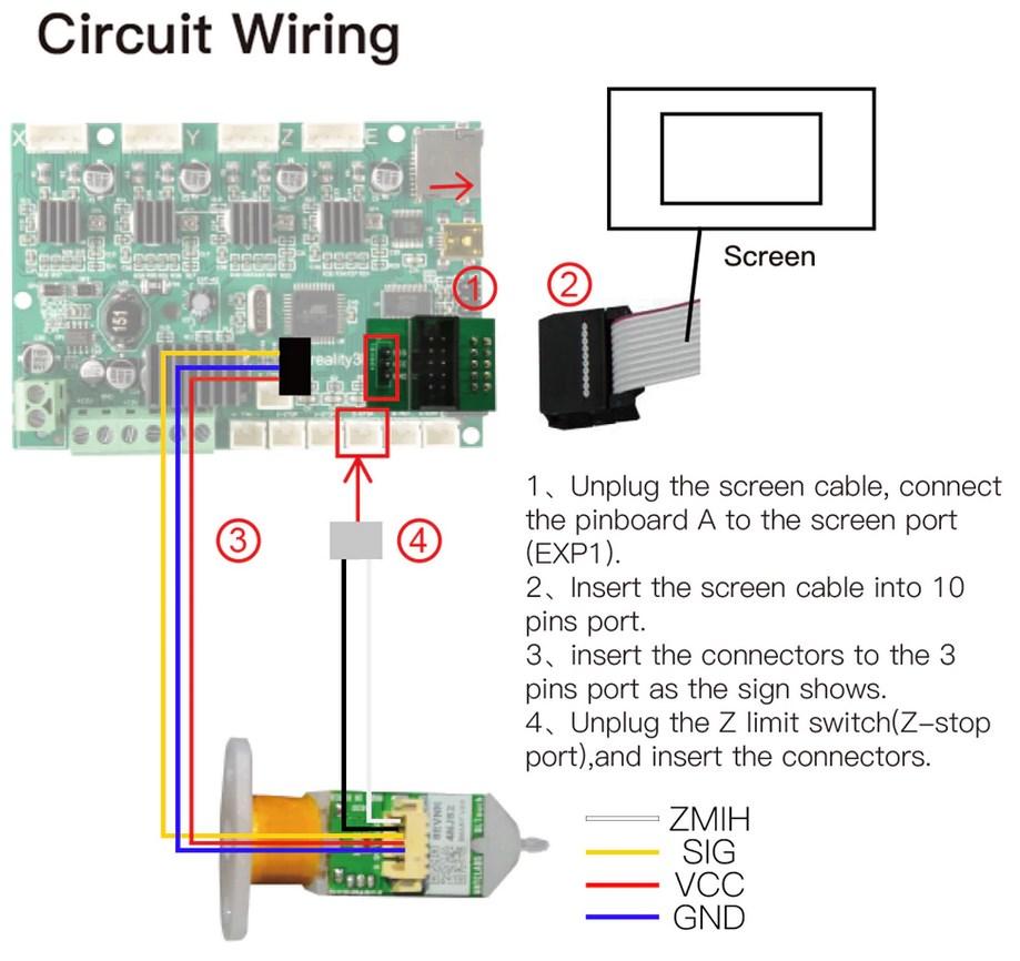

Pierrot31 Posté(e) Aout 27, 2019 Auteur Partager Posté(e) Aout 27, 2019 Bonjour @fran6p , @Bosco2509 et tous les autres, Je me suis lancé avec une certaine appréhension car je ne suis pas certain de mon choix :Sovol Creality BL Touch Kit Capteur tactile auto level pour Imprimante 3D Ender-3 / Ender-3X / Ender-3 Pro/CR-10 avec Carte Mère Creality V1 . Cordialement Pierrot Lien vers le commentaire Partager sur d’autres sites More sharing options...

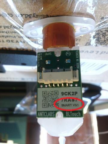

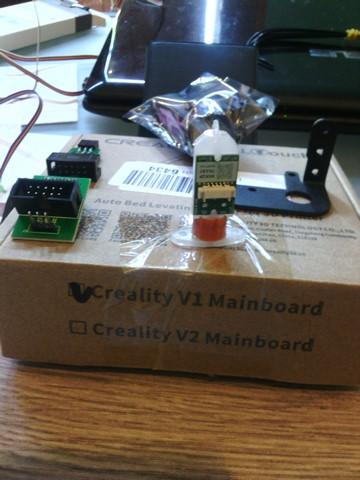

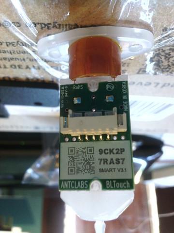

Pierrot31 Posté(e) Aout 30, 2019 Auteur Partager Posté(e) Aout 30, 2019 Le 28/08/2019 at 19:00, Pierrot31 a dit : Ok @fran6p des que j'ai reçu l'engin ,je te tiens au courant. Cordialement Pierrot Bonjour @fran6p je viens de recevoir mon kit BLTouch ,il a l'air très précis avec un guide en anglais mais compréhensible et tous les accessoires pour faire l’opération. Je t'envoie 2 photos qui montrent le BLTouch à l'envers et l'ensemble non complet des accessoires.Le support en noir est en fer .Dans la petite poche il y a la clé USB + une nappe. Je n'ai pas mis le câblage qui je pense est assez long , les vis (2 X M3*8 et 2 X M3*6 ) et cinq petits colliers rilsan. Sur le carton on voit que c'est pour une carte Version 1. Je vais bien m'imprégner du guide , je pense avoir compris sa signification ,et j'attaquerai le chantier. Je n'ai vu nulle part l'indication precise de la version. Je n'ai pas trop assimile l'ajustement du plateau mais cela devrait le faire.La modification du G-code dans Cura est vraiment simple . Si tu pense à quelque chose dis moi le ,je ne pense pas attaquer de suite car il faut que je prépare le chantier. A plus tard j'espere. Cordialement Pierrot Lien vers le commentaire Partager sur d’autres sites More sharing options...
fran6p Posté(e) Aout 30, 2019 Partager Posté(e) Aout 30, 2019 @Pierrot31 Ça m'a l'air tout bon . C'est bien un BLTouch original, présence du QRcode. C'est une version 3.1: La documentation officielle de Antlabs à conserver pour mémoire (pour la version 3.1) : Bltouch-smart-v3.1.pdf Bonne préparation du chantier A bientôt pour la suite... 1 Lien vers le commentaire Partager sur d’autres sites More sharing options...
Pierrot31 Posté(e) Aout 30, 2019 Auteur Partager Posté(e) Aout 30, 2019 il y a 2 minutes, fran6p a dit : @Pierrot31 Ça m'a l'air tout bon . C'est bien un BLTouch original, présence du QRcode. C'est une version 3.1: La documentation officielle de Antlabs à conserver pour mémoire (pour la version 3.1) : Bltouch-smart-v3.1.pdf Bonne préparation du chantier A bientôt pour la suite... Bonjour @fran6p peux tu me dire a quoi cela va me servir en trois mots car j'ai regarde je n'y comprends rien ,j'essaierai de le traduire plus tard. Cordialement Pierrot Lien vers le commentaire Partager sur d’autres sites More sharing options...
fran6p Posté(e) Aout 30, 2019 Partager Posté(e) Aout 30, 2019 il y a 2 minutes, Pierrot31 a dit : peux tu me dire a quoi cela va me servir en trois mots Comme une référence (en trois mots) C'est juste le manuel officiel de ce module. Pour installer le tien, on partira plutôt de la documentation livrée avec le kit et si ça ne fonctionnait pas, la documentation officielle pourrait être utile mais il n'y a pas de raison . 1 Lien vers le commentaire Partager sur d’autres sites More sharing options...

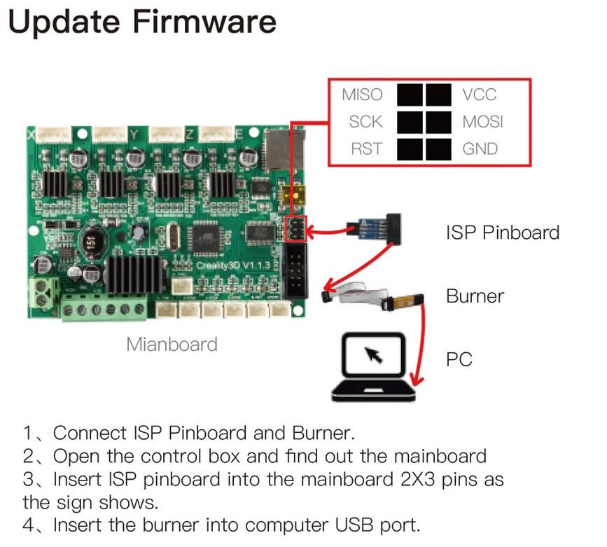

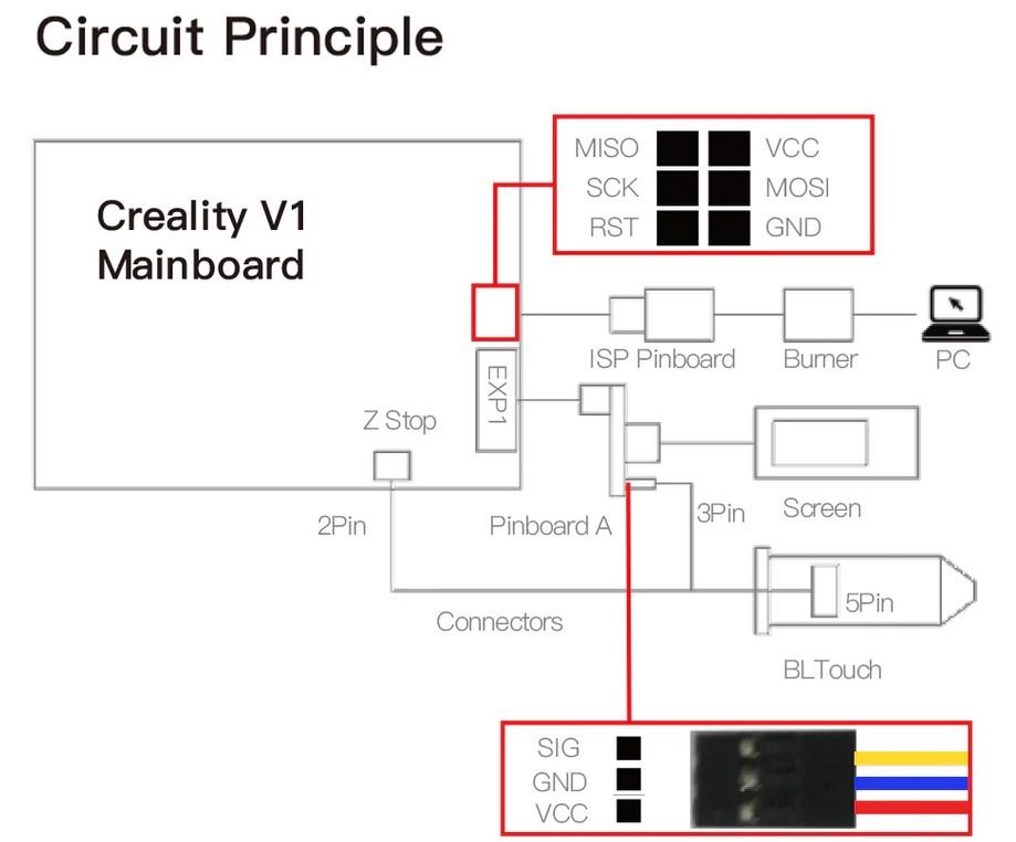

Pierrot31 Posté(e) Septembre 6, 2019 Auteur Partager Posté(e) Septembre 6, 2019 Le 30/08/2019 at 19:06, Pierrot31 a dit : @fran6p Tu es très réconfortant.Je te tiens au courant de mes avancées (ou blocages). A plus tard Cordialement Pierrot Bonjour @fran6p je suis dans la panade ,je suis arrive a démonter le boitier de commande j'ai branche la nappe avec la cle USB mais rien ne correspond a ce que je lis sur le guide du BL Touch . J'ai regarde plusieurs fois la video sur le BL Touch sur une Ender 3 mais Low Value , HighValue et ExtraValue ont les mêmes valeurs mais dans des disposition différentes.(dans Progisp 172 ) Je ne trouve pas le fichier correspondant ,avec Progisp 172 (oui ) mais sans le firmware.D'un cote on me dit de "read " lire et d'un autre "write " écrire. Je ne sais plus quel chat fouette ( en plus il n'y est pour rien ). Si tu peux m'aider ou quelqu'un d'autre j'en serai tres heureux car là je suis entrain de péter un plomb. Cordialement Pierrot Lien vers le commentaire Partager sur d’autres sites More sharing options...
Pierrot31 Posté(e) Septembre 6, 2019 Auteur Partager Posté(e) Septembre 6, 2019 Bonjour @fran6p Suite de mon chantier et fin pour ce soir , j'ai telecharge avec progisp 172 , j'ai remonte mais apparemment je n'ai que le ventilateur qui fonctionne.( sur l'alimentation ). Je vais me coucher car heureusement que mon cardiologue ne me voit pas car je doit avoir la tension au zénith. A plus tard . Cordialement Pierrot Lien vers le commentaire Partager sur d’autres sites More sharing options...
Pierrot31 Posté(e) Septembre 7, 2019 Auteur Partager Posté(e) Septembre 7, 2019 Il y a 16 heures, Pierrot31 a dit : Bonjour @fran6p Suite de mon chantier et fin pour ce soir , j'ai telecharge avec progisp 172 , j'ai remonte mais apparemment je n'ai que le ventilateur qui fonctionne.( sur l'alimentation ). Je vais me coucher car heureusement que mon cardiologue ne me voit pas car je doit avoir la tension au zénith. A plus tard . Cordialement Pierrot Bonjour @fran6p et les autres (s'il y en a ) J'ai réussi à faire fonctionner le BL Touch ,il y a un point positif mais plusieurs points negatifs : Positif : le Z est apparemment bien regle. Negatif : les anciens Gcode ( premiere couche , petit clic ....etc ) l'impression se fait sur le cote gauche de ma CR10 Mini , X : 0, Y : varie ,et Z : 0.( jolie bande ) Essai du bed levelling : les 6 premiers points ont l'air de fonctionner mais des que la buse va au fond ça coince ( plutot patine car plateau trop petit ). Sur l'ecran il est affiche : CR10 300 ( cela doit etre normal ). J’arrête là mes investigations car j'ai peur de tout casser ,si quelqu'un passe dans le coin je suis prêt a recevoir vos suggestions. En attendant je vais chercher un peu partout. Cordialement Pierrot Lien vers le commentaire Partager sur d’autres sites More sharing options...
fran6p Posté(e) Septembre 7, 2019 Partager Posté(e) Septembre 7, 2019 Bonjour @Pierrot31 Content que tu aies réussi à installer le firmware et que ça fonctionne (à peu près). Tu as flashé le firmware prévu pour une CR10 puisque que Creality ne fournit malheureusement pas celui pour une CR10 mini. Il est donc logique que la palpation sur l'arrière du plateau prévue pour un plateau 300x300 mm échoue (ton plateau fait si je me souviens 300x200). On peut déjà partir sur de bonnes bases: flash du firmware via la clé USBASP, c'est bon. Le BLTouch est correctement installé. La procédure de nivellement auto se déroule (pas jusqu'à la fin pour des raisons de plateau). Ce qu'il faut maintenant faire, c'est "compiler" un firmware pour ta CR10 mini. T'en sens-tu capable? Je peux si tu veux, essayer d'en compiler un et te fournir le fichier .hex. Mais je ne pourrais le faire au mieux que demain dimanche dans la journée. Après avoir vu tes messages précédents, j'avais fait une petite documentation récapitulant les étapes (je joints un fichier .zip qui contient la doc + zadig.exe + progisp (en anglais )) pour le cas où (mais je me doutais que tu y parviendrais sans faire exploser ta tension ) : Pierrot31.zip La documentation : Installer-via-USBASP.pdf Pour ton gcode de démarrage, si tu n'as rien modifié dans ton trancheur, il ne devrait pas avoir été modifié (hormis l'ajout après le G28 du G29) 1 Lien vers le commentaire Partager sur d’autres sites More sharing options...
Pierrot31 Posté(e) Septembre 7, 2019 Auteur Partager Posté(e) Septembre 7, 2019 il y a 5 minutes, fran6p a dit : Bonjour @Pierrot31 Content que tu aies réussi à installer le firmware et que ça fonctionne (à peu près). Tu as flashé le firmware prévu pour une CR10 puisque que Creality ne fournit malheureusement pas celui pour une CR10 mini. Il est donc logique que la palpation sur l'arrière du plateau prévue pour un plateau 300x300 mm échoue (ton plateau fait si je me souviens 300x200). On peut déjà partir sur de bonnes bases: flash du firmware via la clé USBASP, c'est bon. Le BLTouch est correctement installé. La procédure de nivellement auto se déroule (pas jusqu'à la fin pour des raisons de plateau). Ce qu'il faut maintenant faire, c'est "compiler" un firmware pour ta CR10 mini. T'en sens-tu capable? Je peux si tu veux, essayer d'en compiler un et te fournir le fichier .hex. Mais je ne pourrais le faire au mieux que demain dimanche dans la journée. Après avoir vu tes messages précédents, j'avais fait une petite documentation récapitulant les étapes (je joints un fichier .zip qui contient la doc + zadig.exe + progisp (en anglais )) pour le cas où (mais je me doutais que tu y parviendrais sans faire exploser ta tension ) : Pierrot31.zip La documentation : Installer-via-USBASP.pdf Pour ton gcode de démarrage, si tu n'as rien modifié dans ton trancheur, il ne devrait pas avoir été modifié (hormis l'ajout après le G28 du G29) Bonjour @fran6p Premièrement je n'ai rien encore modifié dans CURA (derniere version je pense ) car je me suis aperçu que les modifications changées suivant leur provenance : " G28 par G29 " , " G28 " par " G28 X0 Y0 G29 Z0 " et "G28 " par "G28 G29" puis d'autres que j'ai un peu zappé . Pour la compilation du firmware je ne sais pas si je suis capable mais bon je peux toujours essayer , j'ai vu une video de plus de 3 h 00 qui expliquait comment faire ,cela ne veut pas dire que j'ai tout compris. De toute façon je suis un vrai retraité j'ai normalement le temps. Je viens de jeter un œil sur le Pdf que tu m'as envoye ,j'en avais vu un qui lui ressemblé beaucoup Pour progisp je n'ai pas fait comme expliqué mais j'ai suivi le guide ( a moitie ) qui disait qu'il fallait taper les codes dc fd et d6 mais pas dans le même ordre , puis taper sur write.Je ne sais pas si cela aura des conséquences plus tard , car je pense qu'une fois installe on ne peut plus le changer. Pour le firmware il faut le récupérer dans Marlin ? Je te remercie pour ton aide et pour celle que tu donnes aux autres , j'ai parcouru un peu le forum ,je m’éduque. Je vais lire ton zip cela me remettra les idées en place. Pour le point .hex tu peux me le faire si tu as le temps mais il ne faut pas penser qu'a ca . Je te laisse car je deviens un peu brouillon. Merci et a plus tard. Cordialement Pierrot Lien vers le commentaire Partager sur d’autres sites More sharing options...
fran6p Posté(e) Septembre 7, 2019 Partager Posté(e) Septembre 7, 2019 il y a 26 minutes, Pierrot31 a dit : je me suis aperçu que les modifications changées suivant leur provenance : " G28 par G29 " , " G28 " par " G28 X0 Y0 G29 Z0 " et "G28 " par "G28 G29" puis d'autres que j'ai un peu zappé . D'après ma bible du Marlin : G28 utilisé seul sans paramètres effectue le positionnement pour les trois axes (X et Y puis Z). On peut mettre à l'origine chaque axe indépendamment: G28 X => home du X G28 Y => home du Y G28 X Y => home de X et Y G28 Z => home du Z G28 X Y Z => home de tous les axes, équivalent à G28 seul. Pour les paramètres d'axe suivant le G28, il est inutile de préciser la positon 0 (l'origine étant par définition le point 0 de chaque axe). Une fois l'origine effectuée, on lance le processus de nivellement automatique via un G29 La seule chose à ne surtout pas faire, c'est un G28 suivi d'un G29 puis de refaire un G28: sinon le processus de calibration du nivellement du lit est remis à zéro . il y a 36 minutes, Pierrot31 a dit : Je viens de jeter un œil sur le Pdf que tu m'as envoye ,j'en avais vu un qui lui ressemblé beaucoup C'est normal, je me suis inspiré du "powerpoint" dans le zip de Creality, en refaisant les captures écran pour Zadig et Progisp (le mien est en anglais), en ajoutant la partie reconnaissance de la clé USB sous Windows et surtout en mettant le tout en français. Ça pourra servir à d'autres utilisateurs . il y a 40 minutes, Pierrot31 a dit : De toute façon je suis un vrai retraité j'ai normalement le temps. Pas mieux de mon côté même si j'ai souvent l'impression que le temps s'accélère et passe bien plus vite qu'en activité. il y a 41 minutes, Pierrot31 a dit : Pour le point .hex tu peux me le faire si tu as le temps mais il ne faut pas penser qu'a ca . Si je te le propose c'est que je peux le faire. En partant du source fourni par Creality pour la CR10 et en l'adaptant à ta CR10 mini, ça devrait être jouable. La seule différence entre une CR10 et ta CR10 mini ce sont les dimensions du plateau: 300x300 (surface imprimable) pour une CR10 et 300 (largeur) x 200 (profondeur) pour ta machine. J'aurai juste besoin d'une confirmation concernant les dimensions de ton plateau: est-ce que comme sur ma CR10, la surface imprimable est de 300x300 mais le plateau mesure 310x310. Est-ce la même chose pour le tien: surface imprimable inférieure ou égale aux dimensions externes du plateau? Sur ce, bonne soirée car la les invités vont arriver et ça va être l'heure de l'apéro . 1 Lien vers le commentaire Partager sur d’autres sites More sharing options...
