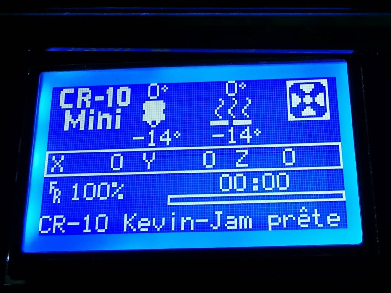

kevin-jam Posté(e) Février 21, 2020 Partager Posté(e) Février 21, 2020 Je reste bloqué sur quelque points et aurait encore besoin de ta lumiere . "Via l’écran LCD de l’imprimante aller à CONTROL > Initialize EEPROM (parfois intitulé Restore FailSafe) pour effacer et remettre les paramètres par défaut de l’EEPROM (ceux du firmware)." Moi avec la traduction en français j'ai essayer restaurer et lire config et cela n'a pas fonctionné. J'ai donc essayer la seconde méthode. J'ai supprimé mon GCODE et j'ai mis M502 ; M500 ; . En modifiant le Gcode "Vous pouvez soit envoyer les commandes gcode M502 puis M500 pour ré-initialiser l’EEPROM " (Ensuite je pensait remettre mon gcode précédent après que tout soit rentré dans l'ordre). J'ai ensuite lancé un print pour que cela ce lance. Bon j'ai toujours CR-10 Mini écrit sur mon écran. Soit j'ai réussi à initialiser EEPROM mais que ce n'est pas le bon truc modifié dans mon fichier.hex soit je suis vraiment d'un niveau très faible . Lien vers le commentaire Partager sur d’autres sites More sharing options...
Pierrot31 Posté(e) Février 21, 2020 Auteur Partager Posté(e) Février 21, 2020 Il y a 2 heures, kevin-jam a dit : Je reste bloqué sur quelque points et aurait encore besoin de ta lumiere . "Via l’écran LCD de l’imprimante aller à CONTROL > Initialize EEPROM (parfois intitulé Restore FailSafe) pour effacer et remettre les paramètres par défaut de l’EEPROM (ceux du firmware)." Moi avec la traduction en français j'ai essayer restaurer et lire config et cela n'a pas fonctionné. J'ai donc essayer la seconde méthode. J'ai supprimé mon GCODE et j'ai mis M502 ; M500 ; . En modifiant le Gcode "Vous pouvez soit envoyer les commandes gcode M502 puis M500 pour ré-initialiser l’EEPROM " (Ensuite je pensait remettre mon gcode précédent après que tout soit rentré dans l'ordre). J'ai ensuite lancé un print pour que cela ce lance. Bon j'ai toujours CR-10 Mini écrit sur mon écran. Soit j'ai réussi à initialiser EEPROM mais que ce n'est pas le bon truc modifié dans mon fichier.hex soit je suis vraiment d'un niveau très faible . Bonjour @kevin-jam et @fran6p Là j'ai un probleme aussi , j'ai regarde le fichier configuration.h je confirme que @fran6p a bien change le nom de l'imprimante . Je ne comprends pas pourquoi il ne s'est pas change . J'avais cru comprendre que quand tu téléverses un firmware l'ancien se supprimait automatiquement . As tu telecharge le dossier que @fran6p t'a fait ? ( EDI et quelque chose ) Je l'ai fait et je n'ai fait que le survoler ( quelques petits soucis de sante ) je pense que @fran6p a du te faire un joli tuto comme il en a l’expérience . Moi je ne me rappelle pas avoir eu ce problème , je vais essayer de remonter le temps , en attendant je te souhaite d'avoir des idées de génie comme parfois cela m'arrive. Cordialement Pierrot Lien vers le commentaire Partager sur d’autres sites More sharing options...
kevin-jam Posté(e) Février 21, 2020 Partager Posté(e) Février 21, 2020 Je croit que cela ce fait automatique également. Mais une chose est sur c'est que le firmware est bien installé car il a changé les dimensions de mon plateau. Je peut aller au dela de ceux de la cr-10 mini. Le nom de cr-10 mini et toujours pareil en revanche, ce qui me mène à la piste que c'est a un autre endroit que l'on doit modifié. Oui j'ai regardé ces fichiers et j'ai suivi la piste de EEPROM. Merci pour ta reponse @Pierrot31 Lien vers le commentaire Partager sur d’autres sites More sharing options...
fran6p Posté(e) Février 21, 2020 Partager Posté(e) Février 21, 2020 @kevin-jam Je ne comprends pas pourquoi l'écran continue d'afficher CR10 Mini au lieu de CR10. Il n'y a qu'un seul endroit où la variable MACHINE_NAME est utilisé. La commande M500 est activée dans le firmware (sauvegarde en EEPROM) donc normalement après récupération des données du firmware (M502) puis sauvegarde (M500), l'EEPROM est bien réinitialisée. Bizarre Je viens de compiler en changeant le nom de la machine par un plus long que «CR10 Mini», il fait maintenant 15 caractères (en supposant que l'espace réservé pour le nom à afficher n'est pas correctement remis à zéro, ce qui si c'était le cas me semblerait être un bug et non une fonctionnalité). Marlin.119.bltouch-kevinjam.hex Peux-tu flasher ce nouveau firmware et me dire quoi 1 Lien vers le commentaire Partager sur d’autres sites More sharing options...
kevin-jam Posté(e) Février 21, 2020 Partager Posté(e) Février 21, 2020 Voici le résultat. C'est encore cr-10 mini Décidément sa lui reste collé à la peau Lien vers le commentaire Partager sur d’autres sites More sharing options...

fran6p Posté(e) Février 22, 2020 Partager Posté(e) Février 22, 2020 @kevin-jam Si tu avais mis une photo plus tôt, j'aurais compris plus vite de quoi tu parlais . Au temps pour moi, j'ai compris ce qui se passe : dans le dossier de mon Marlin, je n'avais que modifié configuration.h pour augmenter le volume d'impression. Il s'avère que les fichiers _statusscreen.h et _bootscreen.h sont différents suivant le modèle d'imprimante (Ender3, 4, 5, CR10, CR-mini, CR10S, …) : donc le petit logo en haut à droite de l'écran n'était pas le bon. Merci @Bakatora pour le lien mais je ne vais pas refaire un «logo», simplement recompiler avec les _statusscreen.h et _bootscreen.h fournis dans le dossier des exemples de configuration en copiant ceux pour une Creality CR10 au lieu de ceux actuels qui correspondent à une CR10-mini. Le compilateur tourne, d'ici quelques minutes le firmware corrigé devrait poindre Ayé, il est tout chaud, attention à ne pas se brûler en le dégustant : Marlin119-kevin-jam-CR10-bltouch.hex 1 1 Lien vers le commentaire Partager sur d’autres sites More sharing options...

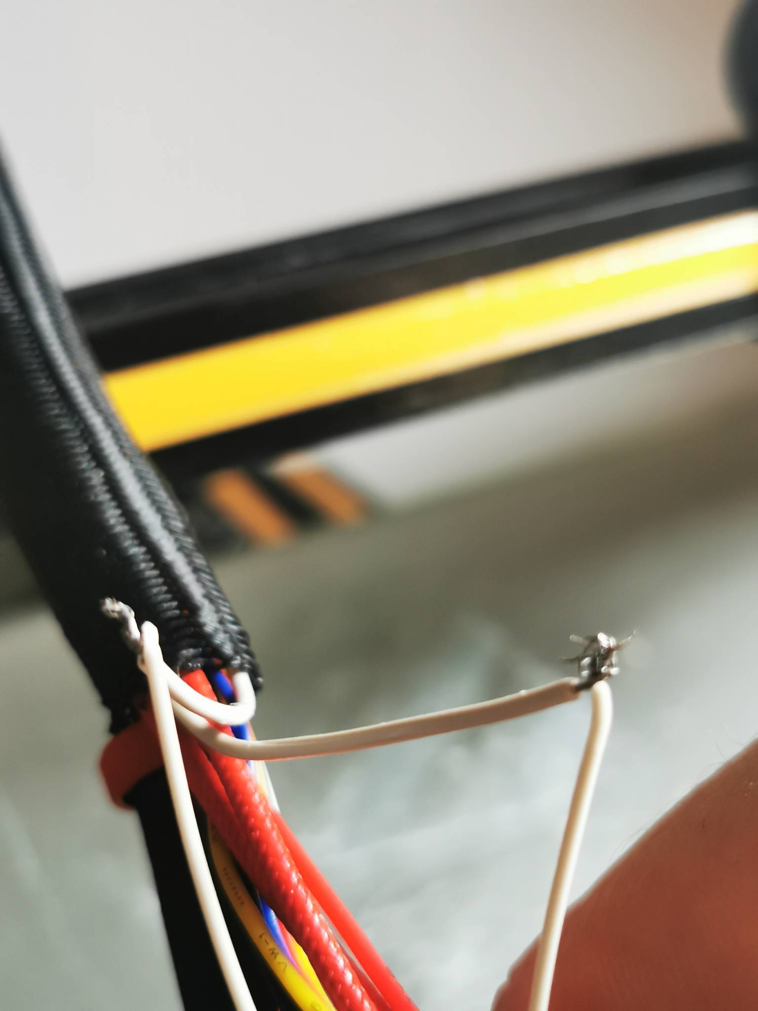

kevin-jam Posté(e) Février 22, 2020 Partager Posté(e) Février 22, 2020 @fran6p Merci beaucoup pour tout ce temps que tu m'a consacré. C'est très sympa de ta part. Malheureusement avec la chance que j'ai. J'ai un nouveau soucis. La machine indique -14 degrés avec defaut E1 Erreur de chauffe. J'avais 3 sondes de température de secours que j'avais prevu au cas ou. Je les ai toute esseyer et toujours -14 degrés. J'ai donc remonter mon câblage et la toujours rien a signalé décidément elle veut encore m'en faire voir de toute les couleurs. C'est une bonne machine mais la franchement je ne c'est plus quoi faire et je ne veut pas baisser les bras après tout ce que j'ai du faire . Lien vers le commentaire Partager sur d’autres sites More sharing options...
