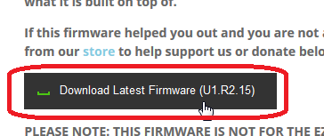

Pour réaliser la compilation du firmware, je suis parti sur le plus simple: TH3D (basé sur la dernière version du Marlin 1.1.9bugfixes), en dé-commentant l'imprimante (#define CR10-mini) et en indiquant d'utiliser une CUSTOM_PROBE qui soit BLTOUCH et BLTOUCH-V3. J'ai aussi changé le nom de l'imprimante (surprise à l'allumage 😉 ) et passé le menu en français.
Le fichier à flasher : TH3DUF_R2.ino.sanguino.hex
Comme je ne sais pas (j'ai déjà posé la question mais personne n'a répondu) si quand on installe un firmware via Progisp.exe, un chargeur de démarrage est aussi installé. Si c'est le cas, installer le firmware peut alors se faire en connectant l'ordinateur à l'imprimante via un câble USB. Ensuite plusieurs méthodes plus ou moins "barbues" sont utilisables: via Arduino, via un Raspberry Pi, via la ligne de commande avec le logiciel avrdude...
Si il n'y a pas de chargeur de démarrage (bootloader) sur la carte alors tout n'est pas perdu puisque tu as déjà installé un firmware sur ta machine mais il est prévu pour une CR10 (plateau plus grand que le tien qui est de 300x220x300).
Donc pour réaliser l'installation de ce firmware, tu peux procéder comme pour celui que tu as déjà installé (pour vérifier que ça pouvait fonctionner) en utilisant à nouveau le programme PROGISP mais en sélectionnant cette fois-ci le firmware TH3DUF_R2.ino.sanguino.hex
En espérant que tout fonctionne (mais il n'y a pas de raison que ça ne fonctionne pas) sinon on fera des ajustements 😉 .
Le dossier du firmware étant trop gros pour le forum, voici le lien Gdrive où on peut le récupérer :

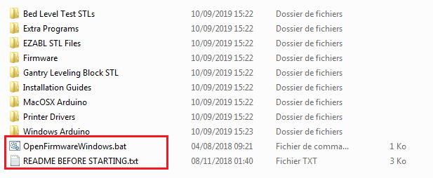

Comment j’ai procédé pour compiler le firmware TH3D
Récupération du paquet compressé contenant à la fois le Marlin et l’environnement de compilation (Arduino) sur le site de TH3D : version au 20190911 (U1.R2.15) basée sur un Marlin 1.1.9bugfixes
Décompactage de l’archive à la racine du disque dur afin d’éviter un problème éventuel de noms trop longs ;-)
Le dossier se nomme « Firmware Pack Source Folder », il contient de nombreux dossiers que l’on peut évidemment parcourir pour parfaire sa culture 🙂  :
37522498_TH3D_ContenudossierFirmwarePackSourceFolder.png.80496ad3a5181868a1f69e49355f7b19.png
L’essentiel se trouve dans deux fichiers : OpenFirmwareWindows.bat et surtout README BEFORE STARTING.txt (donne les indications pour procéder à la compilation du Marlin, ces instructions sont redonnées dans le configuration.h pour ceux qui ne liraient pas les README).
En français cela donne :
Ouvrir le firmware avec la version Arduino incluse. Avec Windows, double-clic sur OpenFirmwareWindows.bat pour charger l’environnement préparé par TH3D (les bibliothèques nécessaires aux différentes cartes sont déjà ajoutées (u8glib, sanguino, etc.).

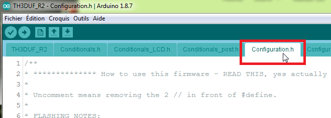

PREMIER RAPPEL : toutes les modifications se font uniquement dans l’onglet « Configuration.h »
Comment utiliser ce firmware « pré-mâché »
Décommenter signifie supprimer les deux (2) // situés avant un #define

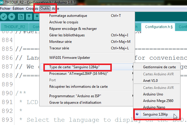

ÉTAPE 1 :
Dans le chapeau concernant l’imprimante à flasher, le nom de la carte à choisir est précisé.
Sélectionner la carte correspondant à l’imprimante dans le menu Outils.

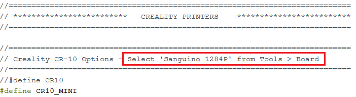

Décommenter le modèle d’imprimante à flasher. Les imprimantes sont classées par ordre alphabétique suivant le nom de la marque (ex : pour une Creality, modèle CR10_MINI)

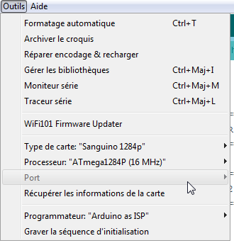

Sélectionner le port COM (série) sur lequel l’imprimante est branchée (si elle est connectée) via le menu Outils.
(Aucune imprimante n’étant actuellement reliée à mon ordinateur, il n’y a aucun port ici à choisir) On peut très bien compiler un firmware sans liaison avec l’imprimante.

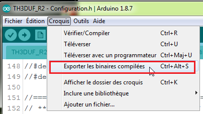

ÉTAPE 5 :

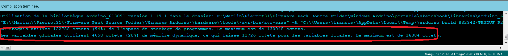

Une fois ces vérifications faites, cliquer sur l’icone « coche » en haut à gauche de la fenêtre pour lancer la compilation :
Si la compilation s’est déroulée sans messages d’erreurs, le message final indique la taille occupée par le croquis (qui doit évidemment être inférieure à la capacité de stockage de la carte (pour un ATMega1284p = 128Mo 😞, pour un ATMega2560 = 256 Mo 🙂)
Quand l’imprimante est reliée à l’ordinateur (port COM détecté et indiqué dans l’étape 3), on peut téléverser le firmware sur la carte en cliquant sur l’icone « flèche droite » :
Une barre de progression indique le déroulement de cette étape, en bas à droite de la fenêtre (comme le fût du canon, cela prend un certain temps voire un temps certain) :
Si l’imprimante n’est pas directement connectée à l’ordinateur (par exemple on prépare un firmware pour quelqu’un d’autre 😉 ), on peut aussi exporter le firmware dans un format binaire (.hex) pour pouvoir ensuite le charger/téléverser sur l’imprimante avec une clé USBAVR/ISP connectée sur les 6 broches de la carte mère (MISO, MOSI, …). Via le menu « Croquis », option « exporter les binaires compilés » :
Dans le dossier « .\Firmware Pack Source Folder\Firmware\TH3DUF_R2 » deux fichiers sont ajoutés :

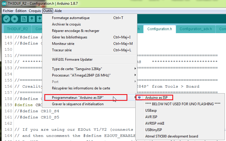

Ré-initialiser l’EEPROM. Soit en envoyant les commandes gcode M502 puis M500 pour ré-initialiser l’EEPROM soit via l’écran LCD de l’imprimante: aller à CONTROL > Initialize EEPROM (parfois intitulé Restore FailSafe) pour effacer et remettre les paramètres par défaut de l’EEPROM (=ceux du firmware)
Exemple avec le boitier CREALITY (écran LCD, pas les TFT!) :

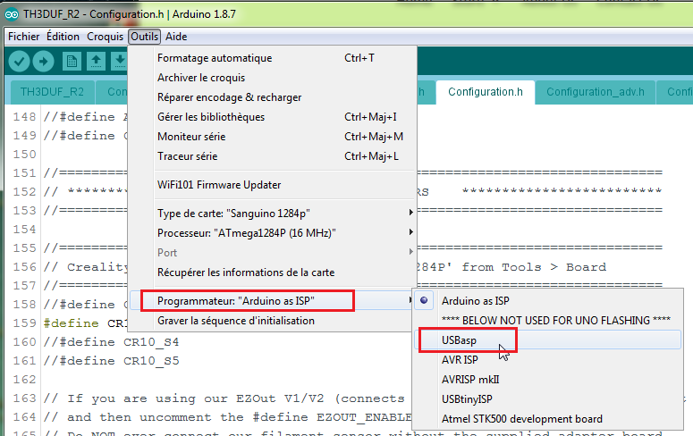

NOTES CONCERNANT LE FLASH DU CHARGEUR DE DÉMARRAGE (BOOTLOADER)
Si la carte mère est dépourvue de chargeur de démarrage (ex : CR10, Ender 3, Ender 5, …), on peut en ajouter un.
MISE EN GARDE : après l’installation d’un chargeur sur la carte, elle est vierge de tout firmware. Il faudra donc en préparer un pour l’installer à la suite de l’installation du chargeur de démarrage.
Pour flasher le chargeur de démarrage avec un Arduino Uno vérifier que le programmeur sélectionné est bien Arduino as ISP
Pour flasher le chargeur de démarrage avec une clé USBAVR/ISP connectée sur les 6 broches de la carte mère, on sélectionnera USBasp
D’autres paramètres de l’imprimante sont modifiables, en fonction des ajouts /modifications de matériels ; ils sont disponibles dans la section EXTRAS FEATURES AND TWEAKS (en fin de fichier à partir de la ligne 743 pour la version U1.R2.15 de TH3D) donc aller y jeter un œil (V6 Hotend, réglages de l’écran de démarrage, extrudeur Titan et d’autres encore) pour y effectuer les modifications souhaitées.
RAPPEL : il n’y a besoin d’éditer que ce seul fichier (configuration.h)
NOTES CONCERNANT LES ERREURS ÉVENTUELLES
Si des erreurs s'affichent lors de la compilation, BIEN LIRE les messages affichés dans la console au bas de l’écran et vérifier que la carte est bien celle implantée dans l’imprimante dans le menu Outils.
Désactiver (provisoirement le temps de la compilation) l'Antivirus et avec Windows, un redémarrage de l’ordinateur règle parfois (souvent) le problème 😉  .
J'espère que tout va fonctionner sans anicroches 🙂

Quelques explications sur comment procéder au flash si tu veux le faire toi-même:
Pour ça je vais attendre un petit peu car j'ai quelques doutes sur le chemin à prendre.
Par contre sur la configuration.h je n'ai pas su voir ou il était annote les dimensions du plateau .
Bon je vais me lancer au démontage du boitier de commande et à l’opération création "CR-10 Mini Pierrot " .
Je te tiens au courant.
Cordialement Pierrot.👏
Lien vers le commentaire
Partager sur d’autres sites
il y a 36 minutes, Pierrot31 a dit :
Je pense avoir tout expliqué de manière relativement détaillée 😉
C'est tout à fait normal. Le firmware de TH3D qui reste un Marlin utilise les variables décommentées du configuration.h pour "trouver" les bonnes valeurs correspondant à la machine déclarée avec un fichier supplémentaire de leur cru: configuration_backend.h, ci-dessous la section correspondant à ta machine :

Les dimensions de plateau pour une CR10 mini sont largeur=300, profondeur=220, hauteur=300 😉

Rappel pour flasher le firmware avec la clé USBasp (mais tu dois commencer à connaitre la procédure par cœur à force de la répéter):
  1. Alimentation éteinte, connecter la prise 6 pins provenant de la clé USB sur l'emplacement ICSP de la carte.
  2. Lancer le programme "progisp.exe"
  3. Choisir la carte: ATmega1284p
  4. Clique sur (...) pour ouvrir la fenêtre concernant les "fusibles" L, H et E avec les valeurs fournies par Creality (DC, D6, FD), cliquer sur Write, puis fermer la fenêtre
  5. Cliquer "Load flash" pour  choisir le fichier à téléverser, le sélectionner et valider la sélection en cliquant sur Ouvrir
  6. Cliquer "Auto" pour lancer le téléversement
  7. Déconnecter la clé, allumer l'imprimante et (je croise les doigts) tada
En espérant que cette fois ci ta machine va afficher un bel écran de démarrage.

Voici le Marlin avec les modifications effectuées (configuration.h et configuration_adv.h) pour tenir compte de ton imprimante (CR10 Mini + BLTouch):
Marlin1.1.9-Pierrot31-CR10Mini-Bltouch.zip
Tuto que j'espère le plus simple possible 😉:
  1. Récupérer la dernière version d'Arduino (je préfère généralement les versions portables (sans installeur)) :
                - dernière version : https://www.arduino.cc/en/Main/Software
                - version que j'ai utilisée : 1.8.6   sur cette page
       2. Décompresser l'archive d'Arduino et celle du Marlin à la racine du disque dur
       3. Exécuter Arduino
       4. Installer les librairies / dépendances nécessaires à la carte CR10 Melzi en suivant les étapes décrites dans la section 1 de ce document : Installer-bootloader-via-usbasp.pdf
       5.Toujours avec Arduino, ouvrir le fichier Marlin.ino (double clic) situé dans le dossier Marlin issu du dézippage précédent (point 2)
       6. Faire les modifications souhaitées dans les fichiers "configuration.h", "configuration_adv.h" ...
       7. Procéder à la compilation / téléversement sur la carte.
C'est simplifié et certaines étapes n'ont pas été indiquées (choix de la carte mère de l'imprimante, choix du port COM, ...).
Les deux fichiers suivants sont issus de Winmerge et permettent de voir cote à cote les différences (surlignées en jaune) entre mes fichiers modifiés (à gauche) et ceux provenant du Marlin "vanilla" (à droite):
configuration.h         :     pierrot_configuration.h.htm
configuration_adv.h :    pierrot_configuration_adv.h.htm
PS: "vanilla" est le terme utilisé pour indiquer un fichier brut, non modifié, fourni par le créateur d'un logiciel (Marlin en l’occurrence)
Pour information:
Comme la carte CR10 a moitié moins de mémoire qu'une avec un ATmega2560, j'ai dû faire des choix pour arriver à faire tenir (au chausse-pieds 😉 ), le firmware qui au final occupe 97% de la mémoire totale (127158 octets pour 130048 en tout), les variables globales occupent 29% (4825 octets pour 16384 max).
Le support du BLTouch occupant 8976 octets, il faut donc lui trouver de la place.
Voici les éléments qui ont été désactivés:
  • SPEAKER (de toutes façons, le pin 27 est utilisé par le BLTouch), 2332 octets gagnés,
  • BOOTSCREEN, 1420 octets gagnés,
  • ARC_SUPPORT, 4232 octets gagnés,
  • Activation du SLIM_LCD_MENUS, 7994 octets gagnés (certaines options du menu moins nécessaires ne sont plus présentes).
Le M503, M500 sont actifs. Un menu BLTouch doit être présent, un menu pour effectuer un PID aussi...
