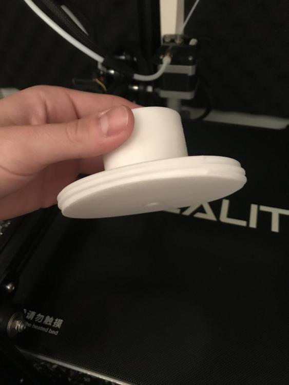

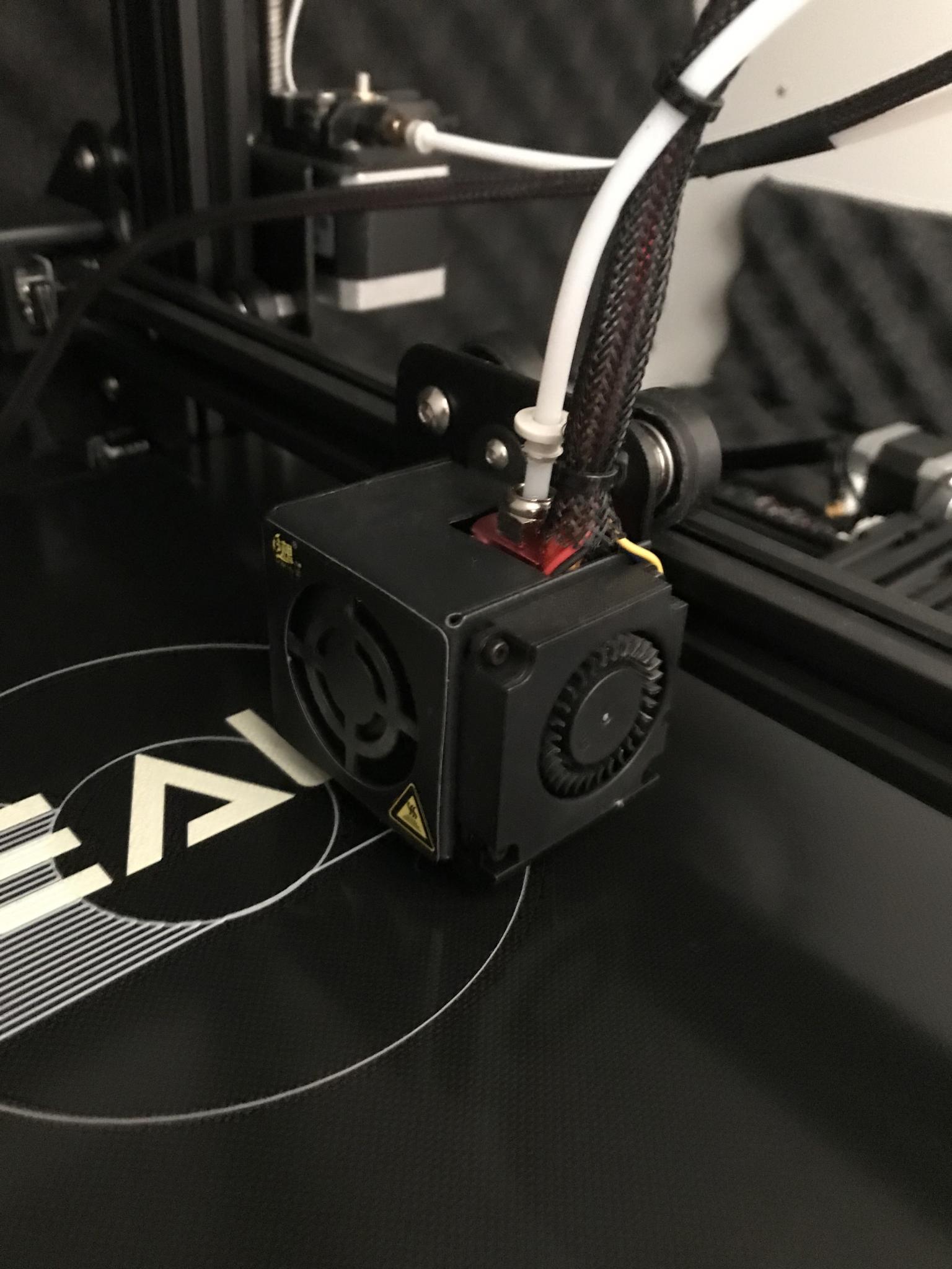

mrv.antoine Posté(e) Aout 22, 2019 Partager Posté(e) Aout 22, 2019 (modifié) Bonjour, Cela fait quelques jours que je galère sur mon imprimante après 1 mois sans rien à signaler, je m'en sortais plutôt pas mal jusqu'à maintenant Malgré l'achat d'un plateau ultrabase le phénomène de warping est apparu sur mes pièces, j'ai donc ajouté un radeau ne souhaitant pas recourir à la laque mais voilà qu'un autre problème apparait. Le câble PTFE c'est désolidarisé de l'extrudeur durant une impression et la buse s'est bouché. J'ai réussi à déboucher la buse en la chauffant à 240 mais voilà, je n'arrive pas à remettre le tube PTFE jusqu'à la "petite marque" qui retient le petit bout de caoutchouc blanc (vous pouvez voir sur la première photo il ne va donc pu jusqu'à l'écrou). L'extrémité du tube semble en bon état je ne pense pas qu'il y ai besoin de le remplacer. J'ai tout de même tenté une impression d'un radeau dans cet état mais comme vous pouvez le voir sur la seconde photo au bout de quelques passages j'ai l'impression que la buse s'est à nouveau bouchée... Avez-vous des conseils pour replacer le tube ? J'ai regardé des vidéos, j'ai dévissé l'écrou et poussé mais force est de constater que je n'arrive pas à le remettre entièrement IMG_6540.HEICIMG_1985.HEIC Modifié (le) Aout 22, 2019 par mrv.antoine Lien vers le commentaire Partager sur d’autres sites More sharing options...

mrv.antoine Posté(e) Aout 22, 2019 Auteur Partager Posté(e) Aout 22, 2019 Merci beaucoup pour les captures, j'ai mis à jour mon profil Oula effectivement je n'avais pas vu le format, je met en JPEG. J'ai finalement réussi à vaincre le problème et à réinsérer le tube jusqu'au bout dans l'extruder mais je ne comprend pas pourquoi c'était si difficile ! Un bouchon avait du se reformer sur la seconde photo comme je n'avais pas réussi à le pousser jusqu'au bout. J'aimerai éviter que ça se reproduise il y a des solutions préventives ? J'ai vu qu'il existait des supports pour tube-feeder mais je ne trouve rien pour lier à l'extruder. Lien vers le commentaire Partager sur d’autres sites More sharing options...
Fourmi Posté(e) Aout 22, 2019 Partager Posté(e) Aout 22, 2019 Hummm, dans ton cas la solution ultime et définitive c'est le MagnetMK10, c'est une solution durable aimantée qui remplace les pneufits 1 Lien vers le commentaire Partager sur d’autres sites More sharing options...
mrv.antoine Posté(e) Aout 22, 2019 Auteur Partager Posté(e) Aout 22, 2019 (modifié) Merci ça a l'air top je vais me renseigner pour installer ça ! Une dernière question, vous trouvez ça normal d'avoir du warping sur cette pièce alors que j'ai une ultrabase ? J'hésite à acheter une laque ou à faire un radeau en dessous mais ça me paraît extrême car la surface d'accroche est pourtant importante (un cercle de 10cm de diamètre). D'autant plus que j'avais fait d'autres prints avec des surfaces d'accroche moindres et les pièces tenaient très bien... ce n'est plus le cas depuis quelques jours. Modifié (le) Aout 22, 2019 par mrv.antoine Ajouter détails Lien vers le commentaire Partager sur d’autres sites More sharing options...
Vincent Posté(e) Aout 23, 2019 Partager Posté(e) Aout 23, 2019 (modifié) Il y a 9 heures, mrv.antoine a dit : j'ai une ultrabase Un ultrabase estampillé "creality" ? Et moi j'ai un karcher bleu Pour ton warping, tu ne dis pas mais je suppose que tu imprimes de l'ABS. Les recettes sont toujours les mêmes, et avant de massacrer ton plateau "ultrabase" avec de la laque, il faut appliquer correctement : réglage du Z (eh oui, encore ! surtout si tu penses être sur de toi !), une petite bordure (brim), et température du plateau (couramment 105°/110° avec de l'ABS - 65° avec du PLA). Il y a 10 heures, mrv.antoine a dit : J'ai finalement réussi à vaincre le problème et à réinsérer le tube jusqu'au bout dans l'extruder mais je ne comprend pas pourquoi c'était si difficile ! C'était difficile certainement parce que les "dents" qui retiennent le pneufit sont abimées. Les pneufit sont des consommables. Ils peuvent s’abimer très vite en forçant un ptfe un peu fort, ou à force de les mettre/enlever. Après un coup comme celui-la, méfie toi d'en avoir en rechange car une fois détérioré il devient impossible d'imprimer. Modifié (le) Aout 23, 2019 par Vincent Lien vers le commentaire Partager sur d’autres sites More sharing options...
mrv.antoine Posté(e) Aout 23, 2019 Auteur Partager Posté(e) Aout 23, 2019 J'imprime avec du PLA.. j'ai calibré le plateau plusieurs fois ça n'a pas l'air de changer grand chose, je suis à 200 degrés pour la buse et 60 pour le plateau. J'ai essayé 70 mais ça n'a rien donné. Lien vers le commentaire Partager sur d’autres sites More sharing options...
fran6p Posté(e) Aout 23, 2019 Partager Posté(e) Aout 23, 2019 @mrv.antoine Ta surface d'accroche (Ultrabase=verre microporeux), tu la nettoie de temps en temps? Un bon nettoyage à l'alcool isopropylique, ça dégraisse bien (ou du Mir (produit à vaisselle) comme le conseille @Jean-Claude Garnier). Comme @Vincent, vérifie bien ton nivellement qui doit être le plus parfait possible. Après un nivellement correctement effectué, pour du PLA, j'imprime ma première couche à une vitesse très lente (20mm/s), sur un plateau à 65° (les couches suivantes, je descends à 60°). Le réglage correct de la distance buse/plateau est primordial, voir ce tutoriel Juste une question: quel motif utilises-tu pour le remplissage? Certains peuvent éventuellement provoquer plus de contraintes sur la pièce lors du retrait/refroidissement du filament (bien que le PLA ait peu de retrait au refroidissement). Tu peux aussi ne mettre le refroidissement du filament qu'à partir de plusieurs couches (par défaut, il se déclenche à partir de la seconde couche avec Cura). Lien vers le commentaire Partager sur d’autres sites More sharing options...
Vincent Posté(e) Aout 23, 2019 Partager Posté(e) Aout 23, 2019 (modifié) @fran6p t'a tout dit. Juste un dernier truc : garder en tête qu'un mauvais filament ce n'est pas rare. Il y a 8 heures, fran6p a dit : Ta surface d'accroche (Ultrabase=verre microporeux), tu la nettoie de temps en temps? Un bon nettoyage à l'alcool isopropylique, ça dégraisse bien (ou du Mir (produit à vaisselle) Alors là je dis ATTENTION. L'ultrabase (le vrai, les autres je ne connais pas) c'est un revêtement très fin et plutôt fragile qui recouvre une plaque de verre. Quand il est bien entretenu et correctement utilisé, il dure très longtemps. Anycubic préconise d'utiliser du PEcleaner (difficile à trouver) en évitant absolument de frotter. Il faut juste passer un coup de chiffon doux de l'intérieur vers l'extérieur. Perso, j'en ai abîmé un en vaporisant du produit de nettoyage sur le plateau chaud (60°). J'ai attendu environ 20 secondes pour laisser le temps d'agir. Le revêtement s'est décollé et quand j'ai commencé à frotter, ce fut un massacre ... Modifié (le) Aout 23, 2019 par Vincent Lien vers le commentaire Partager sur d’autres sites More sharing options...
mrv.antoine Posté(e) Aout 24, 2019 Auteur Partager Posté(e) Aout 24, 2019 Merci pour votre aide. Oui je la nettoie après chaque impression avec de l'essence F et une microfibre. Pour l'instant le revêtement n'a pas bougé ! Je viens de finir une impression avec une bordure, ça a très bien fonctionné. Je vais en mettre une systématiquement sur mes pièces dorénavant. J'avais bien fais le calibrage aussi, mais j'ai l'impression qu'il faut que le fasse à chaque fois ça a l'air de bouger ! Pour le remplissage j'utilise le motif triangles. Je vais voir pour appliquer vos conseils mais on peut modifier les réglages couche par couche sur Cura ? Lien vers le commentaire Partager sur d’autres sites More sharing options...
