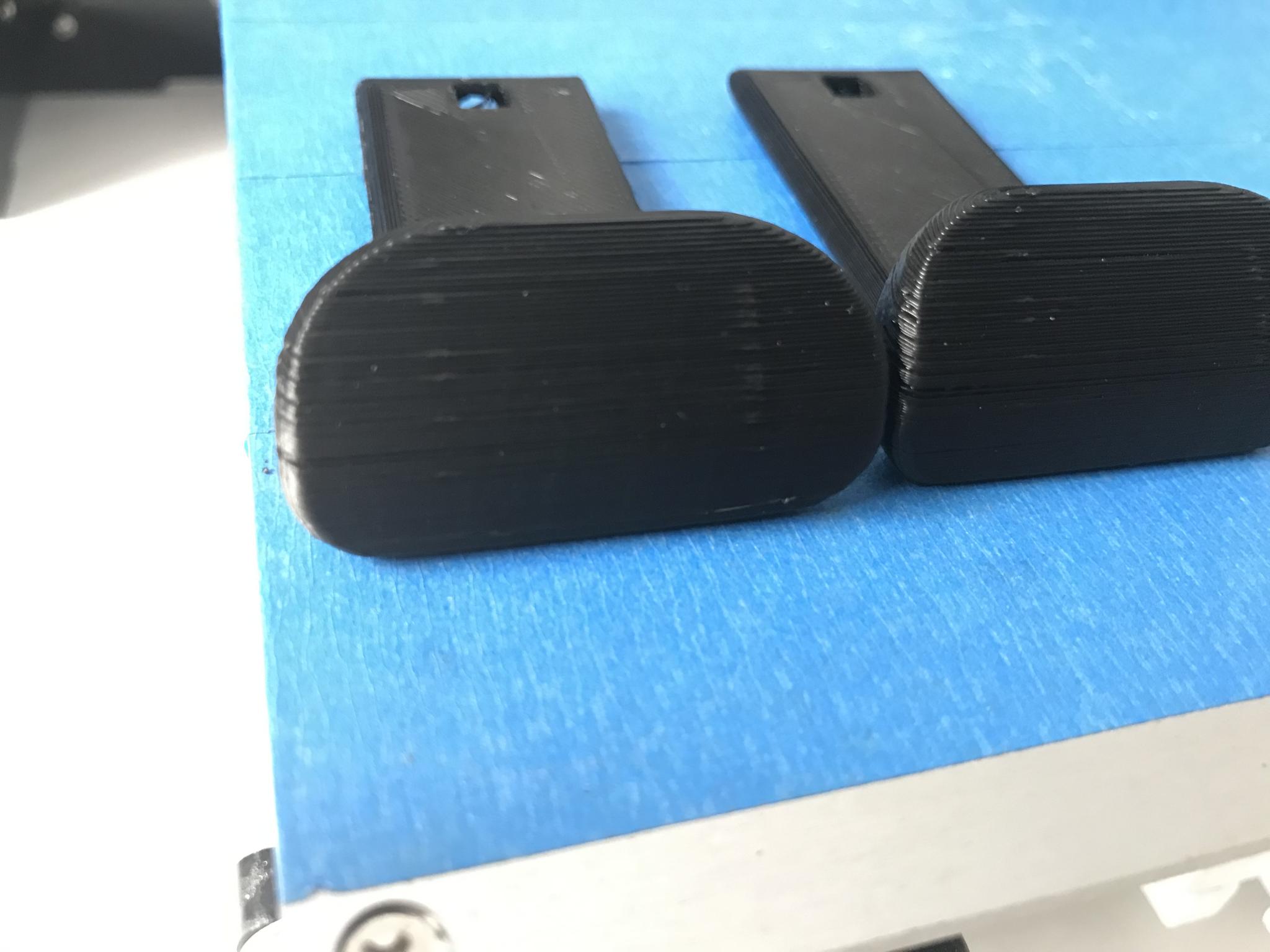

Bonjour, voilà tout cela fait bien tôt deux ans que j’essaye de résoudre se problème, sur toute mes impression j’ai des trous entre les couches voir photo. J’ai besoin de votre aide merci beaucoup.

Est-ce que tu as des améliorations physique sur ton imprimante ? Un extrudeur ? si oui regarder du niveau des steps, on dirait un poil de sous extrusion.

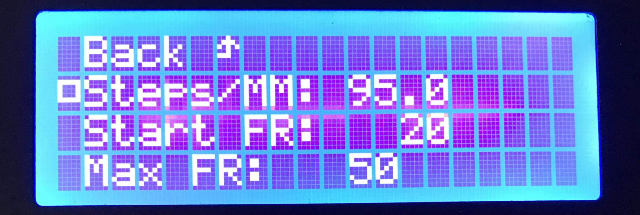

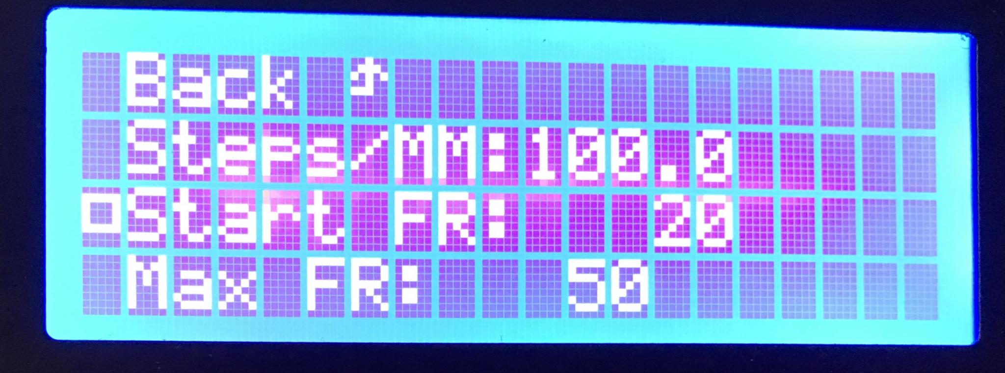

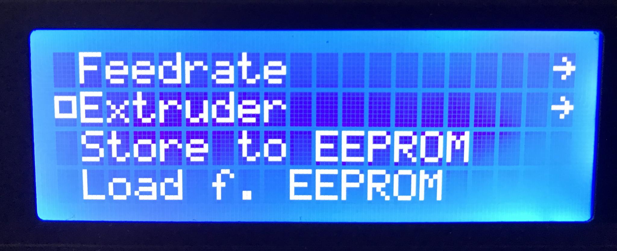

J’ai fait la calibration extrudeur je suis arriver à 100 steps au lieux de 95 mais quand je vais dans l’imprimante et que je modifie le réglage je n’arrive pas à le sauvegarder est-ce que quelqu’un serait le faire
il y a 8 minutes, Metalzoid a dit :
Tu dois avoir sauver config sur ton écran 🙂
Envoyé de mon iPhone en utilisant Tapatalk
Je ne le vois pas
Store EEPROM :)
Excuse moi, c’est sûr Marlins sauver config ^^
Donc tu règles tes Steps, et store eeprom :)
il y a 1 minute, Metalzoid a dit :
Store EEPROM 🙂
Donc tu règles tes Steps, et store eeprom 🙂
Merci beaucoup c’est bon j’ai réussi

Mauvaise nouvelle c est exactement la même chose les trou sont au même endroit voir photo à droite c est la nouvelle

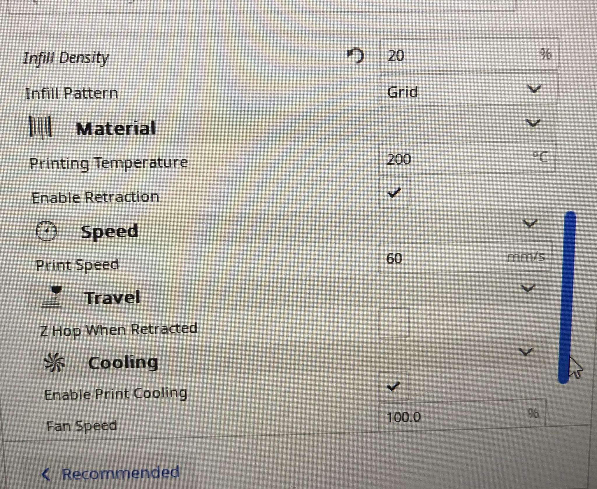

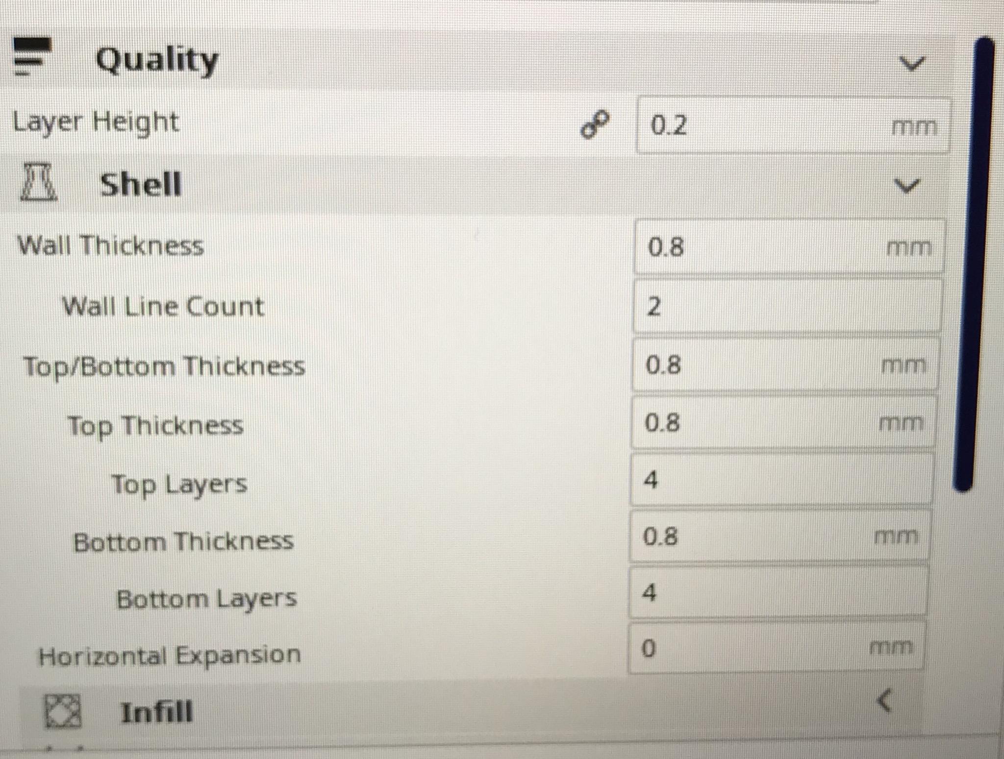

est-ce que tu peux nous donner ces informations :
-Taille de buse
-Matériau
-température de buse et de plateau
-ventilation
-vitesse d'impression
-hauteur de couche
Enfin bon, les réglages principaux quoi ^^
à l’instant, Metalzoid a dit :
-Taille de buse
-Matériau
-ventilation
-hauteur de couche

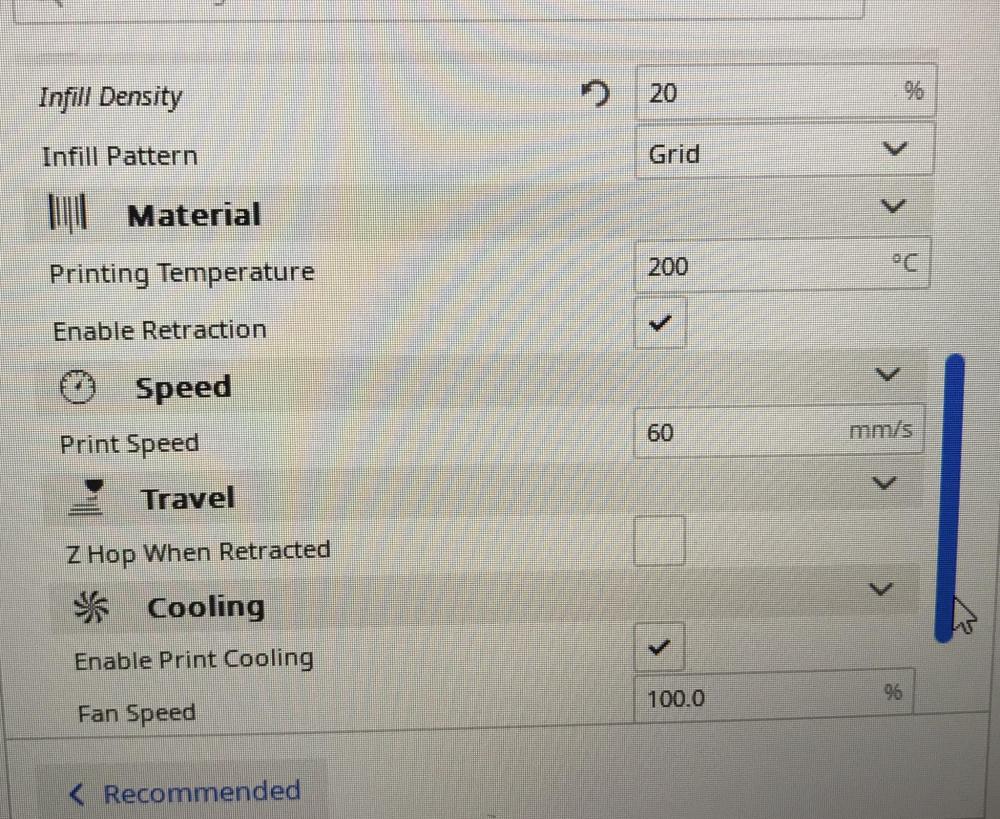

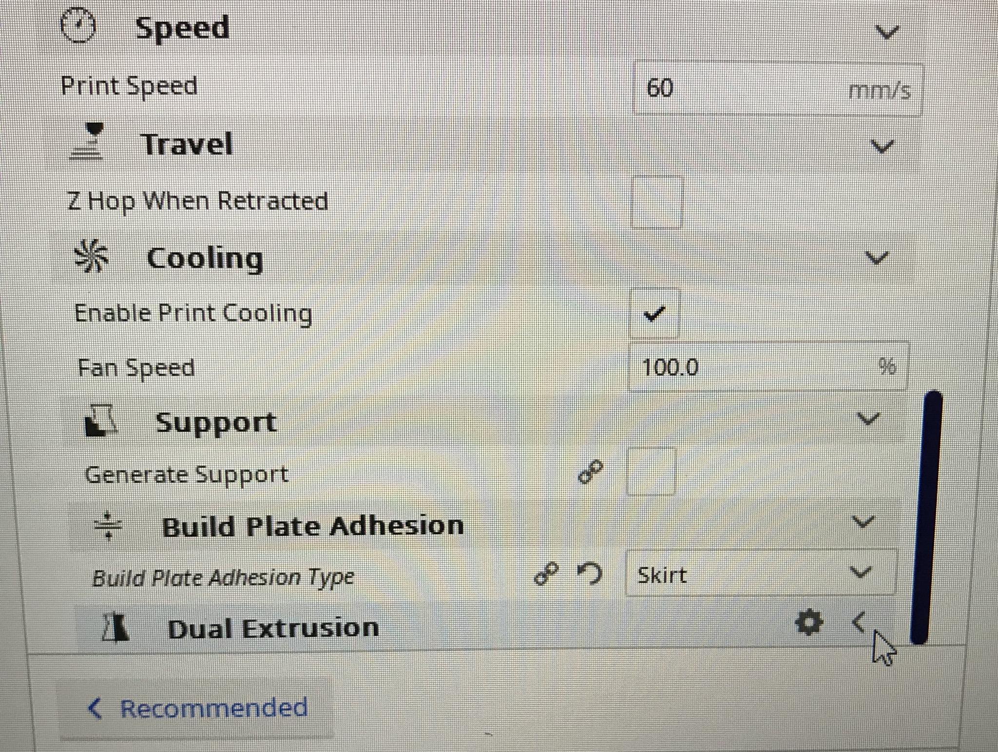

C est tout sur la photo de cura
la buse est à 200 et le plateau le fil à cramer il faut que j en commende un autre donc pas de plateau chauffant
et le filament c est du 1.75 ice
en 0.2mm
et 60 mm par s
Bus 0.4
Pla ou abs ?
Ensuite, sur ta bobine, il est marqué quelle température de buse ?

pla et il disent 180-210
