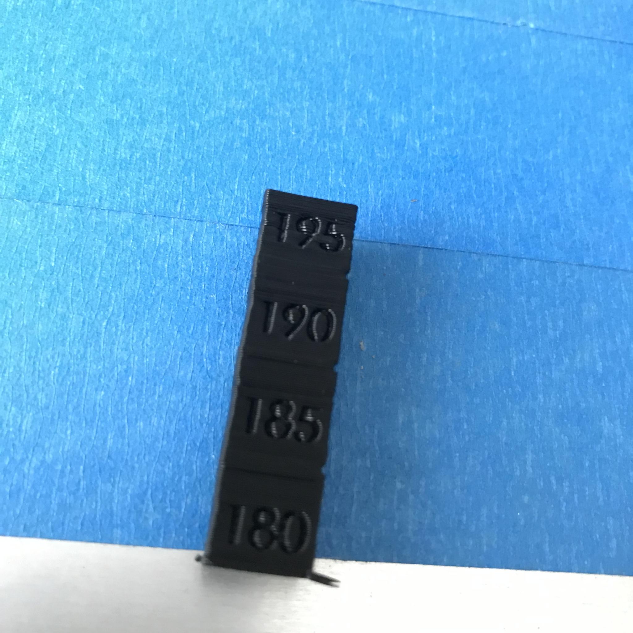

Metalzoid Posté(e) Aout 24, 2019 Posté(e) Aout 24, 2019 Alors pour écarter la température, fais un test de température.
Aeilsxc Posté(e) Aout 24, 2019 Auteur Posté(e) Aout 24, 2019 il y a 35 minutes, Metalzoid a dit : Alors pour écarter la température, fais un test de température. D’accord je fais ça demain ou après-demain je n’aurai pas le temps aujourd’hui
Metalzoid Posté(e) Aout 24, 2019 Posté(e) Aout 24, 2019 Pas de soucis Je te conseille de faire ça pour chaque nouveau filament que tu test

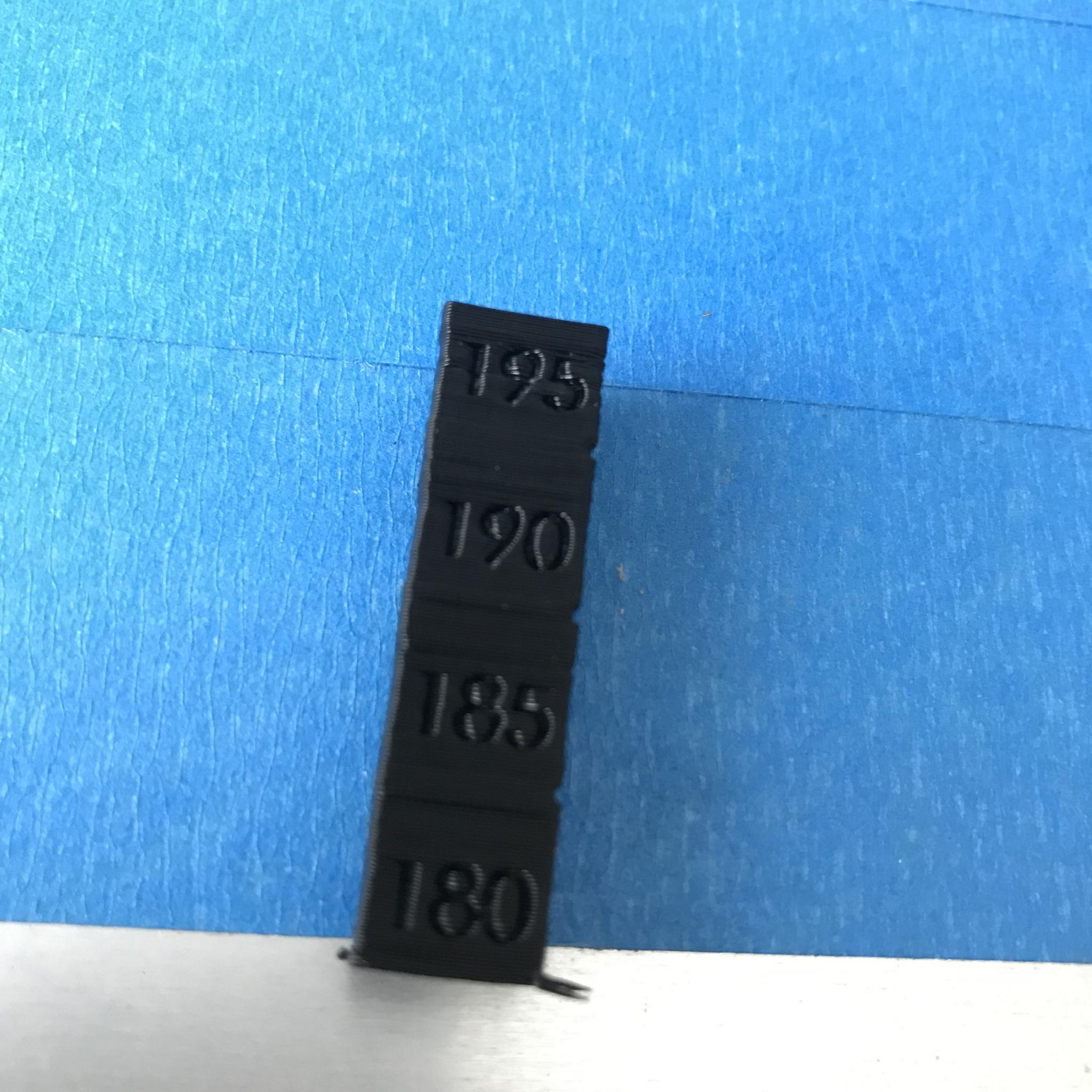

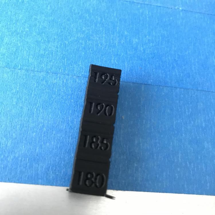

Aeilsxc Posté(e) Aout 24, 2019 Auteur Posté(e) Aout 24, 2019 Il y a 2 heures, Metalzoid a dit : Alors pour écarter la température, fais un test de température. Du coup finalement j’ai pu imprimer ça c’est décoller mais je pense que sa sert a rien d’y réimprimer car sur toute les températures il y a des trous voir photo dit moi si j’ai tord et si tu veux que j’y réimprime
Aeilsxc Posté(e) Aout 24, 2019 Auteur Posté(e) Aout 24, 2019 (modifié) Est-ce que sa ne pourrait pas venir de la vitesse d’impression (60 mm par s) Modifié (le) Aout 24, 2019 par Aeilsxc
Metalzoid Posté(e) Aout 24, 2019 Posté(e) Aout 24, 2019 Déjà, tu as un problème. Vérifie la tension de tes courroies :)Envoyé de mon iPhone en utilisant Tapatalk
Aeilsxc Posté(e) Aout 24, 2019 Auteur Posté(e) Aout 24, 2019 il y a 2 minutes, Metalzoid a dit : Déjà, tu as un problème. Vérifie la tension de tes courroies Envoyé de mon iPhone en utilisant Tapatalk Dac je vais resserrer tout sa

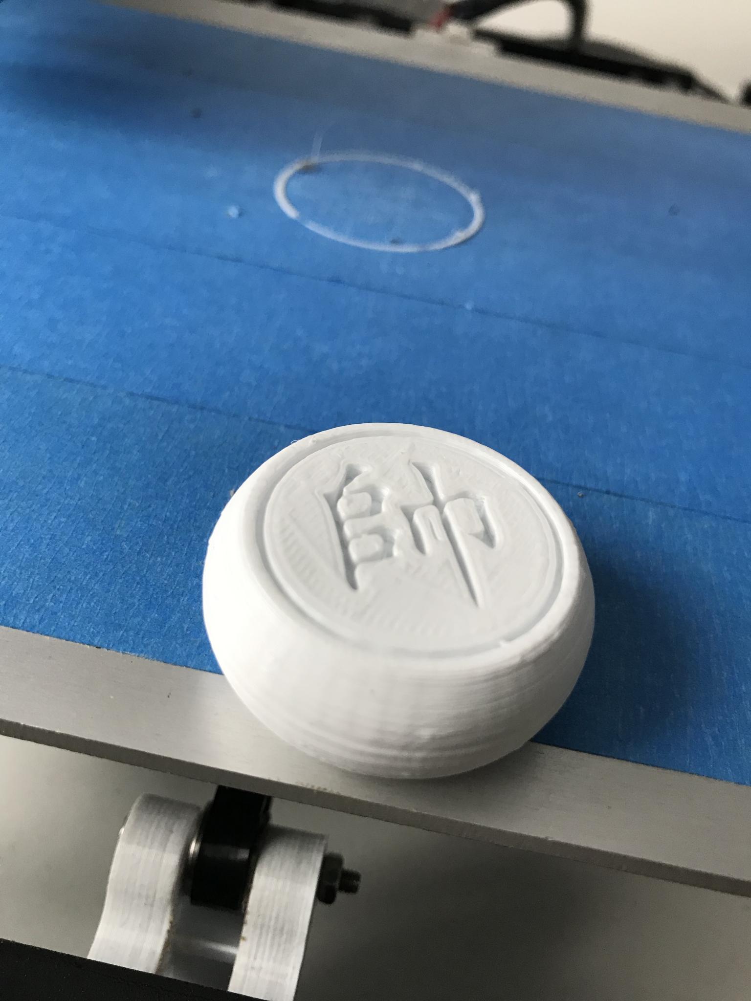

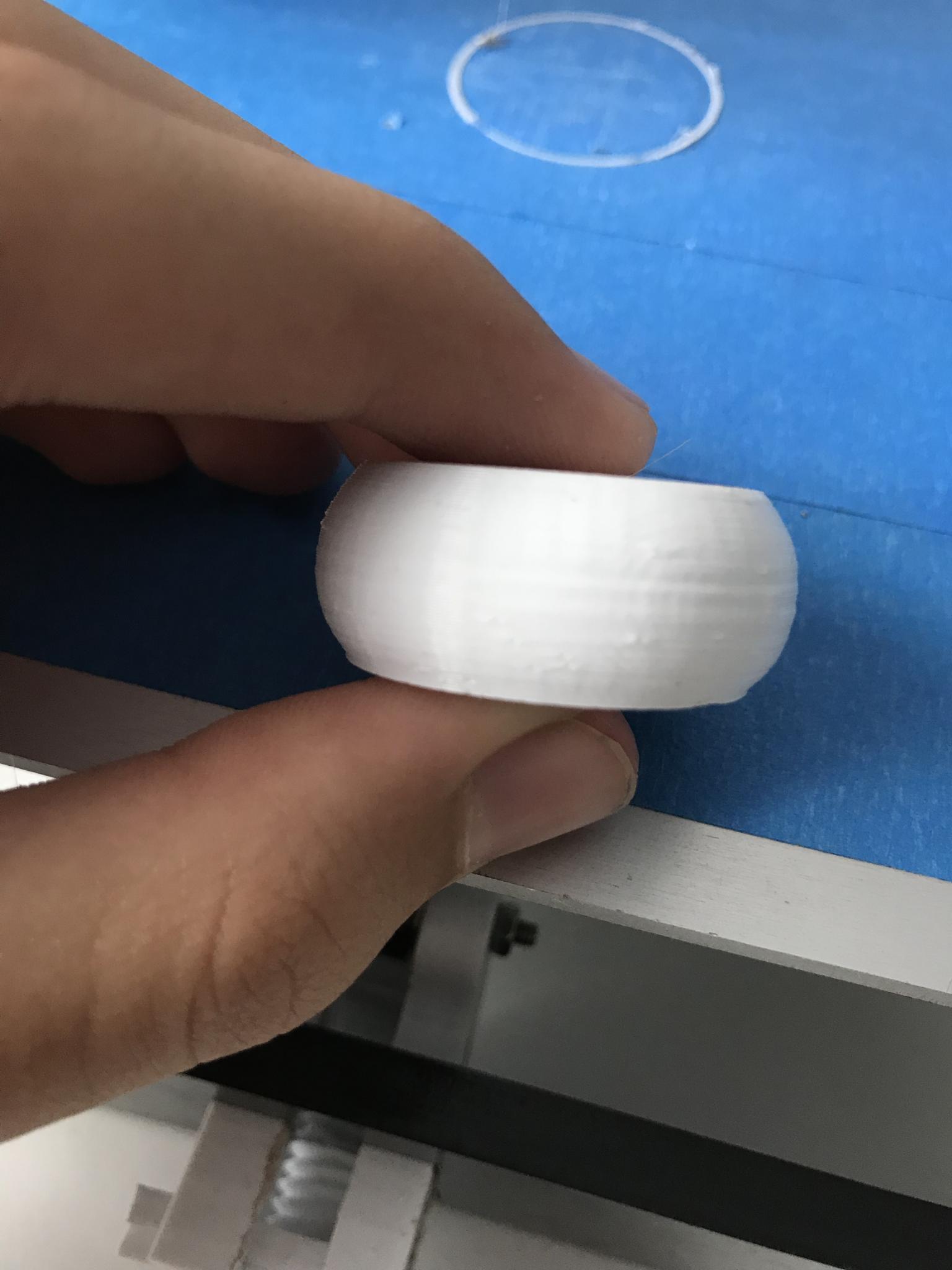

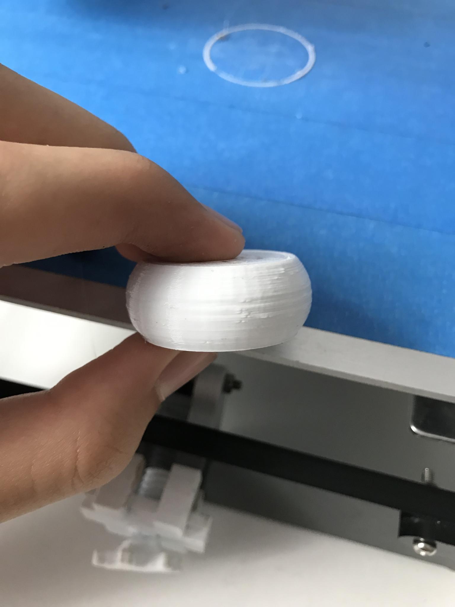

Aeilsxc Posté(e) Aout 24, 2019 Auteur Posté(e) Aout 24, 2019 Il y a 1 heure, Aeilsxc a dit : Dac je vais resserrer tout sa J ai tout resserrer mais je me suis rendu compte que c était le fichier
Aeilsxc Posté(e) Aout 25, 2019 Auteur Posté(e) Aout 25, 2019 J’ai imprimé un fichier test qui est fourni dans la carte sd et surprise aucun trou juste quelle que boule donc le problème vient de mes réglage cura
BenGamin Posté(e) Aout 30, 2019 Posté(e) Aout 30, 2019 Pour info, j'ai toujours été emmerdé avec du filament ice.Sinon j'aurai tendance a monter à 210°C.Voir si la distance de rétraction n'est pas trop élevé. (paramètre apparemment non réglé) Et baisser la vitesse à 40 si anet sans modification. Envoyé de mon ONEPLUS A3003 en utilisant Tapatalk
