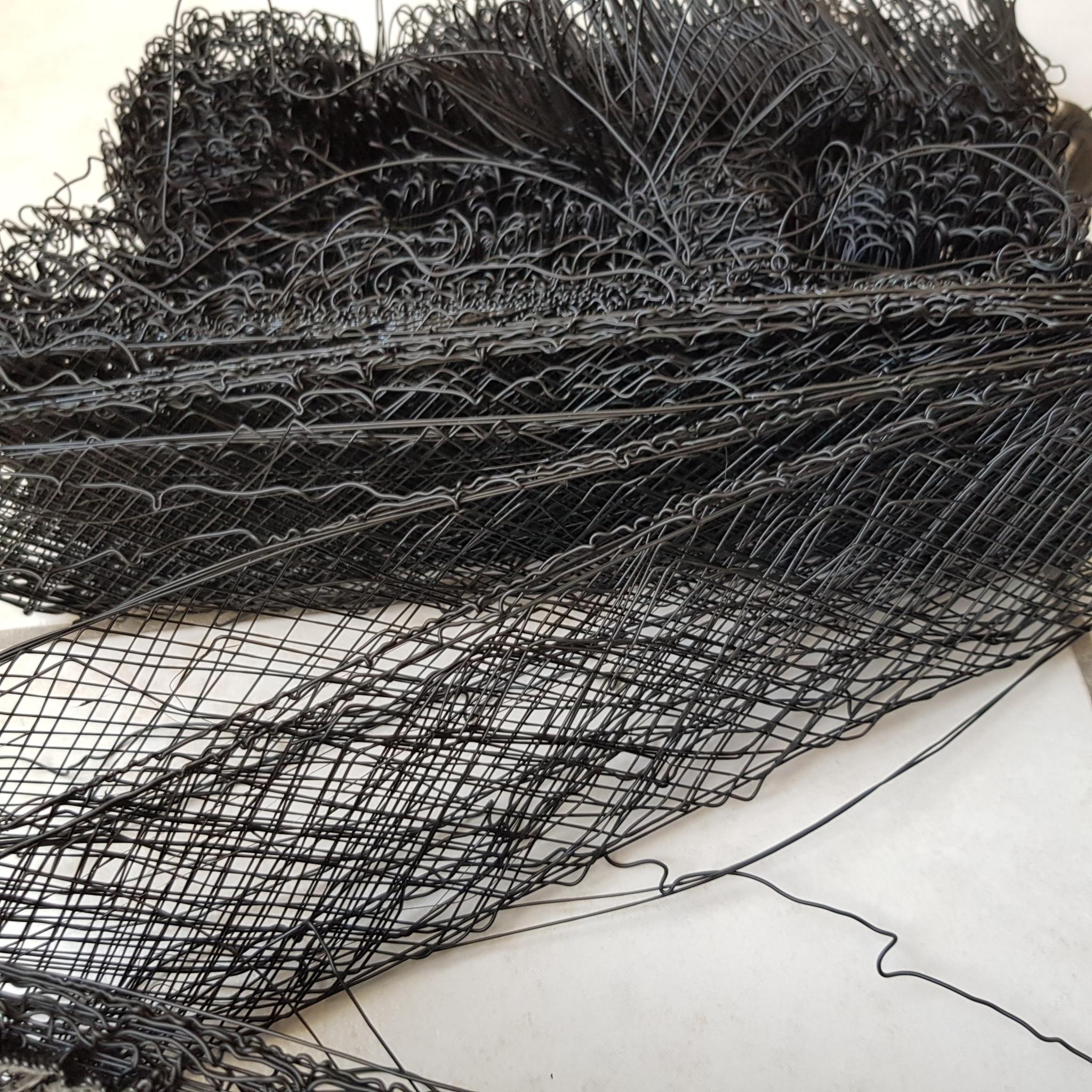

Chausey Posté(e) Aout 26, 2019 Partager Posté(e) Aout 26, 2019 Bonjour à tous, Je débute dans le domaine avec une imprimante alfawise U20 et j'ai réalisé 2 tests d'impression avec succès. Suite aux conseils lus sur le site, je souhaiterai imprimer ce support : https://www.thingiverse.com/thing:3183356 Malheureusement le résultat est catastrophique ce par 2 fois, cf photo; Auriez vous une idée de ce qu'il a bien pu se passer et quelles erreurs j'ai pu commettre? D'avance merci pour votre aide. Lien vers le commentaire Partager sur d’autres sites More sharing options...

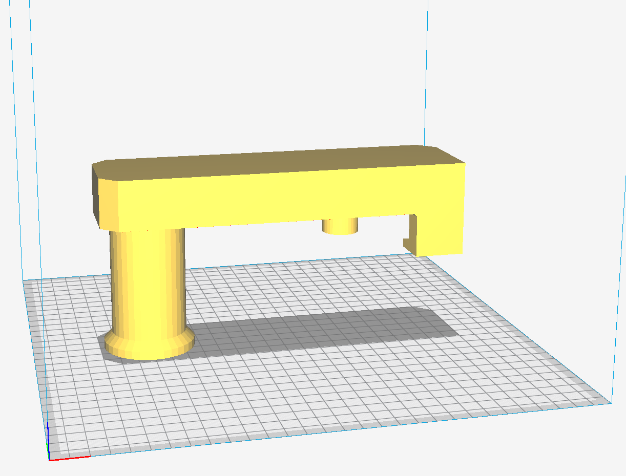

jmevrd Posté(e) Aout 26, 2019 Partager Posté(e) Aout 26, 2019 Bonjour @Chausey, Si tu fais découper la pièce par Cura telle qu'elle est sans supports, ça ne marchera jamais : Il faut que tu coches l'option supports, sinon, toutes les parties dans le vide finiront en plat de spaghetti, comme sur ta photo. Autre solution : faire pivoter la pièce de 180° pour la placer comme ceci : Là il n'y a presque pas besoin de supports (presque car la partie à droite de la pièce va en nécessiter) Mais il y en aura beaucoup moins qu'avec la pièce dans sa position originale, d'où gain de temps et moins de filament utilisé. Lien vers le commentaire Partager sur d’autres sites More sharing options...
